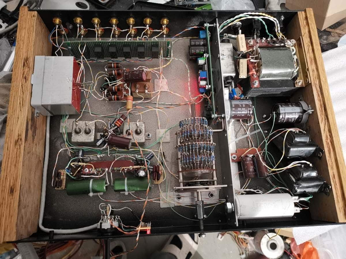

djmilicic Napisano Mart 17, 2019 Autor #74 Napisano Mart 17, 2019 Još ostao visoki napon i, naravno, kond od krunjača. John Coltrane, Dual, stefaca and 1 član je reagovao/la na ovo 1 2 1
djmilicic Napisano Mart 17, 2019 Autor #76 Napisano Mart 17, 2019 13 minutes ago, Zen Mod said: ko da ga je sax pravio Prijaviću te imenjaku da ga zajefrkavaš
djmilicic Napisano Mart 17, 2019 Autor #78 Napisano Mart 17, 2019 A i mora da liči na čika Brkino, kad je dosta delova iz njegove riznice

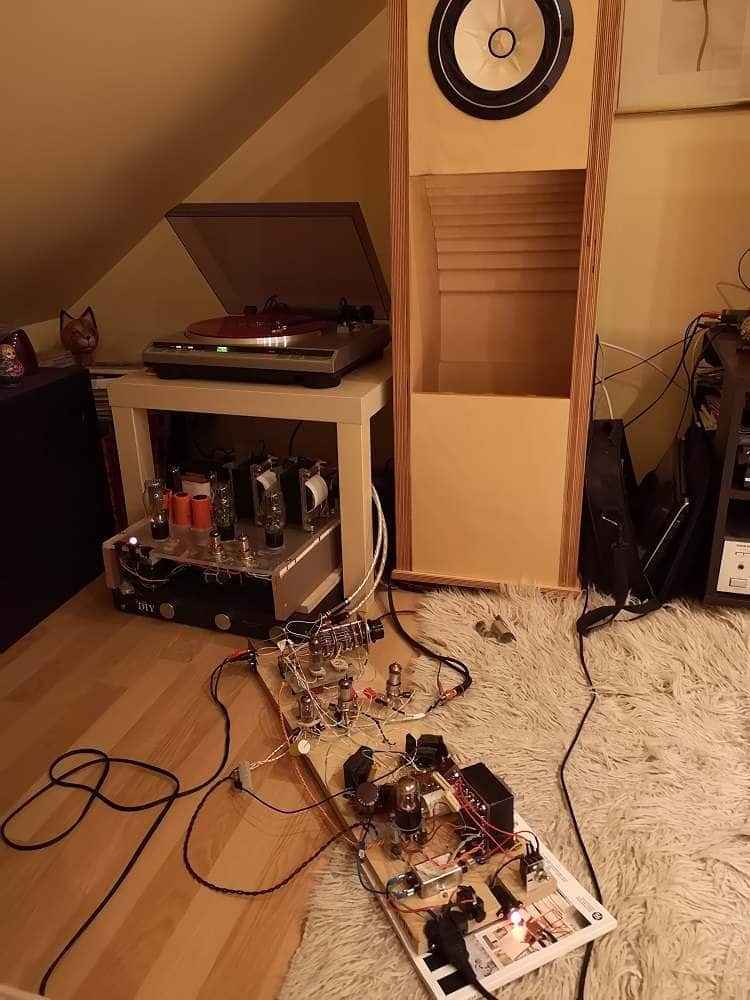

djmilicic Napisano Mart 17, 2019 Autor #79 Napisano Mart 17, 2019 Posle dizajna od skoro metar, nadam se da će ovo biti bolje. Naponi provereni i uštimani (kol’ko se moglo). Proba sutri. vladd, Dual, NIXIE and 1 član je reagovao/la na ovo 2 2
чика-Брка Napisano Mart 17, 2019 #80 Napisano Mart 17, 2019 jos samo da ti sredim ljudski gramofon. belt ili idler. verovatnije idler. taj DD ce da turis na KP. i svi zadovoljni. vladd je reagovao/la na ovo 1

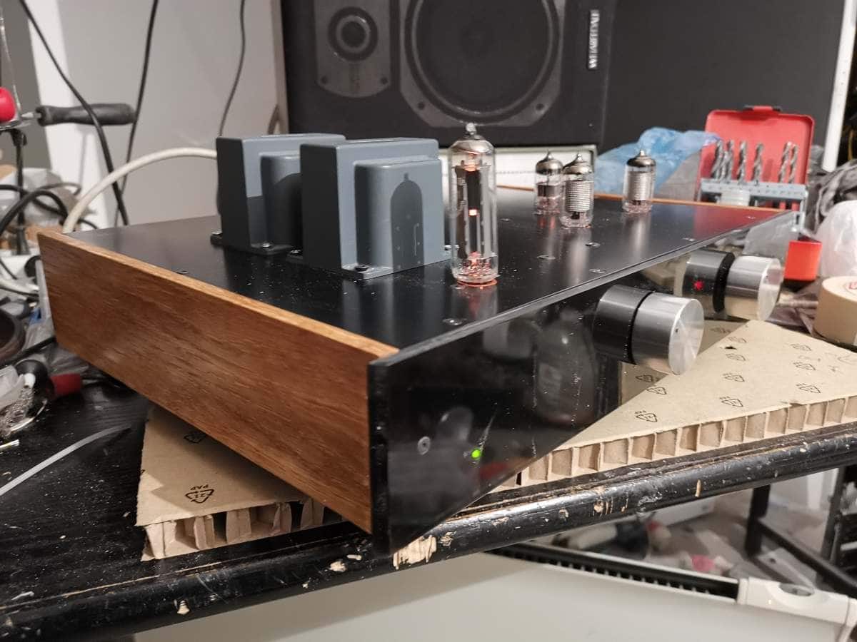

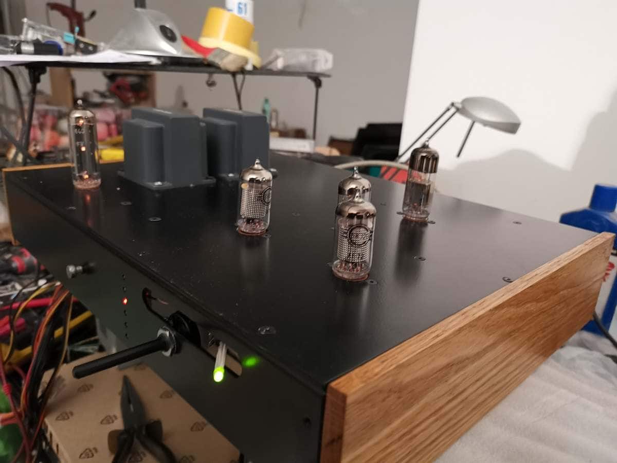

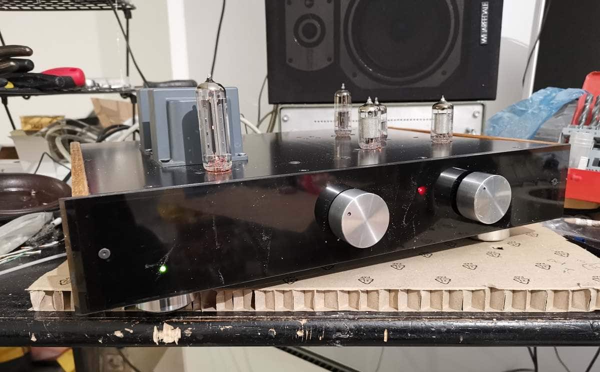

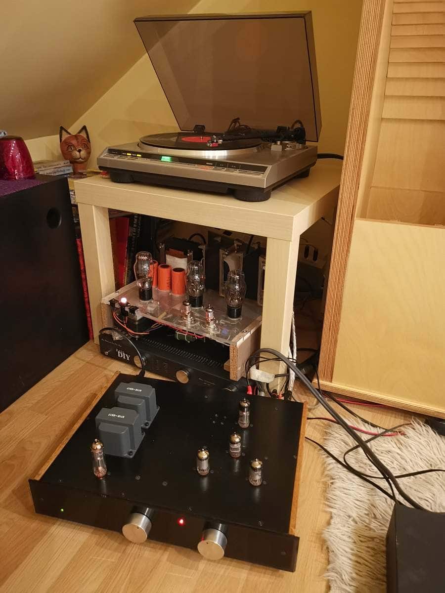

djmilicic Napisano Mart 20, 2019 Autor #81 Napisano Mart 20, 2019 Ovo je finalni izgled. Daska je bila bolja! grone, vladd, NIXIE and 2 ostalih je reagovao/la na ovo 1 2 1 1
zek Napisano Mart 21, 2019 #83 Napisano Mart 21, 2019 2 hours ago, djmilicic said: Daska je bila bolja! Jal' zvučno, ili na oko..... djmilicic je reagovao/la na ovo 1
djmilicic Napisano Mart 21, 2019 Autor #84 Napisano Mart 21, 2019 Neću više, majke mi. Sve fercera za . I riaa i buffer. Dual je reagovao/la na ovo 1
John Coltrane Napisano Mart 21, 2019 #85 Napisano Mart 21, 2019 Omašio si za tri santima ne može da stane u policu

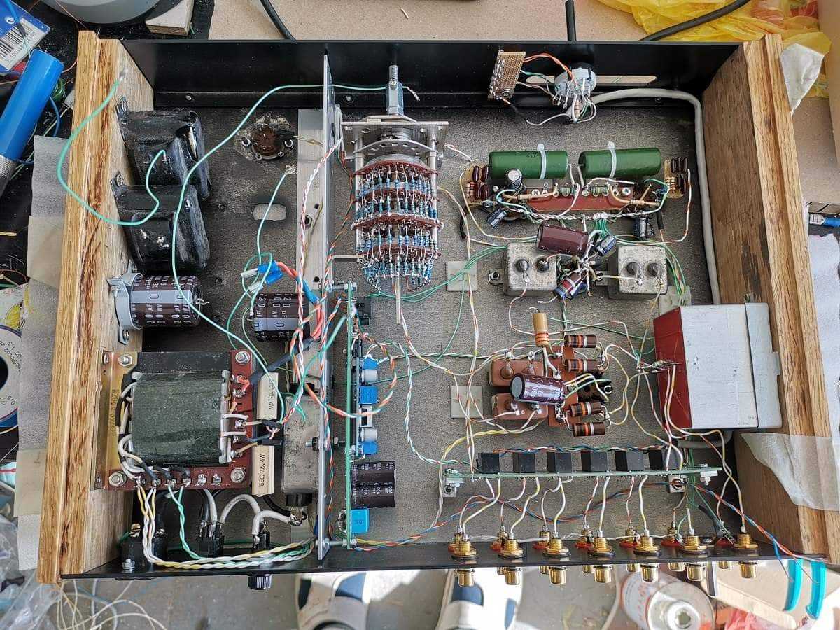

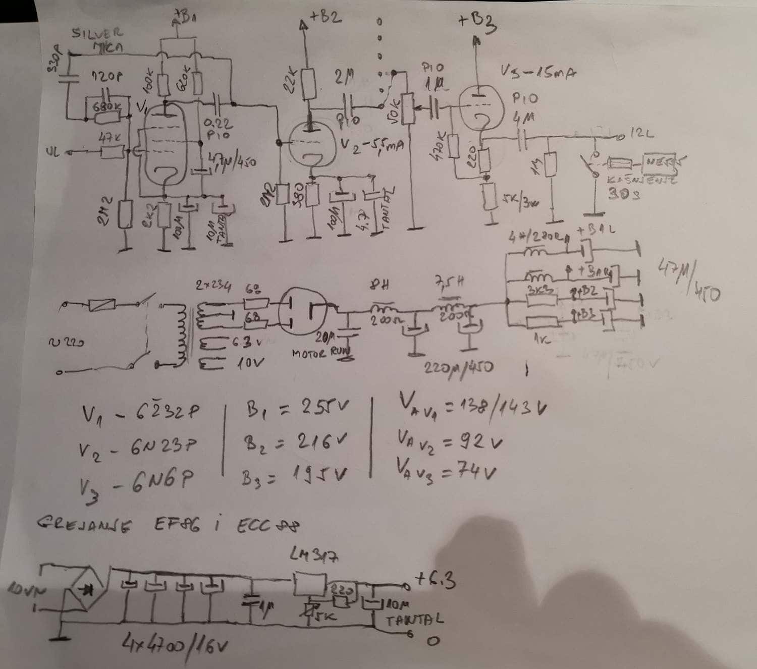

djmilicic Napisano April 16, 2019 Autor #86 Napisano April 16, 2019 Napokon oteran i poslednji trag onog MMMMMMMM iz RIAA-e. Sledi konačna šema. vladd and aaa zmaju! je reagovao/la na ovo 2
чика-Брка Napisano April 16, 2019 #87 Napisano April 16, 2019 imao sam priliku da cujem sokocalo. radi za medalju. bafer je fantazija. a tek one 6Z32P ... napravila ih braca Rusi samo tako. inace, te 6Z32P koristim u mom self split PP sa 6V6. imam razne EF86, kao sto znas, ali ruske ... odlican zvuk.
djmilicic Napisano April 16, 2019 Autor #88 Napisano April 16, 2019 Evo šeme poslednje iteracije Zvuk kao što Sax reče - odličan. Ploče koje sam slušao do iznemoglosti kao srednjoškolac (mlade uši k’o u šišmiša) dobile neke nove, nepoznate detalje. (Editovao sam post jer je šema ispravljena - sorry). prophet je reagovao/la na ovo 1
