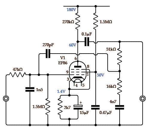

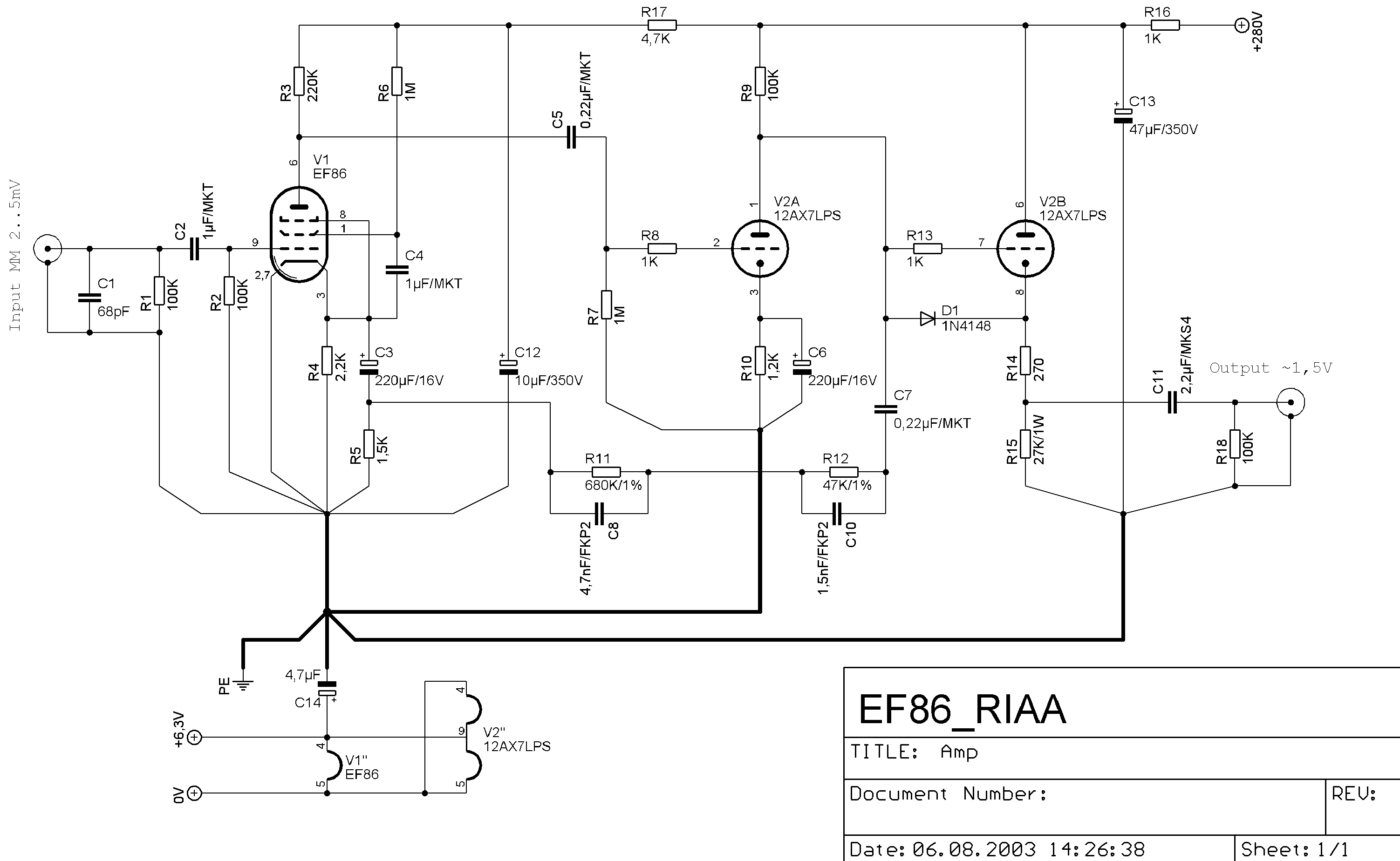

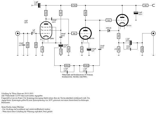

vladd Napisano Decembar 15, 2018 #45 Napisano Decembar 15, 2018 U stvari, zanemari moje ranije primedbe, i preispitaj kond na G2, ne vidim razlog da bude na katodi umesto na masi. Izmedju G2, G3 i anode je glavna igra sekundarne emisije.. NAravno ispitati korektnost lampe, sve postaje besmisleno ako ima neka izbijanja sebi.
John Coltrane Napisano Decembar 16, 2018 #46 Napisano Decembar 16, 2018 cak je iz mreže najverovatnije a to što bruji samo kad je odvrnuto do kraja lično bi me bolelo uvo
чика-Брка Napisano Decembar 16, 2018 #47 Napisano Decembar 16, 2018 14 hours ago, vladd said: U stvari, zanemari moje ranije primedbe, i preispitaj kond na G2, ne vidim razlog da bude na katodi umesto na masi. Izmedju G2, G3 i anode je glavna igra sekundarne emisije.. NAravno ispitati korektnost lampe, sve postaje besmisleno ako ima neka izbijanja sebi. kond moze da bude na katodi, na masi ili da ga nema. utice na gain. zavisi od koncepcije - negde se vezuje na katodu, negde na masu. a ako je prevelik gain, onda se ukine.
vladd Napisano Decembar 16, 2018 #48 Napisano Decembar 16, 2018 Ok je to sto se tice gaina, ali pozicija konda uvodi ripl napajanja direkt zonu signala, pa uz veliko pojacanje. Lako je kada lampa radi sa konzistentnim signalima rf-a, definisanog nosioca i bezbrizne modulacije. Gadno je kada je RAW signal, cist i neprskan.. Prosto gledam gde se ripl ukrsta sa signalom u zoni pojacanja. Da li katodni kond moze bas sve da svuce na masu.
чика-Брка Napisano Decembar 16, 2018 #49 Napisano Decembar 16, 2018 ja licno mislim da sto se tice g2 konda, bolje na masu nego na katodu. mozda sam i u pravu.

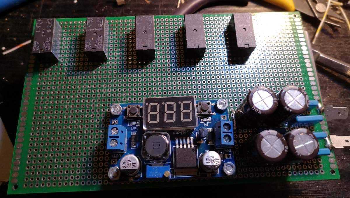

djmilicic Napisano Decembar 24, 2018 Autor #51 Napisano Decembar 24, 2018 Pošto mi je žena definitivno izbacila daščurinu, moralo se krenuti skutijavanje. Za početak - ispravljač, stabilizator napona za grejanje RIAA dela i raspored releja za selektor i mute. Srecko je reagovao/la na ovo 1

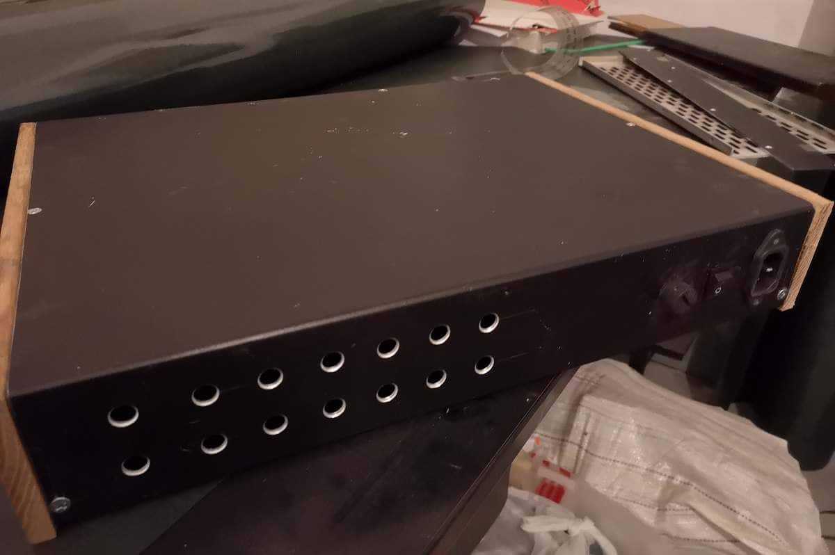

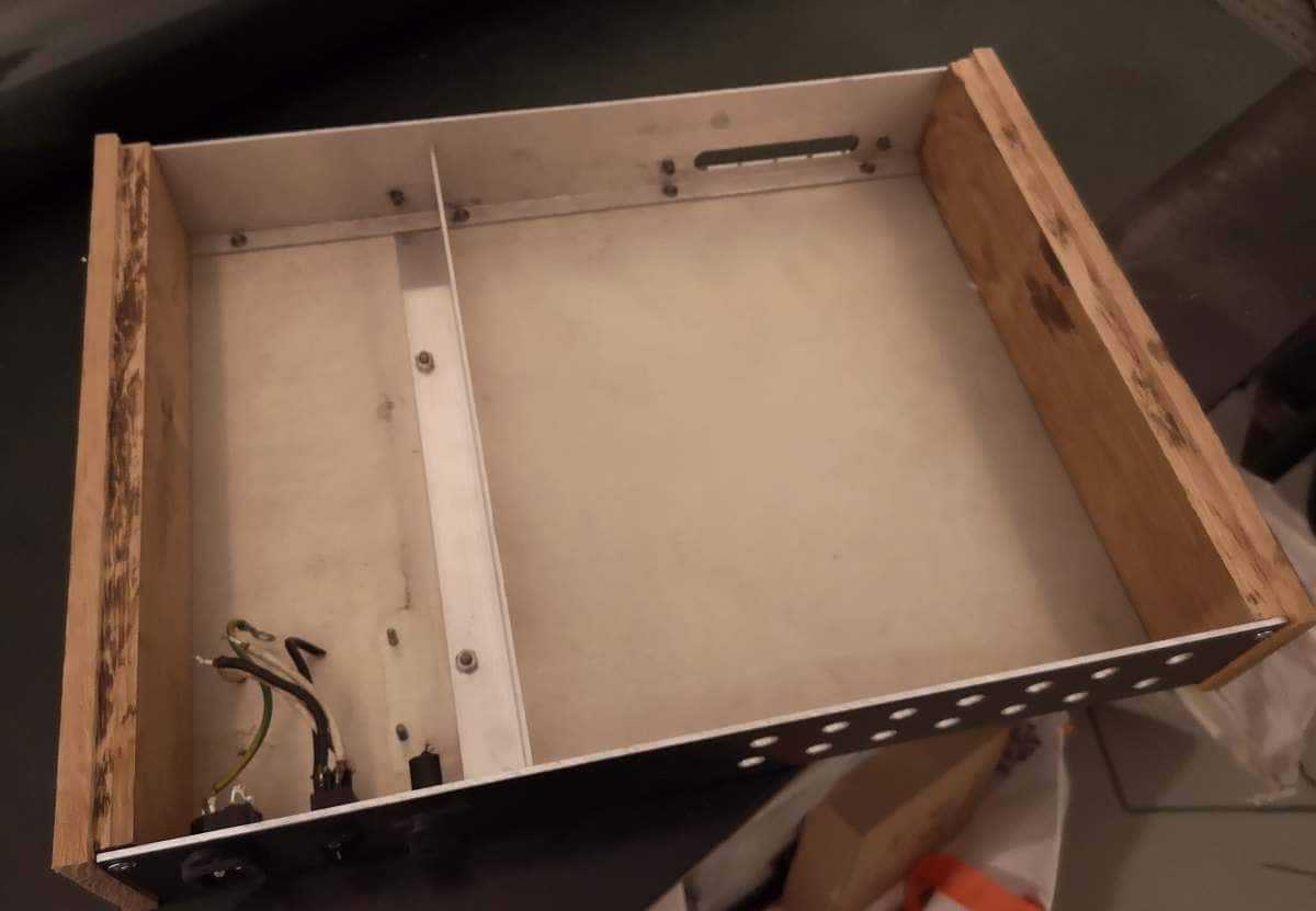

djmilicic Napisano Februar 7, 2019 Autor #55 Napisano Februar 7, 2019 Smogoh snage i volje da krenem sa skutijavanjem. Platilo kućište starog agencijskog satelitskog risivera i par dasaka suvog hrastovog parketa. Ikaro, BANAT and Dual je reagovao/la na ovo 3

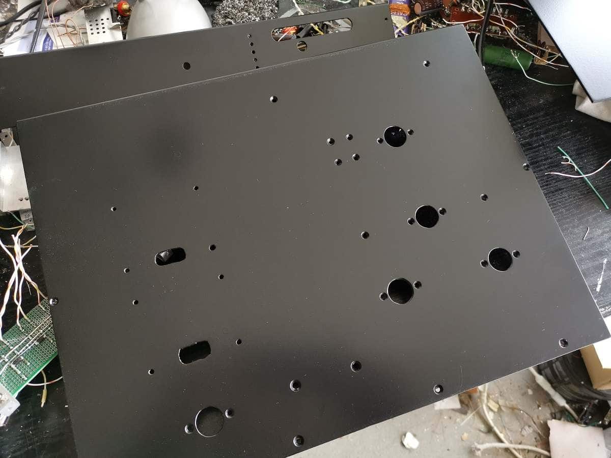

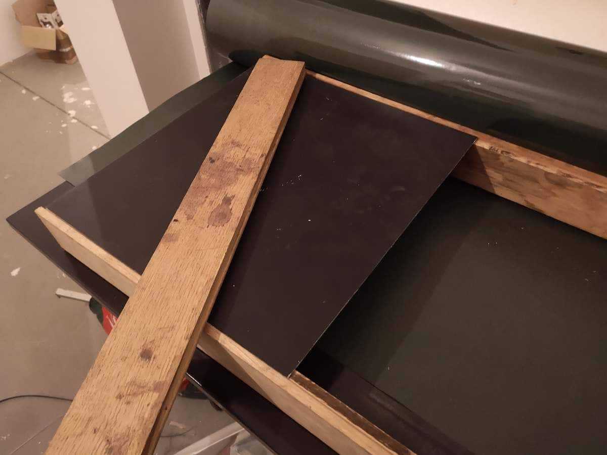

djmilicic Napisano Februar 10, 2019 Autor #56 Napisano Februar 10, 2019 Sledi planiranje rasporeda i bušenje gornje ploče. Posle toga ili kod komšije na plastifikaciju ili ću nešto u domaćoj režiji da farbam (špric git, crni mat sprej i bezbojni završni sprej lak). Pored bafera ostaviću mesta i za pretpojačalo za ostale kanale ako bude trebalo. Valjda će da stane ono delova sa daske od skoro pa metar.

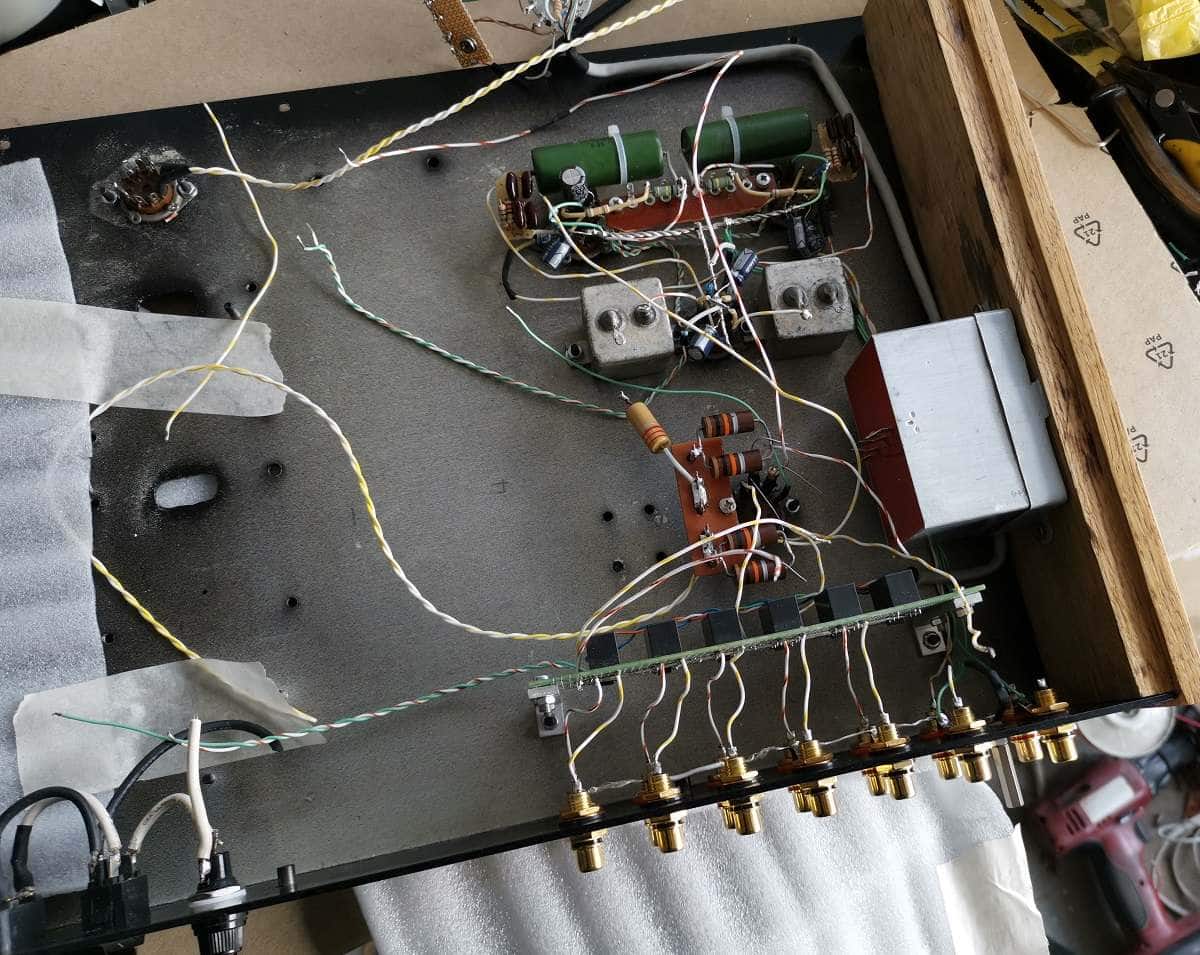

djmilicic Napisano Februar 18, 2019 Autor #57 Napisano Februar 18, 2019 Radilo se... krca44, Dual, NIXIE and 2 ostalih je reagovao/la na ovo 4 1
John Coltrane Napisano Februar 19, 2019 #58 Napisano Februar 19, 2019 jel ono priguznica pored att-a da ne bude mmmm
djmilicic Napisano Februar 19, 2019 Autor #59 Napisano Februar 19, 2019 Između je al-profil, ali ako bidne mmmmmm, izbacuju se, jer ionako postoje još dve koje idu na kutiju. Ove služe posle grananja B+ za svaku pentodu još jednom prođe kroz LC filter (jeste nepotreban, ali smo u mogućnosti ). Posle pota ne ide pojačanje, neko CF bafer. A mogu i da zamenim mesta kondova i ove priguznice (možda to odmah i uradim - thnx).

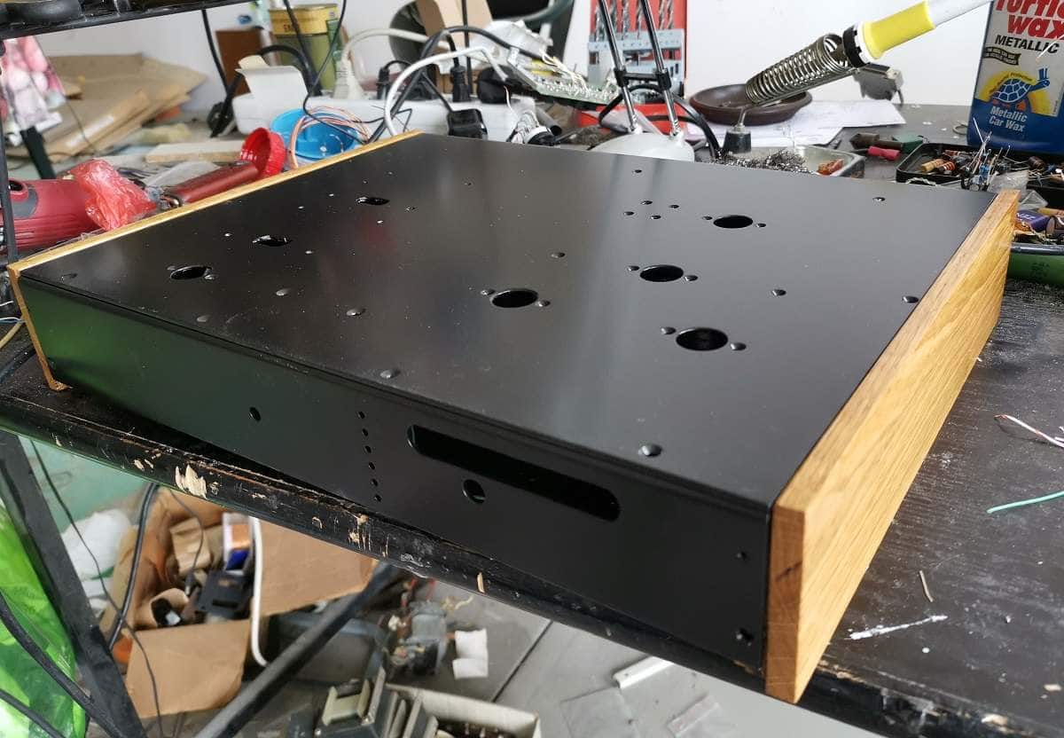

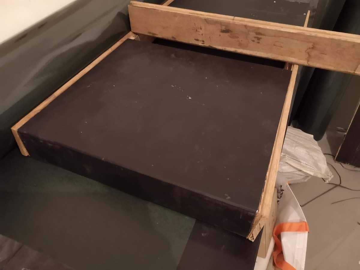

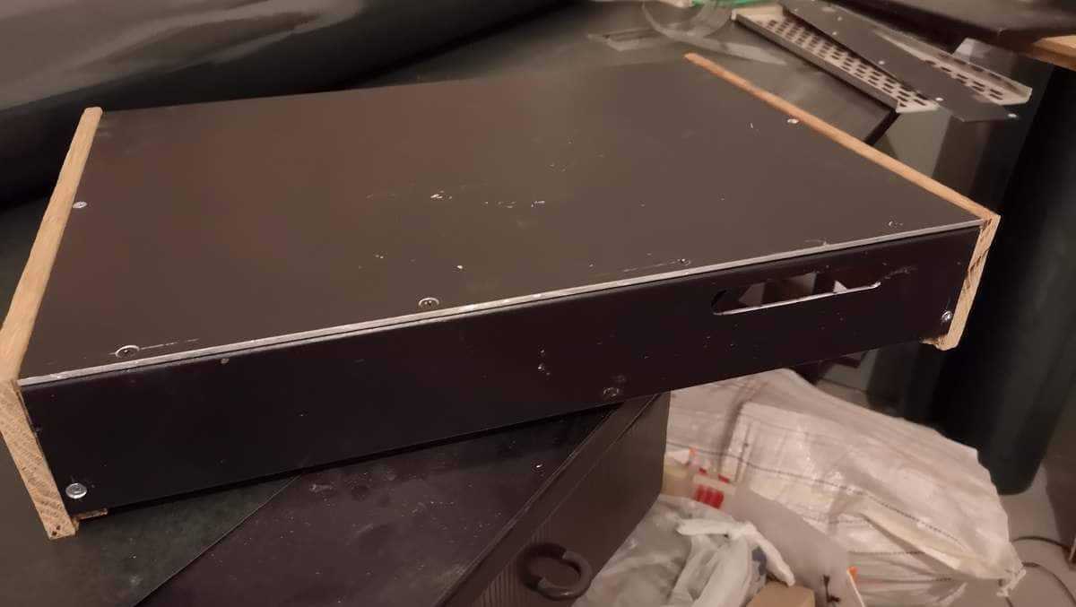

djmilicic Napisano Mart 15, 2019 Autor #60 Napisano Mart 15, 2019 Stiglo sa plastifikacije. Slede final works... vladd, Dual and NIXIE je reagovao/la na ovo 1 2

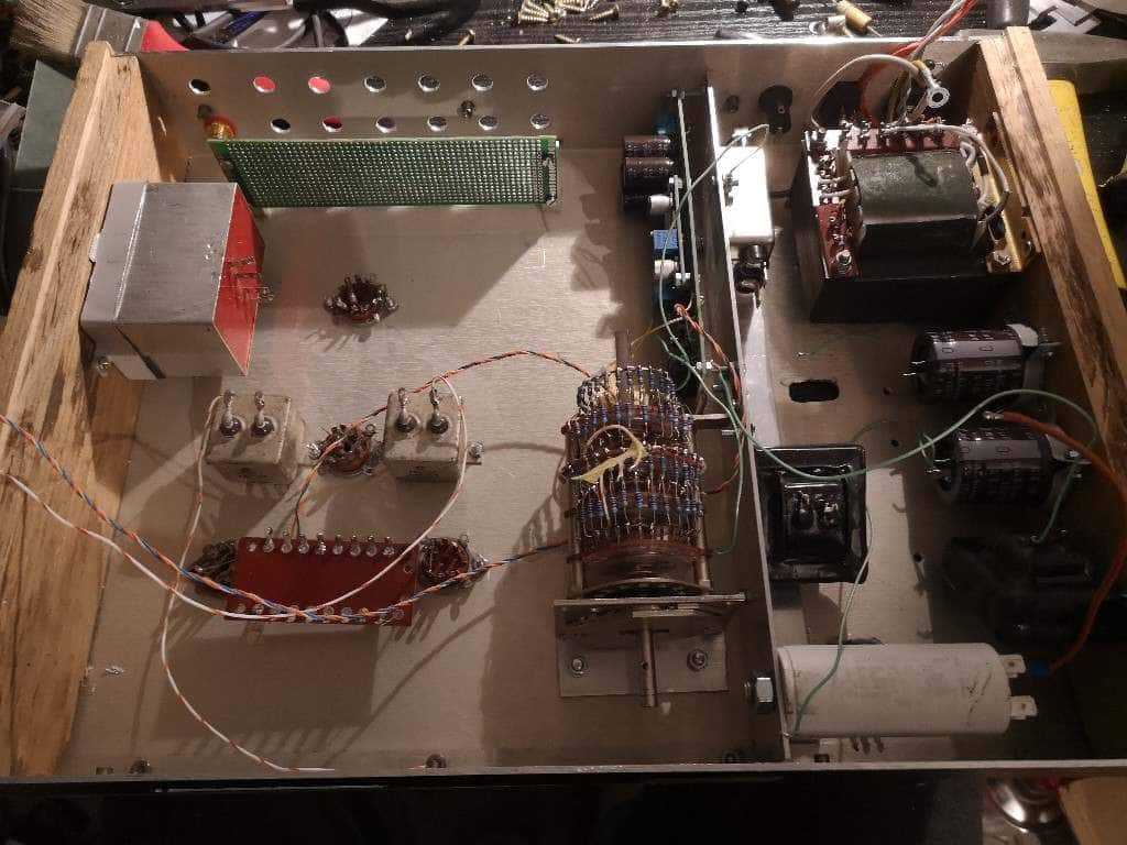

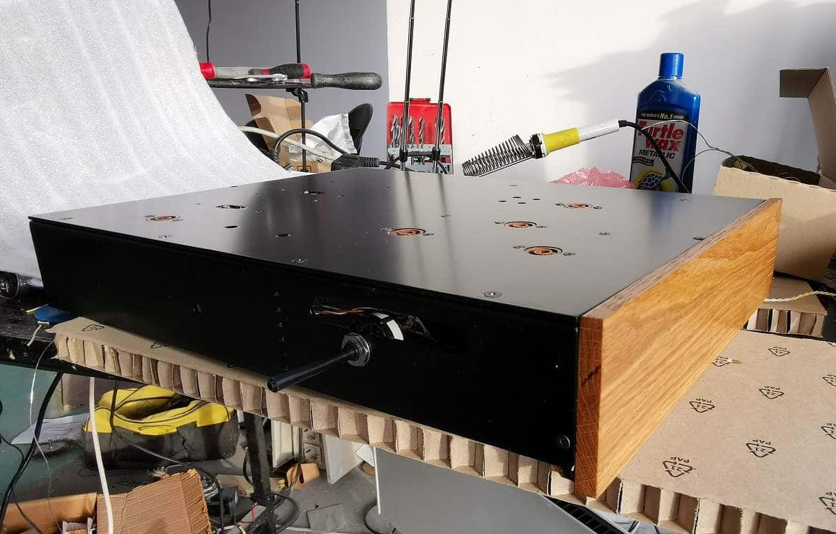

djmilicic Napisano Mart 16, 2019 Autor #63 Napisano Mart 16, 2019 Počela montaža. BANAT, NIXIE and Dual je reagovao/la na ovo 3

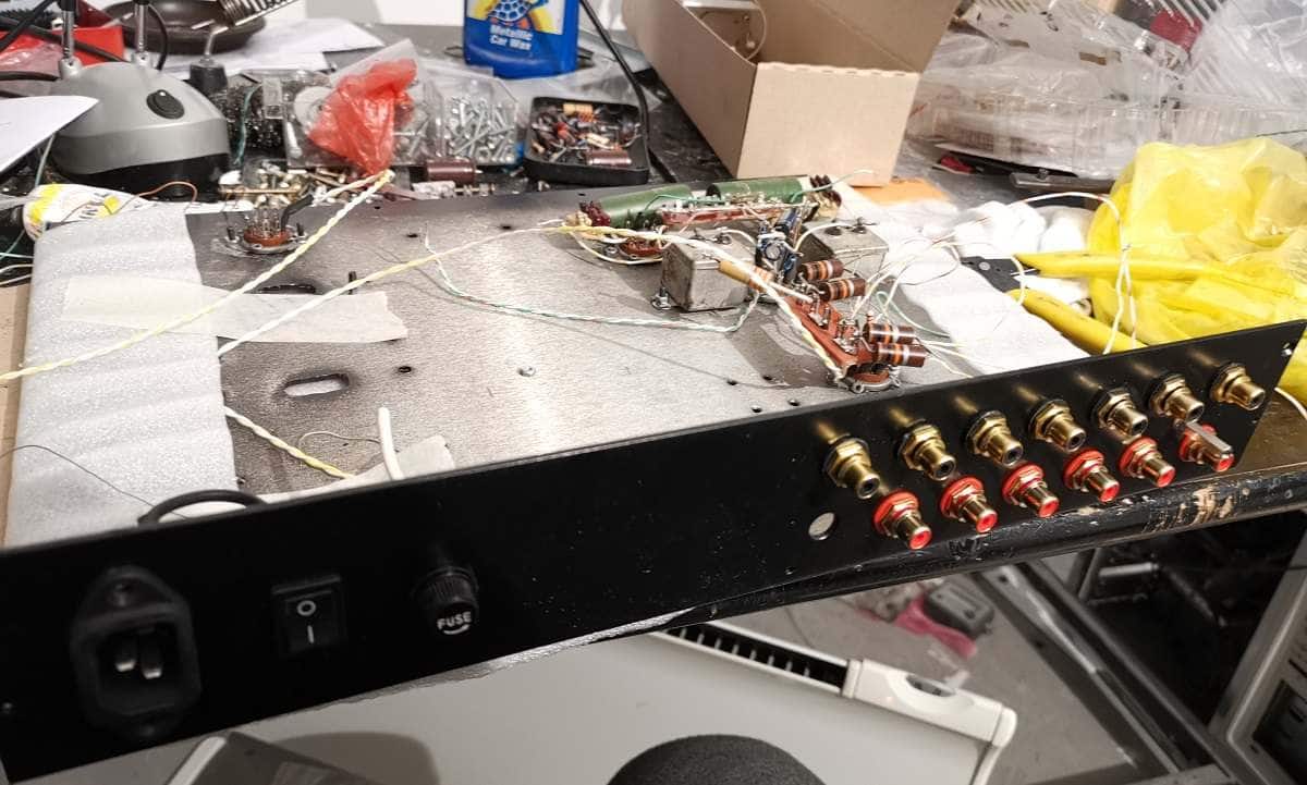

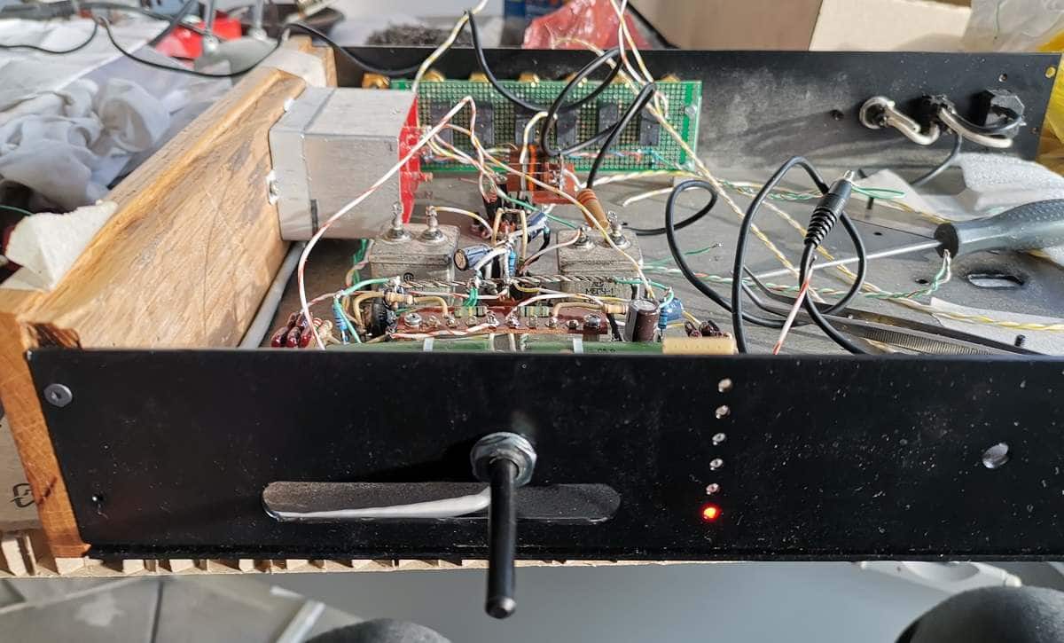

djmilicic Napisano Mart 16, 2019 Autor #66 Napisano Mart 16, 2019 Još slikica. Selektor izdržao probu. Samo me zajefrkali u uPrincu - umesto narandžaste dali mi crvene diode (ova na slici i treba da bude crvena). Ima da im se nakršim u ponedeljak. Dual je reagovao/la na ovo 1
