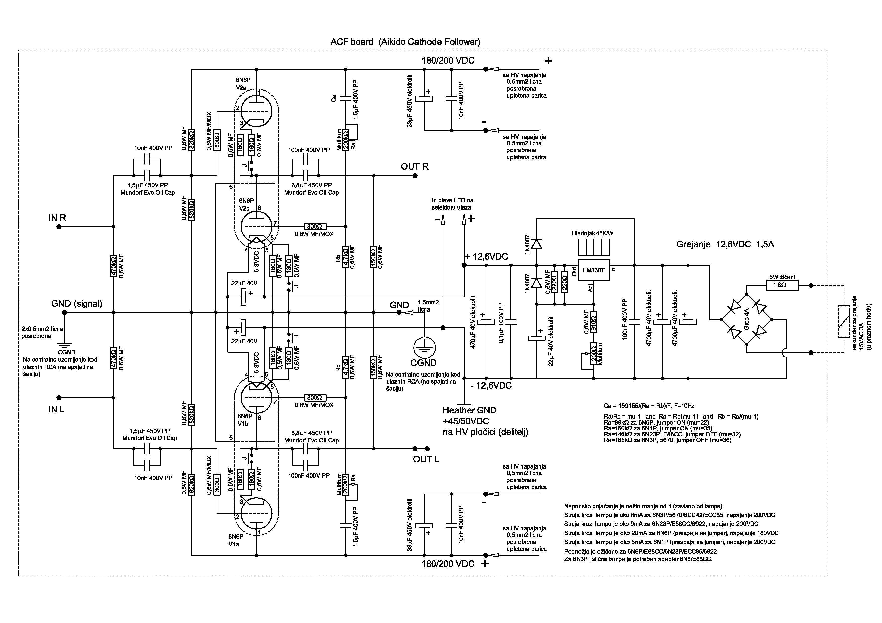

чика-Брка Napisano Decembar 29, 2020 #47 Napisano Decembar 29, 2020 ne mora bafer da bude toliko komplikovan. evo ja napravio (sklepao) sebi na dasci. za internu upotrebu. odlican bafer, minimum delova. nema mambo dzambo delova. 6N23P paralel po kanalu. Vix and --muki-- je reagovao/la na ovo 2
NIXIE Napisano Decembar 29, 2020 Autor #48 Napisano Decembar 29, 2020 Čika brko, to tvoje ću da napravim sa 6E5P. Lampe imam, a vremena će valjda biti.
dunavko Napisano Decembar 29, 2020 #49 Napisano Decembar 29, 2020 i ja taki bafer koristim svuda gde treba ,ne stavljam taku skupu cev vec ecc82 ili oktal 6s2s-6j7 rusku - americku.to je odlicna sema za takvu upotrebu.ima objasnjenje za tu semu na netu ko oce da udje u materiju.
чика-Брка Napisano Decembar 29, 2020 #50 Napisano Decembar 29, 2020 napravio Djole sa 6E5P. podelio tu lepu vest sas menom. ja se za sad drzim 6N23P. nije da nemam ECC ili PCC 88, nego nikad nisam radio bafer sa ruskinjom. odlican rezultat.
dunavko Napisano Decembar 29, 2020 #51 Napisano Decembar 29, 2020 i ova 6e5p mi je steta za tako nesto .
NIXIE Napisano Decembar 29, 2020 Autor #52 Napisano Decembar 29, 2020 Što, pa to je sve džabe, mislim lampe su eksta jeftine. Od svih pomenutih najskuplje su 6N23P.
чика-Брка Napisano Decembar 29, 2020 #53 Napisano Decembar 29, 2020 jes, vala. ja uzeo onomad kutiju od Ivaila. 6E5P ispale 3,5e komad.

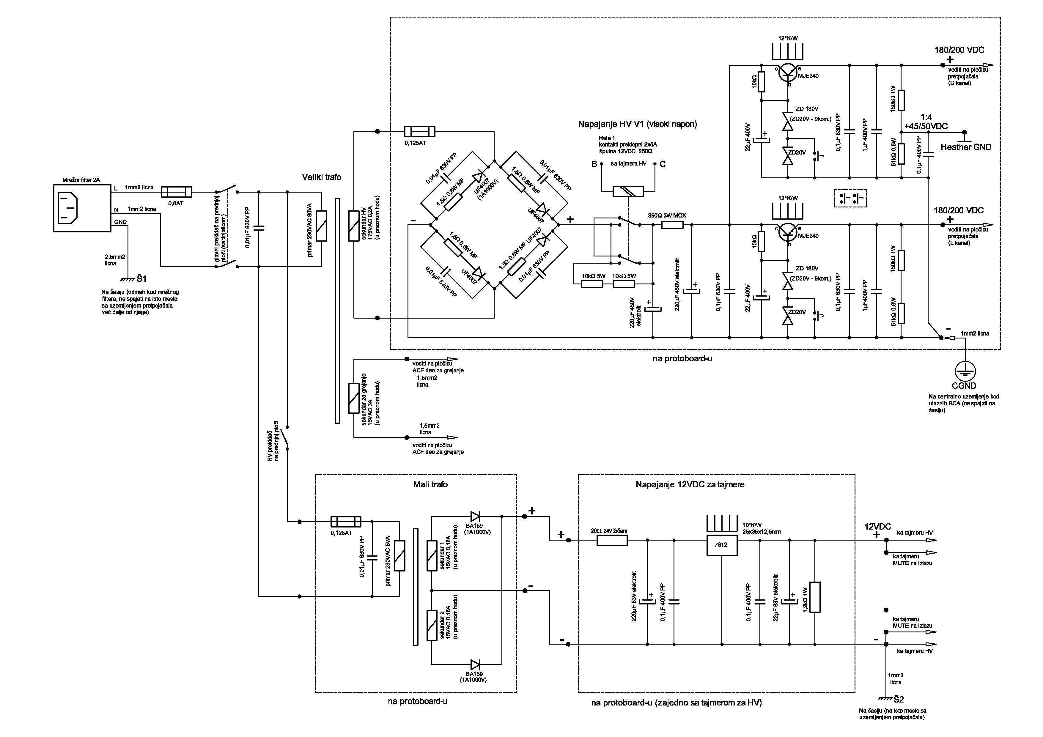

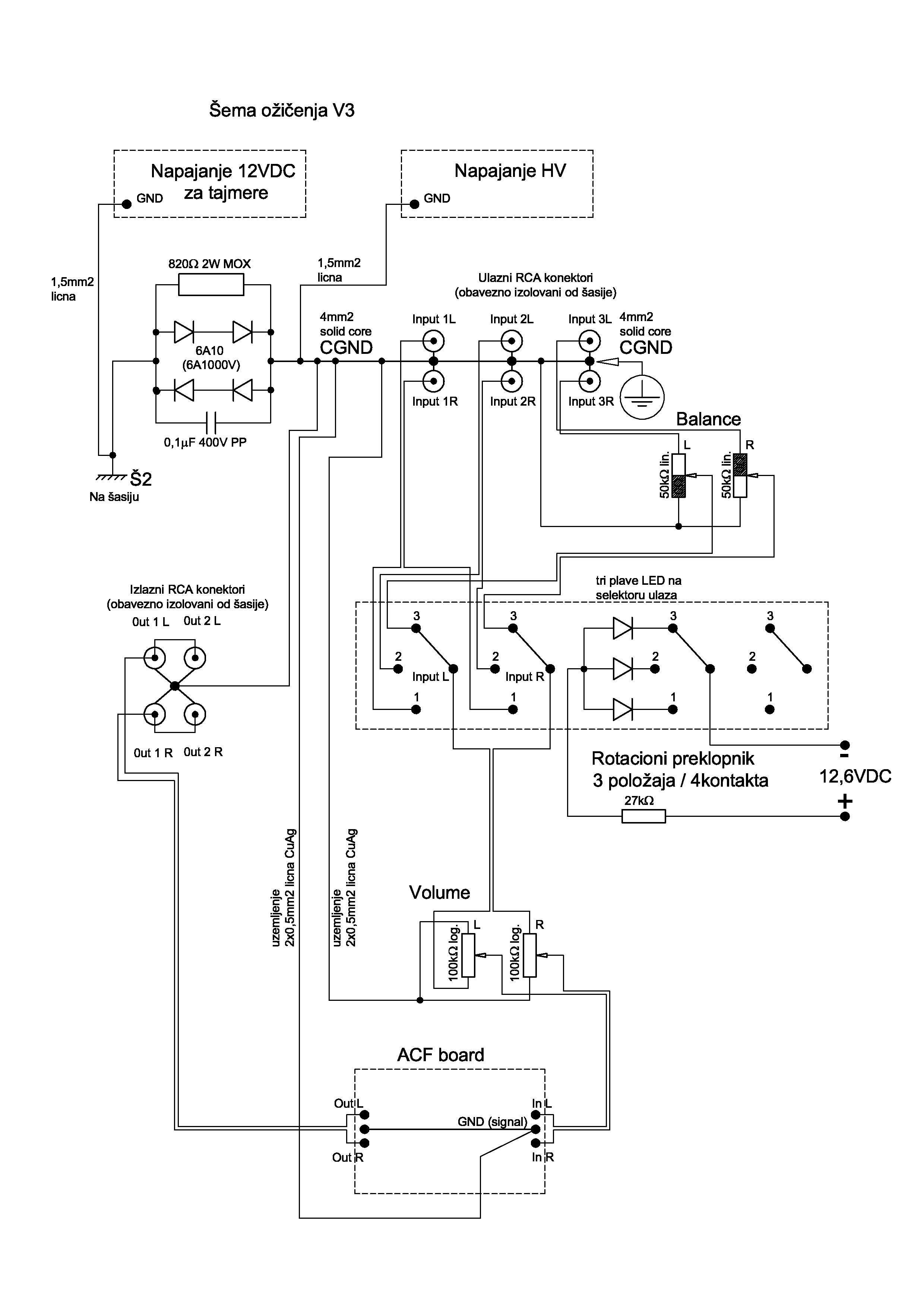

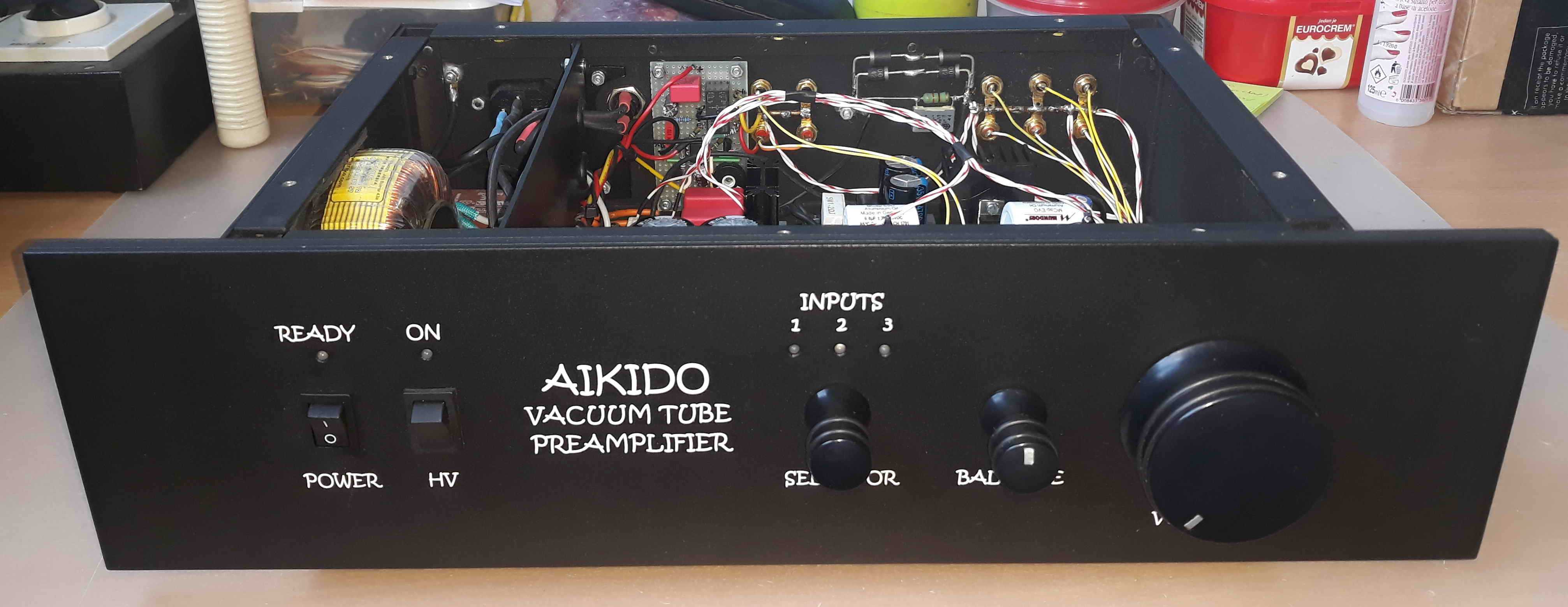

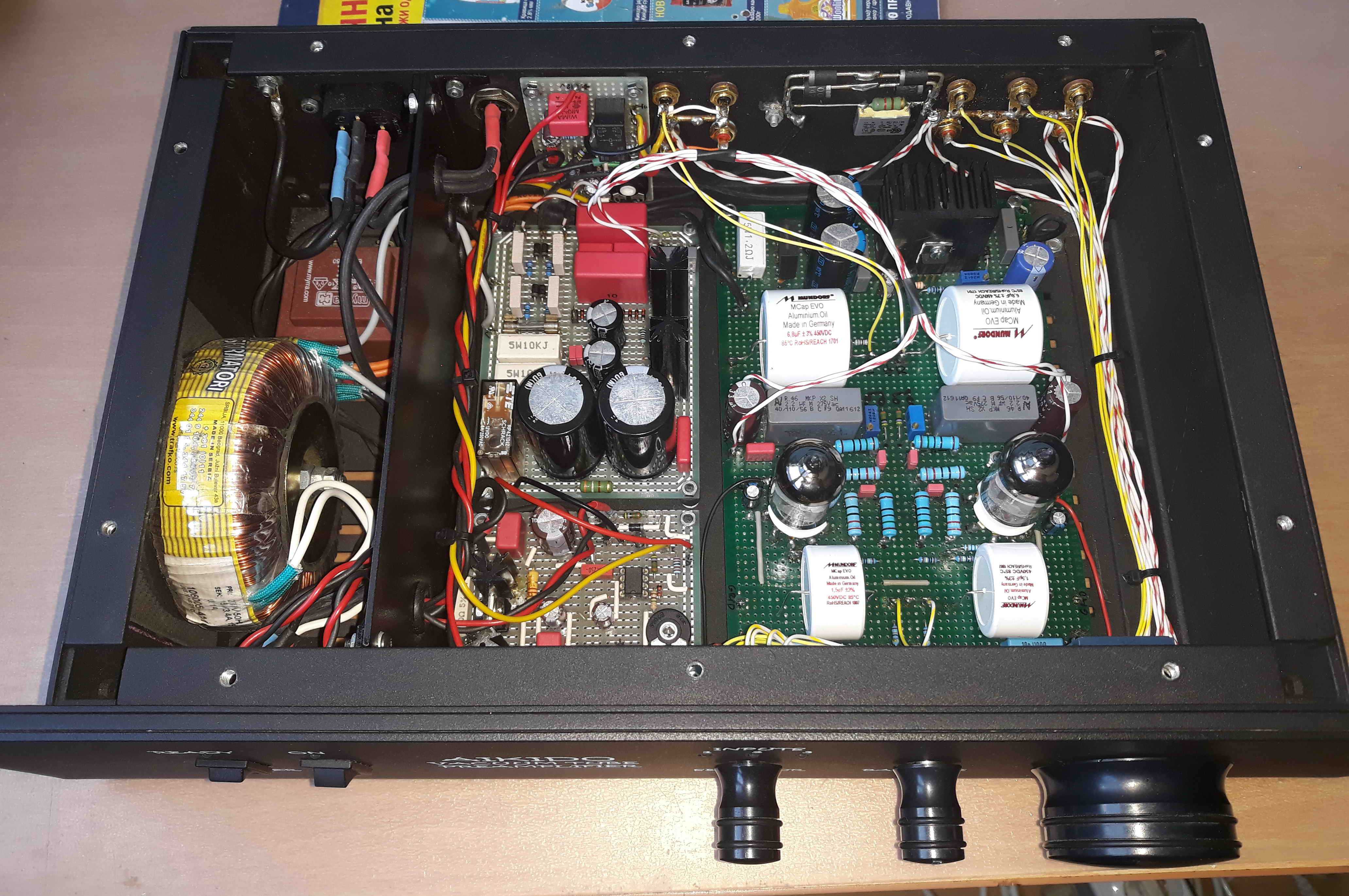

NIXIE Napisano Septembar 6, 2021 Autor #55 Napisano Septembar 6, 2021 Poslednje izmene, ne znam ni zašto sam to radio. Možda zbog boljeg zvuka. Izbačen ALPS Blue 100K log stereo i ugrađen Kineski rotacioni preklopnik 100k log stereo SMD 21 položaj. Izbačen balance pot. sa ulaza 1 i 2, ostavljen je da radi samo na ulazu broj 3. Prerađeno HV napajanje. Izbačen Maida style regulator, ubačeno CRC pa iza toga nezavisni jednostavni regulatori posebno za svaki kanal. Pomoću dva džampera bira se da li će biti 180 ili 200VDC. Izbačen zeleni svetleći prekidač ugrađen crni. dejanco32, krca44, zerowaf and 1 član je reagovao/la na ovo 4

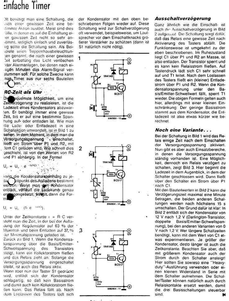

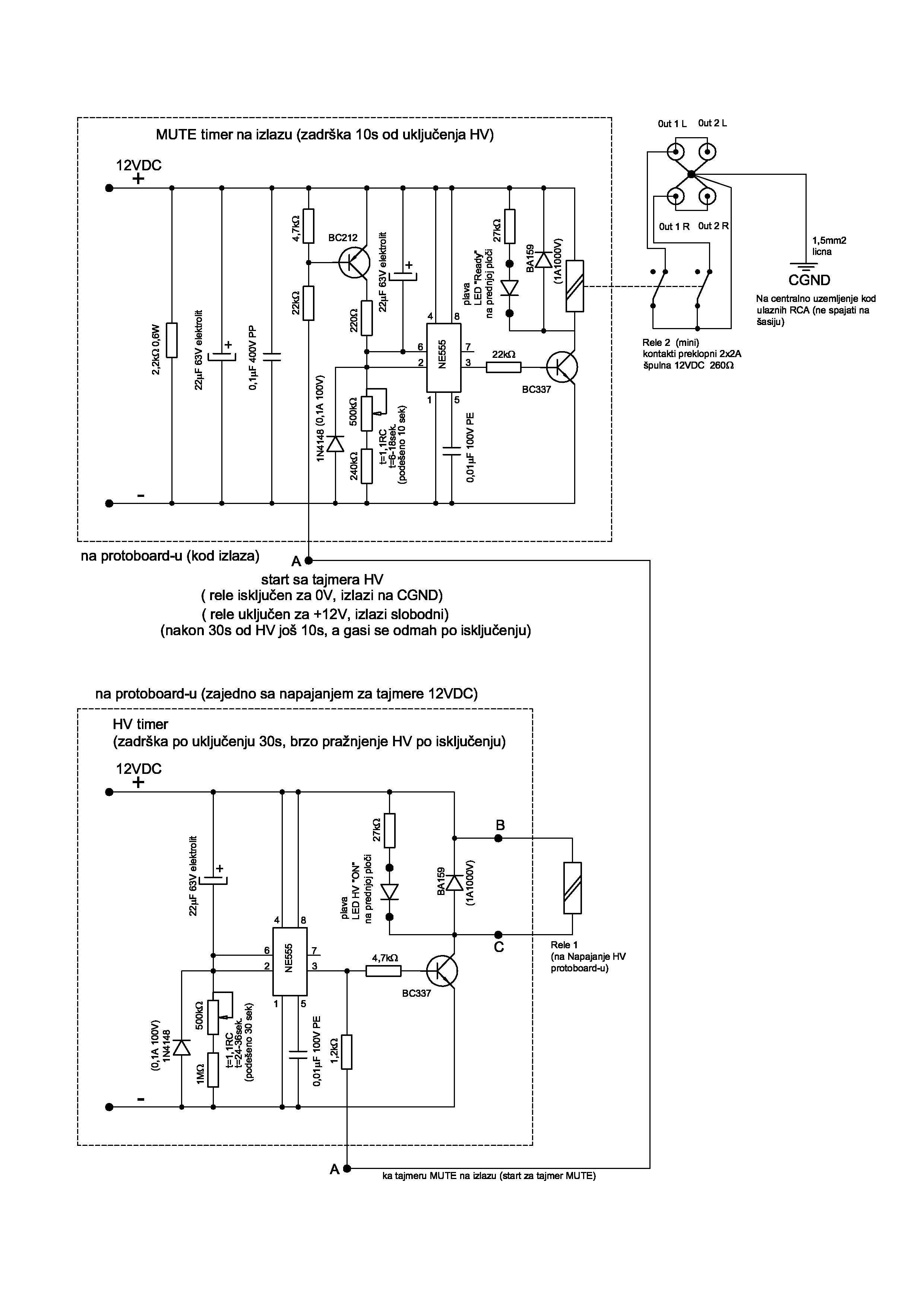

Nesic Napisano Septembar 6, 2021 #58 Napisano Septembar 6, 2021 (izmenjeno) Niksijev MUTE timer čini mi se instant gasi relay kod power-off. Slično koristim i sam, kad ne idem preko uControlera. Izmenjeno Septembar 6, 2021 od Nesic
NIXIE Napisano Septembar 6, 2021 Autor #59 Napisano Septembar 6, 2021 (izmenjeno) Yes tako je, jako bitna funkcija da se ne čuje zvrk pri isključenju. To je postignuto malim filterskim kondenzatorom u napajanju za tajmere (220uF) tako da se brzo prazni i isključuje relej. Ovo Zenovo sam turao u Mini pretpojačalo, samo se ne gasi baš odmah nego posle 2sek. jer je vezano za glavno napajanje. Izmenjeno Septembar 6, 2021 od NIXIE
Zen Mod Napisano Septembar 6, 2021 #60 Napisano Septembar 6, 2021 trojka sa prikacenog skena delay on, instant off dodas grec, 1uF cisto da se ima a i ne mora, i eto ti jednostavno da ne moze jednostavnije
Vix Napisano Septembar 6, 2021 #61 Napisano Septembar 6, 2021 4 hours ago, NIXIE said: Poslednje izmene, ne znam ni zašto sam to radio.... Zbog svraba. Bice bolje Neko vreme...
Kuršum Napisano Septembar 6, 2021 #62 Napisano Septembar 6, 2021 4 hours ago, NIXIE said: Poslednje izmene, ne znam ni zašto sam to radio. Možda zbog boljeg zvuka. Izbačen ALPS Blue 100K log stereo i ugrađen Kineski rotacioni preklopnik 100k log stereo SMD 21 položaj. Izbačen balance pot. sa ulaza 1 i 2, ostavljen je da radi samo na ulazu broj 3. Prerađeno HV napajanje. Izbačen Maida style regulator, ubačeno CRC pa iza toga nezavisni jednostavni regulatori posebno za svaki kanal. Pomoću dva džampera bira se da li će biti 180 ili 200VDC. Izbačen zeleni svetleći prekidač ugrađen crni. Ok, ove izmene oko estetike mož' i da se vide (prekidač) al' kako se ostalo odrazilo na rabotu, da ne reknem zvuk?
NIXIE Napisano Septembar 6, 2021 Autor #63 Napisano Septembar 6, 2021 (izmenjeno) Čekam tepih da mi vrate. Za sada je dobro, mislim radi sve bolje od ona druga dva pretpojačala koja imam ali bez dampinga na podu ne mogu da kažem koliko je bolje. Rotacioni preklopnik sam već probao na drugoj spravi i bolji je od Alps Blue, čistije i dinamičnije zvuči. Alps je original sigurno. Izmenjeno Septembar 6, 2021 od NIXIE
NIXIE Napisano Septembar 6, 2021 Autor #65 Napisano Septembar 6, 2021 Ne vredi, može samo površno da se sluša.
