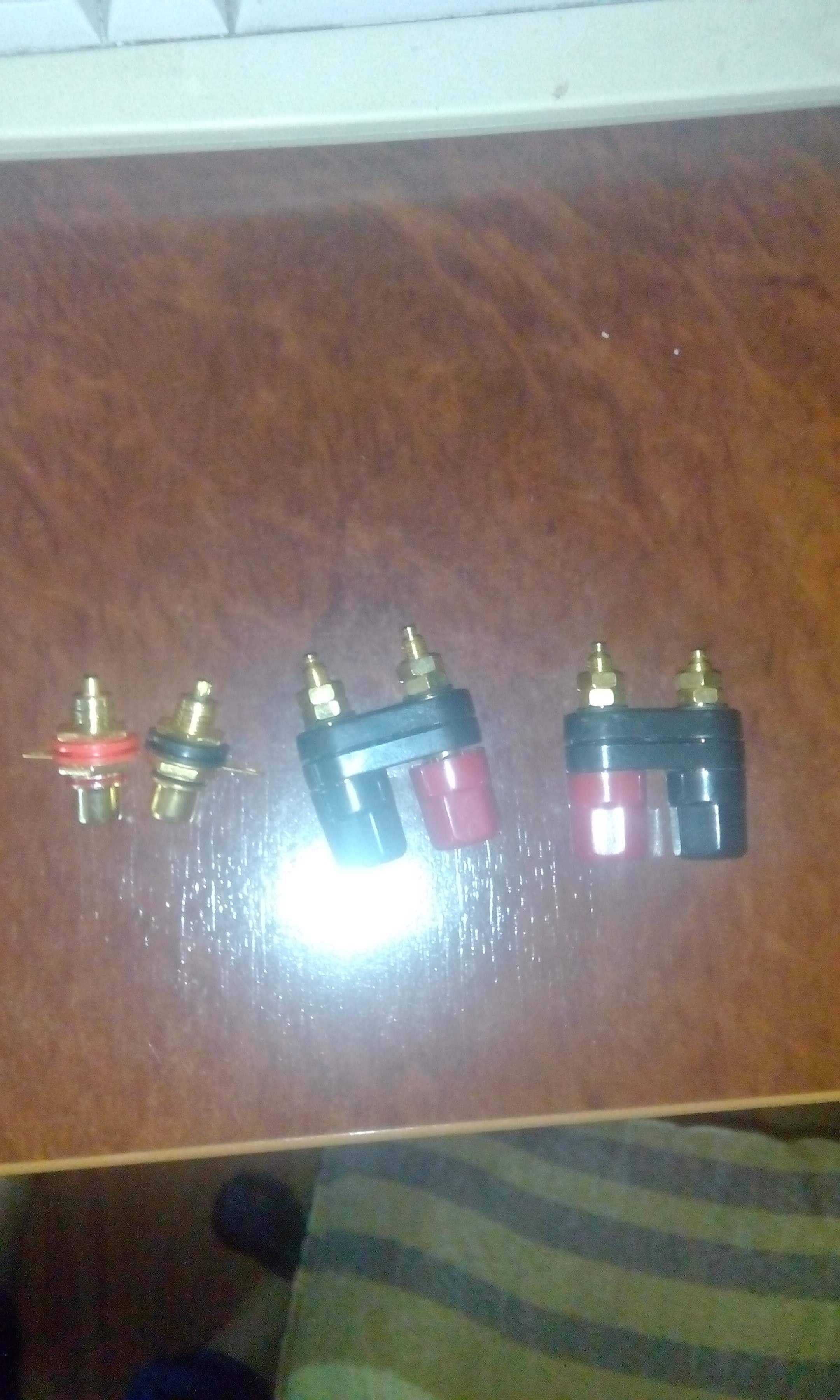

2a3 Napisano Jul 26, 2018 Autor #23 Napisano Jul 26, 2018 Plocice su stavljene samo radi slikanja tako na hladnjak ,ce izolujem i pastu da stavim cim se krene sa radovima.Travo daje napon 2x28 v neoptrecen pa ce vidim kad stavim kondove koliki je +- napon.Za probu da cujem o cemu se tu radi pa ce vidimo za dalje jer se mora od neceg poceti.Za sad ovo imam+ ulazi i izlazi.
NIXIE Napisano Jul 26, 2018 #24 Napisano Jul 26, 2018 17 minutes ago, 2a3 said: 2x28 v neoptrecen Onda će da valja, pašće sa opterećenjem i nema brige.
Vix Napisano Jul 26, 2018 #25 Napisano Jul 26, 2018 @2a3Ne zaboravi da probas prvo male, pa velike elektrolite u napajanju. Probaj, poslusaj. Par minuta posla, ne kosta nista
Zen Mod Napisano Jul 26, 2018 #26 Napisano Jul 26, 2018 5 hours ago, 2a3 said: Plocice su stavljene samo radi slikanja tako na hladnjak ,ce izolujem i pastu da stavim cim se krene sa radovima.Travo daje napon 2x28 v neoptrecen pa ce vidim kad stavim kondove koliki je +- napon.Za probu da cujem o cemu se tu radi pa ce vidimo za dalje jer se mora od neceg poceti.Za sad ovo imam+ ulazi i izlazi. sa tim chipovima kao potrosacem taj trafo i ispravljac ce biti neoptereceni i dalje proveri u datasheet sta je najvisi napon za chip , narocito za slucaj voznje 4 omskih zvucnika
Beli_Ninja Napisano Jul 26, 2018 #27 Napisano Jul 26, 2018 14 minutes ago, Zen Mod said: sa tim chipovima kao potrosacem taj trafo i ispravljac ce biti neoptereceni i dalje proveri u datasheet sta je najvisi napon za chip , narocito za slucaj voznje 4 omskih zvucnika Slazem se. Kod mene napon na ispravljacu ne mrda kod punog opterecenja. Drzite se predlozenih vrednosti za napon.
NIXIE Napisano Jul 26, 2018 #28 Napisano Jul 26, 2018 Imaće +-37-38VDC u praznom hodu. Još je u dozvoljenim granicama, ali zvučnici bi trebalo da budu 8oma, sa 4 oma ne sme puno da se odvrće. Taj čip valjda ima i termičku zaštitu.
Zen Mod Napisano Jul 26, 2018 #29 Napisano Jul 26, 2018 ja to ne bi smeo ni da ukljucim na +/-38V previse volem svoje zvucnjake ....... ebes pojacalo
Vix Napisano Jul 26, 2018 #31 Napisano Jul 26, 2018 Pored milion napravljenih Gc-a, misim da je neko probao i +-24 v sa dva SMPS napajanja, i da to i nije zvucalo tako lose. Moz' se probati, sto bi rekli
Beli_Ninja Napisano Jul 26, 2018 #32 Napisano Jul 26, 2018 Moze da se stavi i neki cap multy da ubije napon malo.
