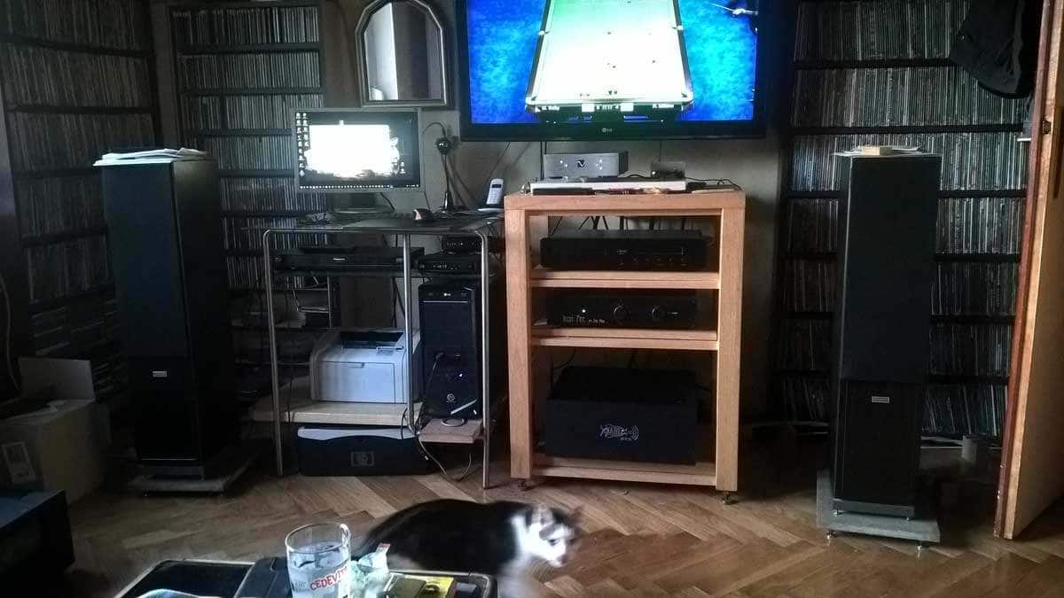

Zen Mod Napisano Oktobar 30, 2018 Autor #209 Napisano Oktobar 30, 2018 gazda je uberzadovoljan sa Contour 1.8 i Babelfish M25 jes mala soba , sto ce reci blizu se slusa , pa to pomaze ono , bio gazda super zadovoljan i sa mojim M2 , prethodni Marantz integralac od 100W po kanalu je smrdo obicni u odnosu na M2 al' kad je cuo Berserk M2 na T-Bed , rekao je da mora to da ima mislim , u ovoj zezanciji - jedan je od retkih koji veruje svojim usima i briga ga sta drugi kaze ..... tako da se moze reci da je on sam kupio sta je hteo , nije mu niko prodao Fukushima je reagovao/la na ovo 1

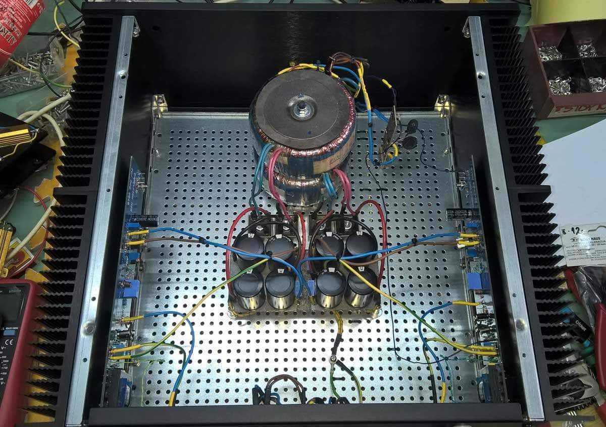

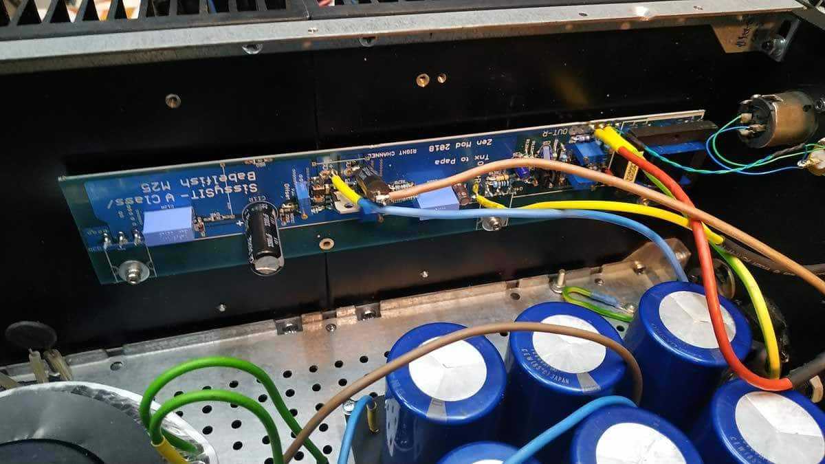

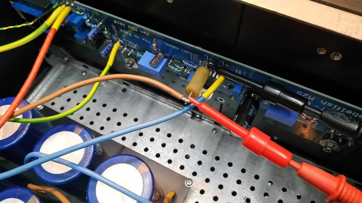

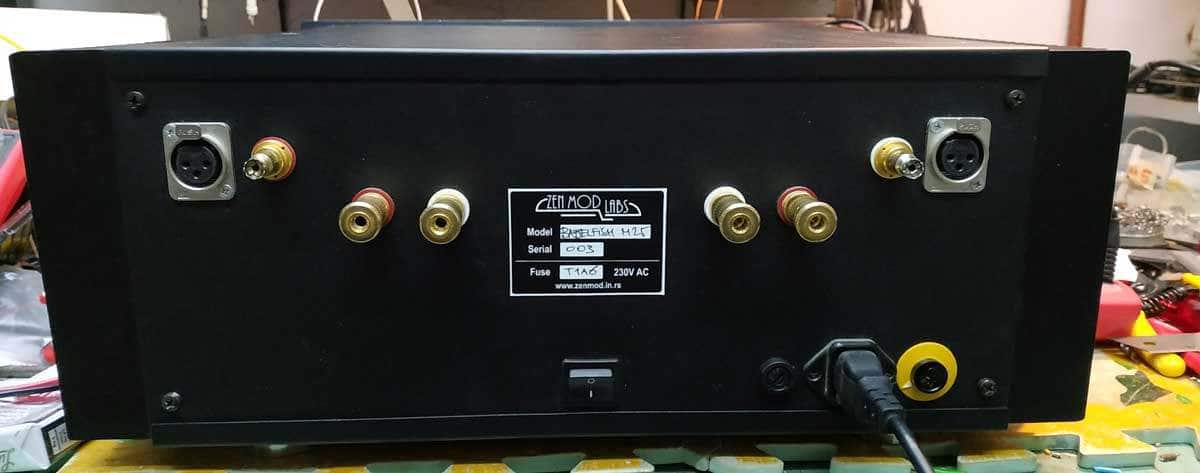

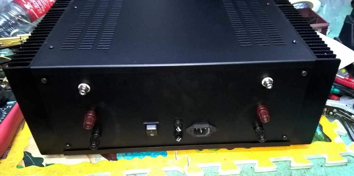

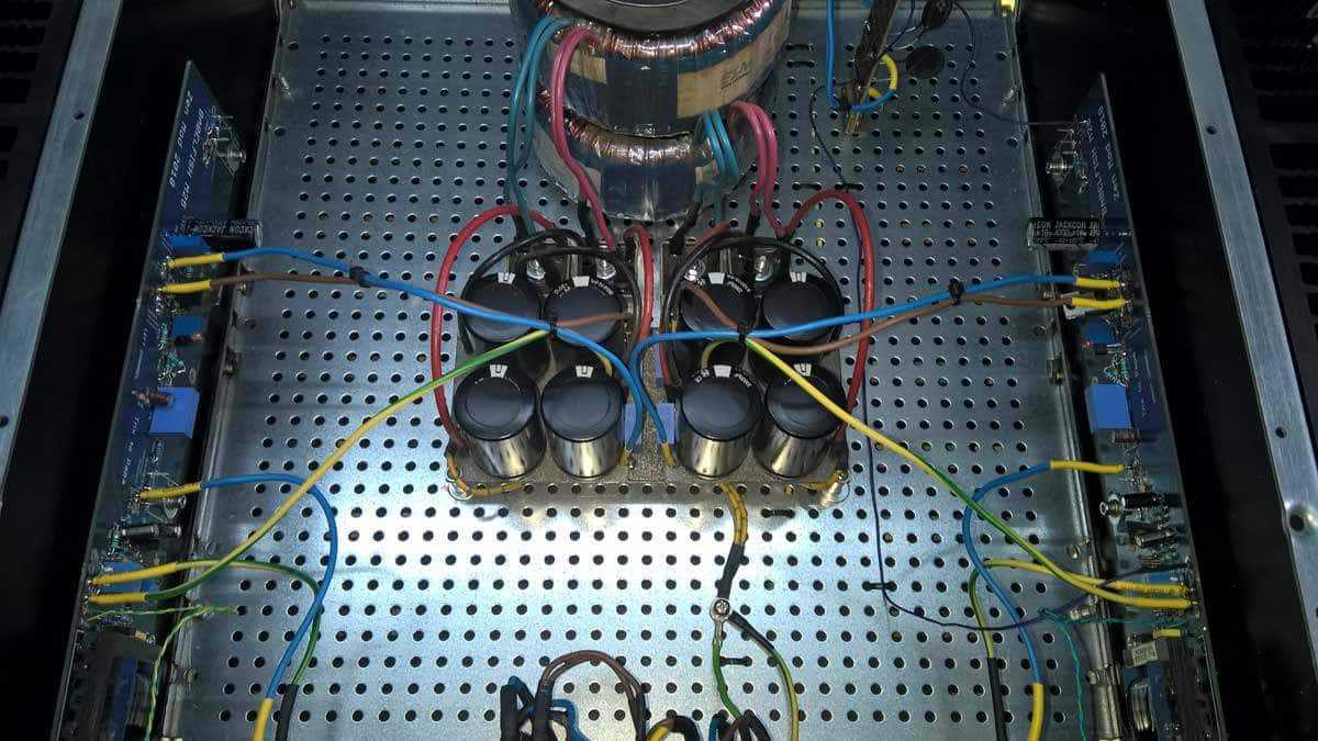

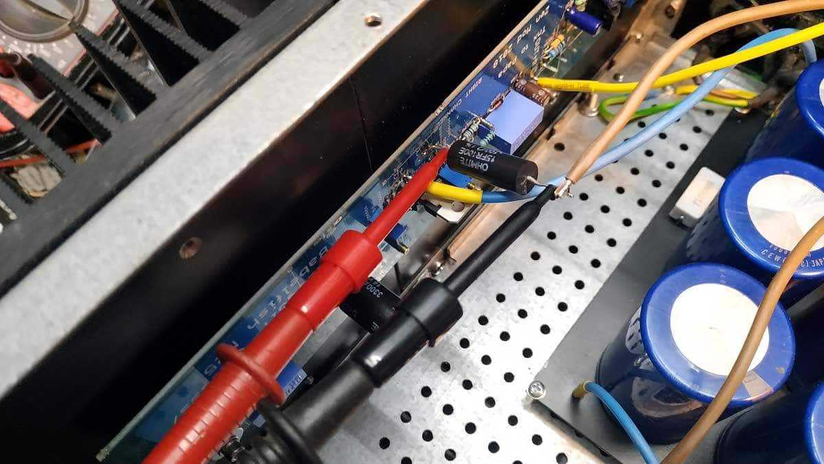

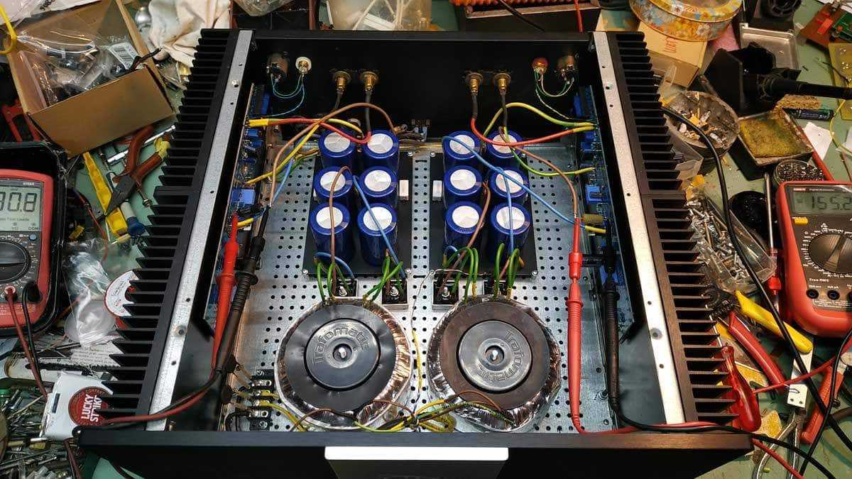

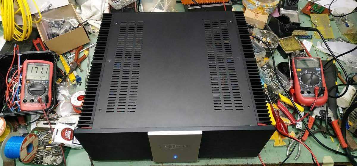

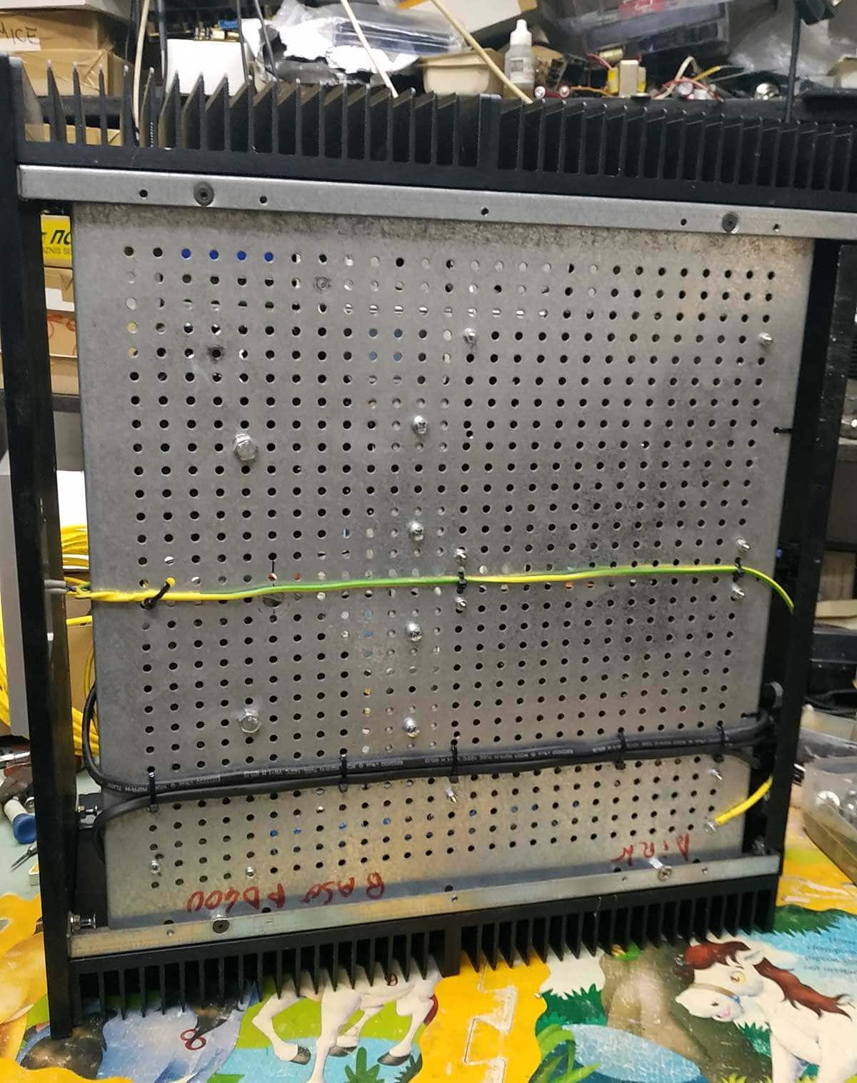

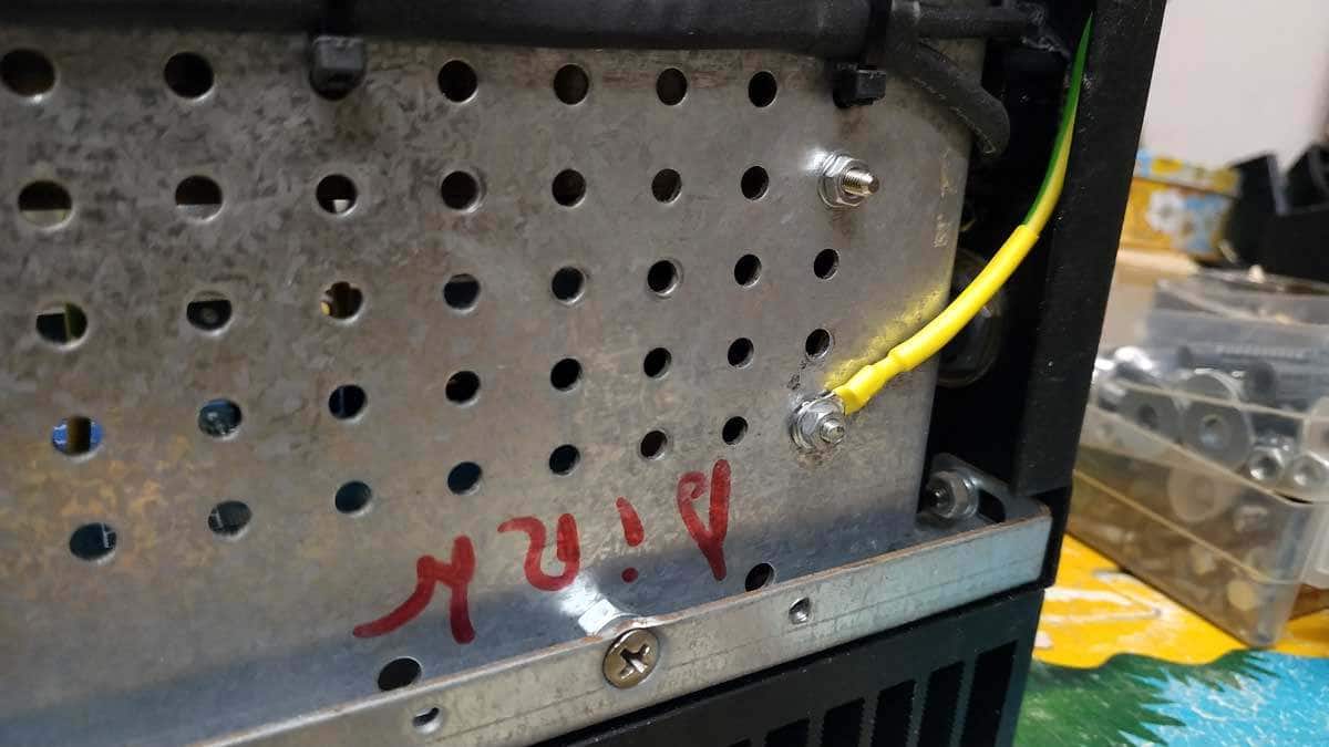

Zen Mod Napisano Januar 24, 2019 Autor #211 Napisano Januar 24, 2019 Kameleon amp nekad bio F4 by not me , onda Babelfish J by ZM (nesporazumom napravljen J2 logo) , a sad je Babelfish M25 by ZM napajanje je bilo zajednicko za oba kanala , sad napravljeno pravo dual mono sutra jos samo da izbacim 0R1 u neg.railu koji sluze za setovanje i da presetujem DC offset , zasrafim gornji poklopac i amp moze da ide kod gazde Aleks, Mikorist, Fukushima and 3 ostalih je reagovao/la na ovo 2 3 1

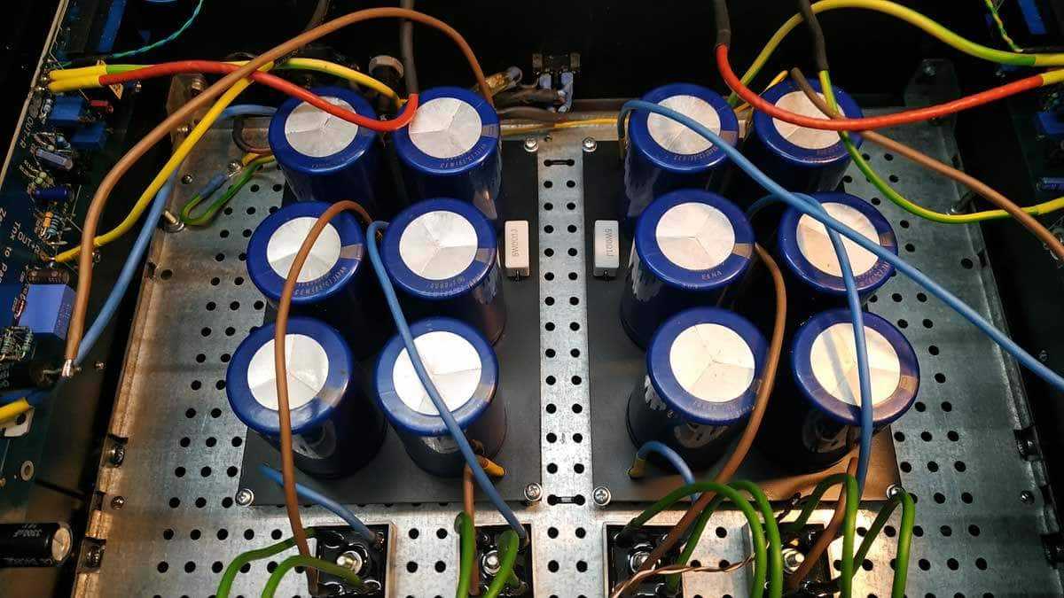

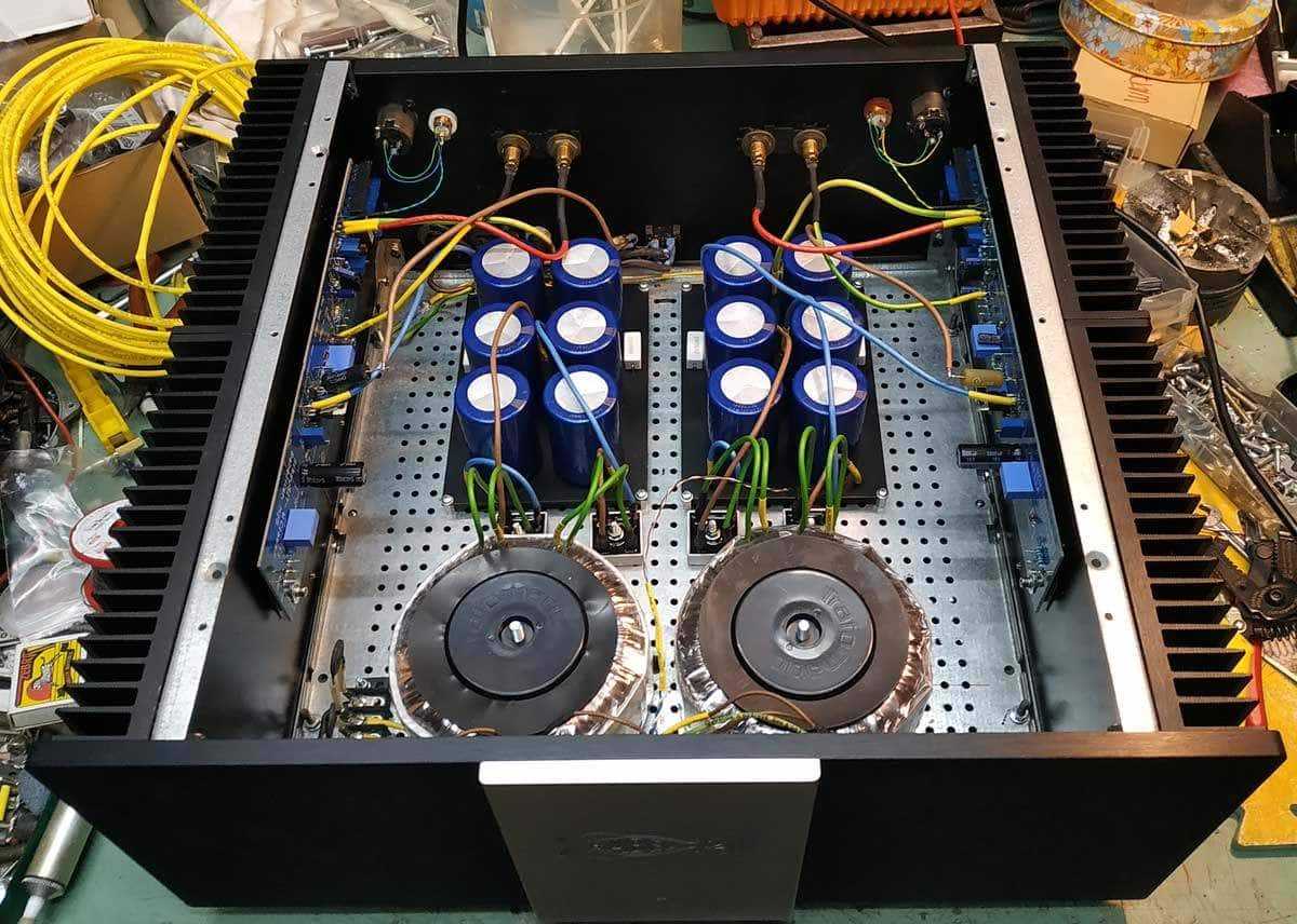

Zen Mod Napisano Januar 24, 2019 Autor #212 Napisano Januar 24, 2019 ..... ninja, hifish, Dual and 4 ostalih je reagovao/la na ovo 3 3 1
shonne Napisano Januar 24, 2019 #213 Napisano Januar 24, 2019 a razmisljao kako da stavim CL-60... odlicno ovo resenje i prakticno

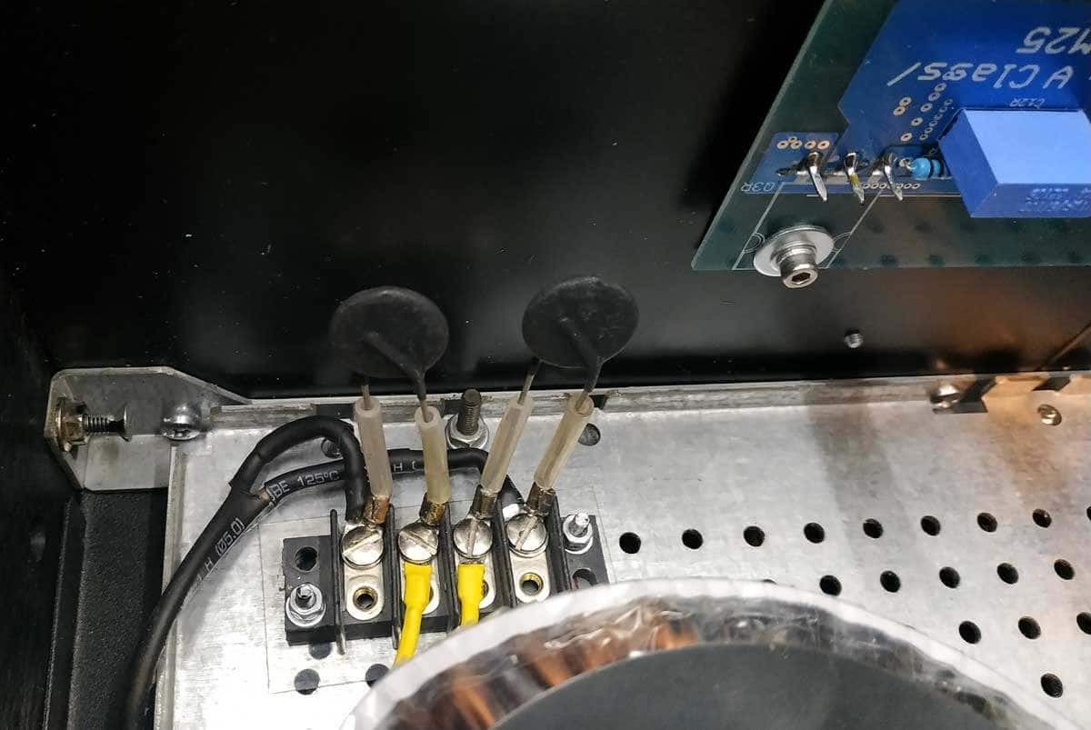

Zen Mod Napisano Januar 24, 2019 Autor #214 Napisano Januar 24, 2019 ima ihaj slika od mojih ampova , nekad stavljam na pcb , samo je fazon da ostavljas sto duze nozice al onda moras da navuces silikonski buzir ako ga nemas, odes u gvozdjaru bolan , kupis metar zice sa silikonskom izolacijom ( za sparkete i pecke se koristi) , oblankujes koliko ti treba - pazljivo da ti ostane izolacija i eto

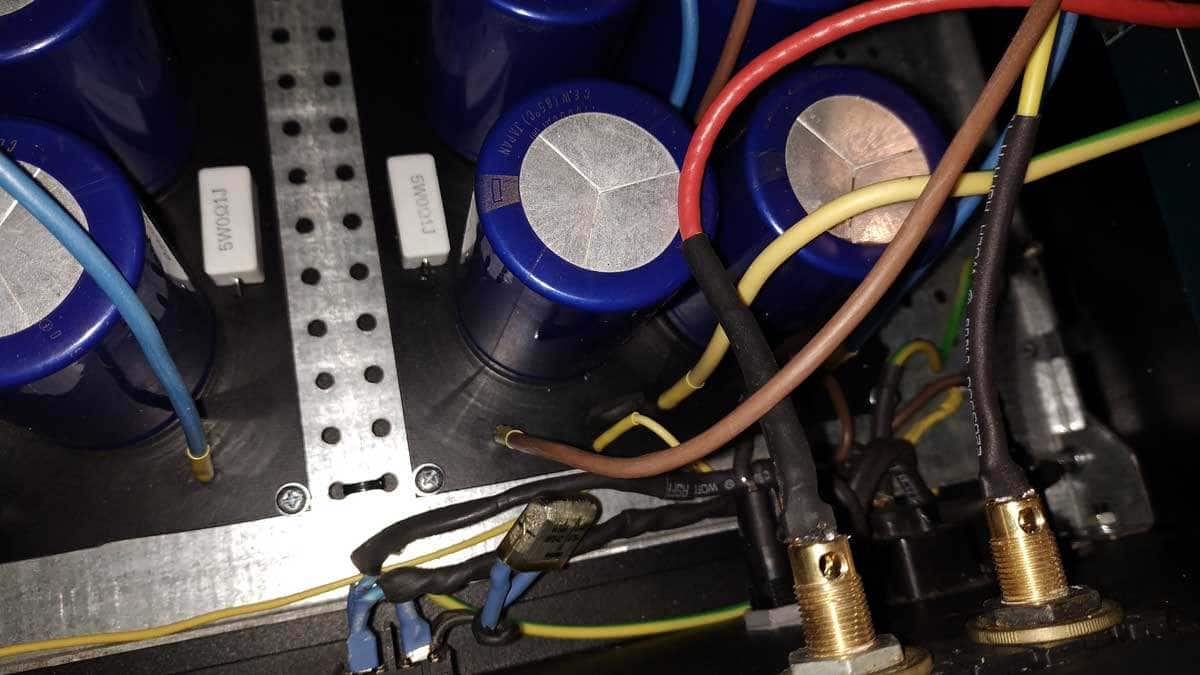

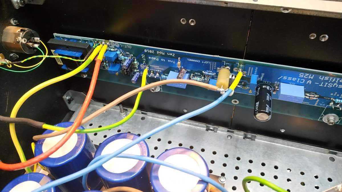

guja011 Napisano Januar 24, 2019 #216 Napisano Januar 24, 2019 1 hour ago, Zen Mod said: ..... au zemljače, kakva ti je to ćošak tehnika???
Zen Mod Napisano Januar 24, 2019 Autor #217 Napisano Januar 24, 2019 digod mesto vidis a ti NTC il' dva posadi

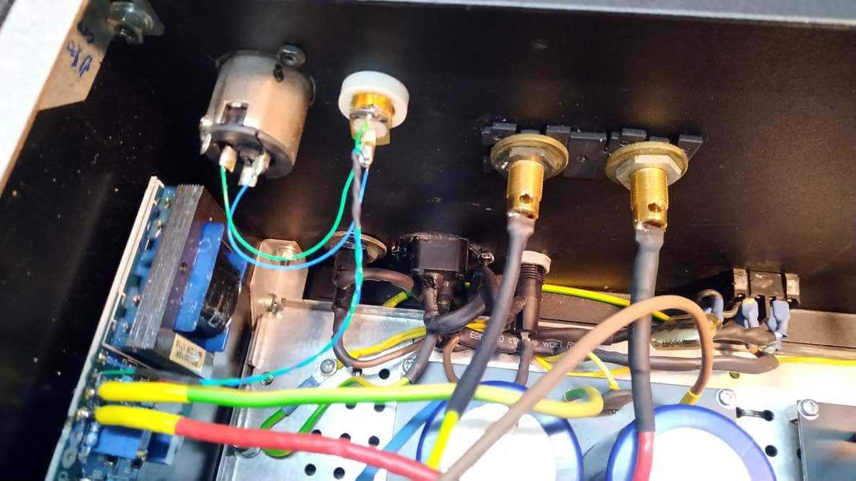

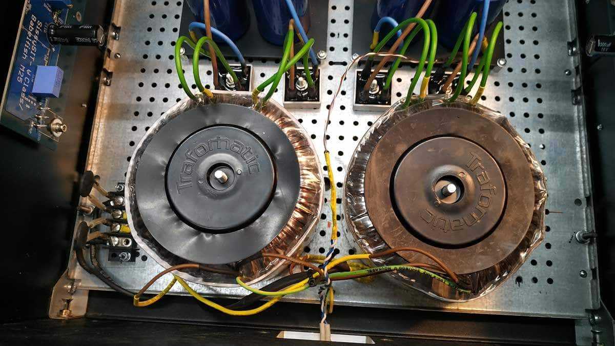

shonne Napisano Januar 25, 2019 #218 Napisano Januar 25, 2019 NTC si ovde stavljao na primar koliko se meni cini. Druge NTC na tonsku masu nisi?
Zen Mod Napisano Januar 25, 2019 Autor #219 Napisano Januar 25, 2019 2 hours ago, aaa zmaju! said: Koje su ti to kleme za zvucnike? ko'ko se ja zanovetam , valjda su WBT da se razumemo - nisam ih ja birao , Hirschman rulez! 30 minutes ago, shonne said: NTC si ovde stavljao na primar koliko se meni cini. Druge NTC na tonsku masu nisi? zadnje dve slike , pa napregni okice
shonne Napisano Januar 25, 2019 #220 Napisano Januar 25, 2019 Yup... Kad nesto trazis nikad ne vidis, kad nesto znas da ima ono ga stvarno ima [emoji3]Thx [emoji3]
