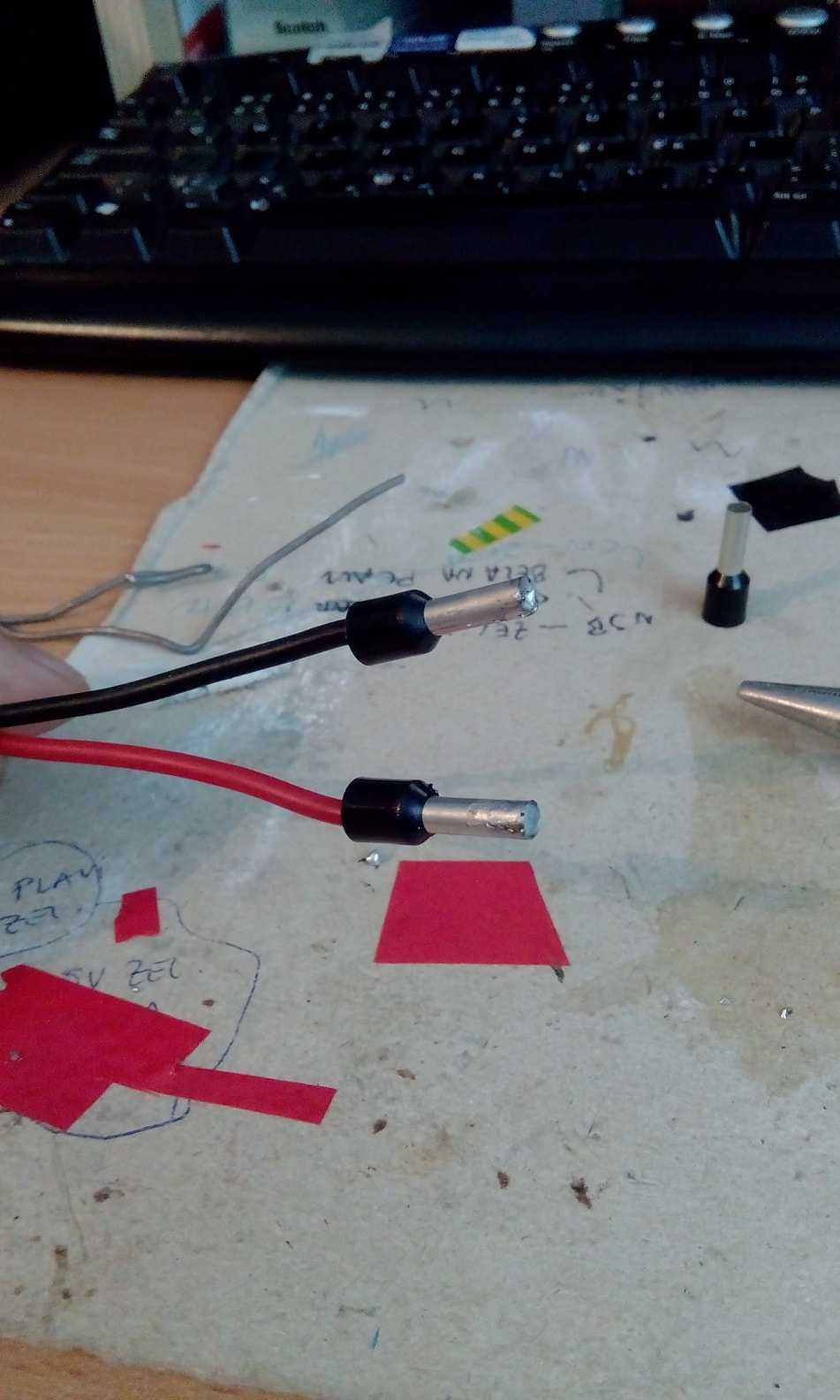

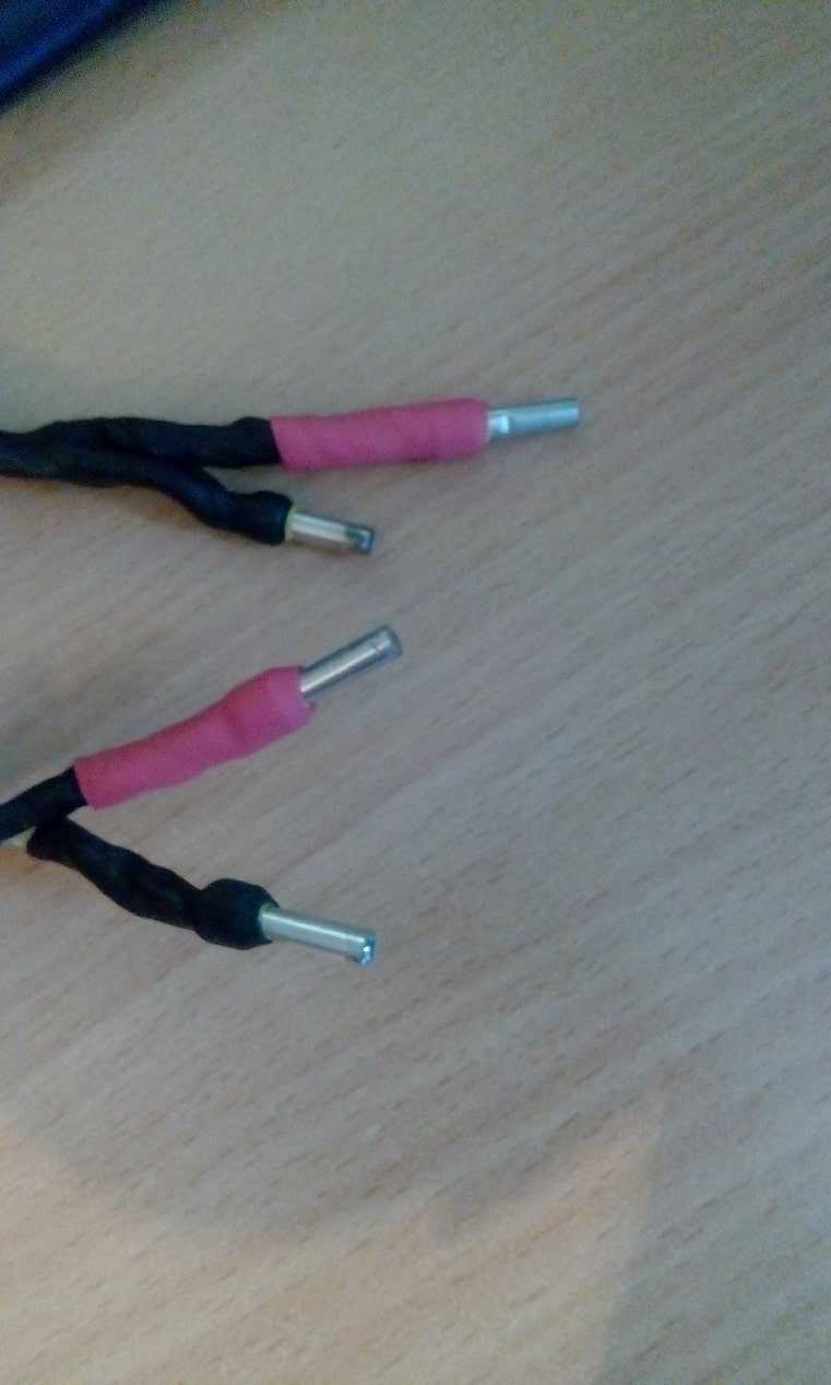

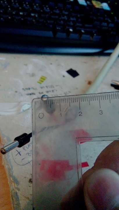

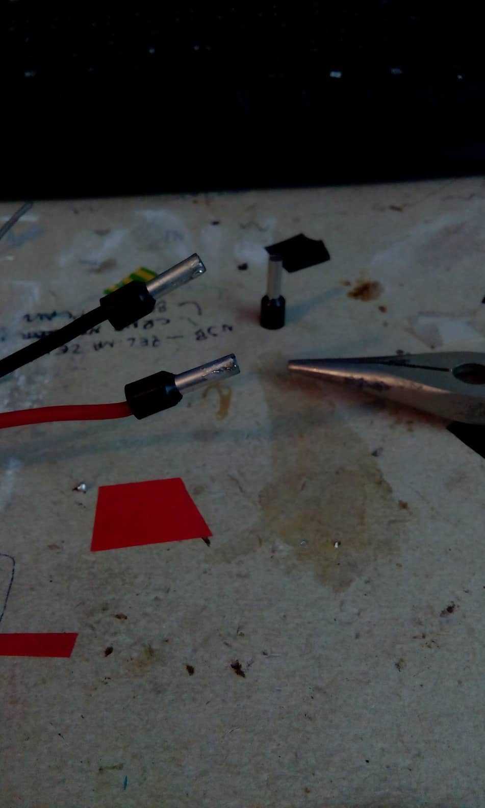

parabolis Napisano Jun 8, 2018 #1 Napisano Jun 8, 2018 evo jedne dobre ideje, pre neki dan u nedostatku zvucnickih bananica iskopao sam u starim zalihama bakarne hilzne od 4 mm, ostale od elektricarskih poslova, reko ajd da probam da nasvajsujem na krajeve zvucnickog kabla, mrzi me da guram goli bakarni provodnik, odrvni - uguraj-zavrni, na ovih 30 i kusur stepeni nepotrebna radnja potpuno. kabel se ugura u hilznu i sve se lepo zalije lemomm....nego, da ne duljim puno u prilogi i par slika...a sto se tice zvuka, apsolutno nema razlike izmedju hilzni i oehlbach ili nakamichi zvucnickih bananica...osim cene naravno, jedna hilzna kosta citavij 2,5 rsd.....pa vi probajte.... Leonardo and Aleks je reagovao/la na ovo 2

parabolis Napisano Jun 8, 2018 Autor #6 Napisano Jun 8, 2018 upakovano sve all together u termo buzir....
Impuls Napisano Jun 11, 2018 #7 Napisano Jun 11, 2018 Ako dobro vidim taj ceo kabel sa sve izolacijom je mogao uci u tu hilznu. To znaci da ima podosta tinola izmedju zice i papucice. Kako onda okarakterisati zvucni potpis hilzne ako je tinol i kod brenda i nebrenda veza za zvuk. Kad vec radite u EPS mogli ste od Vasih kolega pozajmiti papucice za krimpovanje i odgovarajucu hilznu za taj kabel pa bi mozda postojala razlika u zvuku. Sto se tice samih hilzni obavezno uzeti poljski Ergom jer najbolje nalezu na zicu i ne mogu da se svuku

Beli Napisano Jun 11, 2018 #10 Napisano Jun 11, 2018 30 minutes ago, NIXIE said: Na taj kabal (mislim na onaj crveno-crni sa početka priče) može da se stavi šta god hoćeš od priključaka, kilo srebra na krajevima te žice neće dati nikakve razlike u zvuku. Al' zato kad promeni osigurač, iz kabla ima odma' da istrči ceo simfonijski orkestar i zasvira samo za njega Uzgred, hilzne i jesu predviđenje za krimpovanje a ne za lemljenje. Ne znam kakvo je stanje na tržistu danas i kakav se sve bofl sada nudi, al' moram da kažem da se ne sećam da sam ikada imao problema sa njima iako sam ih godinama trošio u popriličnim količinama ... doduše, alat(klešta za krimpovanje) je znao biti problematičan kad se škrtarilo, al' ne i hilzne.

vladd Napisano Jun 12, 2018 #12 Napisano Jun 12, 2018 Hilzna sluzi da "okupi" kvadraturu provodnika za montazu "pod silu", sraf ili oprugu. Krimpovanje je planirani pristup hilzni(ili tuljavniku:)), pride pod srafom dolazi do dodatnog gnjecenja i prilagodjavanja kontaktu, prosiruje kontaktnu povrsinu. Kalajisanje hilzne sluzi da odrzi konturu(i poveca eventualnu silu gnjecenja), ali prikljucak zahteva specificnu adekvatnu konturu, da bi se obezbedila i povrsina i sila.
