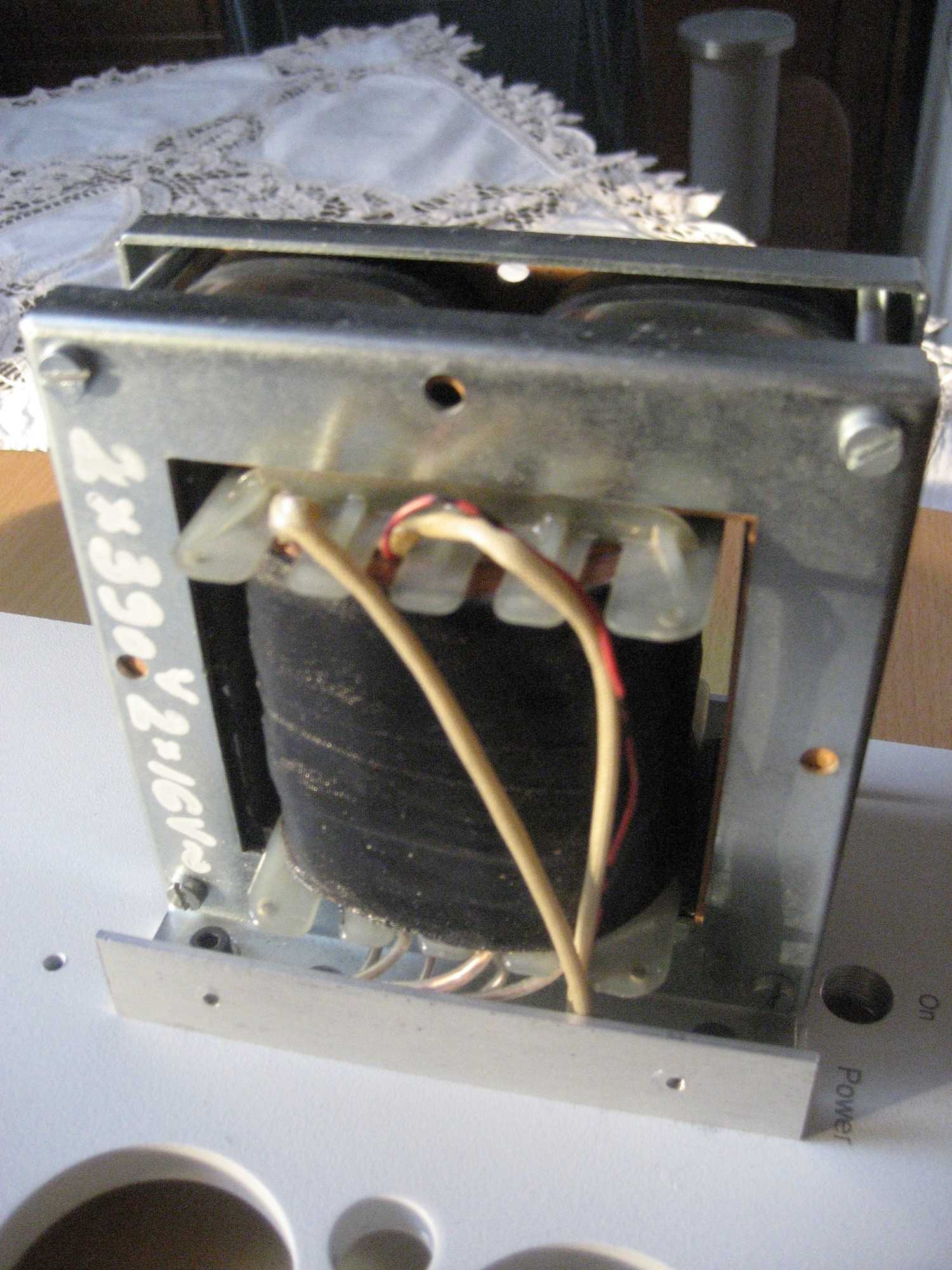

simplicisius Napisano Jun 6, 2018 #53 Napisano Jun 6, 2018 Mislim da sa tako osetljivim zvučnicima snaga neće biti problem. U pitanje je kontrola isporuke enargije. Trafo je fenomenalan, dvostruko "C" jezgro! Rukom je namotan po porudžbini. Snaga trafoa ja desetak puta veća od maksimalne potrošnje!

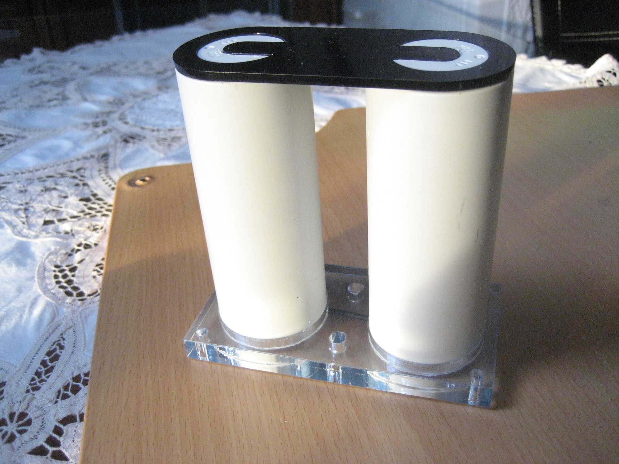

simplicisius Napisano Jun 6, 2018 #54 Napisano Jun 6, 2018 Cevno punovalno ispravljanje, cevna stabilizacija sa shuntom ccs depetion mosfet. Filtracija bez elektrolita. Polipropileni u ulju!

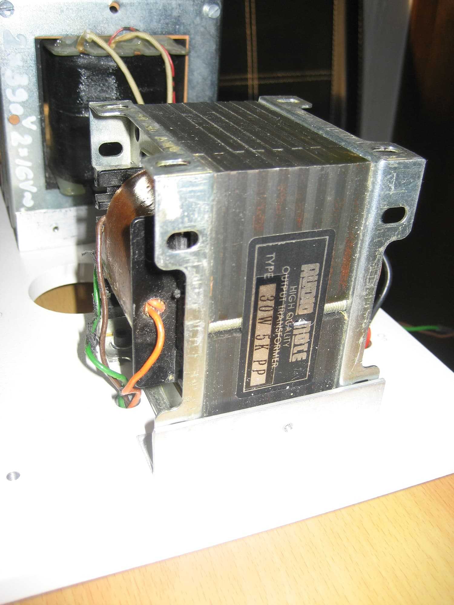

simplicisius Napisano Jun 6, 2018 #55 Napisano Jun 6, 2018 Fenomenalni AUDIONOTE izlazni transformatori!
Superfi Napisano Jun 6, 2018 Autor #56 Napisano Jun 6, 2018 17 minutes ago, simplicisius said: Mislim da sa tako osetljivim zvučnicima snaga neće biti problem. U pitanje je kontrola isporuke enargije. Trafo je fenomenalan, dvostruko "C" jezgro! Rukom je namotan po porudžbini. Snaga trafoa ja desetak puta veća od maksimalne potrošnje! U pitanju je visokonaponski trafo, ispravi me ako gresim
Superfi Napisano Jun 6, 2018 Autor #57 Napisano Jun 6, 2018 Just now, simplicisius said: Fenomenalni AUDIONOTE izlazni transformatori!

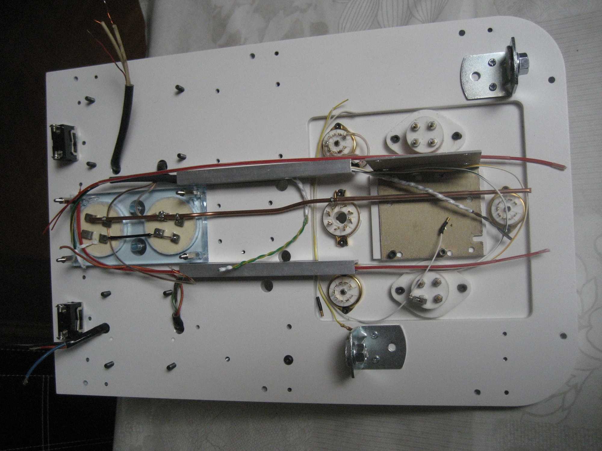

simplicisius Napisano Jun 6, 2018 #58 Napisano Jun 6, 2018 Početak "PTP". Obratite pažnju: šina mase je od anodnog bakra tromilimetarska cevčica! Za više porna pošaljite dokaz da ste punoletni! skrstic je reagovao/la na ovo 1

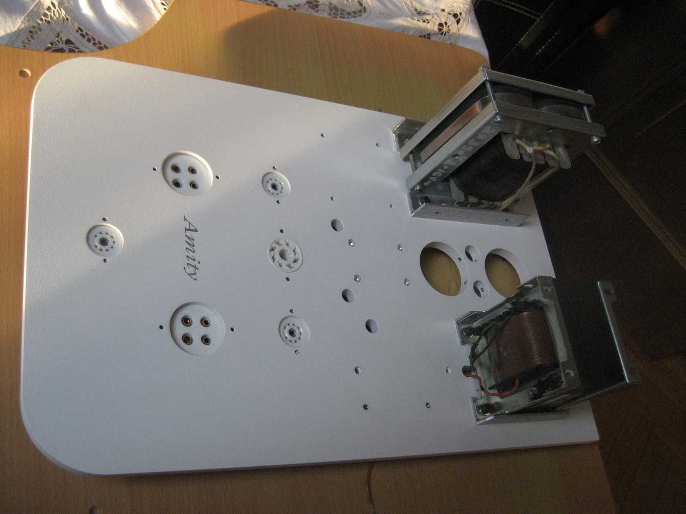

simplicisius Napisano Jun 6, 2018 #60 Napisano Jun 6, 2018 1mm magnetno meki gvozdeni lim. MADE IN NS! Savijeno i punktovano. Nakon poliranja i plastificiranja nema vidljivog spoja. MLADIĆU, pa ti još imaš kosu napred?!
Aleks Napisano Jun 6, 2018 #61 Napisano Jun 6, 2018 24 minutes ago, simplicisius said: Savijeno i punktovano. Nakon poliranja i plastificiranja nema vidljivog spoja. Sjajna ideja! 25 minutes ago, simplicisius said: MLADIĆU, pa ti još imaš kosu napred?! Pre neki dan reko' ženi panično: Ženo opada mi kosa!!! Nije me ni pogledala, kaže idi kupi hleb i mleko i posle uzmi dete. skrstic and Vix je reagovao/la na ovo 2
