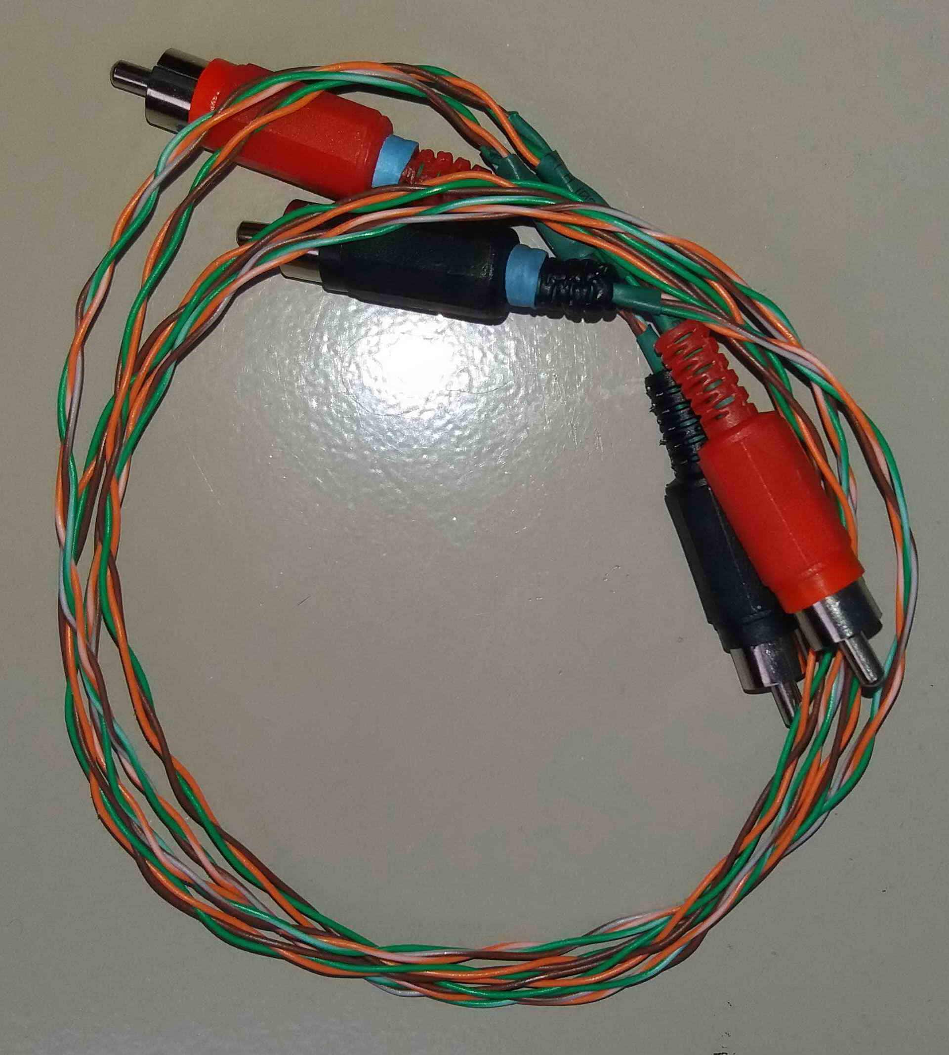

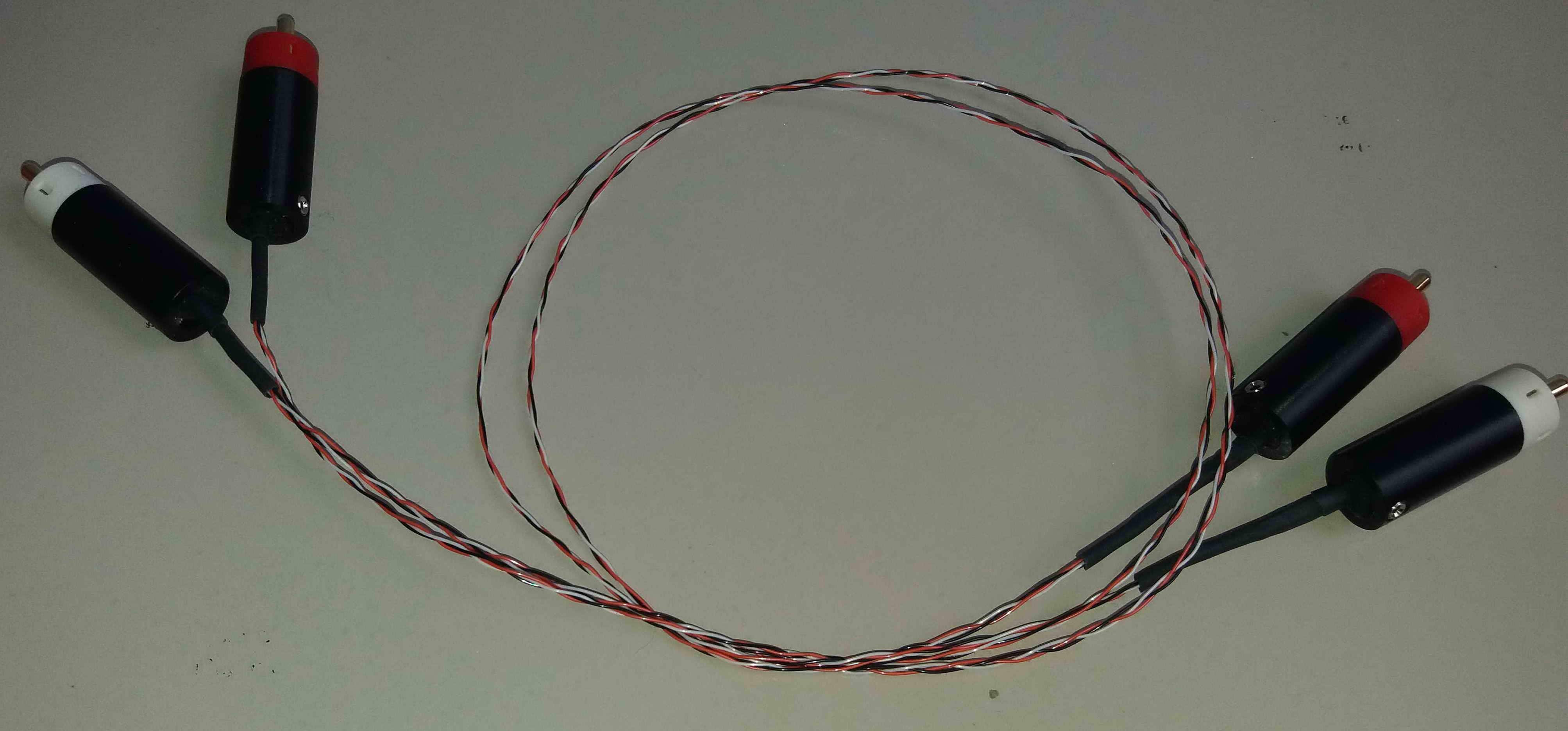

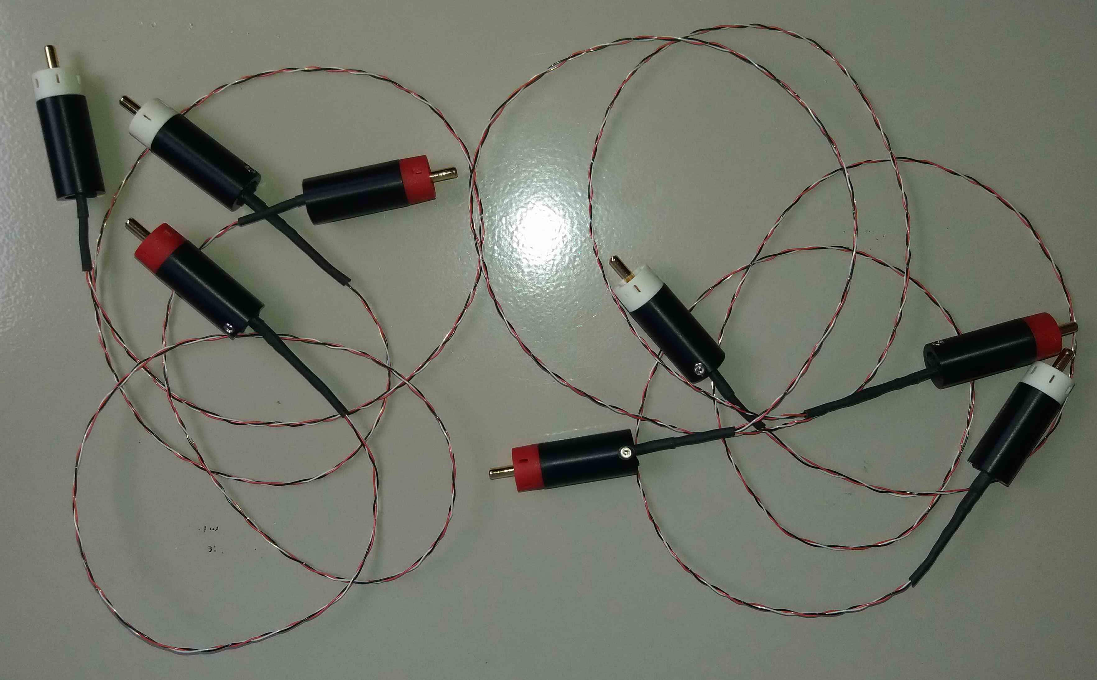

NIXIE Napisano April 18, 2018 Share #1 Napisano April 18, 2018 Evo napravih dva komada onih najprostijih. Cena za par kablova je oko 23 evra. Ako se pokažu dobro, pravim verziju sa teflonskom cevčicom, koja je malo bolja od ovoga. Sada sledi slušanje, sinoć sam samo na kratko slušao nisu mi se uređaji ni ugrejali kako treba. Konektori su stvarno dobri, malo su deblji (primaju kablove do 10mm prečnika) pa može biti problema ako su činčevi previše blizu. Lepo klize pri nabadanju, imaju šupalj centralni pin i samo jedan kontakt za masu, kompletno su plastični. Žice su sa teflonskom izolacijom, bakarne , posrebrene, solid core 0,25mm (30AWG), treća žica za masu je terminisana MF otpornikom 100oma, sve apsolutno prema uputstvu iz knjige. Probao sam ranije i jedan kabal iste konstrukcije sa 0,5mm bakarnim žicama iz CAT5 kabla (poslednja slika), ali nisam bio impresioniran zvukom, ovi su dosta bolji na prvu loptu. https://www.ebay.com/itm/252929668666 https://www.ebay.com/itm/0-25mm-30AWG-Insulated-Silver-Plated-Single-Core-Copper-PCB-Kynar-Wrapping-Wire/122010525608?ssPageName=STRK%3AMEBIDX%3AIT&var=421012631747&_trksid=p2060353.m2749.l2649 2a3, hifish, tuturutu and 1 član je reagovao/la na ovo 3 1 Link to comment Podeli na ovim sajtovima More sharing options...
zoranzu Napisano April 18, 2018 Share #2 Napisano April 18, 2018 Batali te teflonske izolacije uz samu zicu Neka zice landaraju u cevcicama kao noge u zvoncarama iz veselih '70 tih Link to comment Podeli na ovim sajtovima More sharing options...
NIXIE Napisano April 18, 2018 Autor Share #3 Napisano April 18, 2018 6 minutes ago, zoranzu said: Batali te teflonske izolacije uz samu zicu Neka zice landaraju u cevcicama kao noge u zvoncarama iz veselih '70 tih Morao sam da stavim malo termo bužira, i da ubacim gumu u činč oko žica kako bih stegao, inače svaki jači potez dovodi do kidanja žice, jako su tanke. Link to comment Podeli na ovim sajtovima More sharing options...
NIXIE Napisano April 18, 2018 Autor Share #4 Napisano April 18, 2018 Ako bude valjalo, ima ponovo da ožičim AIKIDO i DAC, mislim na signalne kablove. Link to comment Podeli na ovim sajtovima More sharing options...
zek Napisano April 18, 2018 Share #5 Napisano April 18, 2018 10 minutes ago, zoranzu said: Neka zice landaraju u cevcicama kao noge u zvoncarama iz veselih '70 tih Čini mi se da @NIXIE nije mislio da uvlači žičice u cevčice, već da jedna cevčica služi za centralni deo oko koje će da uplete ove tanke žičke (a možda i grešim). Link to comment Podeli na ovim sajtovima More sharing options...
NIXIE Napisano April 18, 2018 Autor Share #6 Napisano April 18, 2018 5 minutes ago, zek said: Čini mi se da @NIXIE nije mislio da uvlači žičice u cevčice, već da jedna cevčica služi za centralni deo oko koje će da uplete ove tanke žičke (a možda i grešim). Aha, to je drugi tip kabla gde se dve žice motaju oko teflonske cevčice prečnika 4mm. To mi je sledeće ne spisku, a pošto je dosta komplikovanije probao sam prvo ovo jer može da se uradi za jedno popodne. Ako bude dobro, a mislim da hoće, pravim varijantu sa teflonskom cevčicom, pa sve obmotano teflonskom trakom i uvučeno u snake skin. To će mehanički biti jedan savim solidan kabal. Ovi su mi nekako mnogo nežni. Link to comment Podeli na ovim sajtovima More sharing options...
zek Napisano April 18, 2018 Share #7 Napisano April 18, 2018 Tako sam ja i razumeo, nego @zoranzu napisa da ih turiš u cevčice i da slobodno mogu da landaraju. Link to comment Podeli na ovim sajtovima More sharing options...
vladd Napisano April 18, 2018 Share #8 Napisano April 18, 2018 Ne moraju zice da imaju distancere u tim cevcicama, ali moraju da postoje fiksatori za cevcice pri konektorima, inace ce sama cevka da pokida zicu. Link to comment Podeli na ovim sajtovima More sharing options...
NIXIE Napisano April 18, 2018 Autor Share #9 Napisano April 18, 2018 1 hour ago, zek said: Tako sam ja i razumeo, nego @zoranzu napisa da ih turiš u cevčice i da slobodno mogu da landaraju. Može i tako, ali Allen je u knjizi rekao da je ovo osnovni kabal, naj jednostavniji, a da su svi drugi bolji, zato ću da pravim te bolje, ali samo ako ovaj bude bolji od mojih postojećih. A znaće i @skrstic čime da ožiči Salas 6v6, jer od žica mnogo zavisi krajnji rezultat, to već znamo (neki se neće složiti). Link to comment Podeli na ovim sajtovima More sharing options...
vladd Napisano April 18, 2018 Share #10 Napisano April 18, 2018 3 minutes ago, NIXIE said: (neki se neće složiti). Nikad Mnogo su vaznije druge stvarcice, zicka je na kraju liste prioriteta, mora da bude korektna i namenska, inace pravi probleme. Lemić je reagovao/la na ovo 1 Link to comment Podeli na ovim sajtovima More sharing options...
NIXIE Napisano April 18, 2018 Autor Share #11 Napisano April 18, 2018 Just now, vladd said: Ne moraju zice da imaju distancere u tim cevcicama, ali moraju da postoje fiksatori za cevcice pri konektorima, inace ce sama cevka da pokida zicu. Tako je, ovaj konektor ima šrafčić, trebalo bi da cevčica uđe unutra, oko nje u samom konektoru (i malo da viri zbog lepote) se navuče deblja cevka ili više slojeva termo bužira i onda da se stegne šrafom. Tada je sve bezbedno i solidno čvrsto. Link to comment Podeli na ovim sajtovima More sharing options...
