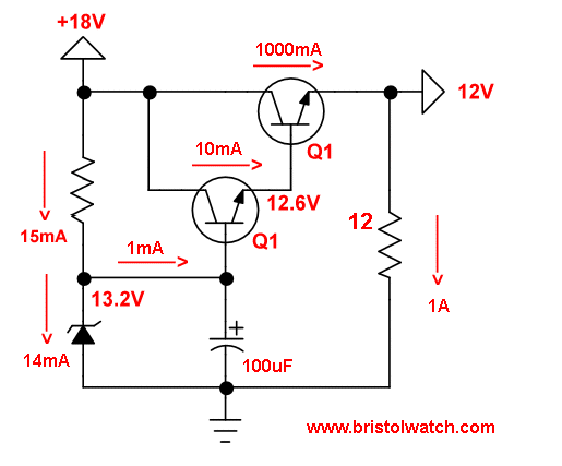

Vix Napisano Mart 18, 2018 #23 Napisano Mart 18, 2018 Ja sam bio pravio neki stabilizator sa tranzistorima, dva tranzistora (tip3055 i neki mali BC), dva otpornika, zenerica ili par Led-ovki u seriji, i to jako fino radilo.. Ovako nesto-slika sa neta). E sad, da li je tobolje od 7805, ne znam , ali mi je to bilo nekako sigurnije u slucaju da zatreba pravih 1 A struje...

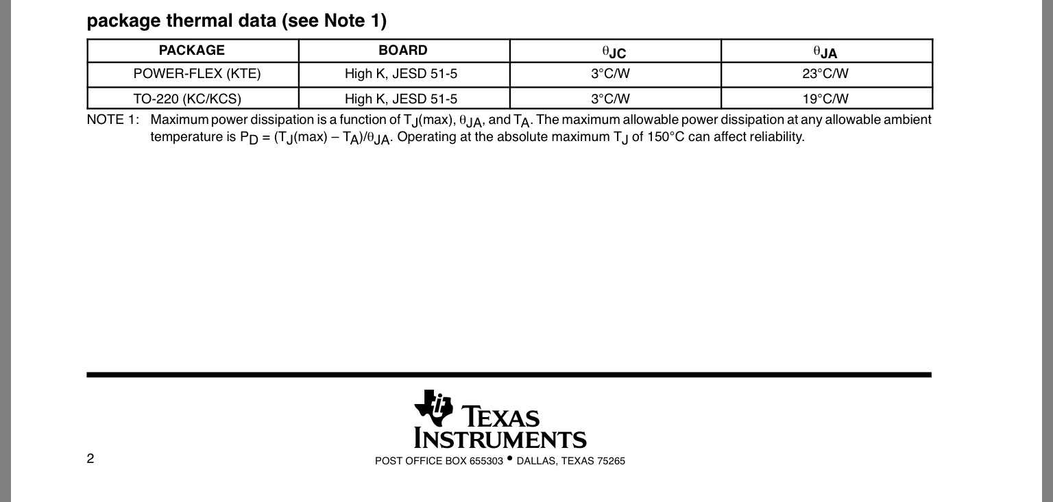

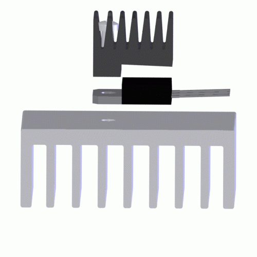

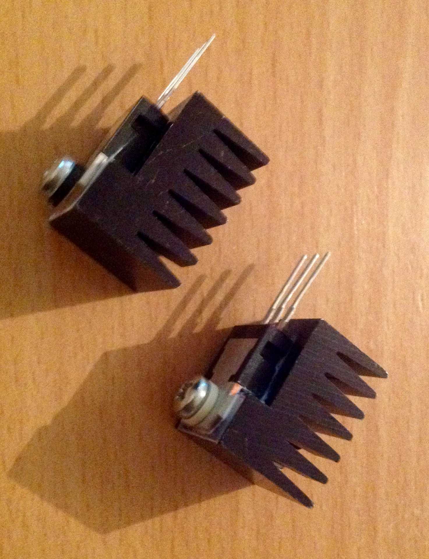

dlalkovic Napisano Mart 18, 2018 #29 Napisano Mart 18, 2018 2 hours ago, mutayu said: Racunao sam malo i dosao do nekih rezultata. Regulator treba da za struju od 1A i razliku napona 4V (grubo i pesimisticki uzeto) disipira 4W. Prema Texas Instruments datasheetu ( a i OnSemi) maksimalna dozvoljena temperatura zaprecnog sloja je 150C. Termicka otpornost prema spoljasnjem vazduhu je 19C/W (bez hladnjaka). Uzeo sam da je ambijentalna temperatura 50C (opet grubo i pesimisticki). Iz toga dobijem da je maksimalna dozvoljena disipacija: (150-50)/19=5,26W Uz dodavanje hladnjaka AK352/15/SE cija je max. termicka otpornost 28C/W mislim da sve ostaje debelo u marginama pogotovo sto su sve vrednosti predimenzionirane (razlika napona na regulatoru, struja, ambijentalna temperatura). Evo i slike kako izgledaju regulatori na hladnjacima: Metalna plocica kucista ide na hladnjak, a ne prednji deo...

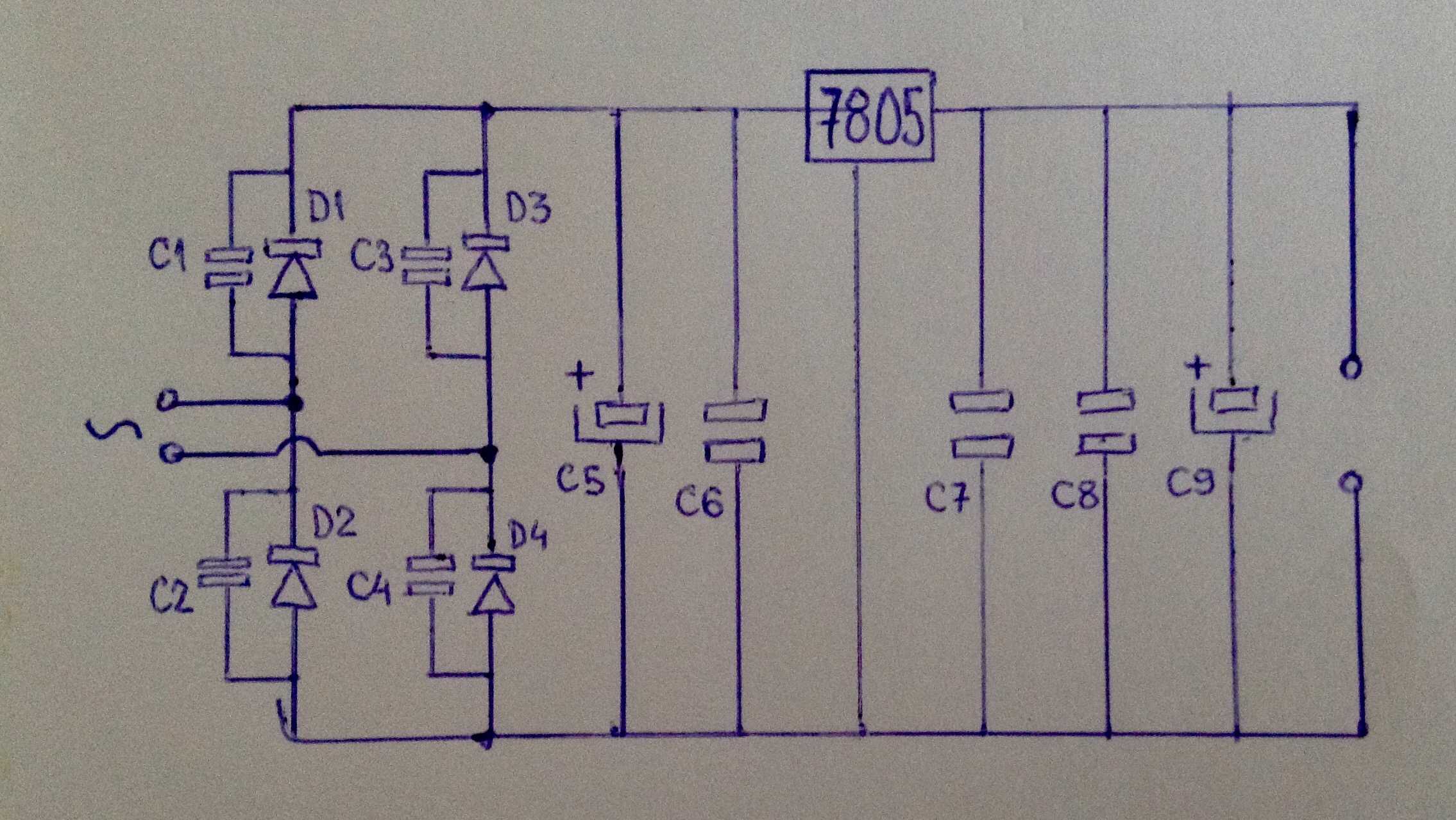

mutayu Napisano Mart 18, 2018 Autor #33 Napisano Mart 18, 2018 Hajde, idemo dalje. Evo ispravljene seme sa uvrstenim primedbama. Na osnovu ovoga cu pokusati da nacrtam plocicu. Ne koristim softver za seme i plocice , izvinjavam se na neurednim crtezima. C1,C2,C3,C4- 10nF, viseslojni C5- 3300uF, elektrolitski C6,C7- 10nF, blok C8- 220nF, blok C9- 1000uF, elektrolitski D1-4 - 1N4007

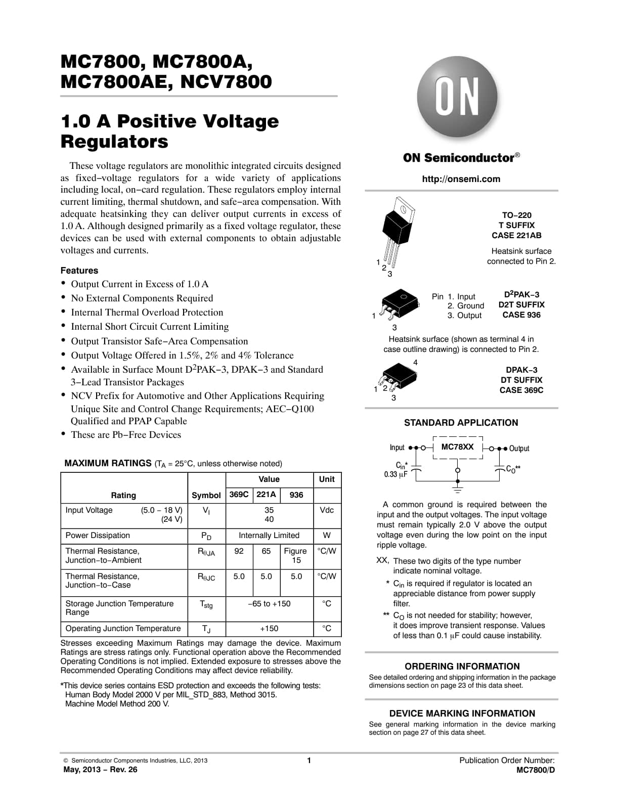

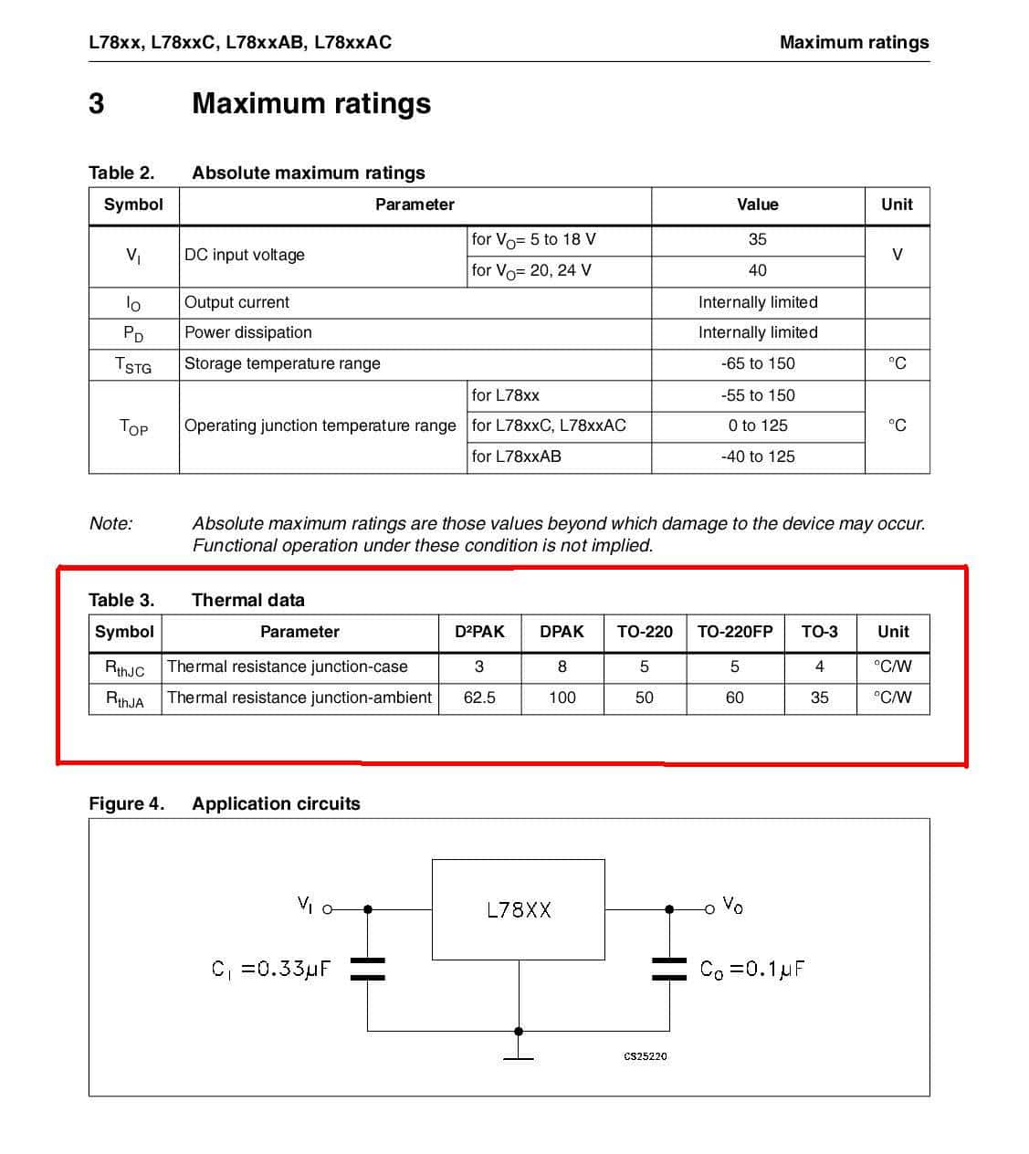

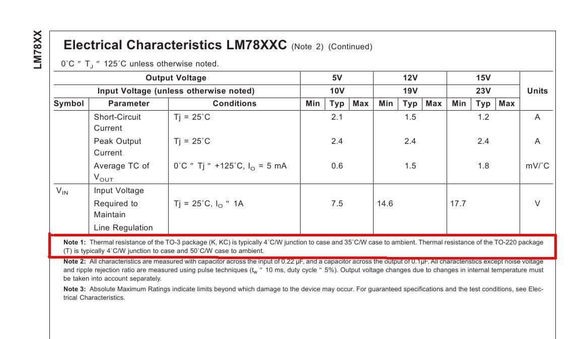

Beli Napisano Mart 18, 2018 #34 Napisano Mart 18, 2018 4 hours ago, mutayu said: Racunao sam malo i dosao do nekih rezultata. Regulator treba da za struju od 1A i razliku napona 4V (grubo i pesimisticki uzeto) disipira 4W. Prema Texas Instruments datasheetu ( a i OnSemi) maksimalna dozvoljena temperatura zaprecnog sloja je 150C. Termicka otpornost prema spoljasnjem vazduhu je 19C/W (bez hladnjaka). Uzeo sam da je ambijentalna temperatura 50C (opet grubo i pesimisticki). Iz toga dobijem da je maksimalna dozvoljena disipacija: (150-50)/19=5,26W Uz dodavanje hladnjaka AK352/15/SE cija je max. termicka otpornost 28C/W mislim da sve ostaje debelo u marginama pogotovo sto su sve vrednosti predimenzionirane (razlika napona na regulatoru, struja, ambijentalna temperatura). Nije ti tačan ovaj podatak, ne znam gde si to pronašao. Evo OnSemi datasheet-a i u njemu piše: Dakle za TO-220 je 70(65+5) C/W, a ne 19 C/W. Uzgred, koji bi bio smisao koriščenja hladnjaka koji ima veću termičku otpornost od kućišta komponente na koju ga montiramo, tj hladimo? Evo podataka iz datasheet-a od još dva proizvođača :
NIXIE Napisano Mart 18, 2018 #35 Napisano Mart 18, 2018 53 minutes ago, mutayu said: Hajde, idemo dalje. Evo ispravljene seme sa uvrstenim primedbama. Na osnovu ovoga cu pokusati da nacrtam plocicu. Ne koristim softver za seme i plocice , izvinjavam se na neurednim crtezima. C1,C2,C3,C4- 10nF, viseslojni C5- 3300uF, elektrolitski C6,C7- 10nF, blok C8- 220nF, blok C9- 1000uF, elektrolitski D1-4 - 1N4007 C5: 15000uF 25v C9: 3300uF 16v C8: 1uF blok 100v D1-4: UF 4001...4007
mutayu Napisano Mart 18, 2018 Autor #36 Napisano Mart 18, 2018 32 minutes ago, Beli said: Nije ti tačan ovaj podatak, ne znam gde si to pronašao. Evo OnSemi datasheet-a i u njemu piše: Ja gledao ovo:
NIXIE Napisano Mart 18, 2018 #38 Napisano Mart 18, 2018 6 minutes ago, mutayu said: @NIXIE: Da nije malo mnogo Ma nije to su i fizički dosta mali kondenzatori i jeftini, mali je napon mala i uskladištena energija ako nije dovoljno veliki C. Neki kažu da sve bolje svira sa minimumom kondenzatora. Možeš sve da probaš, prvo sa malo pa sa puno elektrolita, a pločicu ako već praviš ti ostavi mesta i rastere za velike i male C. Ja za te sitnije sprave uzimam protoboard kod Kineza na vitroplasu (glassepoxy), ima jeftino raznih, jednostranih, dvostranih sa metaliziranim rupama, tačke, linije, kombinacije, ima i za lampe. Ne kupujem one na pertinaksu te su mnogo loše, takvih imaš i kod nas.
Beli Napisano Mart 18, 2018 #39 Napisano Mart 18, 2018 16 minutes ago, mutayu said: Ja gledao ovo: Nisam. Datasheet od TI nisam imao na disku, a pošto si rekao da su takvi podaci i kod OnSemi(koje sam imao), nisam ga ni tražio ... uz to, imao sam i ta druga dva u kojima se podaci o termičkoj otpornosti takođe značajno razlikuju od TI-ih. No nije to toliko ni bitno, svakako se gleda datasheet od proivođača IC-a koji se koristi. Nego, promaklo ti je ono bitnije, nisi odgovorio na pitanje zbog kojeg sam i napisao prethodni post: Koji je smisao upotrebe hladnjaka koji ima veću termičku otpornost od komponente na koju ga montiramo?

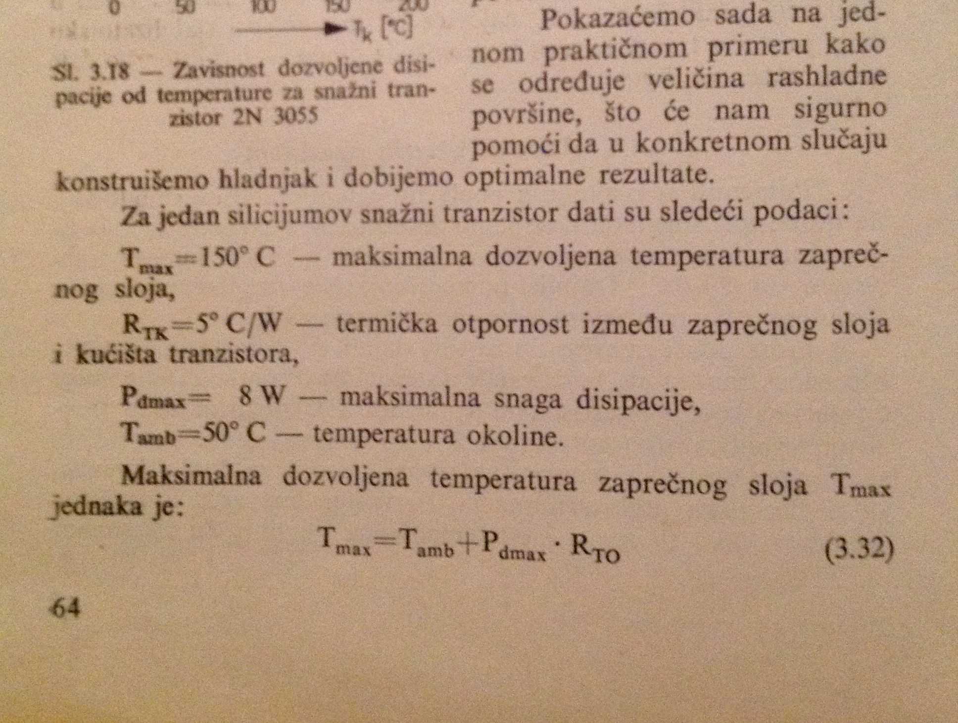

mutayu Napisano Mart 18, 2018 Autor #40 Napisano Mart 18, 2018 15 minutes ago, Beli said: je smisao upotrebe hladnjaka koji ima veću termičku otpornost od komponente na koju ga montiramo? Pa nema smisla. Nego daj da ga izracunamo kako treba! Naisao sam na staru knjigu "Tranzistorski NF pojacivaci" Miodraga Dj. Mihajlovica pa cu sad da pokusam da primenim proracun iz nje. Beli je reagovao/la na ovo 1

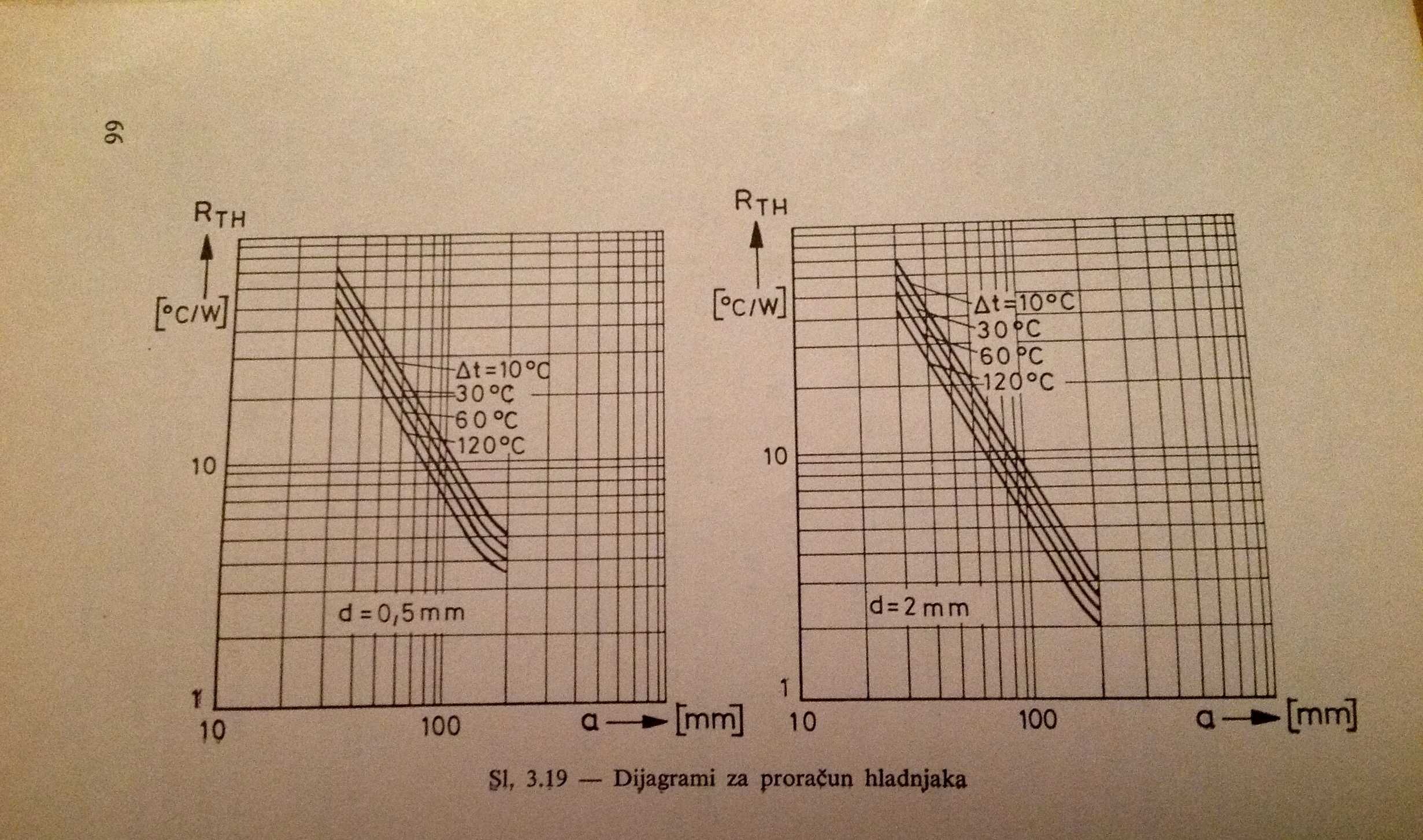

mutayu Napisano Mart 18, 2018 Autor #43 Napisano Mart 18, 2018 Meni nije jasno sledece: Tmax- da li uzeti 150C ili 125C kao neku maximalnu radnu, ili cak ici do recimo 70-tak kao maximalne zeljene temperature? Rtk- da li uzeti samo junction otpornost ili ici na vecu cifru, prema spolnjem vazduhu, tj. da li uzeti 5C/W ili 65C/W ili zbir 70C/W? Pdmax- u datasheetovima pise da je internaly regulated, ja sam do sad uzimao 4W sto je vrednost za 1A struje, sto se u praksi nece desiti posto je DAC deklarisan da trosi 500mA maximalno.
