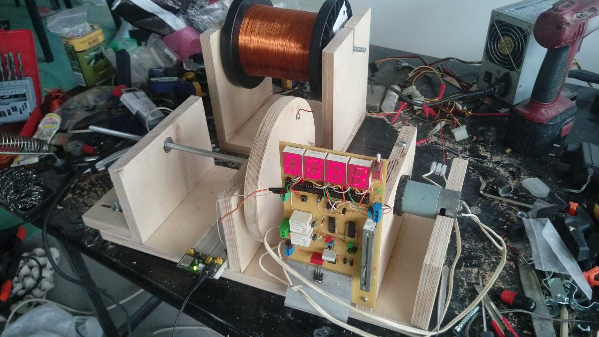

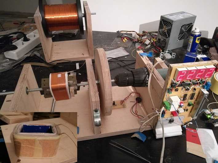

djmilicic Napisano Mart 31, 2018 Autor #30 Napisano Mart 31, 2018 Spremamo se za motanje trafoa, prigusnice... Moralo se prvo spraviti motaljic skrstic, Beli_Ninja, NIXIE and 1 član je reagovao/la na ovo 4

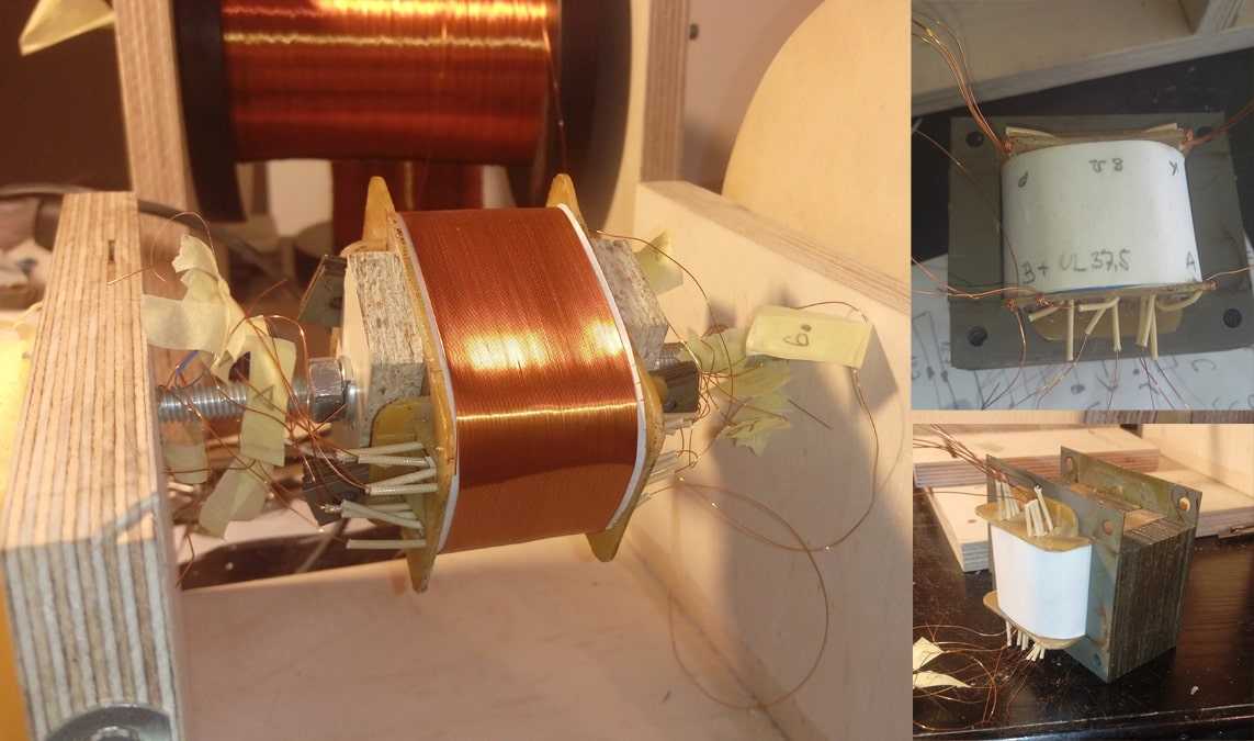

djmilicic Napisano April 7, 2018 Autor #31 Napisano April 7, 2018 Nocas se radilo. Za početak, kako neko ovde je milozvučno nazva - priguznica. Woland, Fukushima, tonko and 1 član je reagovao/la na ovo 4

чика-Брка Napisano April 7, 2018 #33 Napisano April 7, 2018 samo da te podsetim. ako vec znas, ne zameri. limovi za tonske trafoe ne smeju biti deblji od 0,3. za priguznicu ne mari. obicno idu 0,5.
djmilicic Napisano April 7, 2018 Autor #34 Napisano April 7, 2018 2 hours ago, vladd said: Lepo i uredno. Zicku zatezes i slazes prstima? Da, zato je prigusnica bila prva, da se udje u fazon za mrezni i tonske. 15 minutes ago, sax.hifi said: samo da te podsetim. ako vec znas, ne zameri. limovi za tonske trafoe ne smeju biti deblji od 0,3. za priguznicu ne mari. obicno idu 0,5. Za početak sam mislio da se "provučem" sa običnim 0,5. Gde bih mogao da nabavim plehove 0,3? Još kad bi bili EI84, sreći ne bi bilo kraja. Već sam spremio špulne :-).
чика-Брка Napisano April 7, 2018 #35 Napisano April 7, 2018 potrudicu se da objasnim. mada ni ja ne znam 100%. jednom mi je majstor koji mi mota kojesta rekao da mogu i 0,5 limovi na tonske ali ima gubitaka i da mora da se kompenzuje. e sad, ako ti je nesto jasno od ovoga ... ja se nisam upustao u problematiku. niti cu skoro. kazem sta hocu i platim. za sada.
djmilicic Napisano April 7, 2018 Autor #36 Napisano April 7, 2018 5 hours ago, sax.hifi said: potrudicu se da objasnim. mada ni ja ne znam 100%. jednom mi je majstor koji mi mota kojesta rekao da mogu i 0,5 limovi na tonske ali ima gubitaka i da mora da se kompenzuje. e sad, ako ti je nesto jasno od ovoga ... ja se nisam upustao u problematiku. niti cu skoro. kazem sta hocu i platim. za sada. Koliko sam citao po šinternetu, uzima se kao kompenzacija povećanje broja namotaja sekundara za 5-10%. To je najbezbolnije. Radiću ga tako, pa ako prođe - prođe. Hvala na sugestijama.
