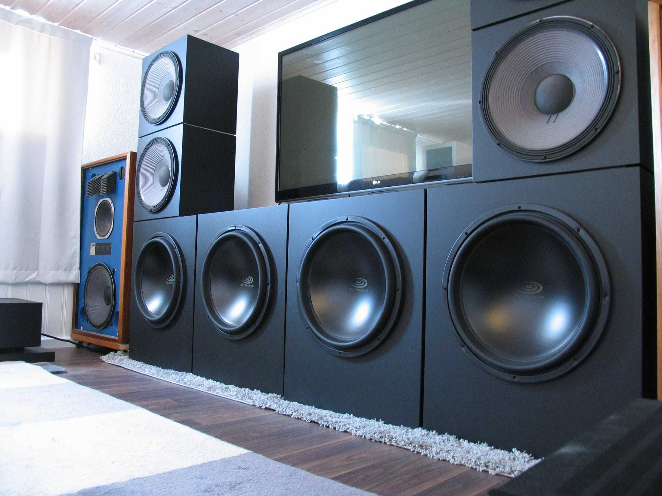

Aleks Napisano Mart 6, 2018 Share #1 Napisano Mart 6, 2018 Lepteyebo (stolen from digdžitale) http://diygeezer.com/subwoofer-and-midbass-module-project/ vladd and sir Oliver je reagovao/la na ovo 1 1 Link to comment Podeli na ovim sajtovima More sharing options...
vladd Napisano Mart 6, 2018 Share #2 Napisano Mart 6, 2018 Fora je sve to gurati sa 2x3W SE Link to comment Podeli na ovim sajtovima More sharing options...
Aleks Napisano Mart 6, 2018 Autor Share #3 Napisano Mart 6, 2018 A što ne bi moglo... kao preamp Link to comment Podeli na ovim sajtovima More sharing options...
prophet Napisano Mart 6, 2018 Share #4 Napisano Mart 6, 2018 Ma da, mogli su jos neki kilogram da dodaju na kretni sistem. Dopada mi se doduse povrsina emitovanja.[emoji122] Link to comment Podeli na ovim sajtovima More sharing options...
ZZZ Napisano Mart 6, 2018 Share #5 Napisano Mart 6, 2018 sledeci korak mu je verovatno da izbaci JBL i stavi neka plasticna sranja, potera aktivno sa 1KW - i da napise na sajtu kako super radi - danke prophet je reagovao/la na ovo 1 Link to comment Podeli na ovim sajtovima More sharing options...

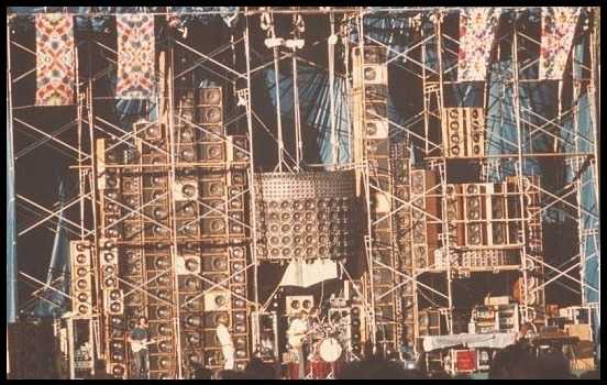

prophet Napisano Mart 6, 2018 Share #6 Napisano Mart 6, 2018 Vezano za naslov teme, ovo smatram zvučnim zidom : Dizajnirani od strane Owsley Stanley-a poznatijeg kao "Bear". Poznat i kao "American audio engineer". Jimi Hendrix je napisao "Purple Haze" kako bi ovekovečio njegovu jedinstvenu miksturu za LSD. Svu lovu koju je dobijao prodajom LSD-a je uložio u građenje ovog sistema. Otuda je poznat i kao "Američki hemičar". vladd, Aleks and Spachek je reagovao/la na ovo 3 Link to comment Podeli na ovim sajtovima More sharing options...
ZZZ Napisano Mart 6, 2018 Share #7 Napisano Mart 6, 2018 sta je to greatfull dead? Link to comment Podeli na ovim sajtovima More sharing options...
prophet Napisano Mart 6, 2018 Share #8 Napisano Mart 6, 2018 Hell Yeah! Link to comment Podeli na ovim sajtovima More sharing options...

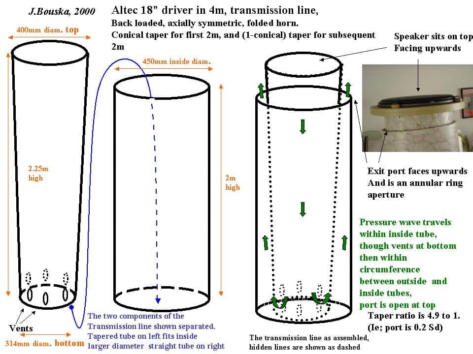

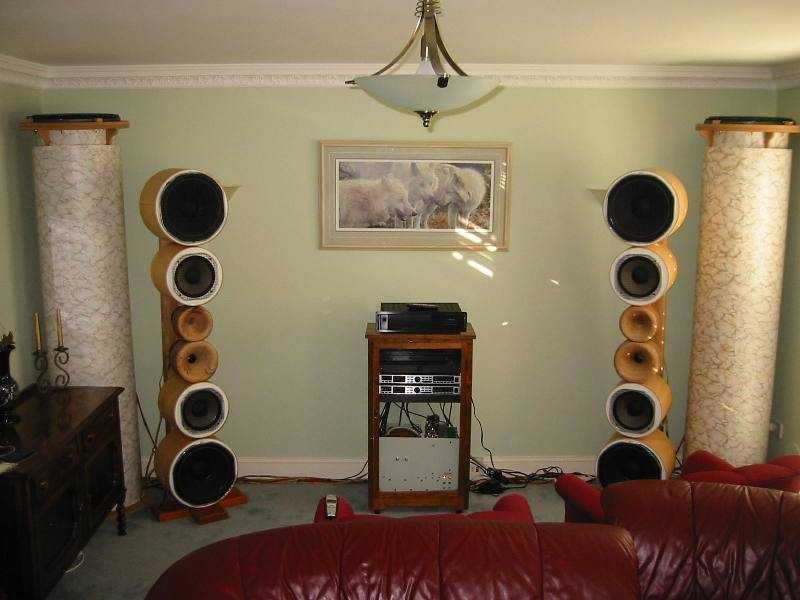

hifista Napisano Mart 7, 2018 Share #9 Napisano Mart 7, 2018 Moze tako, a mogao je i da ostavi samo JBL monitore. Mnogo para i prostora. Veci koser bi bio da je dodao na svaki kanal po jedan JBL 2245H stavljen u 18" gradjevinarsku papirnu hilznu poput Jack Bouska projekta ( http://jgbouska.tripod.com/audio/sub_index_hifi.htm ) Link to comment Podeli na ovim sajtovima More sharing options...

damic Napisano Mart 7, 2018 Share #11 Napisano Mart 7, 2018 Hifista, odziv dubokih Jack Bouska projekta je izuzetno los. Link to comment Podeli na ovim sajtovima More sharing options...
ZZZ Napisano Mart 7, 2018 Share #12 Napisano Mart 7, 2018 Taj Buska je ustvari transflex horn by Jensen. ALI komplikovan je za izvodjenje, te zarubljene kupe je tesko izvesti i problematican je sto se tice tacnosti. Ja bih pre izradio klasicnu transflex hornu za niske i ugradio driver koji je slican originalnim koji su se upotrebljavali u tom konceptu kabineta, koji se inace veoma jednostavno izradjuje. Google transflex horn Link to comment Podeli na ovim sajtovima More sharing options...
ZZZ Napisano Mart 7, 2018 Share #13 Napisano Mart 7, 2018 jensen za driver P15-LL I jbl je imao verziju transflex-a sa 2245H jedinicom Link to comment Podeli na ovim sajtovima More sharing options...
hifista Napisano Mart 7, 2018 Share #14 Napisano Mart 7, 2018 Papirna hilzna je interesantna za relativno jeftino i brzo ispitivanje koncepta. Evo i Pass-ovog slicnog koncepta za infra bas sa hilznama https://www.passdiy.com/gallery/speakers/the-legend-of-el-pipe-o . Treba imati u vidu da se kvalitetni infra bas tesko moze realizovati u malom kabinetu. Svrha infra basa je da docara prostor u kome je materijal snimljen (neka vrsta ekvivalenta supertweeteru u bas podrucju), ne da masira unutrasnje organe poput gomile long throw drajvera u kompresiji sa kilovat snage. Link to comment Podeli na ovim sajtovima More sharing options...

paja959 Napisano Mart 8, 2018 Share #18 Napisano Mart 8, 2018 On 2018.03.06. at 10:58 PM, ZZZ said: sta je to greatfull dead? https://en.wikipedia.org/wiki/Wall_of_Sound_(Grateful_Dead) Link to comment Podeli na ovim sajtovima More sharing options...
