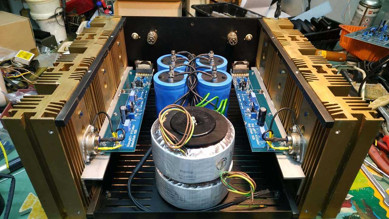

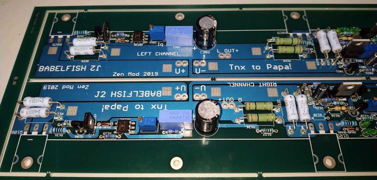

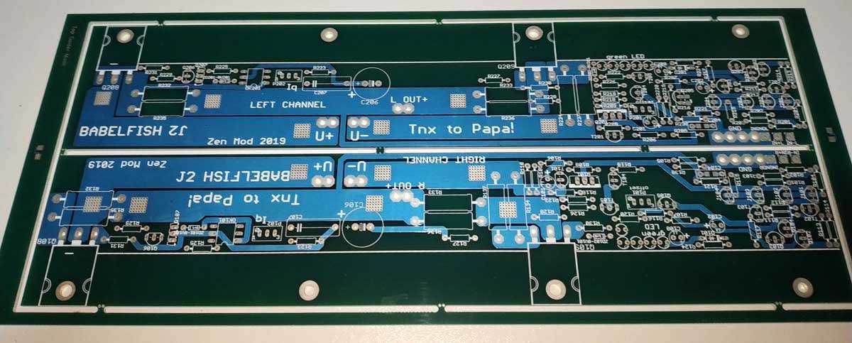

blokovi napajanja (kao i iznutrica u tonskim trafoima)  nisu dirani i to ce da se uradi - nove pcbs za visoki napon , sa svim pripadajucim elementima , kao i pcbs za zastitu  visokotonskog panela (sa elementima ) , ista trenutno ne postoji
usput cemo napravimo i da svekli nazad , one lepe tiiiinjalice
