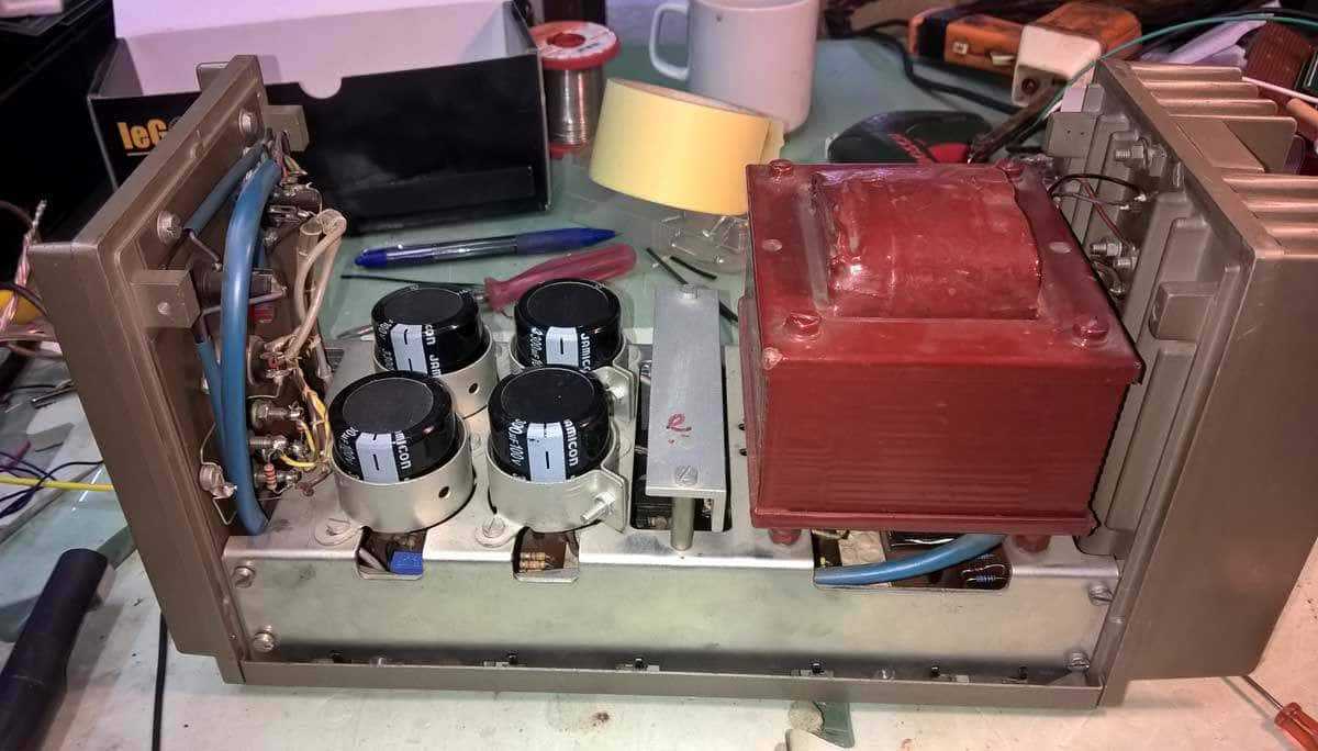

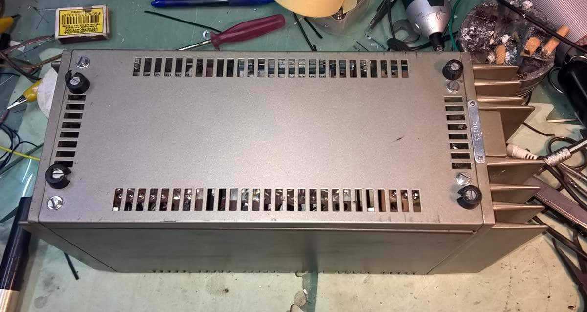

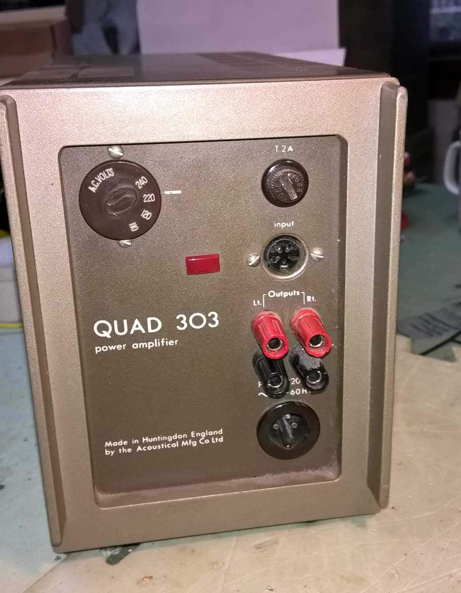

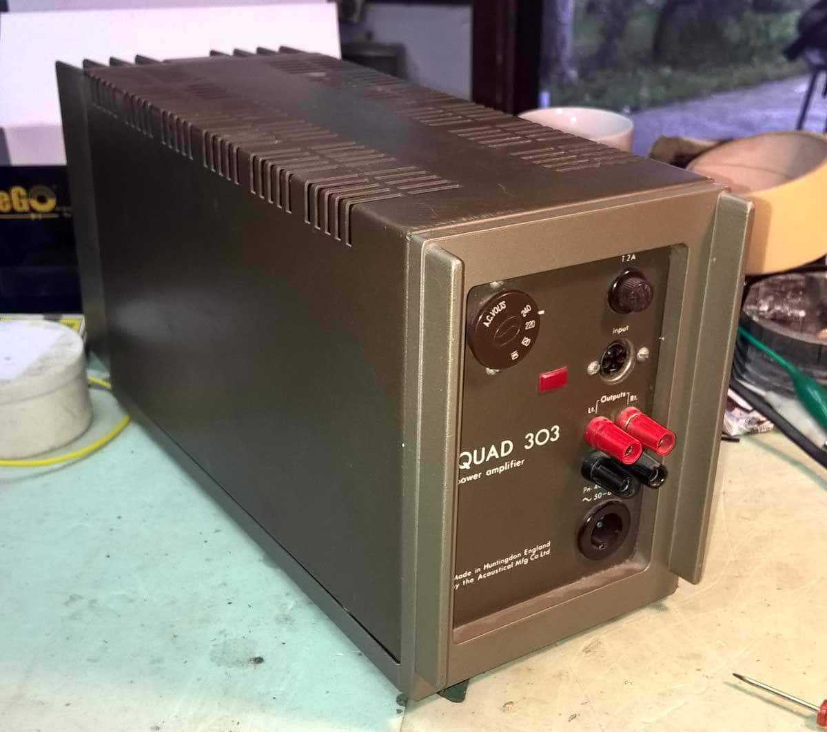

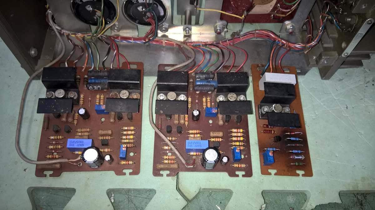

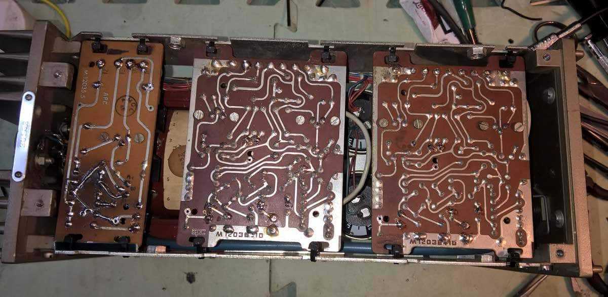

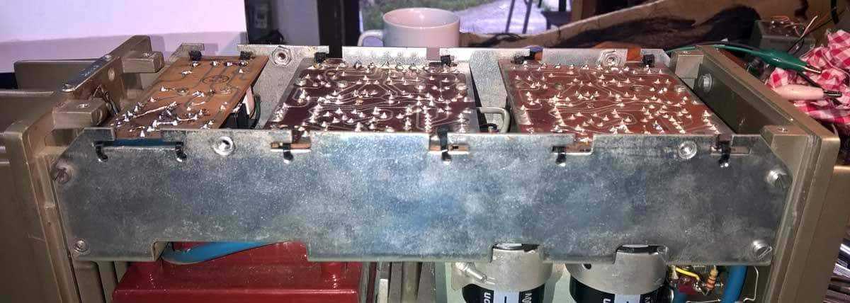

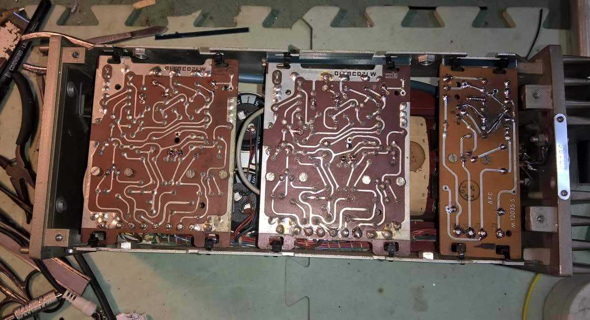

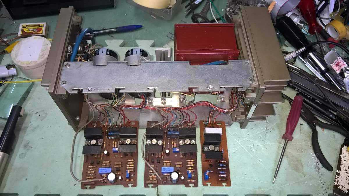

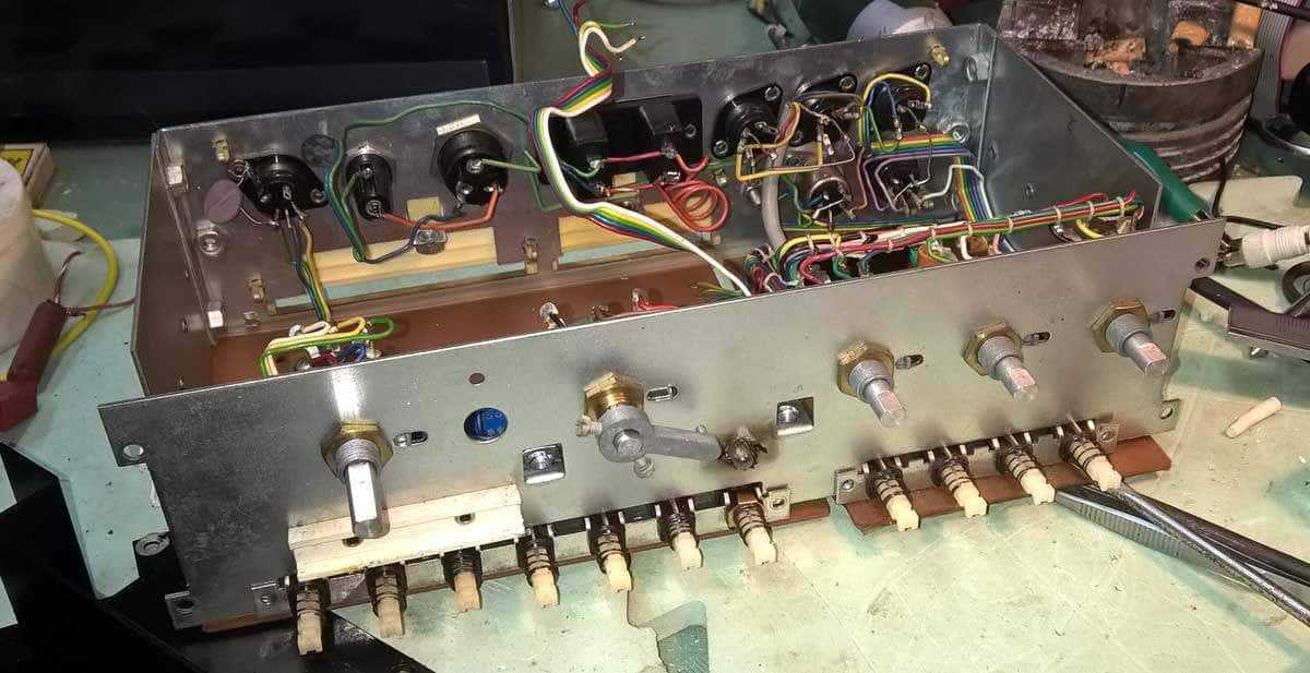

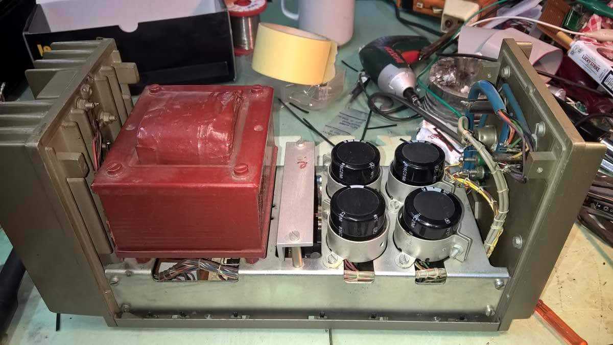

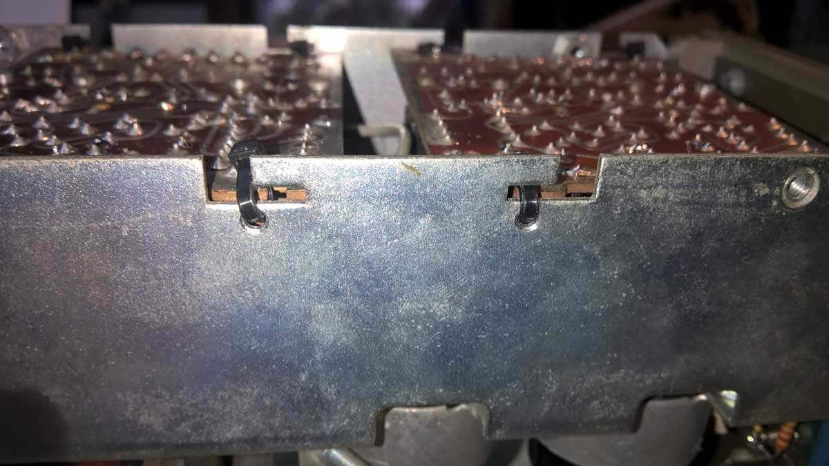

Zen Mod Napisano Jul 24, 2018 Autor #141 Napisano Jul 24, 2018 Doktorov Quad 303 , jedan od . popravljeno , kriticni delovi zamenjeni (sve na reg pcb osim usonje , svi trimeri ,ulazni tantal zamenjen blokom) , setovano kondove ranije zamenio Impuls jos resiti pricvrsenje plocica i moze da se zatvara Doktor, Woland, ninja and 3 ostalih je reagovao/la na ovo 3 1 1 1
Zen Mod Napisano Jul 24, 2018 Autor #142 Napisano Jul 24, 2018 sve mi jasno zasto Dok kaze like , ali mi nije jasno sto Woli kaze tnx Srecko je reagovao/la na ovo 1

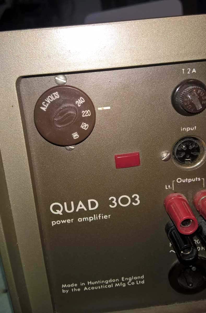

vladd Napisano Jul 24, 2018 #146 Napisano Jul 24, 2018 Tako i treba, za taj kvadratni ispravljac, 30v 3a

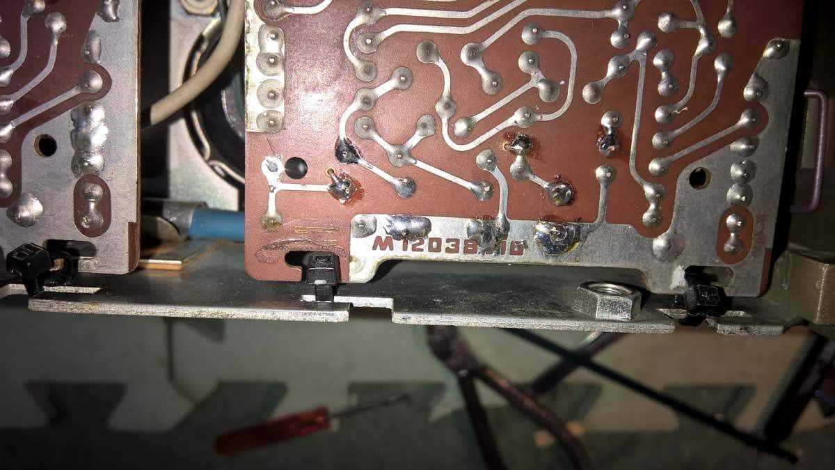

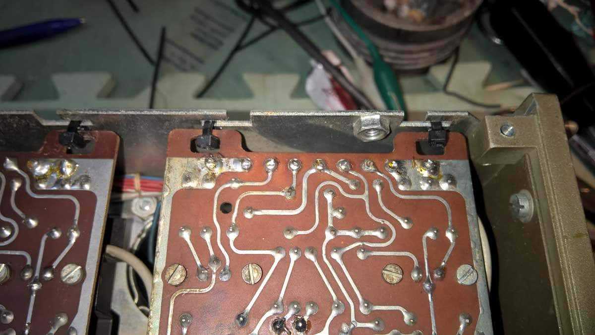

Zen Mod Napisano Jul 24, 2018 Autor #147 Napisano Jul 24, 2018 yup busalicuvrtalicu u ruke , strateski izxzbusene rupe na mesto P. Walkerovih gumenih nosacica za pcbs , stavljene moderne plasticne trakice da su postojale tad , i PW bi ih tureo ovako , preseces trakice , obavis posao , stavis nove sto rece Dok - Quad Pass 303 al jok , ovo je samo doterivanje u red ako i kad se odlucimo za kulturan upgrade , onda ce moci da se zove tako , iz tepanja ........ Doktor, 2a3, vladd and 1 član je reagovao/la na ovo 3 1
Dual Napisano Jul 25, 2018 #150 Napisano Jul 25, 2018 Zar to moze da bude i ovako i onako u istoj drzavi? :-)
Dual Napisano Jul 25, 2018 #152 Napisano Jul 25, 2018 Just now, Zen Mod said: kojoj drzavi? Moja greska... :-)
vladd Napisano Jul 25, 2018 #153 Napisano Jul 25, 2018 Yup, kod mene je 242, retko spadne na 235, zbog blizine trafo stanice, ali ne zele da okrpe fazne korektore, niti da regulisu trafoe, npr zamene sa modernijim i boljim. Smanjuje im profit
Zen Mod Napisano Jul 25, 2018 Autor #154 Napisano Jul 25, 2018 ne znam , koliko mi kazu - 230 je sad standard u "drzavi" medjutim , po selima i manjim gradovima je definitivno 220 , dok j u gradovima valjda 230 logika navodi - gde god je ostala trafostanica starija od momenta proglasenja novog standarda , tu je kako je i bilo, ako se nisu igrali ulaznim velicinama naravoucenije - ni pod tus bez Vac metra
