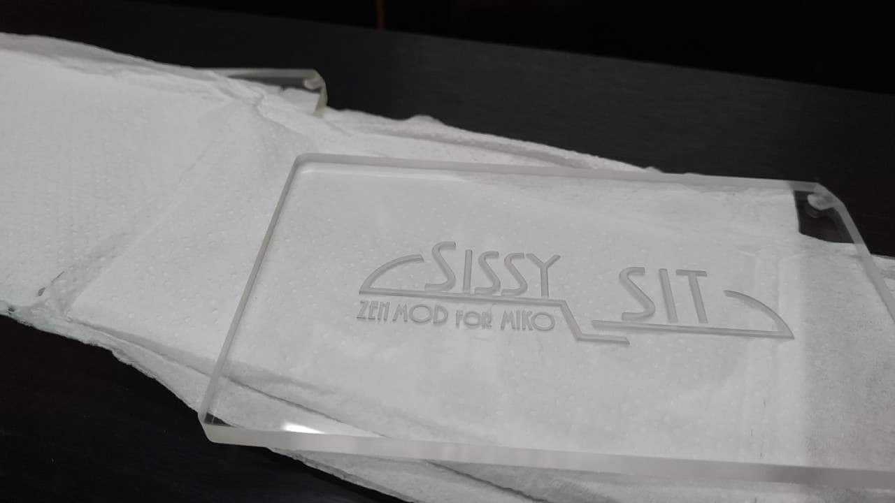

Leonardo Napisano Februar 24, 2019 #889 Napisano Februar 24, 2019 18 minutes ago, Mikorist said: Još samo LED da odradi svoje. Mikorist, D i g i t a L and sp300b je reagovao/la na ovo 1 2
Mikorist Napisano Februar 24, 2019 #890 Napisano Februar 24, 2019 24 minutes ago, Leonardo said: Još samo LED da odradi svoje. I ona crna folija kao pozadina.
zeljkor Napisano Februar 24, 2019 #891 Napisano Februar 24, 2019 Prelepo Mikorist je reagovao/la na ovo 1

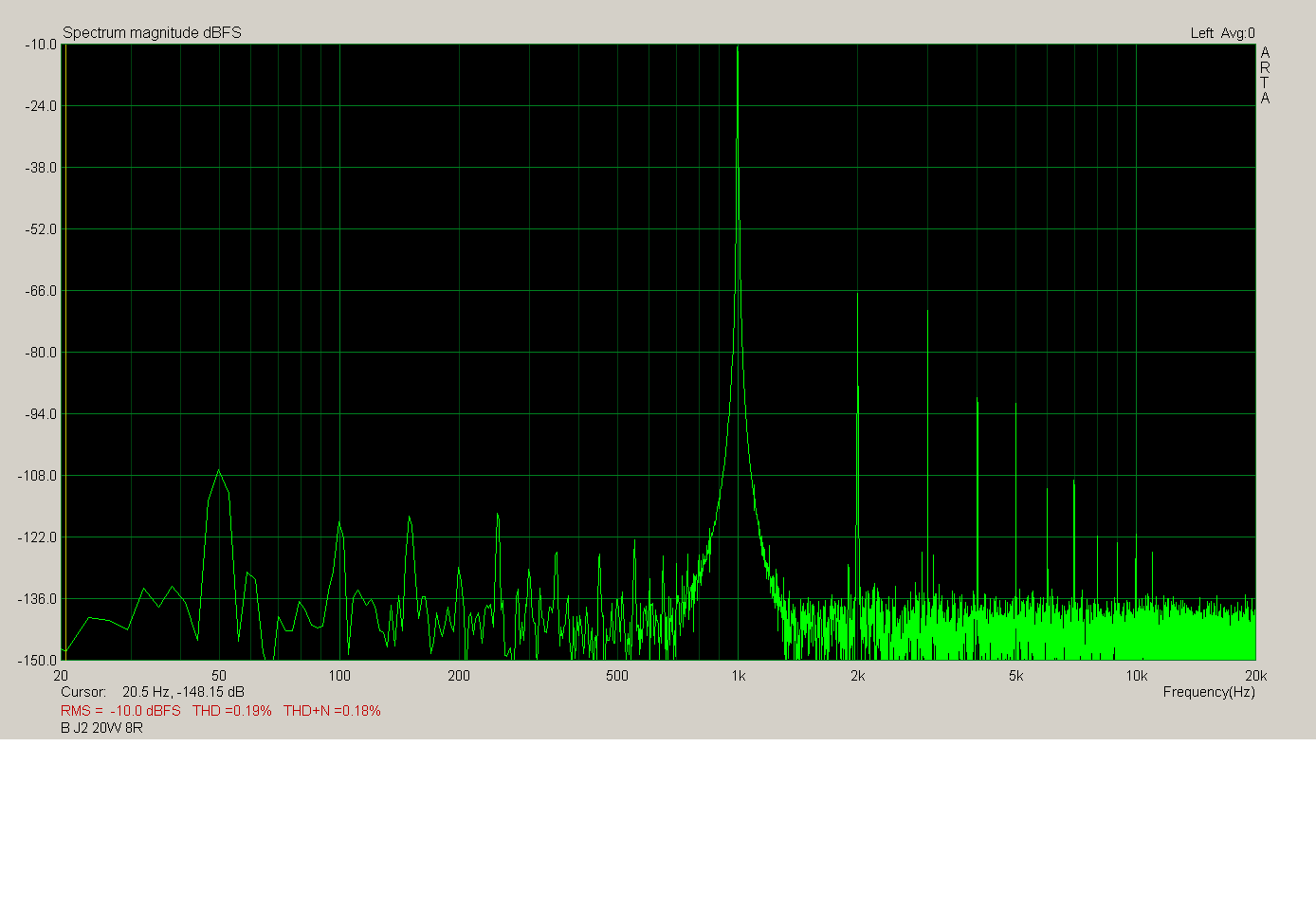

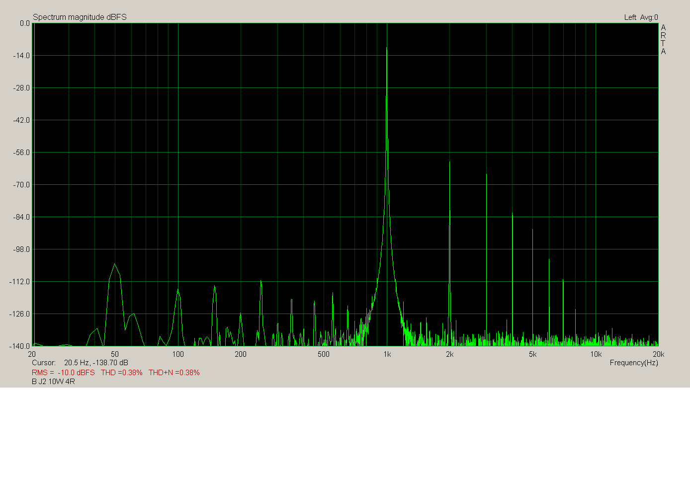

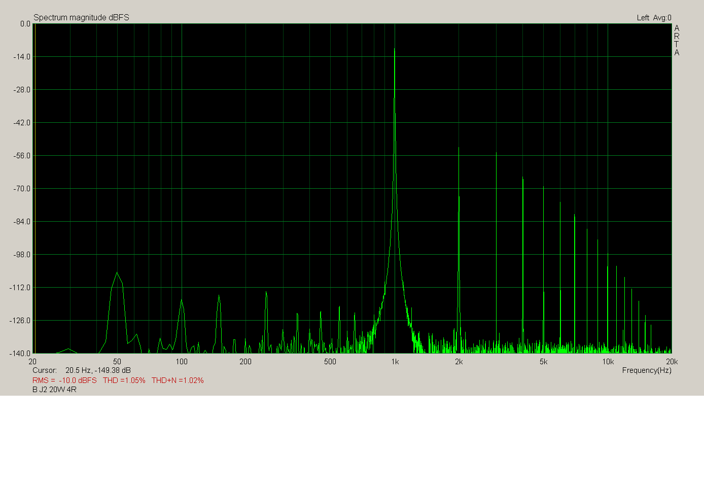

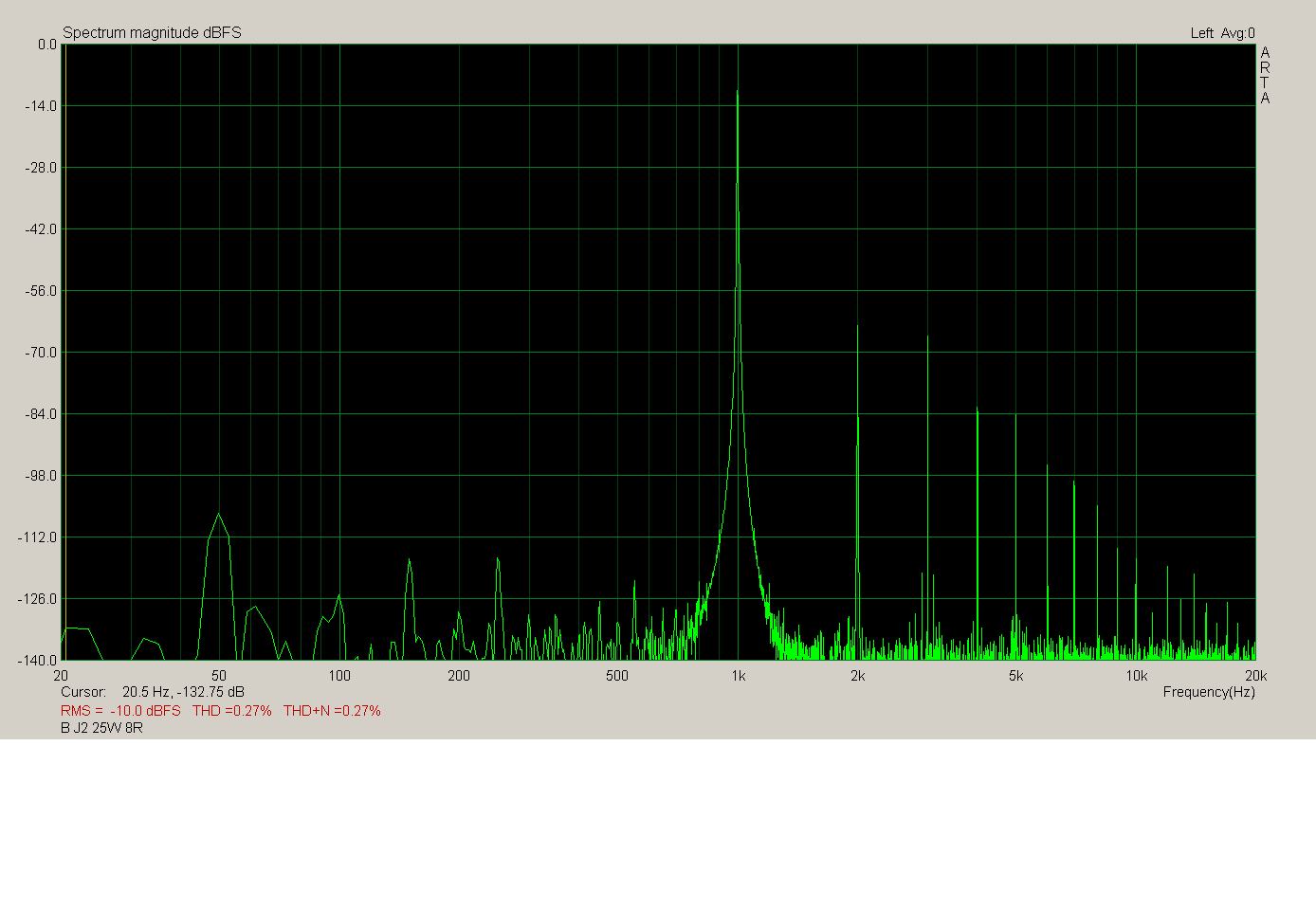

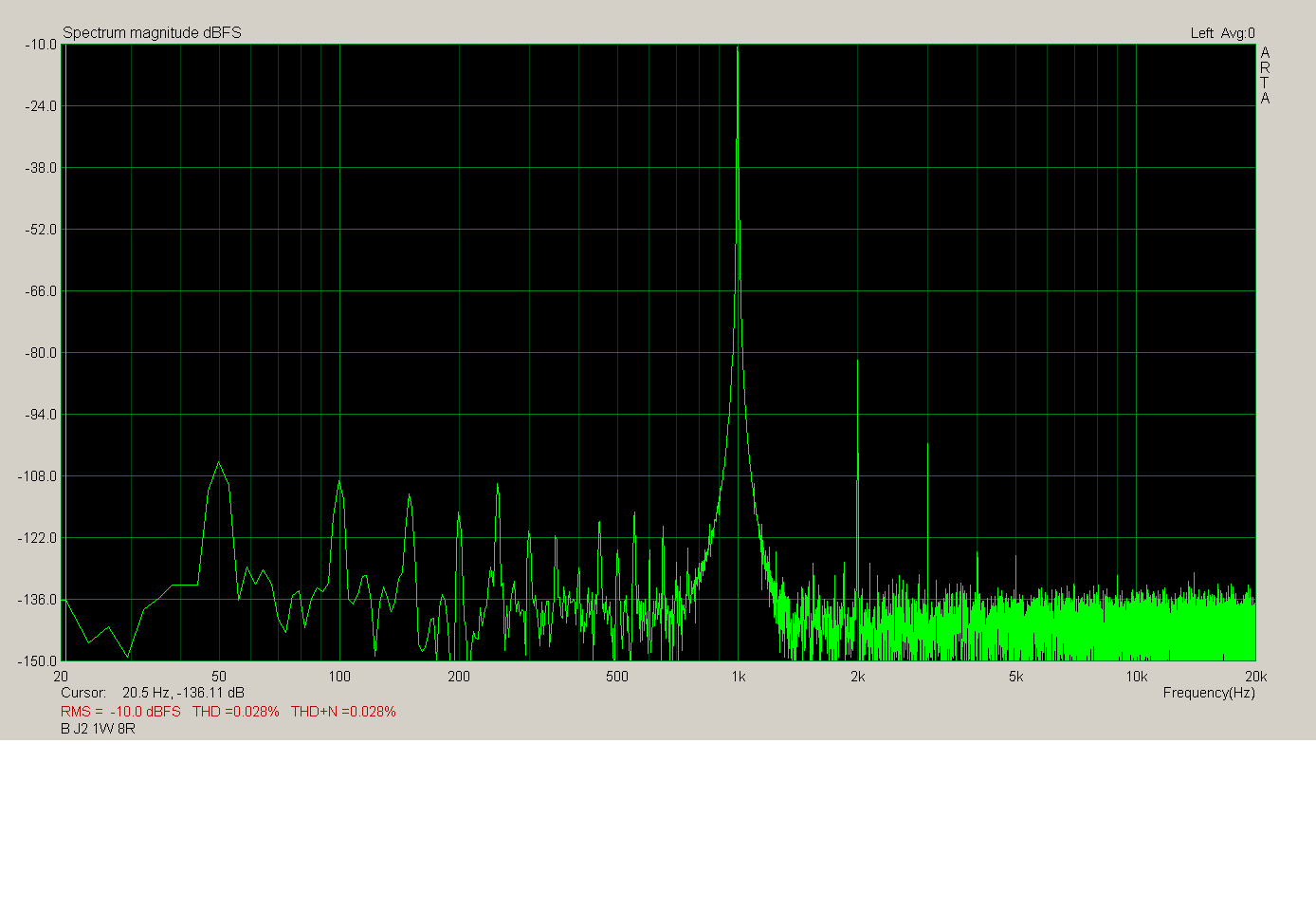

Mikorist Napisano Februar 24, 2019 #894 Napisano Februar 24, 2019 Aj izmeri Sissy kad budeš sklopio sa CMOQ-4HPC . Baš me zanima da li će da ode na 20W 8R na 0.9%
Mikorist Napisano Februar 24, 2019 #896 Napisano Februar 24, 2019 Mada ja u životu više od 10W nema šanse da odvrnem. Sa jedno 8W Tannoy počinje da lomi po sobi
shonne Napisano Februar 24, 2019 #897 Napisano Februar 24, 2019 jos ako se vodi impedansa na 8ohma , min na nekih 5-6 ohma, puna kapa
Zen Mod Napisano Februar 24, 2019 Autor #898 Napisano Februar 24, 2019 7 minutes ago, Mikorist said: Aj izmeri Sissy kad budeš sklopio sa CMOQ-4HPC . Baš me zanima da li će da ode na 20W 8R na 0.9% HPC moze samo da ima veci THD od LPC na vrsnim amplitudama prednost istog ocekuj u low level domenu , ne high Mikorist je reagovao/la na ovo 1
Mikorist Napisano Februar 24, 2019 #899 Napisano Februar 24, 2019 1 minute ago, Zen Mod said: prednost istog ocekuj u low level domenu , ne high ko bi rekao - znači bass
Zen Mod Napisano Februar 24, 2019 Autor #900 Napisano Februar 24, 2019 nisam rekao u low frequency , nego low level sto je babi milo , to joj se i snilo ....... tebi samo bas u kutiji i treba
Mikorist Napisano Februar 24, 2019 #901 Napisano Februar 24, 2019 Just now, Zen Mod said: nisam rekao u low frequency , nego low level sto je babi milo , to joj se i snilo ....... tebi samo bas u kutiji i treba
