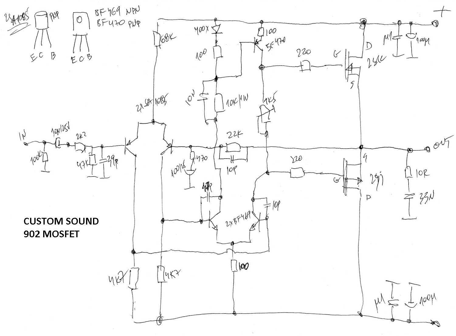

NIXIE Napisano Oktobar 7, 2021 #3609 Napisano Oktobar 7, 2021 Mini Crescendo lepo svira, Hitachi sheme onako, ne vredi truda danas. Osim ako je tako već sklopljeno, ko to tvoje samo da se malo doradi.
Zen Mod Napisano Oktobar 7, 2021 Autor #3610 Napisano Oktobar 7, 2021 a mozda izbacim pcbs nacisto i turim sto sam radio za Boyz recent Treshold Stasis FE pcbs i to verovatno jednom kad odem u pemziju ........ neka stoji na policu, da se smesi
NIXIE Napisano Oktobar 7, 2021 #3611 Napisano Oktobar 7, 2021 (izmenjeno) Ja sam hteo sa tim mosfetima da napravim 10-15W class A push pull, za probu, nabavio i ladnjake. Eno stoje negde u ormanu. Izmenjeno Oktobar 7, 2021 od NIXIE
чика-Брка Napisano Oktobar 7, 2021 #3612 Napisano Oktobar 7, 2021 ma jok A klasu, napravi AB. sta ce ti vuruna.
NIXIE Napisano Oktobar 7, 2021 #3613 Napisano Oktobar 7, 2021 AB imam više komada. Nekad davno sam slušao A klasu sa ovim tranzistorima (dva para po kanalu oko 20W/8oma) i to je baš bilo dobro. Imam negde i šemu, liči na Crescendo.

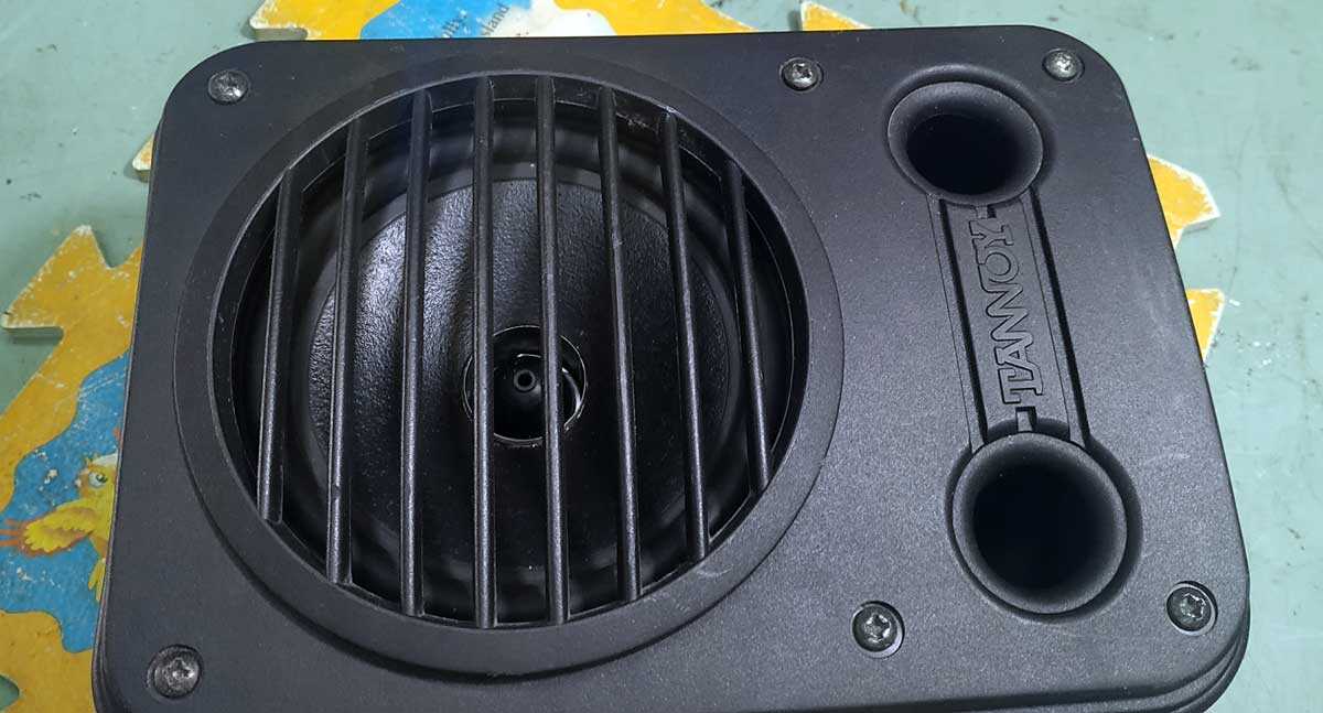

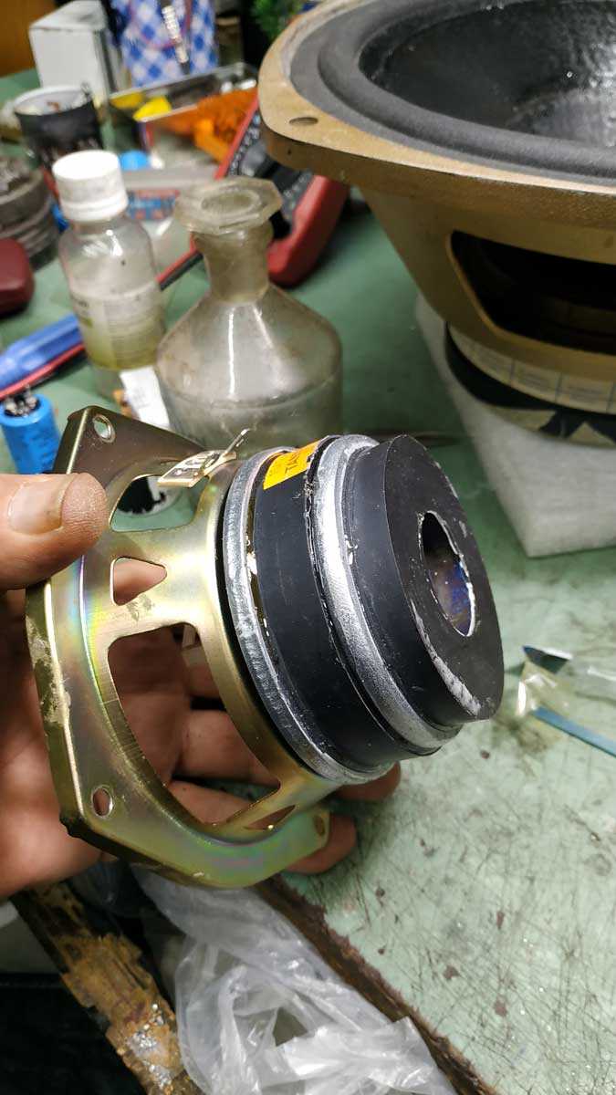

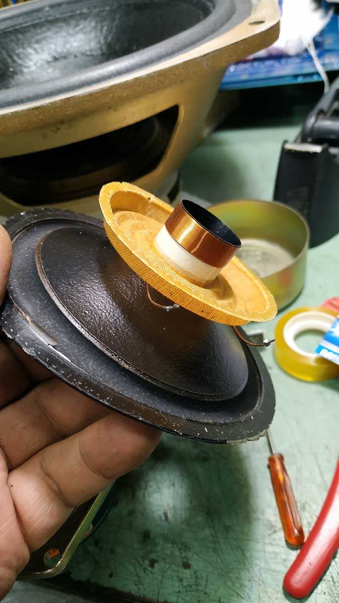

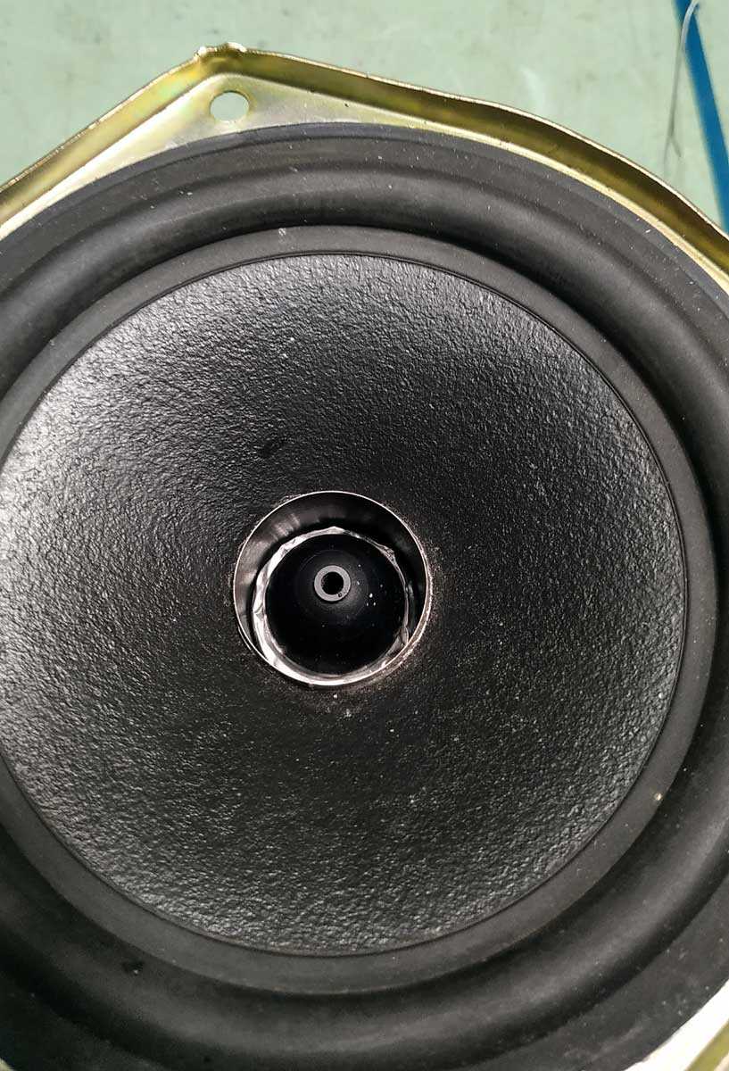

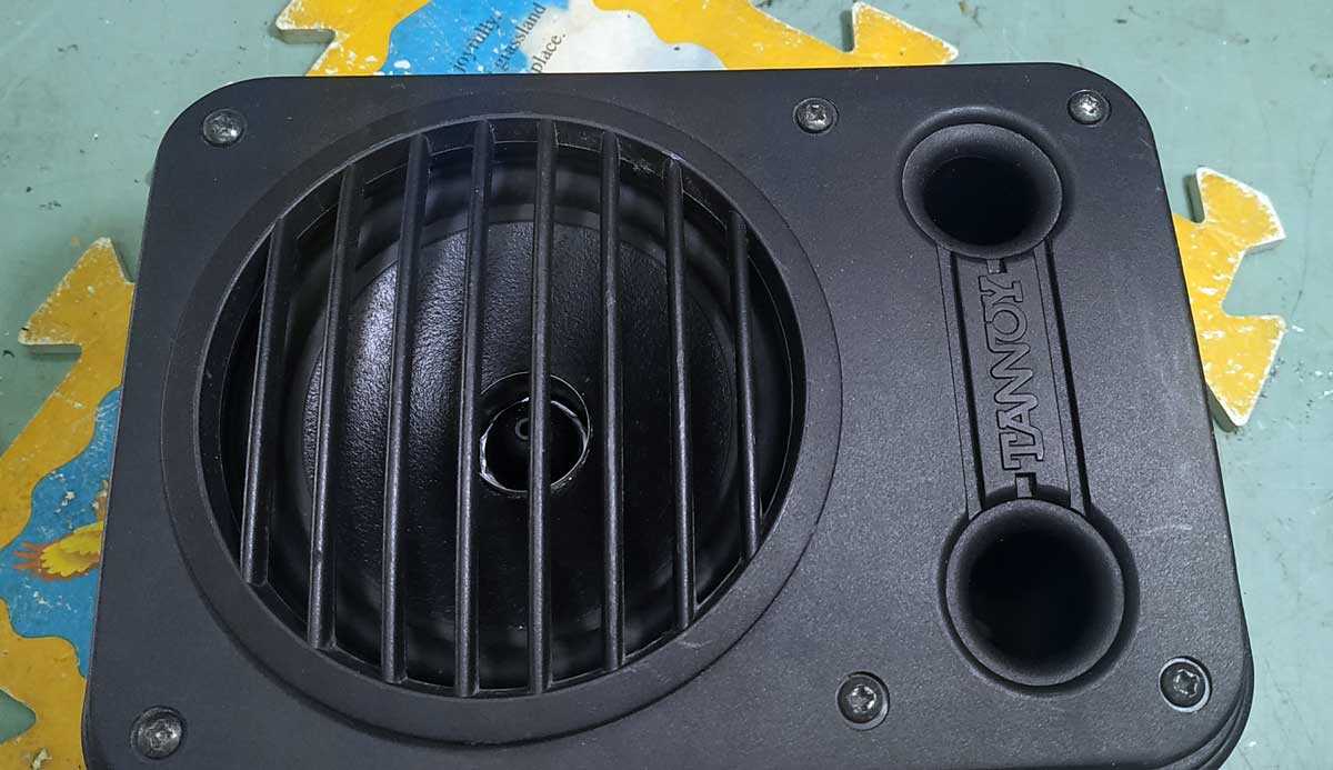

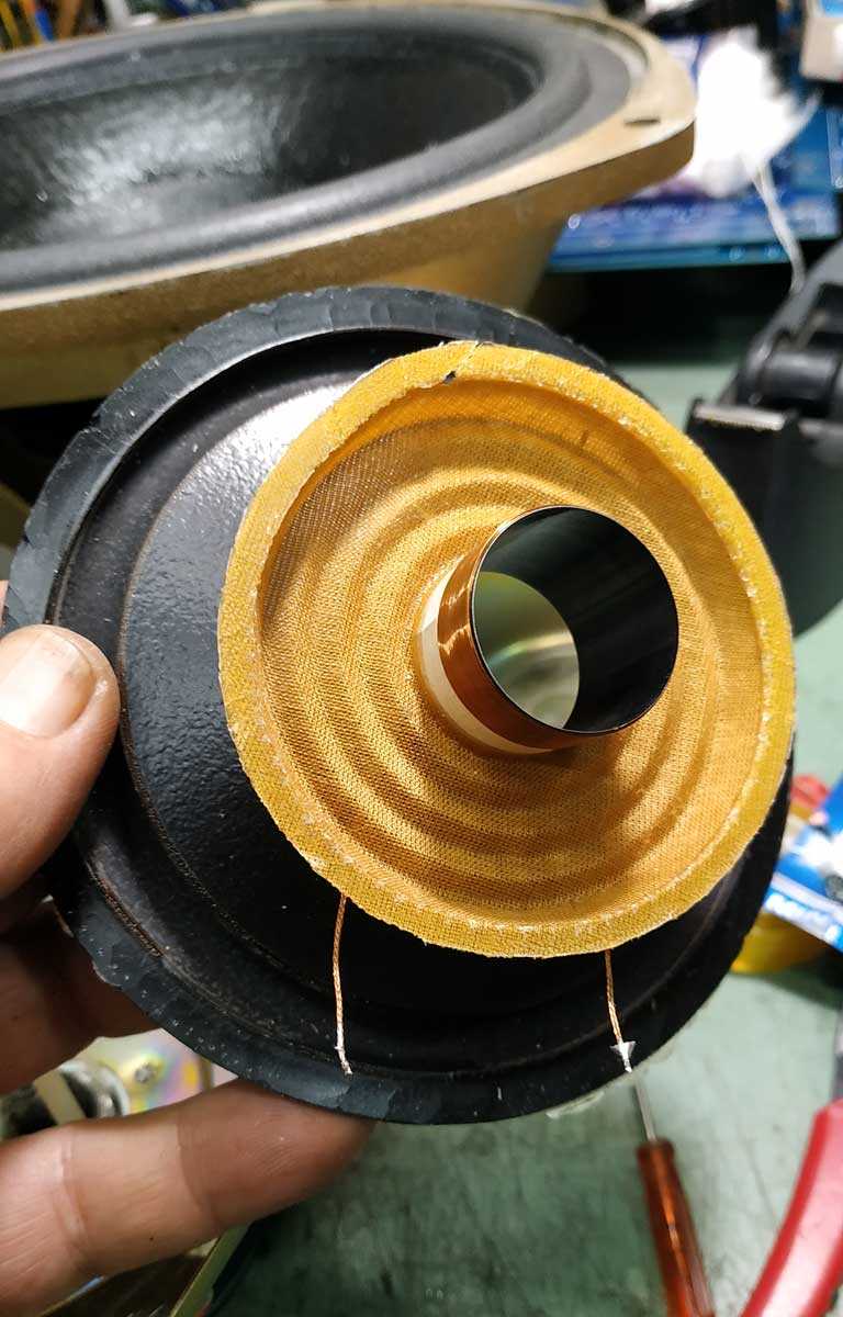

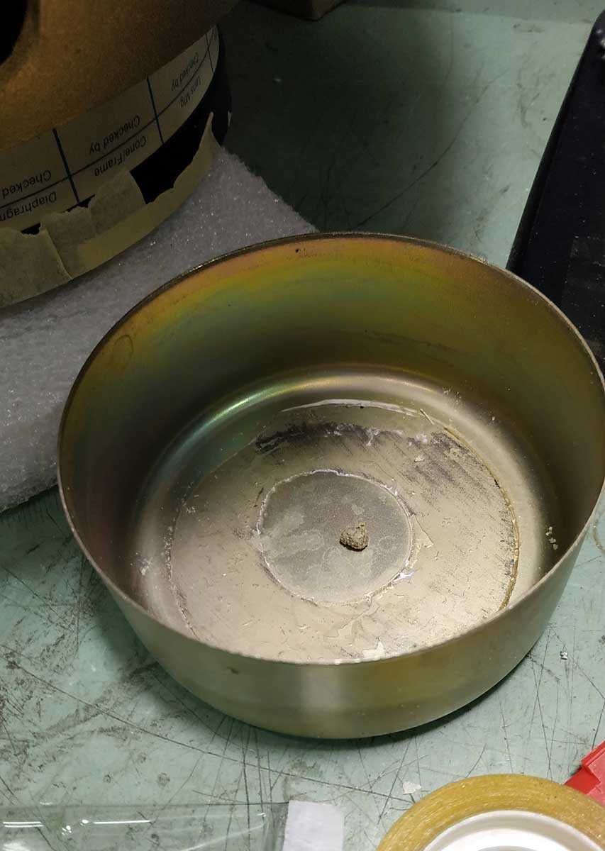

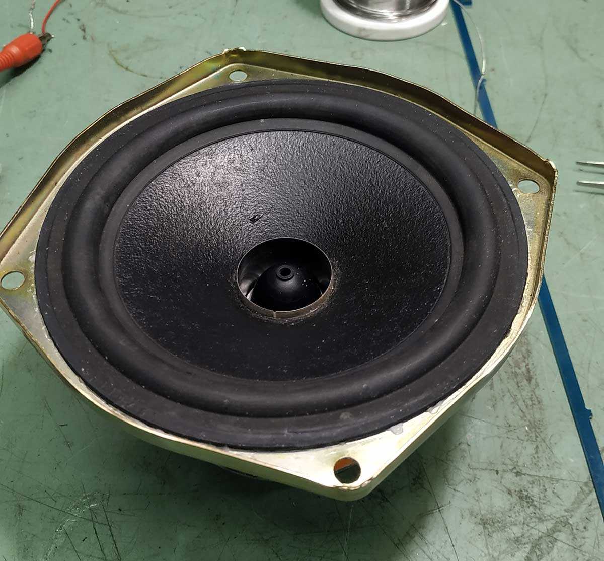

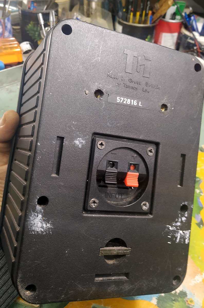

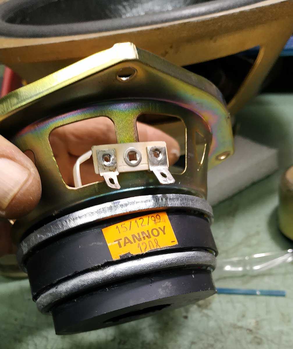

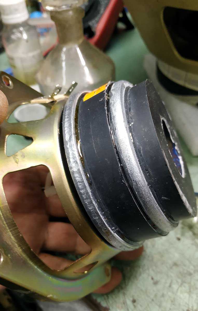

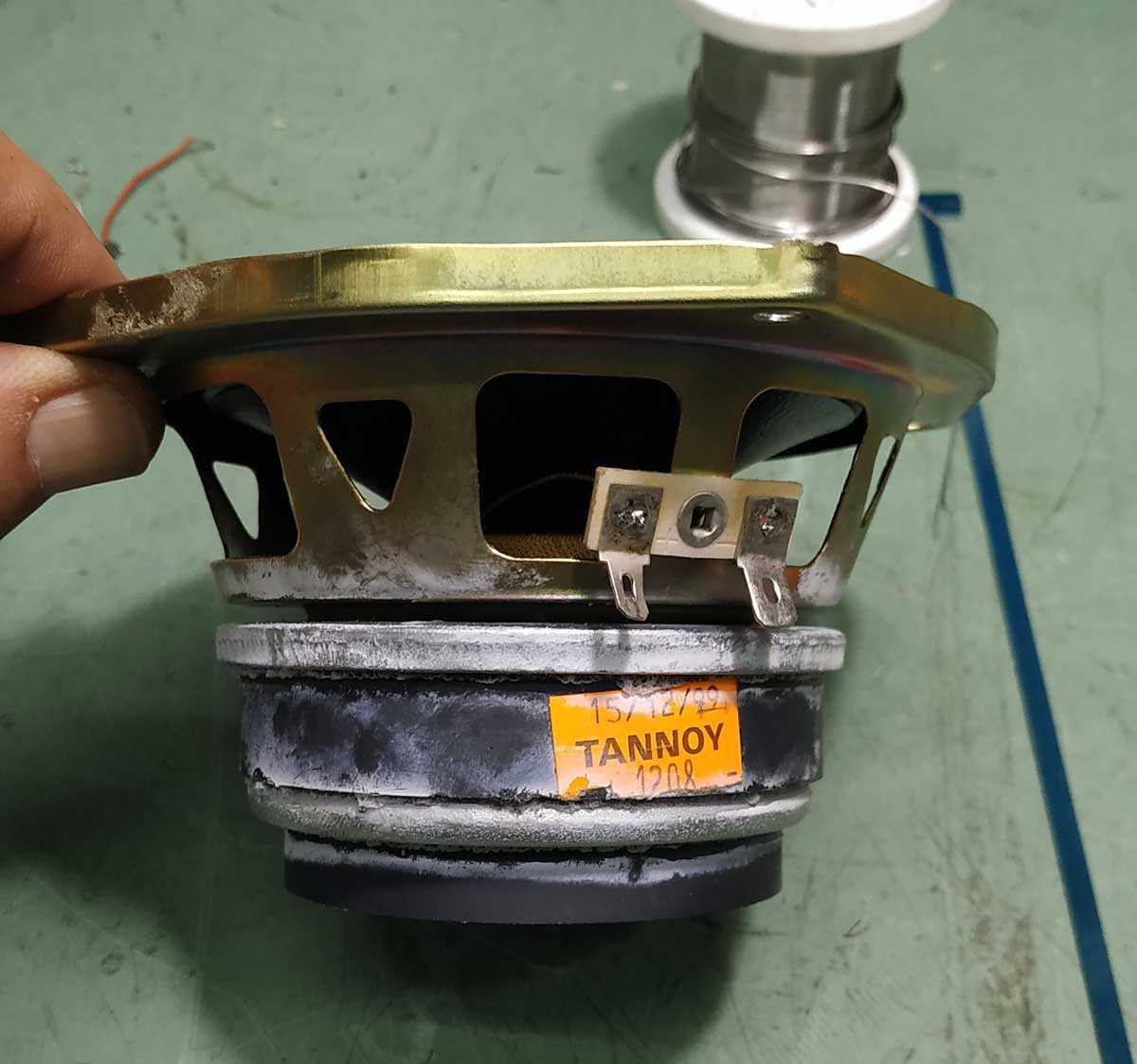

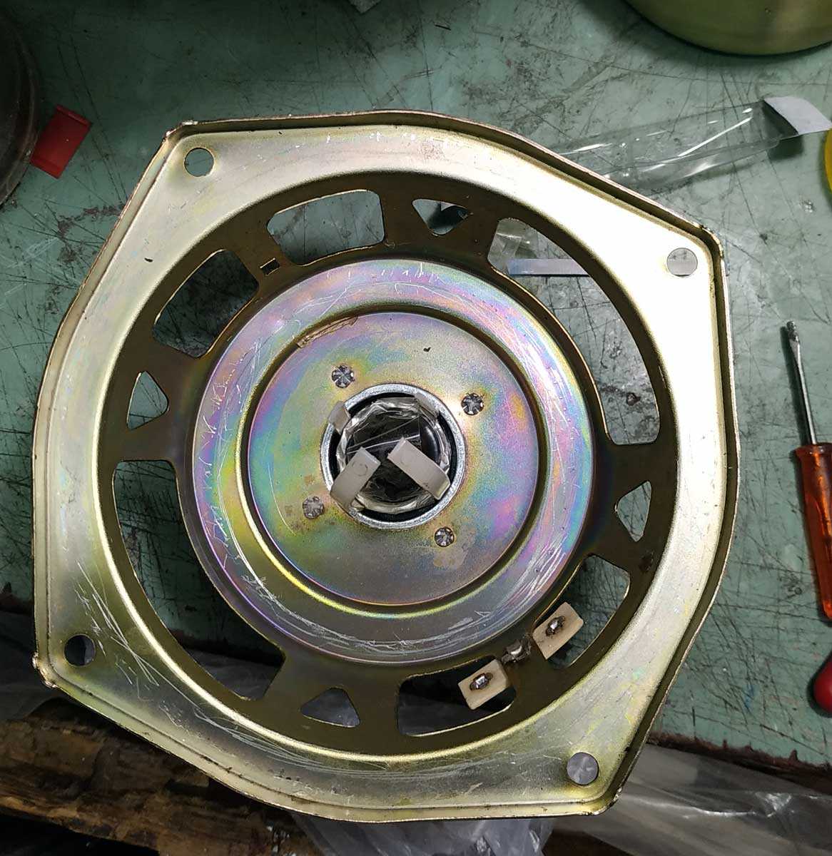

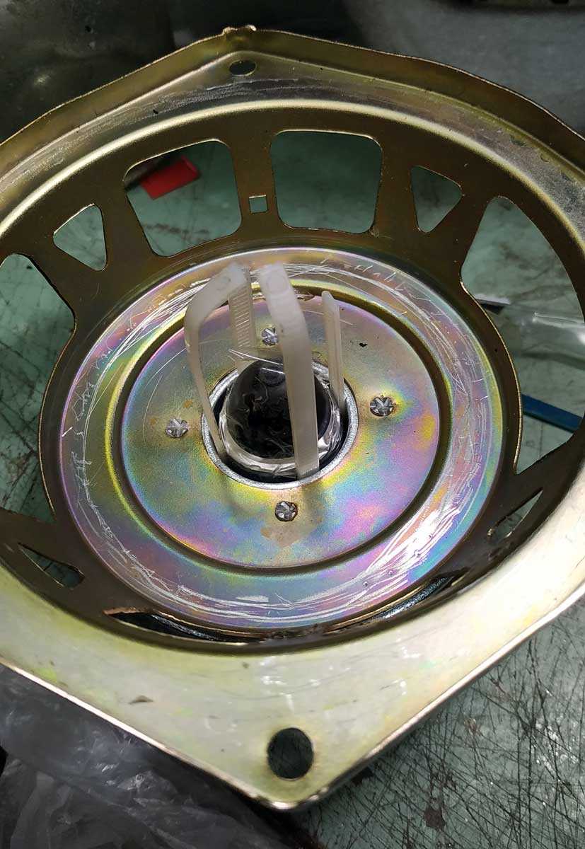

Zen Mod Napisano Oktobar 21, 2021 Autor #3621 Napisano Oktobar 21, 2021 Tannoy 1208 Pao, pa ustinuo VC - razlepio se spoj top plate i magnet Kolezi MM je srecni korisnik malecke skalamerije pri popravci koristeni Toluol, panduit trake, rentgen folija, selotejp, Loctite super lepak, lepak za drvo, razni skalpeli i strugači, plastic cards, sreća ebo ih outsource proizvodnje - dvokomponentni je koristen za lepljenje oba vesanja na korpu zerowaf, shonne, Nesic and 3 ostalih je reagovao/la na ovo 2 4
