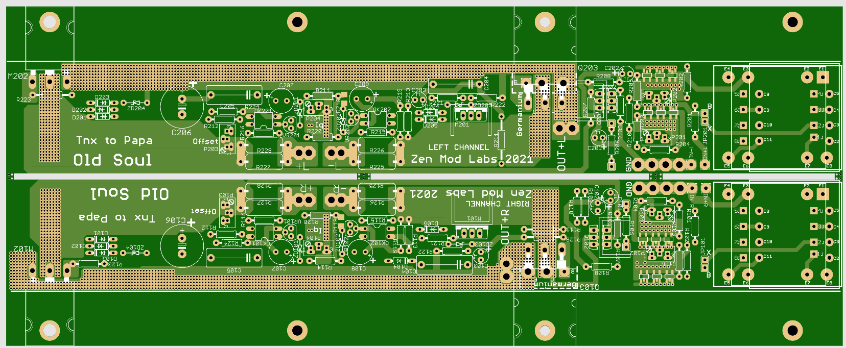

Zen Mod Napisano Februar 26, 2021 Autor #3238 Napisano Februar 26, 2021 5 hours ago, Zen Mod said: Old Soul, 8R load Germanijum 2N1099 u izlazu dole, IRFP240 gore hybrid rails 22V5, Iq svega 1A, u A klasi do pune snage 25W na 8R kad budu detaljnija merenja znace se i koliko A klase ima na 4 ........ to mu bese od onomad: skoro isto, al ni nalik slicno, uz stanovite bitne promene razmisljavam, finalna verzija ce bude ogranicena na rails od nekih 18 volata i Iq reda 650mA kulturan letnji amp, 15W A klase (ajd dobro - 10 sigurnih, ostalo B ) , kud ces vise
Zen Mod Napisano Februar 26, 2021 Autor #3239 Napisano Februar 26, 2021 kad se malo bolje razmisli - normal rails (oko 22-23V) i Iq od 1A su taman pravi letnji amp nema potrebe da se jos smanjuje, nije to britanski amp od 300W u A klasi

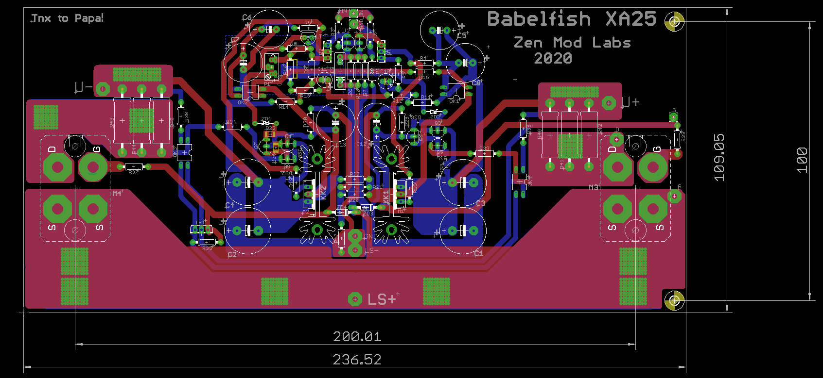

jorgoss Napisano Februar 28, 2021 #3248 Napisano Februar 28, 2021 1 hour ago, Zen Mod said: rekapitulacija 4 Stampa uradjena ko apoteka, svaka cast...e da je jedan kredit sa grejs periodom pa da se uradi dvadesetak ovakvih slatkisa.....pa da ne moz da stignes da olemaš kolika je potraznja... A nama da dajes za sitne novce

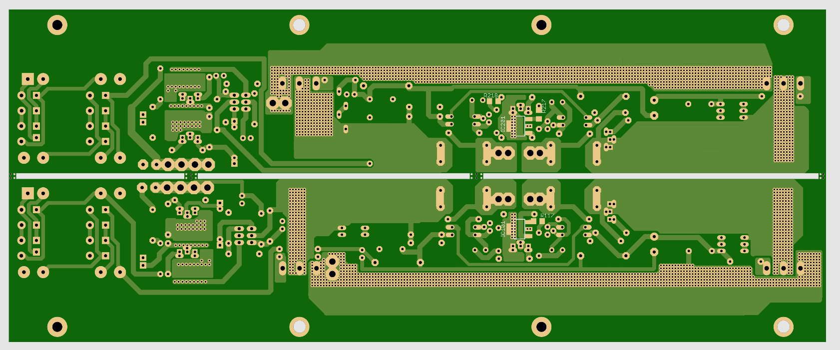

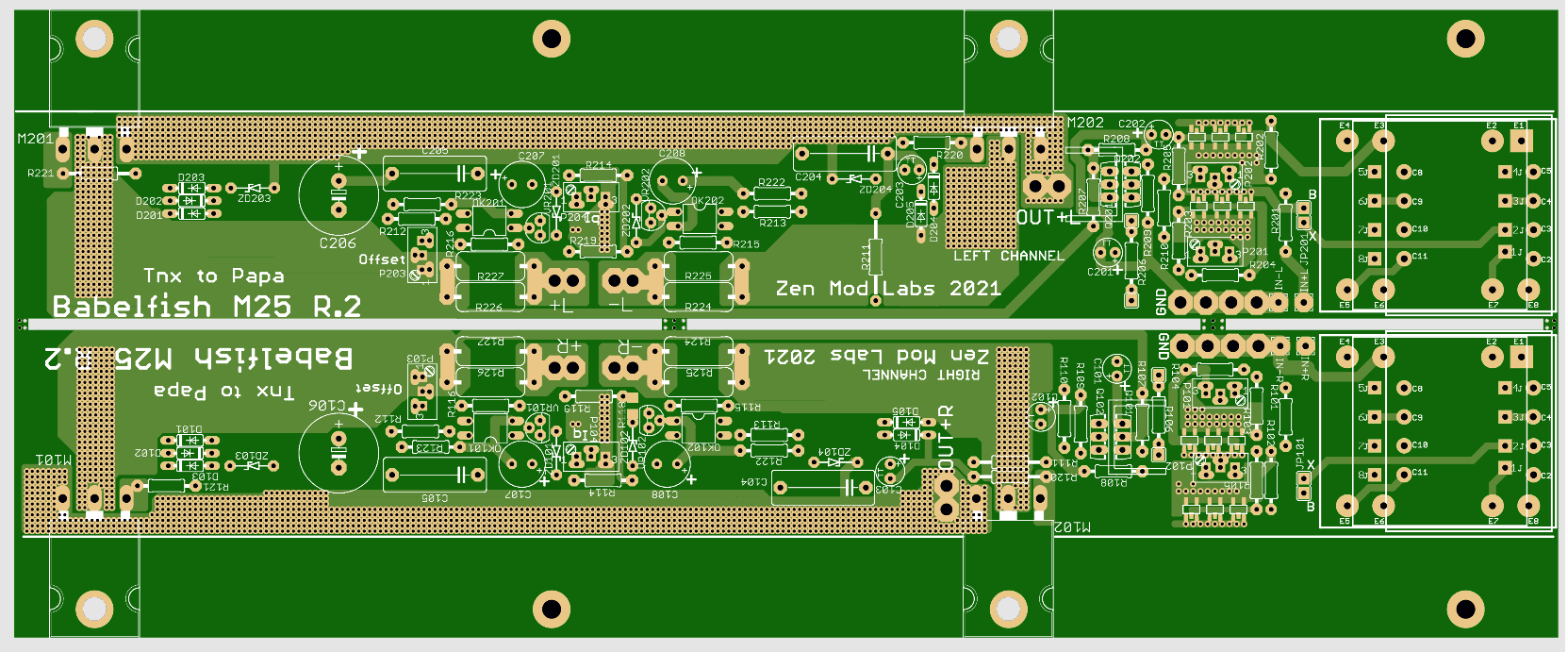

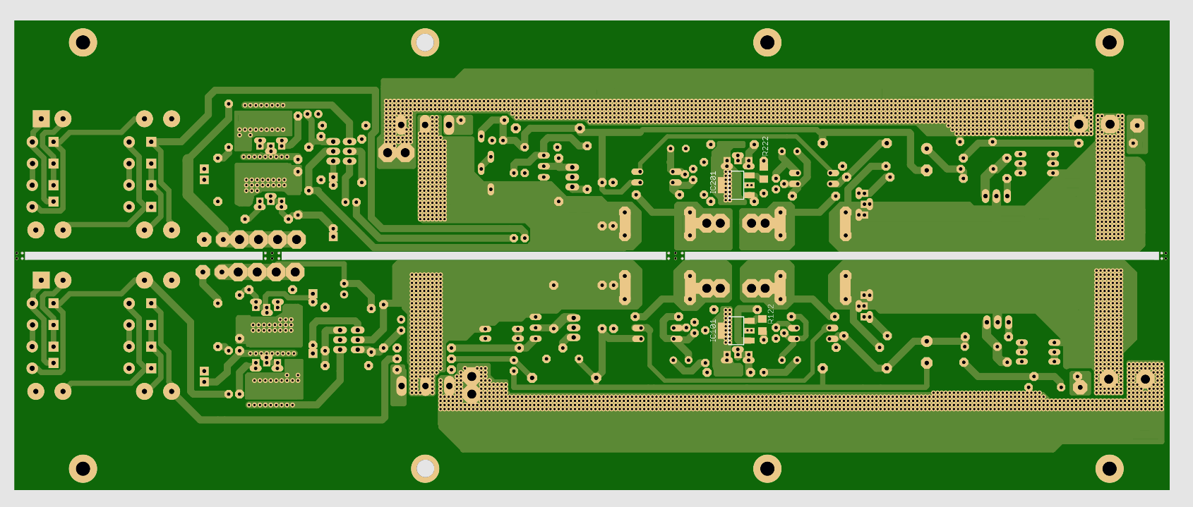

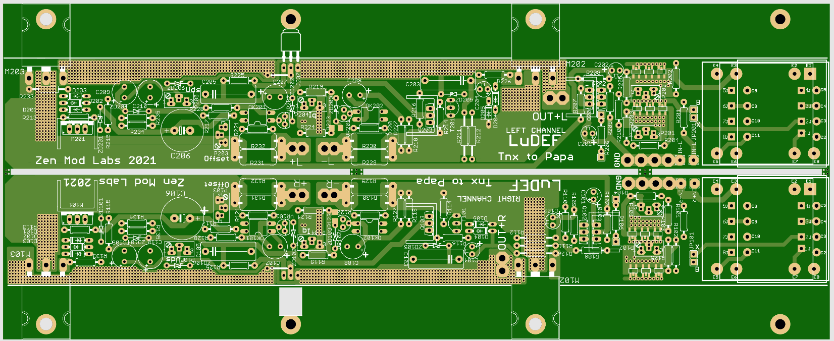

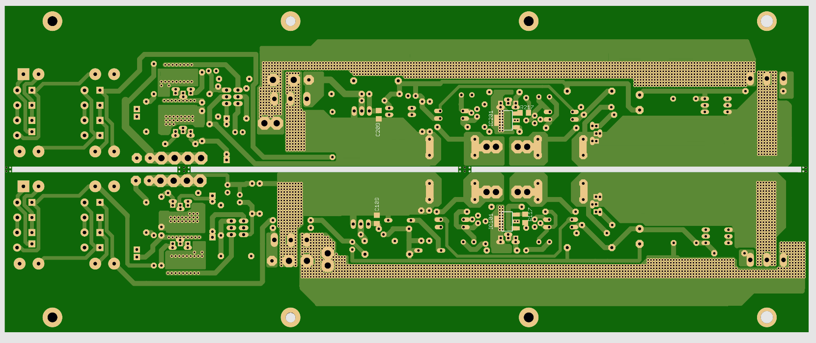

Zen Mod Napisano Mart 1, 2021 Autor #3249 Napisano Mart 1, 2021 On 2/28/2021 at 7:56 PM, Zen Mod said: rekapitulacija 4 ........ malo unifikacije, jedan pcb, dve fele
Zen Mod Napisano Mart 1, 2021 Autor #3252 Napisano Mart 1, 2021 pa jesam, svira ti i ko preamp Mikorist je reagovao/la na ovo 1

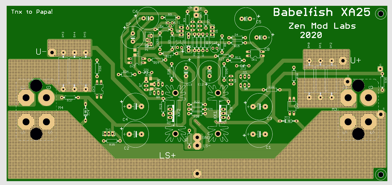

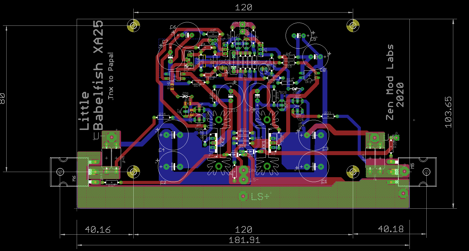

vladd Napisano Mart 1, 2021 #3253 Napisano Mart 1, 2021 Gejtsors zenerke morale da odu u guzvu ili su mogle da budu uz fet? Mislim na xa25 stampu.
Zen Mod Napisano Mart 1, 2021 Autor #3254 Napisano Mart 1, 2021 soko okolovo! detalj koji je zaostatak prvotne stampe, gde su pucks bili outboard e, ce se preselu
