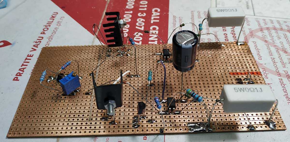

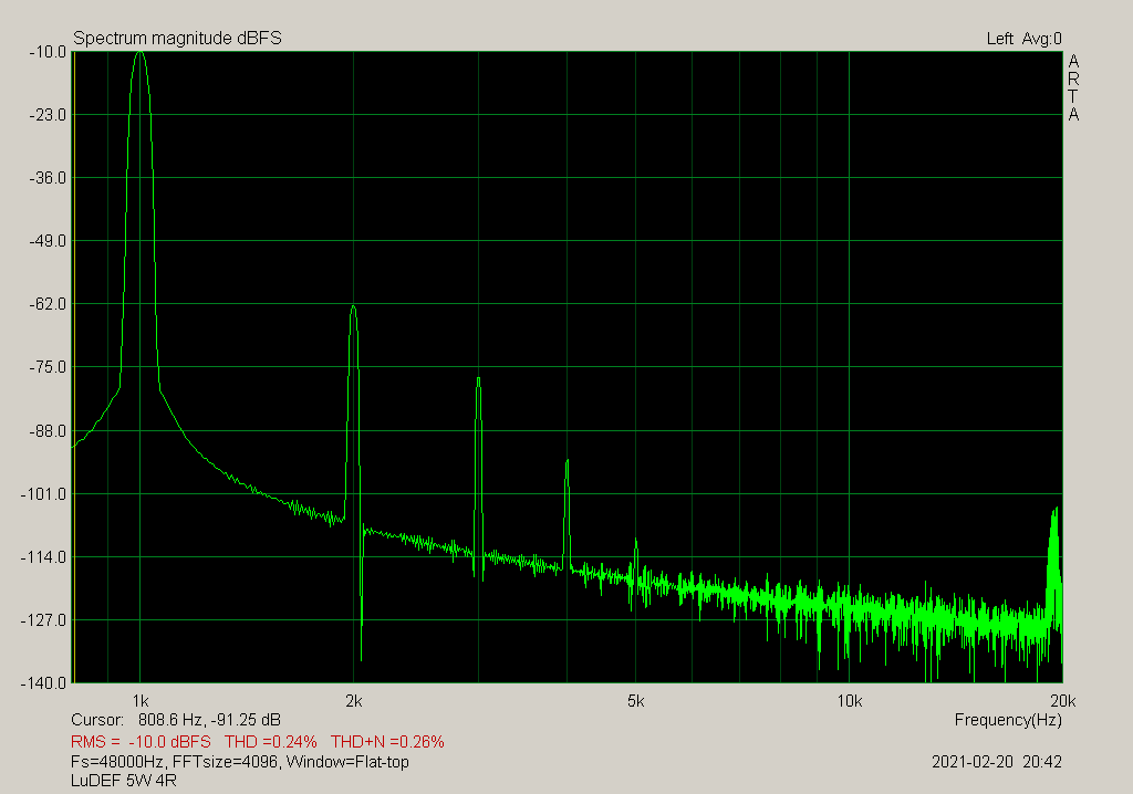

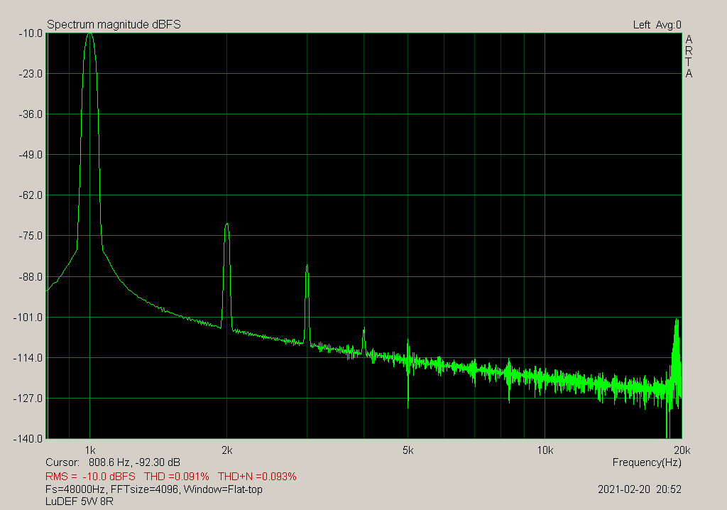

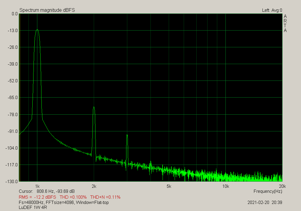

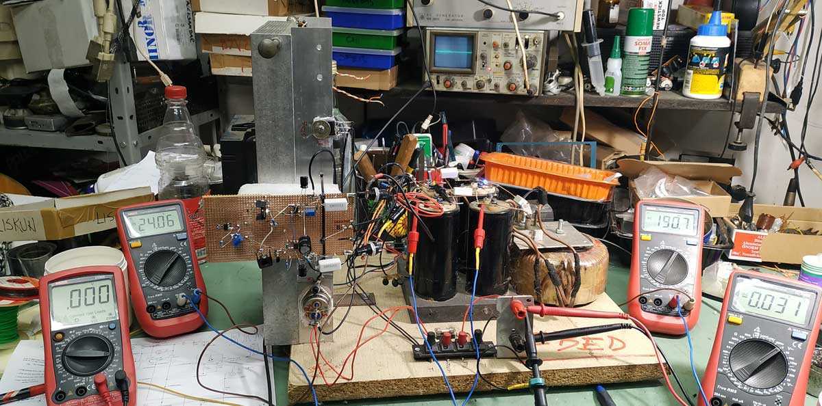

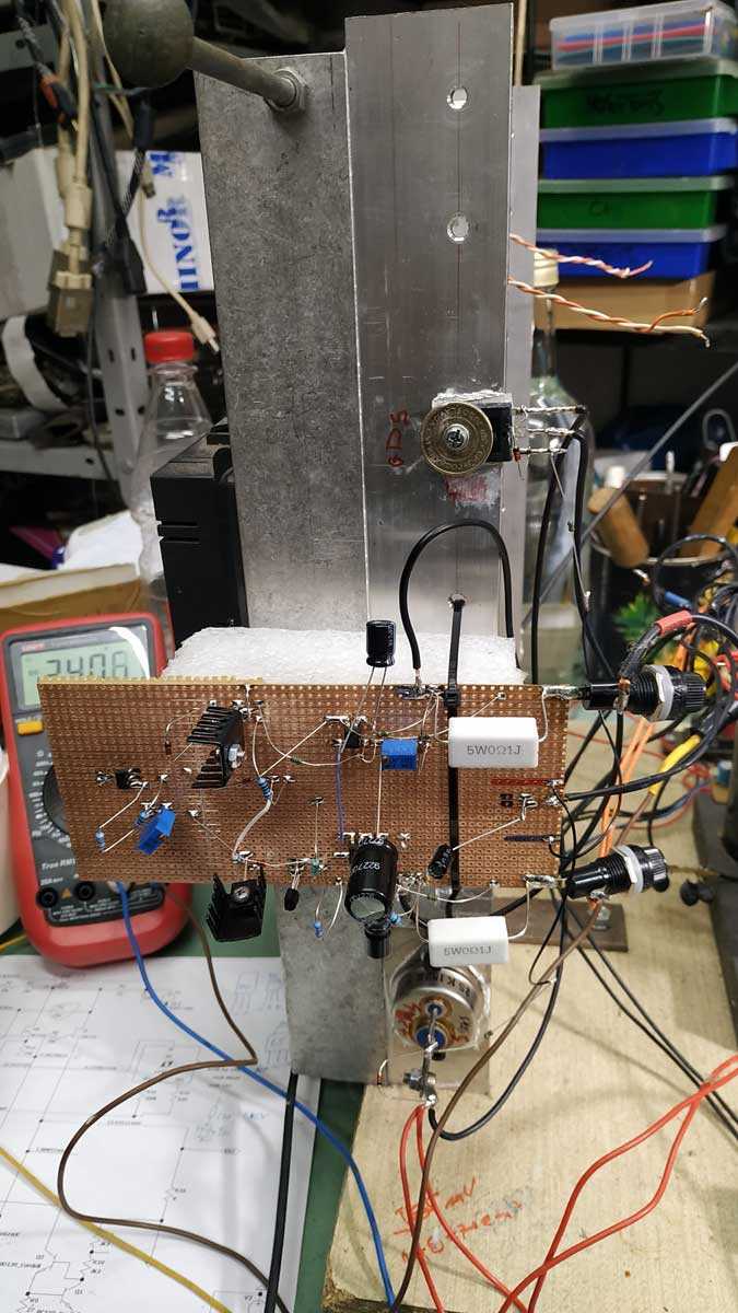

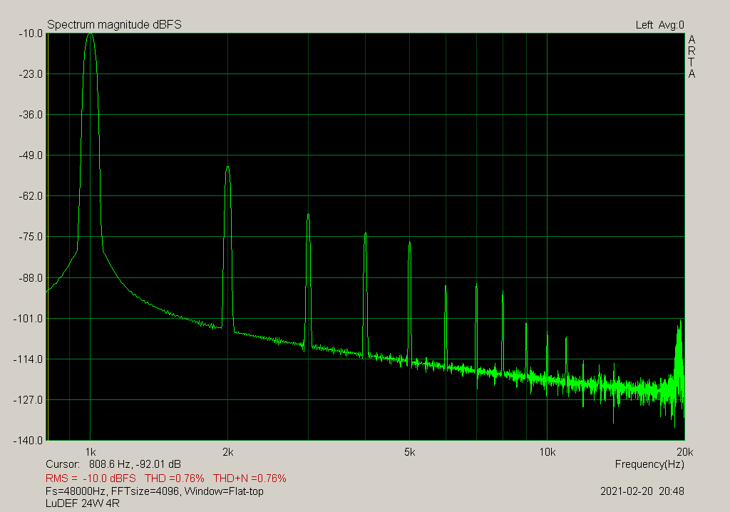

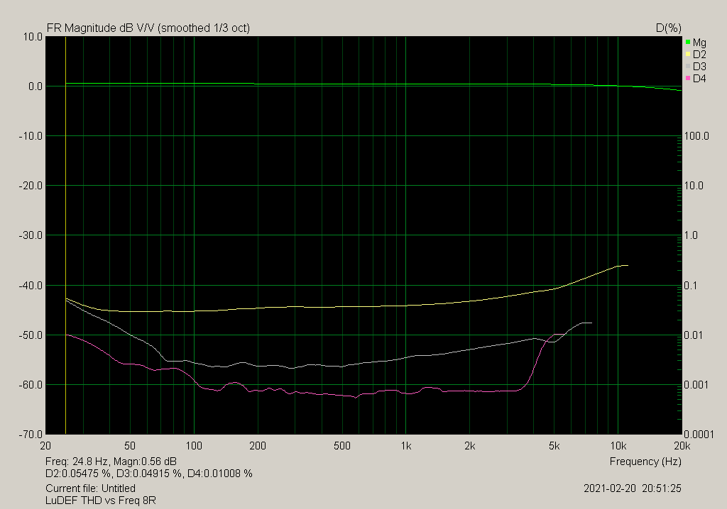

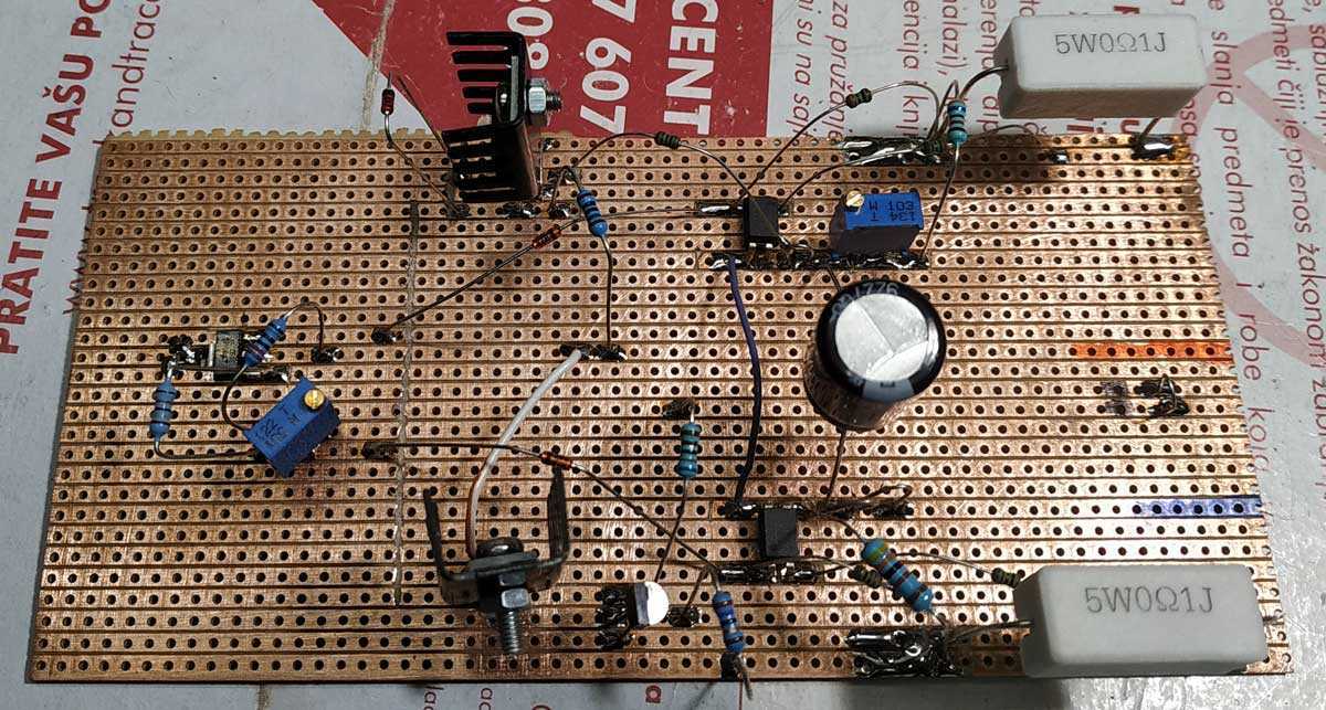

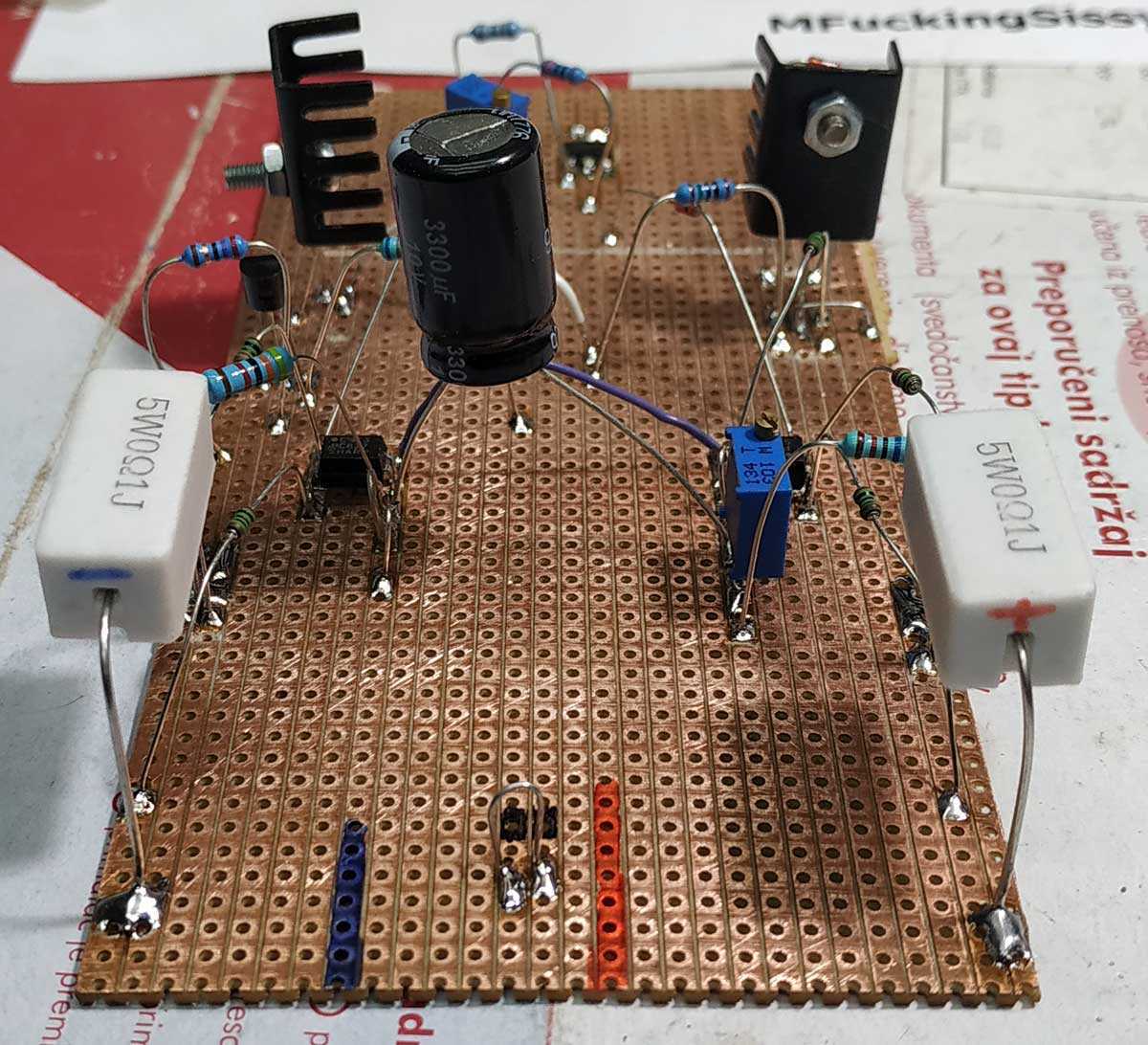

Vix Napisano Februar 20, 2021 #3167 Napisano Februar 20, 2021 Ovo izgleda ko da sam ja pravio, ali u finalnoj verziji. E sad sve to lepo u neku kutiju
Zen Mod Napisano Februar 20, 2021 Autor #3168 Napisano Februar 20, 2021 T-Bed je zakon! moram napravim jos jedan , bar ......
