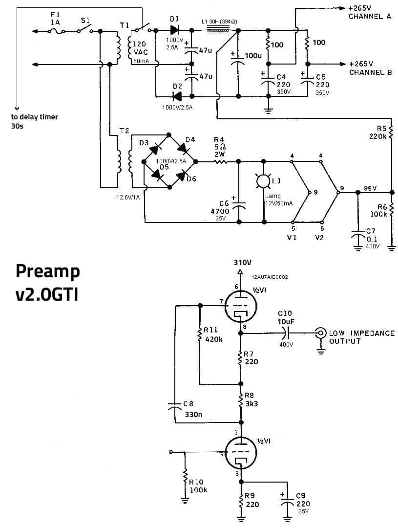

neskor Napisano Januar 20, 2018 #67 Napisano Januar 20, 2018 1 hour ago, vladd said: Jel' to neka greska onije otpornik od 20W u grani grejaca? ovo je njegov univerzalni preamp u koji ubada, sa manjim izmenama, i ostale DHT cevi tako da mu je ovaj otpornika ostao od 4P1L preampa vise o ovome: http://www.lyrima.co.uk/dhtreg/dhtRegIntro.html

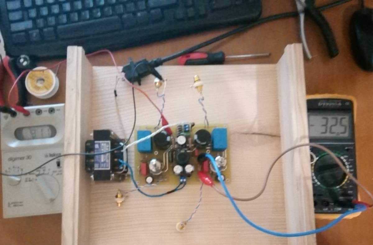

Aleks Napisano Januar 21, 2018 Autor #68 Napisano Januar 21, 2018 v2.0GTI Danas je bio jedan jako produktivan dan, ili kako od babe devojka na niš(lijs)ki - Alexov način Iskren da budem, bilo mi je krivo kada su neki ljudi ovde napisali da ovaj preamp nema Bog zna kakav zvuk, i sada bih se opet izvinio, jbg, ipak su jako bili u pravu Zvuk je ipak jako loš, možda je u vreme kada je konstruisan, a usled manjka sličnih konstrukcija dostupnih široj diy masi, bio jako popularan pa je to predstavljalo određeni sinonim za dobar zvuk... otkud znam. Uglavnom, to loš izgleda odprilike ovako: Basa ima, ali je poput prdeža nakon pola šerpe kiselog kupusa (jedino što ne smrdi). Preterano zaobljen, da ne kažem mrtav, ali ga bar - ima. Ono čega nema su visoki tonovi, odnosno ima ih, ali kao da su tamo negde daleko od vas, jedno 20m iza basadžije sedi lik sa činelama i nešto kao stidljivo ih udara... mutavo. Jedino što je dobro su srednji tonovi, ali i tu sam primetio nedostatak nekih detalja iz poznatih numera, a nekih neobičnih artefakata previše... Uglavnom, zvuk nedorastao onome što je uvo već čulo pre. Da budem iskren, sistem mi je bolje zvučao samo sa PGA2311 čipom na izlazu ka ampu nego sa cevnim preampom iza, a to naravno nije bio cilj. Elem, kako nisam odustajač, nikad u životu bio, zadnje što bi se desilo je da ovaj preamp bude jednostavno razlemljen i prodat na otpad u delove (mada ima tu 10ak grama bakra, izvukao bih neku paru ajd sad) Prema merenju, a što je potvrdila i simulacija, preamp u originalu ima mirnu struju od oko 2.5mA, a triode su na oko 100V, +/-10. Radna tačka obe triode izgleda jadno, a cev je praktično potpuno neiskorišćena (grafikon prikazuje odprilike vrednosti, nisam sve u V/mA tačno namestio): Napajanje je ovako nekako (ne mogu lepo u PSUD jer se odvaja grana prema drugom kanalu, ali to je odprilike to, izmereno 255V) Jedino dobro u ovom napajanju je kao što neko reče, postepeno podizanje napona, i ja bih dodao - ekstremno mali ripple. Downside pored toga, vrednost unutrašnjeg otpora od 18k, itd, itd.... Uglavnom, kako ovo sve tanko izgleda, tako tanko i svira. A onda sam rešio da mu u 2-litarski benzinski motor sa turbo punjačem ugradim direktno ubrizgavanje Prvo što sam video u datasheetu za 12AU7 je da je njoj komforno do 11.5mA na 100V u A klasi, ili oko 10.5 na velikih 250 (uz apsolutni max 20mA). Pošto nemam taj napon dostupan, proračunao sam prvo šta najviše može da se dobije, za struju cca 10mA. Stigao do ovoga: A onda malo simulacije da dođemo do određenih rezultata: Lepo deluje. I radna tačka mu dođe odprilike ovako: Znatno više nego prethodno, imamo sada 1.35W disipacije naspram bednih 0.27W (max ove cevi je 2.75W). Bilo je delova pri ruci pa polemljeno na brzinu, i odmah pušten test: Levi meri total napon (ne vidi se lepo na slici, piše 311V) a desni pad napona na R8 koji je sada 3k3, što će reći da smo tu negde oko 10mA (9.84). Not bad man! Jedva sam sačekao da pustim sokoćalo da svira, iako je bilo 2h noću. I opaah....... odmah na prvu - da, to je to! Gospođa Krall isplivala je iz onog bureta u kome je bila celog dana, a norveški filharmonijski orkestar odjednom nije bio tamo 20m iza negde daleko nego tu ispred mene Zvučna slika se drastično promenila, otvorila, bas se zategao i definisao a visoki opet postali normalni - dinamiko, dobro došla! Naravno, nije sada ovo kolo vrh vrhova, ali ovo je sada jedna veoma pristojno zvučeća konstrukcija, koja jako jako lepo svira. Ima mnogo mesta za improvements, veći napon napajanja uz zadržavanje struje, ali ovo je neka izmena kako doći do veoma dobro zvučećeg preampa uz minimalne izmene fizičke konstrukcije. Dakle, ovo je sada jedan pristojan preamp. Pre prvog što sam čuo, kada sam uključio GTI je nulto što se čulo, a to je ono dok još nije puštena muzika - brum. Naravno da je sada dominatan, ripple je u prethodnoj iteraciji napajanja bio reda mikrovolti, a sada je jednu (na papiru), a možda i više desetina milivolti u praksi (nemam čime da izmerim). Kao rešenje nameće se kakav regulator, ili brzinsko rešenje - kalem (ovaj je 9e kod fininamotaji): (opet ode u mikrone ripple) Mislim da nakon ovoga ne bih više ulagao u ovaj preamp, više zaslužuje i bolju cev, viši napon, možda i drugačiji sklop sa CCSom, gyratorom, itd itd... Ali to onda više nije Bruce Rozenblit's μ-follower, već nešto sasvim drugo... neki drugi uređaj. Za pred kraj: Pošto je sada rast napona, usred drastičnog smanjenja otpornika u filtraciji napajanja, 2 sekunde u odnosu na prethodnih 15, mora se dodati kašnjenje visokog napona bilo kakvim tajmerom. Naručio sam jedno ovo https://www.kupujemprodajem.com/DC-12V-NE555-tajmer-0-10sec-zvezda-trougao-najcesce-primena-51027331-oglas.htm jer se stvarno ne isplati da se pali lemilica za te pare i pravi... samo da se promeni kond da može da bude bar 30 sec. I za sam kraj, šema 2.0GTI: Izvinjavam se što sam smorio sa ovom temom i ovim postom, ako sam ikog smorio, al možda se nađe neko ko će nešto iz ovoga da nauči... šta ti ja znam.... skrstic and NIXIE je reagovao/la na ovo 2
Zen Mod Napisano Januar 21, 2018 #69 Napisano Januar 21, 2018 ti je sad imalo jasnije po pitanju strategije - kako se dolazi do razradjene realizacije projekta ? a onda jos posebno pitanje , kako se dolazi do dobrog uredjaja/zvuka ......... mora se voditi racuna o svakom detalju ...... nista strasno , ali to bude tako tek posle podobre kilometraze
Aleks Napisano Januar 21, 2018 Autor #70 Napisano Januar 21, 2018 Idi bre spavaj Jasno mi je to...... sve. Ono što mi nije jasno je kako to da se jedna ovako... najblaže rečeno šturo zvučeća konstrukcija, prožela kroz jedan časopis, pa onda i knjigu Nikole Vukušića... pa ga i napravilo, a i nahvalilo, brdo diyera worldwide. Verovao sam u to da radim pravu stvar praveći ovaj preamp u njegovom potpuno originalnom obliku, ali avaj....
Zen Mod Napisano Januar 21, 2018 #71 Napisano Januar 21, 2018 eto ti mehanizma "pisalo na tarabi" u punoj snazi mada je meni simpaticnije da se setim i pomenem kako je Tom Sawyer farbao ogradu , kao asocijacija na tarabu i kako je lako napisati na njoj elem , ne beri brigu ....... retki su oni koji pogledom na semu mogu pretpostaviti kako to zvuci na kraju ..... ono - mozes neke stvari da pre-kontas , ali samo na osnovu enormne kilometraze najbitnije u svemu je da usvojis naviku da uvek sve prvo probas u ikebana-style , pa ako ti se svidja pravi kako Bog zapoveda a i onda bez zurbe , vodeci racuna o svakom detalju ihaj , kol'ko sam se ja plocica napobacao .... da bi dosao dotle da iole znam koliko ne znam ...... sir Oliver and Aleks je reagovao/la na ovo 1 1
vladd Napisano Januar 21, 2018 #72 Napisano Januar 21, 2018 4 hours ago, Alex said: najblaže rečeno šturo zvučeća konstrukcija, prožela kroz jedan časopis, pa onda i knjigu Nikole Vukušića... pa ga i napravilo, a i nahvalilo, brdo diyera worldwide. I sve to moze Alex-u iz Nis da SKINE KAPU Sada je valjda jasnije kolika je kolicina taraba..
NIXIE Napisano Januar 21, 2018 #73 Napisano Januar 21, 2018 Sada kad rešiš napajanje još promeni taj izlazni kond i ima da ti svira samo tako. Kao što sam već rekao, Jantzen Silver Z 3,3uF, ima da se iznenadiš koliko je bolje.

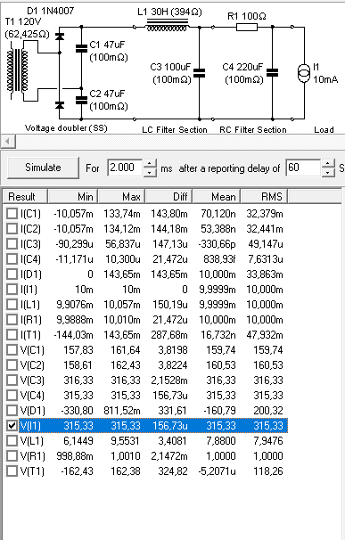

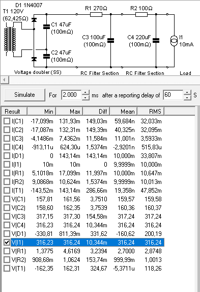

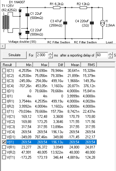

Gosha Napisano Januar 21, 2018 #76 Napisano Januar 21, 2018 6 hours ago, ZZZ said: Cao Aleks. To napajanje ima jednu dobru osobinu da udvostrucava frekvenciju. Pošto je to udvostručivač napona. Zbog toga je tu osnovna fo komponenta u DC 200Hz a ne 100Hz kao kod klasicnog punotalasnog ispravljaćča. Na osnovu toga i brum se pomera na gore van niskog opsega, pa iako ga mozda ima, ne deluje toliko prisutan? Drugo, kada si vec to sve tako lepo priredio, videcu da ti nadjem potpuno isti sklop ALI sa nesto drugcijim cevima isto su nobal podnozija, Sa ECC82 kao pogonskom i ECC88 u anodi. To je To je sklop iz wireless worlda a autor je Morgan Jones. Tako da ti je potrebno pola sata da promenis staj potrebno od vrednosti elemenata i da to isprobas konktratno Obrati paznju za ECC82 pot max vrednosti je 47Koma a moze i manje sledeca 22Koma. Da ne bi bilo odsecanja i pomeranja faze u visokima. Posle njega sa klizaca da ne bi kojom igrom slucaja ostala cev bez biasinga ako se klizac otkaci, r od 1mega... Ovde nesto ne stima? Ili sam ja zablokirao?
Zen Mod Napisano Januar 21, 2018 #77 Napisano Januar 21, 2018 Quote Half-Wave Voltage Doubler Availability of common point between input and output lines for earthing – Yes, available Ripple Content – High Ripple Frequency – Supply Frequency Voltage Regulation – Poor Maximum Voltage Across Each Capacitor – 2 Vs max PIV Rating Of Each Diode – 2 Vs max Full-Wave Voltage Doubler Availability of common point between input and output lines for earthing – No, not available Ripple Content – Low Ripple Frequency – Twice Supply Frequency Voltage Regulation – Better than that of half-wave voltage doubler Maximum Voltage Across Each Capacitor – Vs max PIV Rating Of Each Diode – 2 Vs max It is seen that half-wave or full-wave voltage doubler circuits provide twice the peak voltage of the transformer secondary while requiring no centre-tapped transformer and only 2 Vs max PIV rating for diodes. The advantage of a full-wave voltage doubler over an half-wave voltage doubler is that the output ripple frequency is twice the supply frequency and it is easier to filter high frequency ripples. The drawback of a full-wave voltage doubler is that common ground between input and output is not available. odavde : https://www.electronics-tutorials.ws/blog/voltage-multiplier-circuit.html
Aleks Napisano Januar 21, 2018 Autor #78 Napisano Januar 21, 2018 Jeste, half wave ima supply frequency, a full wave 2xsupply. http://www.daenotes.com/electronics/devices-circuits/voltage-multiplier Znači half wave 50Hz a full wave, kao u primeru ovog preampa - 100Hz. Nema nigde 200...
ZZZ Napisano Januar 21, 2018 #79 Napisano Januar 21, 2018 mislim da je ovde u primeru fullwhave multiplier... Izgleda da sam ja nesto prezupcio zablokirao sorry
