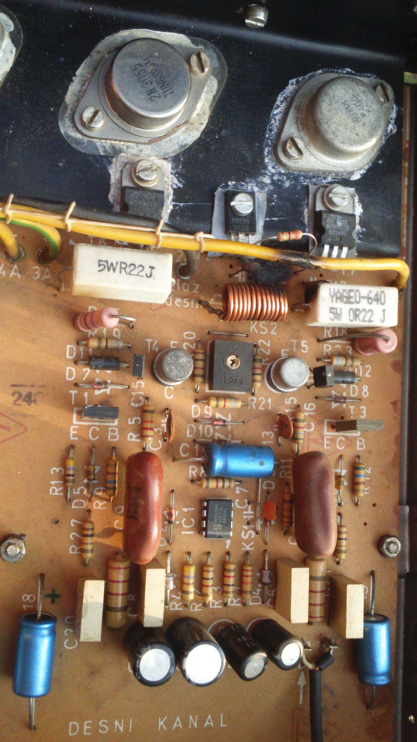

Aleks_00 Napisano Decembar 22, 2019 #430 Napisano Decembar 22, 2019 Pozdrav Seniori, nadam se da vas ovaj naziv "Seniori" ne vredja jer je iz najbolje namere. Ja da se predstavim kao novi clan i kao Junior (19.Godina), zovem se Aleksandar, i mogu reci da sam za svoje godine iskusan, ali ne i dovoljno. Zelim da se zahvalim ZenModu, na brzom reagovanju i na aktiviranju naloga. Da predjem na temu, ovaj "Laki Remont" sam prevaziso a videcete i zasto. Citao sam temu jos pre mesec-dva, i nije bila aktivna, a na moje iznenadjenje pre 4 dana ulazim, i imam sta da vidim, tema se aktivirala pa imam zelju da vam se pozalim i pohvalim svojim radom. Pojacalo je kucni mezimac jos iz 2000-ih i pocetno stanje mu je izvrsno, bez nagorevanja, usipanja, prasine i ostalih nepogoda koje mogu da snadju uredjaj star 20 godina. Crkavalo je u zadnjih godinu dana 2 puta pa sam resio da ga osvezim. Sve elemente sam skinuo sa ploce izuzev staklenih dioda, i poceo da citam temu. Zamenio sam diode 1n4003 sa UF4007, sve otpornike sa Metal-Film tolerancije 1%, blokove sa Wima na 100v, BD-jce (139,140) sa NXP, BD-jce (286,287) sa EI i BD-jce (244c,243c) sa CDIL. Sve elektrolite stavio na 105c 100v, na BD-jce hladnjaci sa gumenim liskunima, na to-39 hladnjaci, cak sam zamenio i trimere, i osvezio VU-Metar sa novim kondenzatorima i ozicenjem. L-profil hladnjak skinuo sa rebrastog i elektronska industrija je bas stedela na pasti, tako da se hladnjaci skoro nisu ni dodirivali, vec je bio vazduh koji je glumio izolator. Delove pazario u MG Elektronik i Pro Elektronik (Samo izlazni tranzistori), za izlazne sam uzeo ST BDX18 i ST 2N3055 jer me drmala nostalgija pa rekoh da zadrzim u fabrickom stanju uredjaj. I TU JE MOJA MAESTRALNA GRESKA, upalim uredjaj na jednom kanalu namestim mirnu struju, na drugom dodjoh na 55mA, i samo su relej caknuli i trafo poceo da cvrci. Zahvaljujuci brzoj reakciji ugasim pojacalo i imam sta da vidim, IZLAZI RIKNULI. Resim ja da ih stavim u stegu i otvorim i na slikama ce da vidite sta me sacekalo. Pored preporuka da stavim MJ-otove, ja sam napravio gresku i verovao da ima originala, jer znam vlasnika Malisu za kog sam predpostavio da bi reko da nisu original, ali sada sam u potrazi za MJ-otove. Planiram da stavim zobele i blokove na grec da ga malo usporim, da lepse pegla. takodje trebam da napravim bateriju od blokova za ulazni signal, i da kupim original tranzistore. Svaki savet je dobrodoso! Galerija - Galerija slika

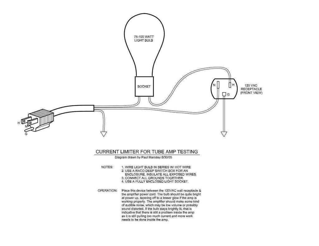

Zen Mod Napisano Decembar 22, 2019 #431 Napisano Decembar 22, 2019 pa nista , sve si rekao novi izlazi i polako ako imas variac , pomaze ako nemas , onda light-bulb-tester zna da spasi kad krene naopako

NIXIE Napisano Decembar 23, 2019 #437 Napisano Decembar 23, 2019 21 minutes ago, vladd said: Meni lici da se formira pacija skola gde se aktivne komponente biraju po snazi a pasivne po linearnosti ili jos lepse zvucnosti, Ako su izlazni crklji pri podesavanju mizerne mirne struje, nesto ne valja sa stampom i komponentama, predrajverima na njoj, pogotovo sto pojacalo ima strujnu zastitu pri radu. Mene cudi nedistatak volje da se zapita zasto se uopste rave tranzistori ra\licitih napona i struja? Ako su tranzistori fake, nema pravila i očekivanog ponašanja, samo iznenađenja. PS Pre jedno tri godine crče mi na LEACH- u jedan kanal, bilo je očepljeno malo jače kad je došlo do kratkog nestanka i povratka struje sa sve plavičastim bljeskom sijalica. Tada mi je crkla i elektronika na veš mašini ( to je 100eur+ dolazak majstora 2500din). Uzmem ja da opravim pojačalo i ubacim (iz neznanja da to postoji i kod nas već dugo u prodavnicama) one fake trenzistore MJ15003/04 koje sam slikao, a kupio sam ih godinama ranije u jednoj našoj prodavnici da imam u rezervi za svaki slučaj. Sve lepo zamenim, namestim mirnu struju, ostavim tako par sati, sve u redu. Posle par dana samo crče opet isti kanal dok sam slušao muziku, nije ni bilo nešto mnogo pojačano. Nakon toga uzmem lepo nove izlazne tranzistore originalne u RS Components, kao i rezervni set za jedan kanal. Košta skoro duplo više nego u našim prodavnicama, ali je u stvari jeftinije.

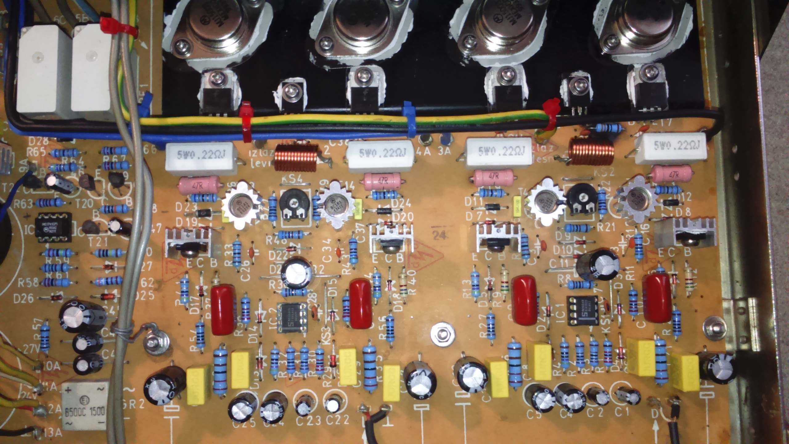

Csabi76 Napisano Decembar 23, 2019 #438 Napisano Decembar 23, 2019 Evo ih moj sps200 pre renoviranja dejanco32 je reagovao/la na ovo 1
Csabi76 Napisano Decembar 23, 2019 #439 Napisano Decembar 23, 2019 NIXIE and dejanco32 je reagovao/la na ovo 2
NIXIE Napisano Decembar 23, 2019 #440 Napisano Decembar 23, 2019 Jesu li na ulazu elektroliti C1 i C2, i pretpostavljam C23, C22 na drugom kanalu?
