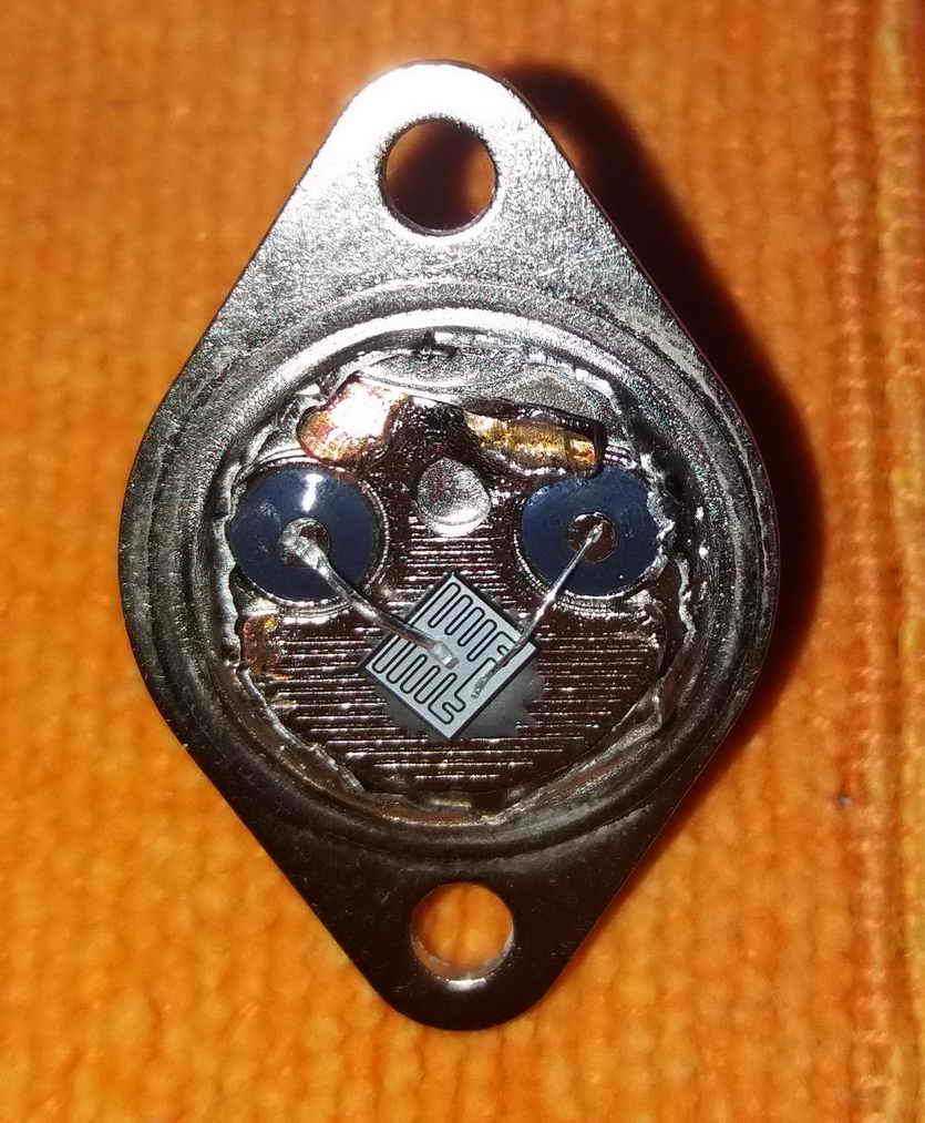

3 hours ago, NIXIE said:
A imam i ja tih fake tranzistora, evo ovi MJ15004 otvoreni lakim stiskom papagajki, odmah je otpao poklopac. Moglo je da piše i 2N3055. A imam negde sliku kao izgleda original iznutra, to već nije tako lako otvoriti.
Pa to ti je low cost produkcija doticnog tranzistora, specificno kuciste, iz 91-e godine...ne znam sta si to ocekivao...osim sto si unistio dobre tranzistore misleci da su fejk :D
Manji pelet, veci pelet, to je olaka kojestarija za price o kvalitetu, ovo ili ono bondovanje, tranzistori se smanjuju, peleti se smanjuju...da nece neko da kaze da je pentium 4 bolji i originalniji od i3 npr...veci masniji manje "velikih" tranzistora na istom peletu.. taj i3 prepun nekih mrva... :)
Izgleda da je opet u pitanju navala lakomislenih kriterijuma i pokusaj formiranja brzih kriterijuma za definiciju i odabir i spas od nekakve nekorektne kineske produkcije...
Velicina peleta, bondovanje, low cost ili lako otvorljivo kuciste prosto nisu kriterijumi...ozbiljnija selekcija jedino sa nekim komponent testerom, ili odredjeni test jig, sklop koji simulira potrebne radne uslove... i naravno, uz potrebno znanje...
Tranziztora ima vise generacija i jos vise tehika i tehnologija izrade...velicinu peleta definise cistoca tehnologije kojom se prave komponente, kvalitet, precizna geometrija i cistoca peleta silicijuma...
To ti je fake najgore vrste, zaliveni silikonom. Pocrkali su sami nisam im pomagao. Inače je to poznati fake ima ih na internetu kao primer.
Apsolutno pogresno, silikonom se zalivaju i snazni prekidacki tranzistori, zarad odrzanja cistoce u procesu proizvodnje i sprecavanja eventualnih reakcija sa necistim ili reaktivnim ambijentom
Tako da, da bi se nesto ocenilo, neophodno je imati nesto informacija, "za broj vise"od onoga sto se ocenjuje, a ne landarati slovima i proglasavati neke situacije zato sto se sire prazne i poluprazne price a neki koji nesto znaju prave mrtvi a mozda i seire nad lakomislenim pricama...
Fake su, naći ću sutra gde je to opisano. Osim toga crkli su u Leach pojačalu ničim izazvani dok je bilo pojačano umereno. A naći ću i sliku kako izgleda original iznutra i koje su dimenzije čipa, I nema nikakvog silikona.
I to je nebitno, bitno je da velicina peleta i recimo silikon preko peleta nisu kriterijumi (ne)originalnosti ili kvaliteta. Niti je vizuelna provera validna.
Inace, vodimo diskusiju tipa recimo .."pojacala koja imaju potenciometar sa desne strane losije zvuce od pojacavaca koji imaju potencometar na sredini prednje ploce"...moze se naci dovoljno primera da potkrepe tvrdnju, ali realno nema veze sa prirodom stvari i desavanja... :D
Sve je bitno, onaj fake sa silikonom ima dve tanke žičice od emiterskog pina do čipa a jednu do baze, sam čip je oko 3x3mm ili malo manje ne mogu tačno da izmerim od silikona. Evo je slika originala koji nije crkao nego ima mali hFE oko 4, ne znam zašto posle toliko godina rada. Lepo se vidi da je debljina žice za kontak emitera dosta veća od žice kontakta baze i od fake žičica pogotovu, sam čip je 4,5x5mm i poklopac je tako solidan da sam ga jedva otvorio. Kupljen je u Burklin sredinom 90-tih dok sam skupljao delove za pojačalo, znači nema sumnje u poreklo istog, original Motorola.
A ovde su pomenuti i opisani oni moji fake 15003/04. Baš takve imam u tom kućištu.
https://sound-au.com/fake/counterfeit-p1.htm
