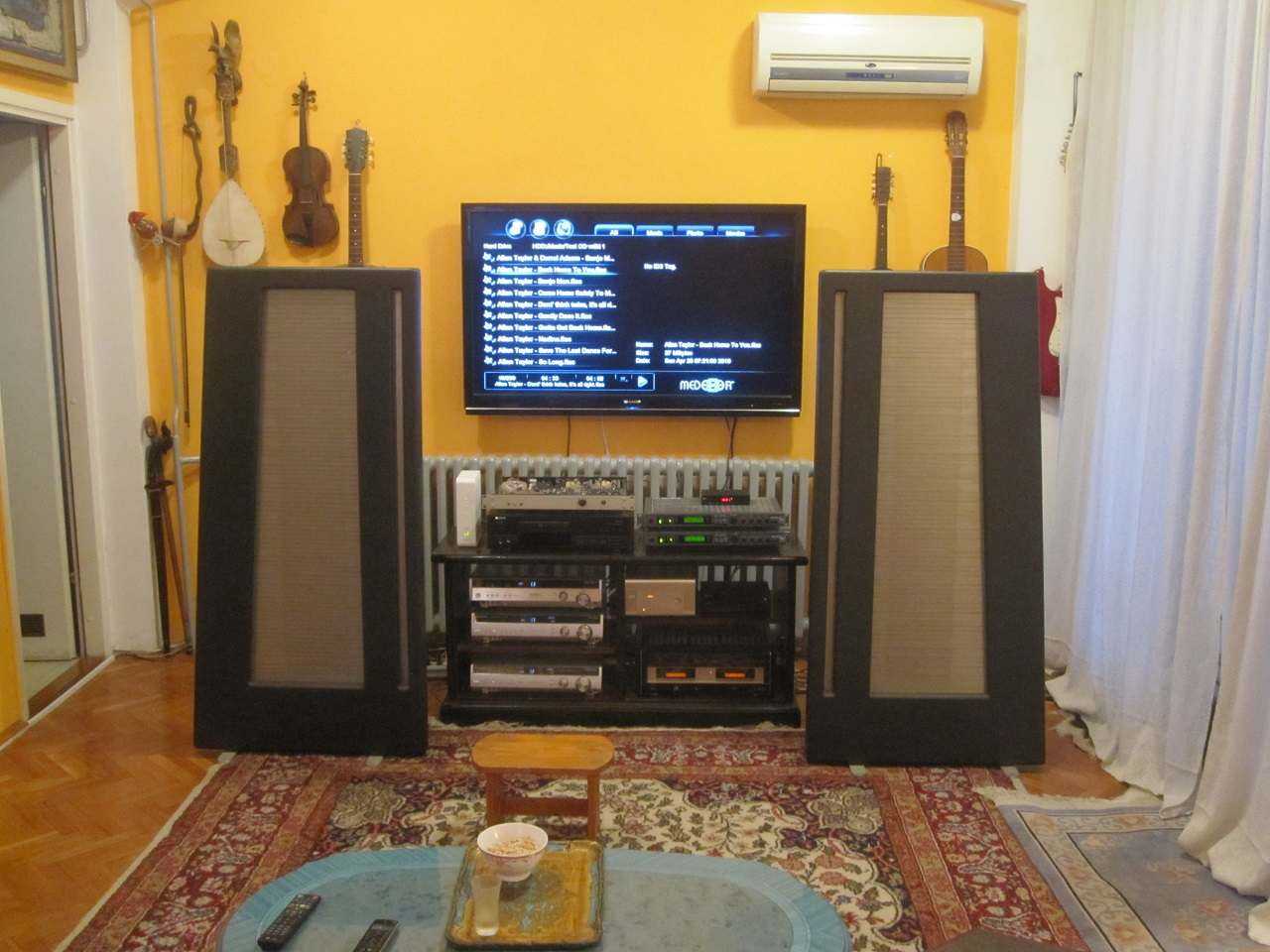

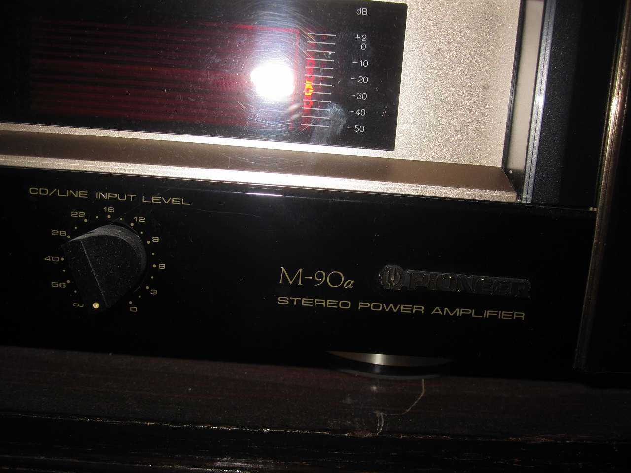

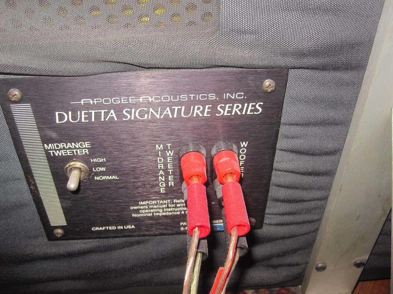

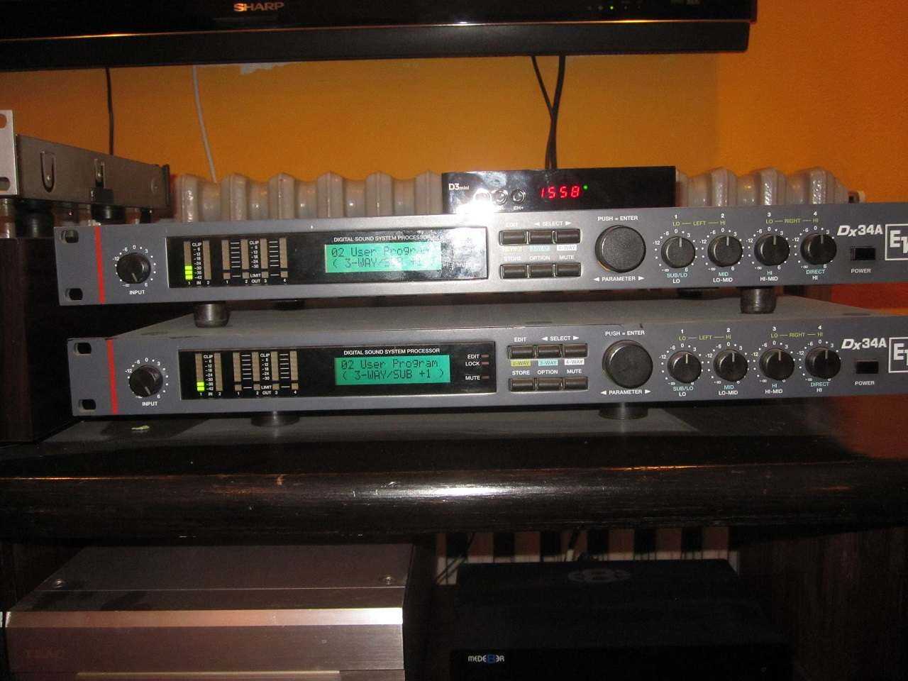

damic Napisano Novembar 15, 2017 #1 Napisano Novembar 15, 2017 Slika nije bas nesto, danas lose vreme, nema sunca. Ukratko, sistem je aktivan 3-way, ispod 80Hz su 4 suba, trapezoidni bas panel radi izmedju 80 i 450Hz, oba MRT (midrange-tweeter) od 450 pa navise. Svi rezovi 24LR. Svaki kanal ima svoju digitalnu xo sa 4 izlaza (ukupno 8) tako da je moguca i dsp korekcija svakog suba ponaosob. U pojedinim temama sam vec pisao o multisub sistemu koji primenjujem pa se nebi ponavljao. Kako sam u rezervi imao par Apogee Stage-a sa relativno svezim mrt (5 god) a koji su, imo, najbolji sredenje-visokotonci koje je Apogee pravio, resim da ih iskoristim i dodam postojecem sistemu. Napravim drveni nosac-baffle dimenzija 150cmx11,5cm, dole stavim stopu i pozadi kosi drzac, sklop magneta je prilicno tezak i ima visoko teziste. Danas montiram, elektricno povezem oba mrt-a redno, svaki je bio 3,4Ohm tako da sad imam 6,8 sto je daleko laksi posao za Pioneer M-90a. Zvuci izuzetno dobro sa ovim dodatim ribonom, najbolji zvuk do sada. Koristim samo digitalni izvor, media player Med8er MED500 - dac Teak D-10 - analogni cevni preamp (rad mog kuma Kuleta) - 2 kanalne xo EV Dx34a - pojacala. Kablovi, obicni iz PA programa i nesto Mogami. dejanco32, Srecko, Delija and 2 ostalih je reagovao/la na ovo 5

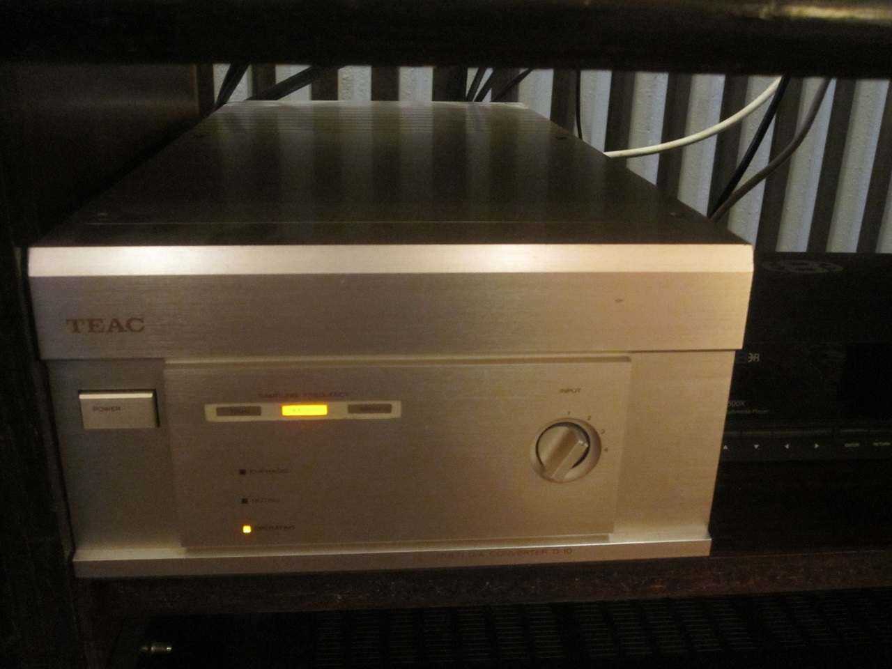

damic Napisano Novembar 17, 2017 Autor #5 Napisano Novembar 17, 2017 Zaboravi da navedem pojacala: 4 suba su na 2 digitalca Panasonic SA-XR55 u dual amp modu sto je 4 x 200W/6Ohm (oko) - dovoljno Ribon bas paneli na Navison Audio NPA-400T - 2 x 220W/8Ohm, nebi bilo na odmet nesto jace, al se nema MRT riboni su na Pioneer M90a - 2 x 200W/8Ohm - dovoljno parabolis je reagovao/la na ovo 1
