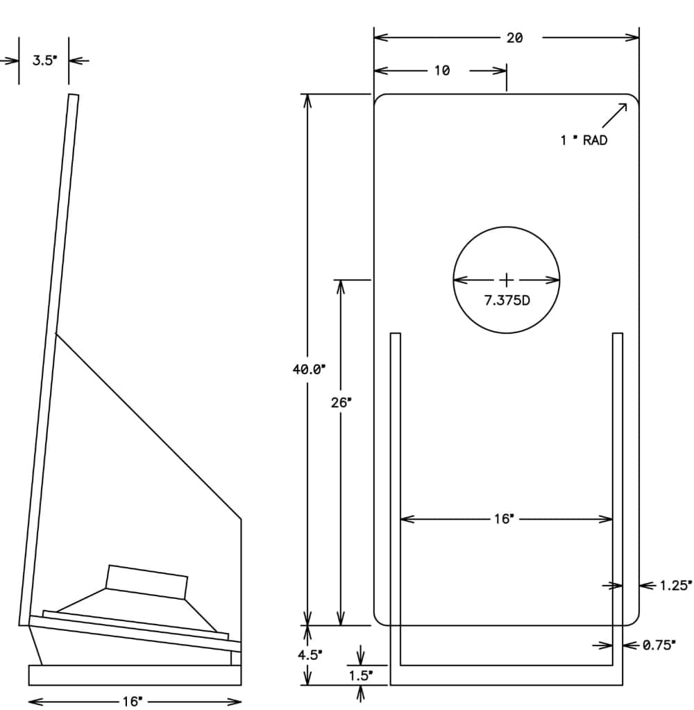

Vix Napisano Septembar 28, 2017 #10 Napisano Septembar 28, 2017 Super tema, evo mozda ste primetili, ja koristim OB (Eminence Beta 15) koji ne zvuci dobro zato sto je blizu zida, s druge strane (nezavisno) koristim i CSS125 fr u kompresiji koji cak bolje zvuci od OB, samo mu 'fali malo basa nize'. A posto sam u novom stanu, soba je zvucna katastrofa, dimenzija otprilike 4x4m, kocka (2.7 plafon). I sad nesto razmisljam da li vredi da pravim Ripol, ili da pravim 4 zatvorema Sub-a i batalim OB. Pre ce biti ovo drugo, zato sto bi Ripol bio opet do zida, sto ne valja. A da sam na tvom mestu, ako bih mogao, pre Ripola bih probao Nelson Pass-ovu varijantu SLOBe, tj.Slot Loaded Open Baffle imas verziju sa samo jedan 15"zvucnik. A kad smo kod Ripola, trebace Notch filter, aktivni ili pasivni, mozda na oko 200 hz...
