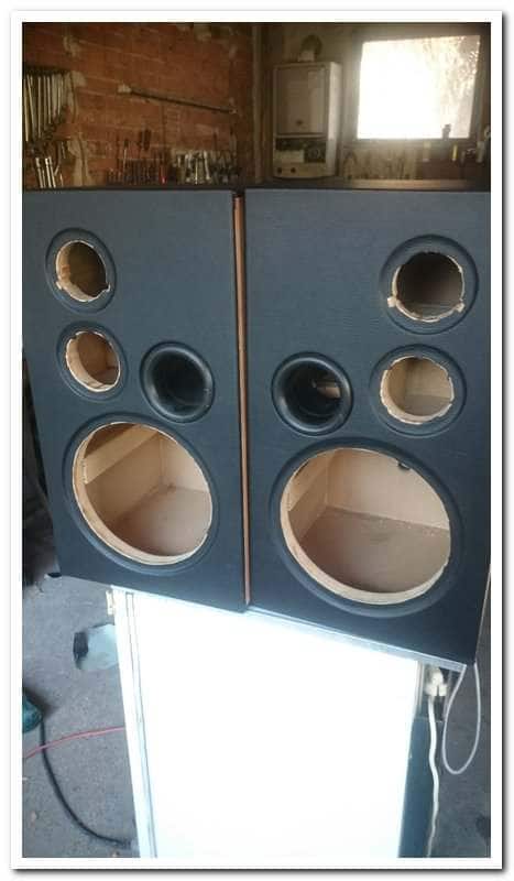

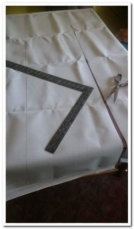

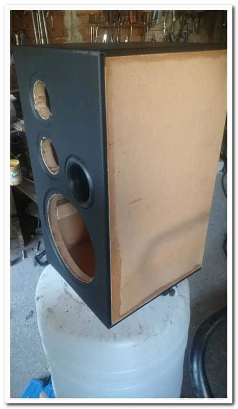

2a3 Napisano Novembar 9, 2018 Autor #156 Napisano Novembar 9, 2018 Najzad da se uputim u lepljenje skaja.Predhodno su na stranicama kutije napravljeni upusti 1 mm *10 gde se kraj skaju ulepi.Lepak SINTELAN i udri.Nanosio malim valjkom i po potrebi cetkicom.Operacija trajala 5 sati.Posle ovog lepljenje drvenih stranica pa skretnica. Woland, Aleks and NIXIE je reagovao/la na ovo 1 1 1

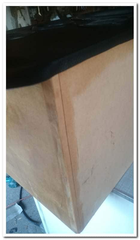

2a3 Napisano Novembar 9, 2018 Autor #157 Napisano Novembar 9, 2018 NIXIE, mrcelavi, Woland and 5 ostalih je reagovao/la na ovo 3 3 2
aaa zmaju! Napisano Novembar 9, 2018 #159 Napisano Novembar 9, 2018 skaj iz the limit Aleks je reagovao/la na ovo 1

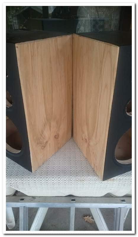

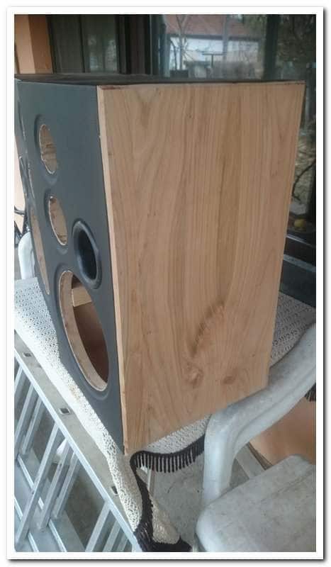

2a3 Napisano Novembar 25, 2018 Autor #160 Napisano Novembar 25, 2018 Nastavljeno gde smo stali.Sad sledi veliko rucno smirglanje pa onda farbanjac.Imal neko preporuku cime raditi farbanje.Stranice nisu od furnira nego lepljeno drvo 7 mm. NIXIE and Aleks je reagovao/la na ovo 2

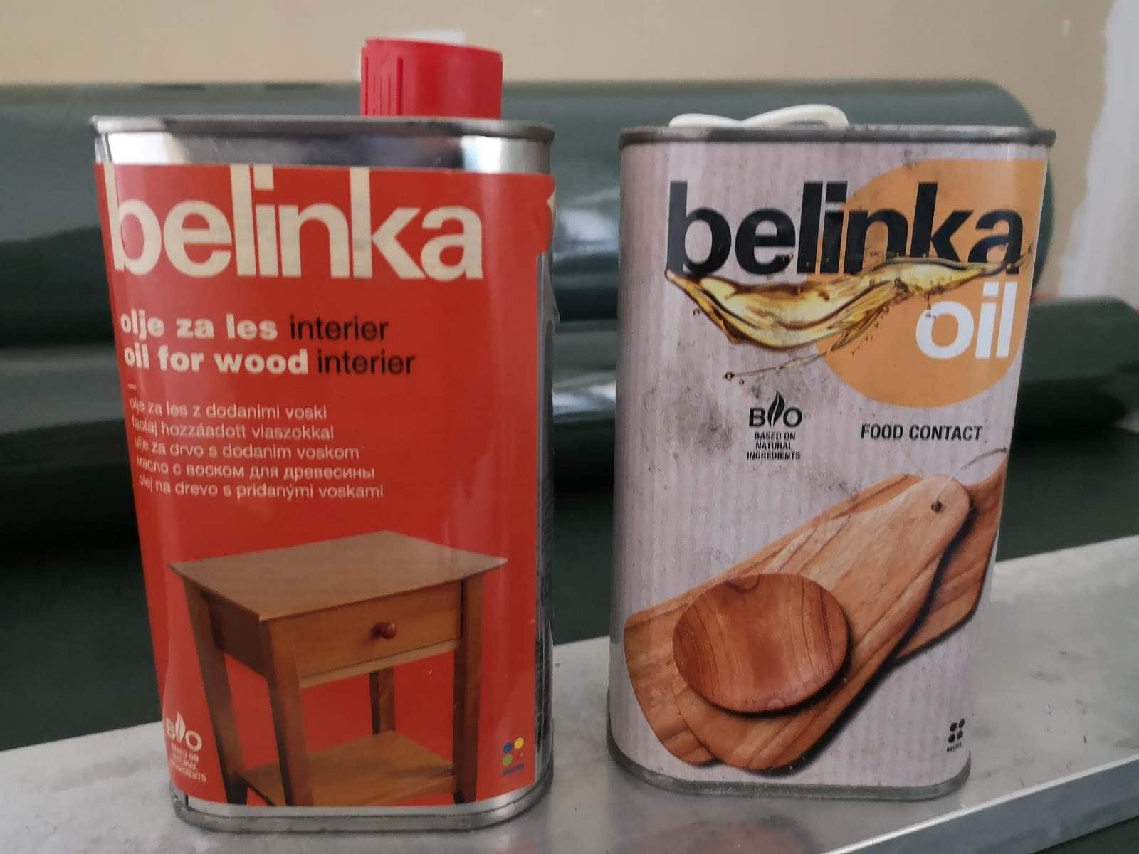

djmilicic Napisano Novembar 25, 2018 #162 Napisano Novembar 25, 2018 41 minutes ago, 2a3 said: Imal neko preporuku cime raditi farbanje. Ulje za drvo. Zaštiti se drvo, a ostaje struktura drveta. Vlažna krpa, šmirglanje finom šmirglom, vlažna krpa, "šmirglanje" čeličnom vunom 000, mazanje krpicom ulja, čelična vuna (nekoliko puta ponoviti ovo ulje i vunu). Dok ne dobiješ zadovoljavajući rezultat. Naravno, između faza - sušenje.
2a3 Napisano Novembar 25, 2018 Autor #163 Napisano Novembar 25, 2018 @djmilicic Koje ulje za drvo da li se bas tako zove ili sta.Znam za bajc ,lakovi razni i osnovni premaz laneno ulje ako je to ,to.
djmilicic Napisano Novembar 25, 2018 #164 Napisano Novembar 25, 2018 Ja sam koristio Belinkine maze. Prvo ide premaz za zaštitu drveta koje se koristi u prehrani. A onda završni sloj sa pčelinjim voskom. Ovo drugo ima u IKEI. Idem do garaže da uslikam kutije. Eve i slike 2a3 je reagovao/la na ovo 1
damic Napisano Novembar 25, 2018 #165 Napisano Novembar 25, 2018 Ukoliko zelis da ides na farbanu povrsinu odlican proizvod je Eko lak – Eco Tex speaker cabinet paint, proizvodi EkoLak d.o.o. Rača u saradnji sa Ercros Deutschland GmhH tel/fax +381(0) 34 355 339. Farba (crna) je ekoloska, bez mirisa, razredjuje se vodom, brzo se susi, ja sam je nanosio specijalnim rebrastim valjkom u dva namaza i dobio hrapavu povrsinu. Ne zahteva nikakvu podlogu. Prosle godine sam za drugara pravio ripol sa dve 15-ice, Howthorne Audio “Augie”, bas sam skoro bio kod njega, finis i dalje fenomenalno izgleda.
2a3 Napisano Novembar 25, 2018 Autor #166 Napisano Novembar 25, 2018 @djmilicic Hvala ce pronadjem to na netu pa da probam to negde naruciti@damic ne bih da bude u boji samo da ostane boja drveta.Hvala obojici.
2a3 Napisano Novembar 25, 2018 Autor #167 Napisano Novembar 25, 2018 7 hours ago, 2a3 said: Nastavljeno gde smo stali.Sad sledi veliko rucno smirglanje pa onda farbanjac.Imal neko preporuku cime raditi farbanje.Stranice nisu od furnira nego lepljeno drvo 7 mm.
djmilicic Napisano Novembar 25, 2018 #168 Napisano Novembar 25, 2018 18 minutes ago, 2a3 said: ce pronadjem to na netu Saljem na pm ne znam da li smem ovdi

djmilicic Napisano Novembar 25, 2018 #170 Napisano Novembar 25, 2018 Reklama, eve podatkovi Bolago M d.o.o Konjevići bb, 32000 Čačak, SRBIJA Tel: +381 32 5371 476 Fax: +381 32 5371 476 Vaša narudžbina je uspešno poslata. Stanje Vaše narudžbine možete proveriti upitom na email [email protected] ili pozivom na broj 032.5371.476. Proizvodi koje ste naručili: Šifra Proizvod Količina Jedinična cena Ukupno 311401 Belinka Ulje za drvo INTERIJER prirodni VOSAK 0,5 lit za završni tretman površine i održavanje drveta u zatvorenom prostoru 1 1.769,00 din. 1.769,00 din. 311403 Belinka ULJE za DRVO u kontaktu sa NAMIRNICAMA 0,5 lit za zaštitu i održavanje masivnih i furniranih drvenih površina koje dolaze u dodir s hranom kuhinjske površine, stolovi, kuhinjska kolica 1 1.265,00 din. 1.265,00 din. Ukupno bez PDV-a: 2.528,33 din. PDV: 505,67 din. Dostava: 270,00 din. Ukupno: 3.304,00 din. 2a3 je reagovao/la na ovo 1

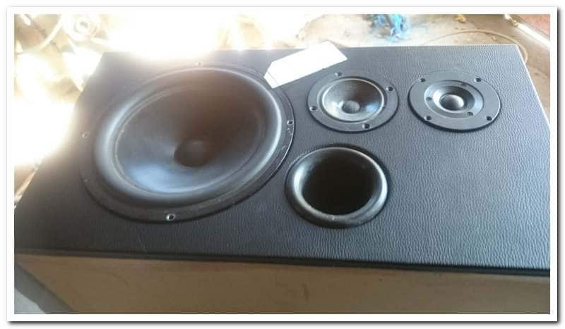

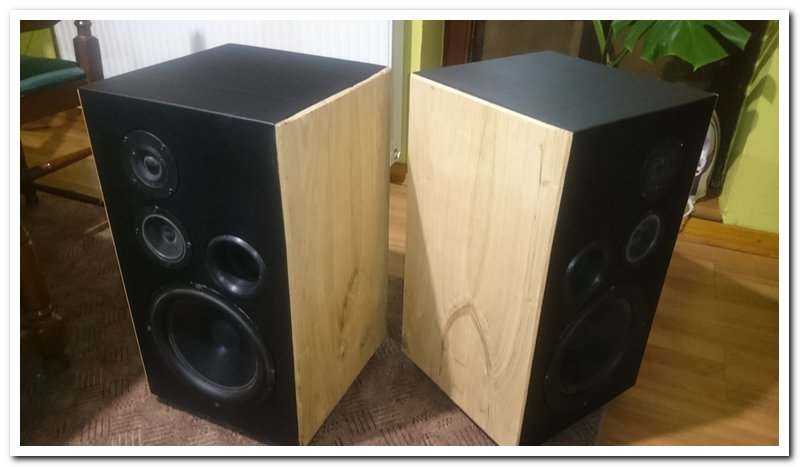

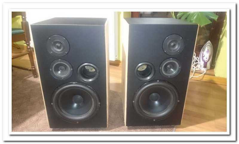

2a3 Napisano Decembar 14, 2018 Autor #171 Napisano Decembar 14, 2018 Kompletirana skretnica ,naglavljeni driveri a smirglanjac i farbanjac ostaje za prolece.Sutra u pogon pa ce vidimo sta smo uradili. pakonja, Aleks, djmilicic and 4 ostalih je reagovao/la na ovo 2 4 1

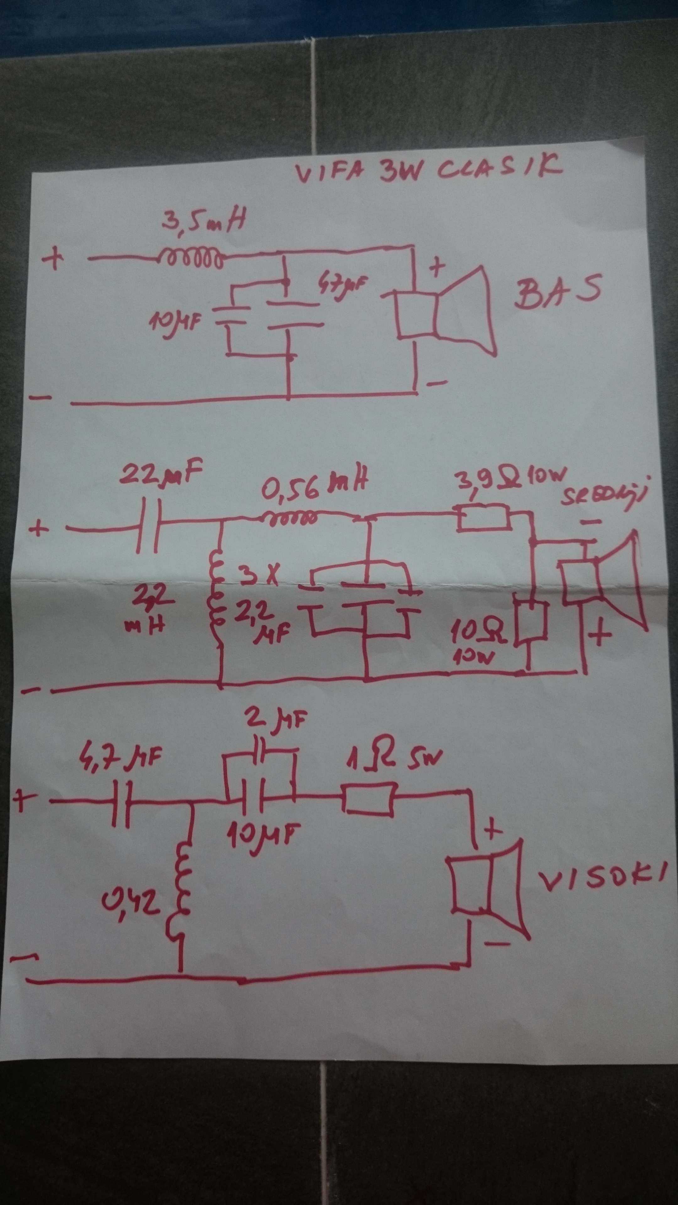

2a3 Napisano Decembar 15, 2018 Autor #172 Napisano Decembar 15, 2018 Danas bilo slusanje i to gain clone a la EBE sa preampom ecc82.Veoma zadovoljan sa zvukom posle toliko vremena .Slede im lampe pa A klasa pa AB klasa itd.Skretnica je finalana pa ako nekom zatreba nek izvoli crtez.8 OHM ska verzija. Aleks and vladd je reagovao/la na ovo 1 1
NIXIE Napisano April 3, 2019 #173 Napisano April 3, 2019 On 12/15/2018 at 1:29 PM, 2a3 said: Danas bilo slusanje i to gain clone a la EBE sa preampom ecc82.Veoma zadovoljan sa zvukom posle toliko vremena .Slede im lampe pa A klasa pa AB klasa itd.Skretnica je finalana pa ako nekom zatreba nek izvoli crtez.8 OHM ska verzija. Kako si zadovoljan visokotoncima, ima li oštrine, šuškanja, izobličenja? Ima trenutno na KP jedan par povoljno. Ovi su valjda isti kao tvoji? https://www.kupujemprodajem.com/Audio/Zvucnici-Oprema-i-delovi/Vifa-visoki-par-4000-din-75708039-oglas.htm?filter_id=156504417
2a3 Napisano April 3, 2019 Autor #174 Napisano April 3, 2019 @NIXIE isti su kao moji i ja sam veoma zadovoljan,kalota 26 milimetara pa su moguce razne kombinacije sa skretnicom. NIXIE je reagovao/la na ovo 1
