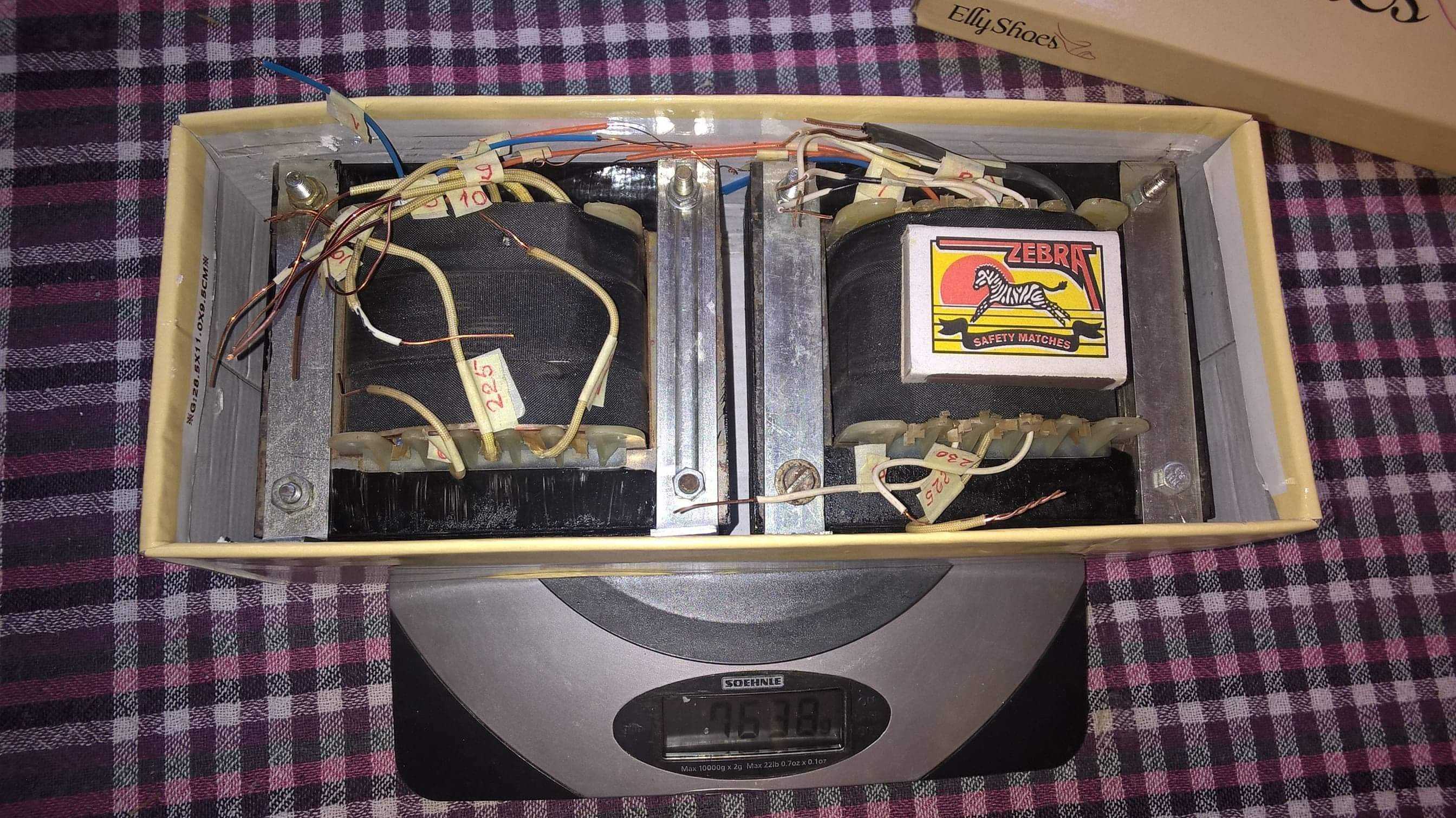

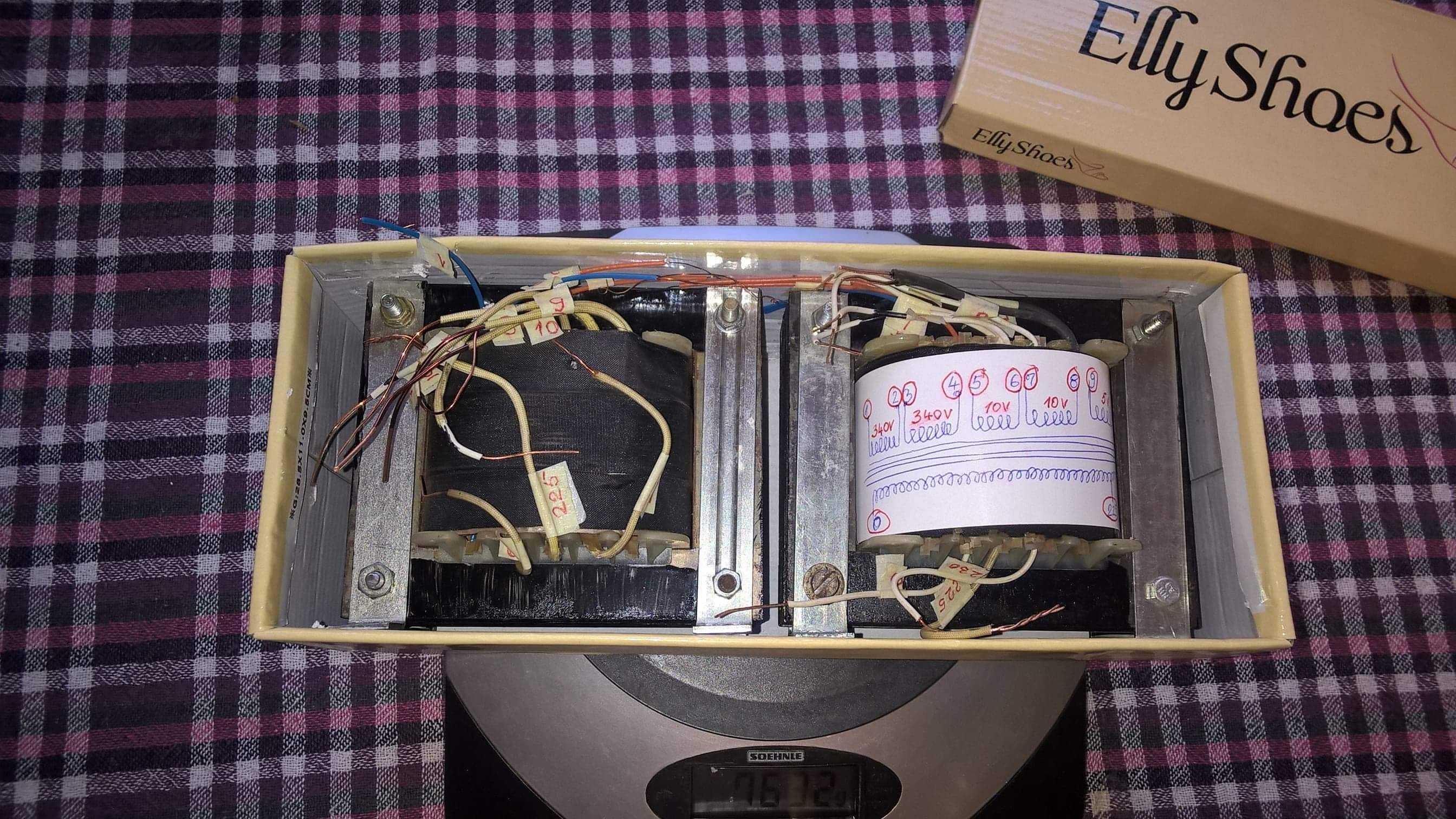

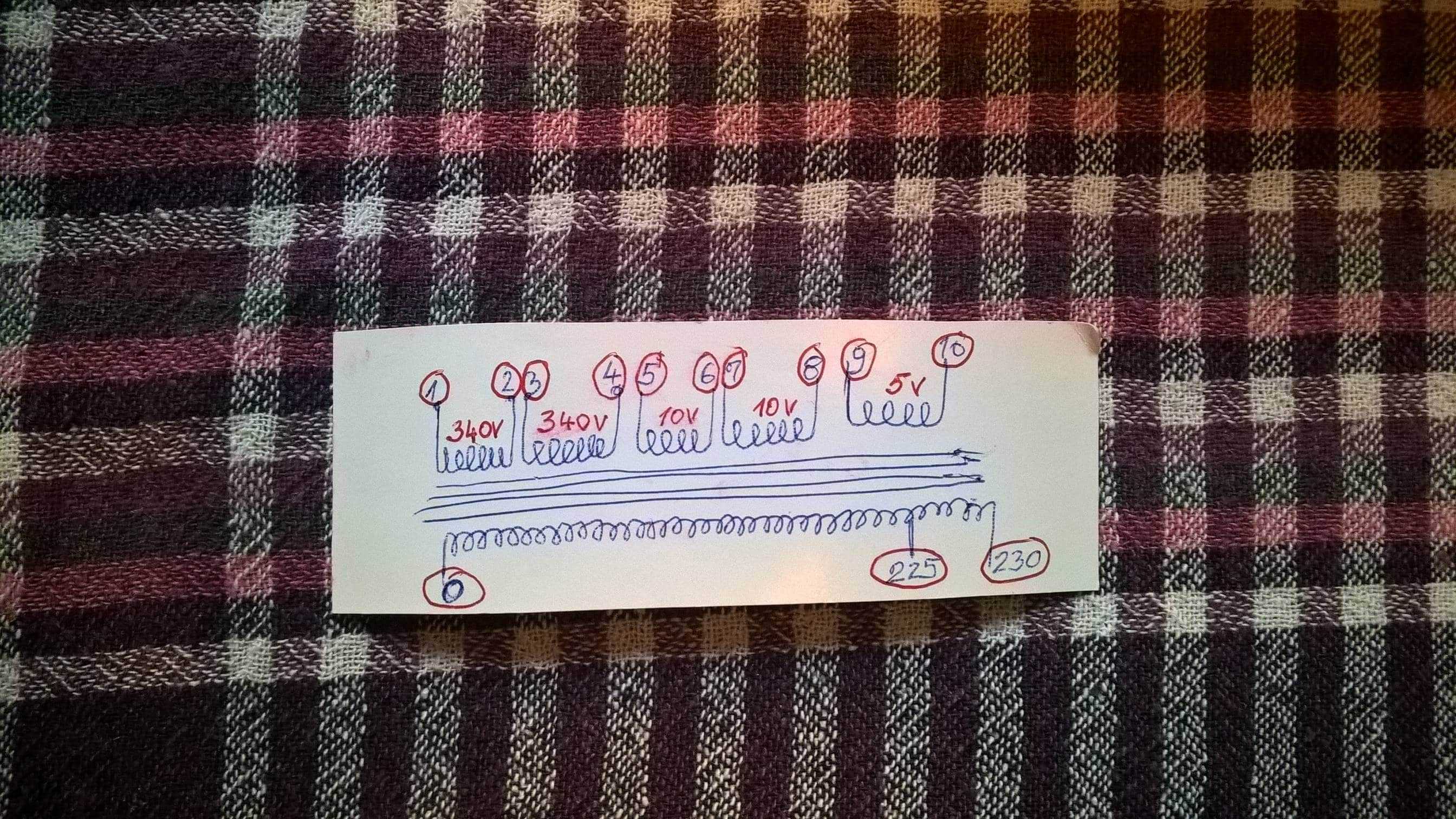

Zflazar Napisano Avgust 22, 2017 #313 Napisano Avgust 22, 2017 1 dan pre roka, kako dolikuje moj cenjeni majstor Radovan Cvekić smotao trafoje za prezent Vix-u i Nixie-u po specifikaciji sa 1. strane thread-a. Trafoi su prezent odnosno gratis našim članovima kao podsticaj da konkretizuju svoju DIY ideju. Meni su ovakvi podsticaji puno pomogli pre puno godina da dâm svom hobiju vetar u jedra. Žao mi je što nije stalo extra 2x40VAC 200mV sekundara za ZZZ radne tačke ali zato ima ekstra izolacije među primarima i sekundarima... Momci kad se odluče mogu trafoe plus još po koji prezent da preuzmu posle 1. rujna kad se vratim iz Barselone. živi bili. skrstic, Dual, Vix and 6 ostalih je reagovao/la na ovo 9

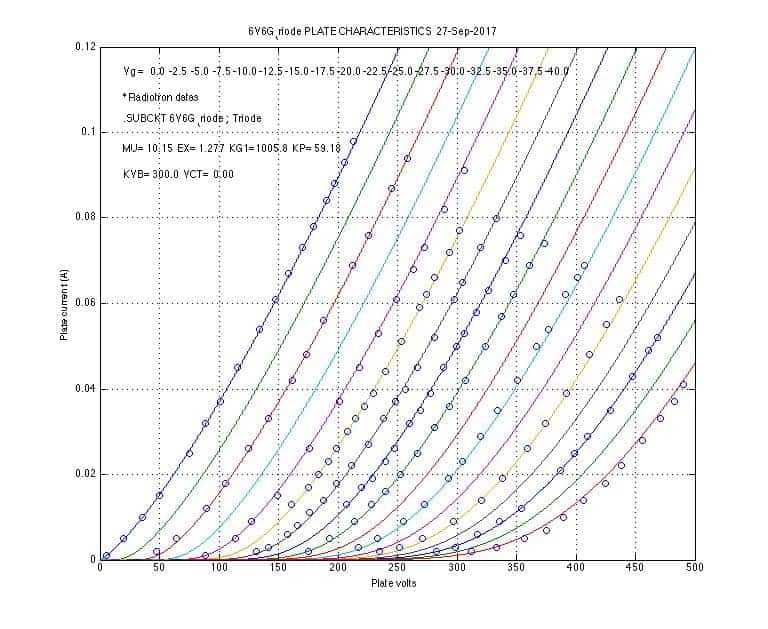

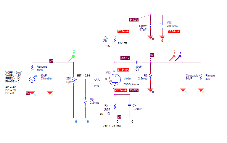

ZZZ Napisano Septembar 28, 2017 #322 Napisano Septembar 28, 2017 Evo sheme za preamp sa 6V6 koja odgovara onim tradnim tackama sto sam ranije postovao u ovoj temi. I spice modela. Po krivama iz Radiotron PDFa. Na simulacijama veoma tacne radne tacke. prophet and Vix je reagovao/la na ovo 2
NIXIE Napisano Septembar 28, 2017 #323 Napisano Septembar 28, 2017 32 minutes ago, ZZZ said: Evo sheme za preamp sa 6V6 koja odgovara onim tradnim tackama sto sam ranije postovao u ovoj temi. I spice modela. Po krivama iz Radiotron PDFa. Na simulacijama veoma tacne radne tacke. Šta predlažete za napajanje, one Salasove shunt regulatore ili nešto prostije CLC, CRC? Ispravljačice ili grec?
ZZZ Napisano Septembar 28, 2017 #324 Napisano Septembar 28, 2017 Ne nikakve shunt regulatore i nikakve bleader otpore. Bleader shunt otpori mogu ali da se ukljucuju relejom da prazne C u napajanju po isklucenju sklopa... Klasicno napajanje nema potrebe mesati tranziztore i cevi. Tu mora CLC ili jos bolje CLCLC. toroidni trafoi - NE. Ni za grejanje ni za napajanje...
NIXIE Napisano Septembar 28, 2017 #325 Napisano Septembar 28, 2017 3 minutes ago, ZZZ said: Ne nikakve shunt regulatore i nikakve bleader otpore. Bleader shunt otpori mogu ali da se ukljucuju relejom da prazne C u napajanju po isklucenju sklopa... Klasicno napajanje nema potrebe mesati tranziztore i cevi. Tu mora CLC ili jos bolje CLCLC. toroidni trafoi - NE. Ni za grejanje ni za napajanje... Ja bleader otpor uvek uključujem samo kad se gasi da praznim kondenzatore. Trafo imamo od Zflazara, čista klasika, samo da vidimo jel pasuje za ovo.
vladd Napisano Septembar 28, 2017 #326 Napisano Septembar 28, 2017 Mislim da je ovaj Rg 2,2M ili suvisan ili na pogresnom mestu. Stavljen je u zonu max 25koma.
ZZZ Napisano Septembar 28, 2017 #327 Napisano Septembar 28, 2017 Ne nije suvisan, sluzi ako se otkaci klizac pota ili preklopnika, da resetka uvek bude na 0 potencijalu a samim tim i negativni prednapon pa i struja kroz cev. Jako malo utice na vrednost pota, reda 1%
