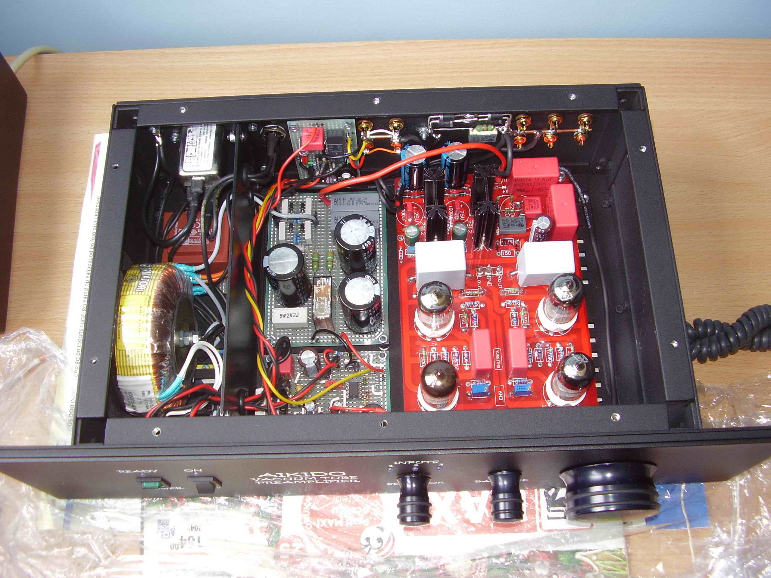

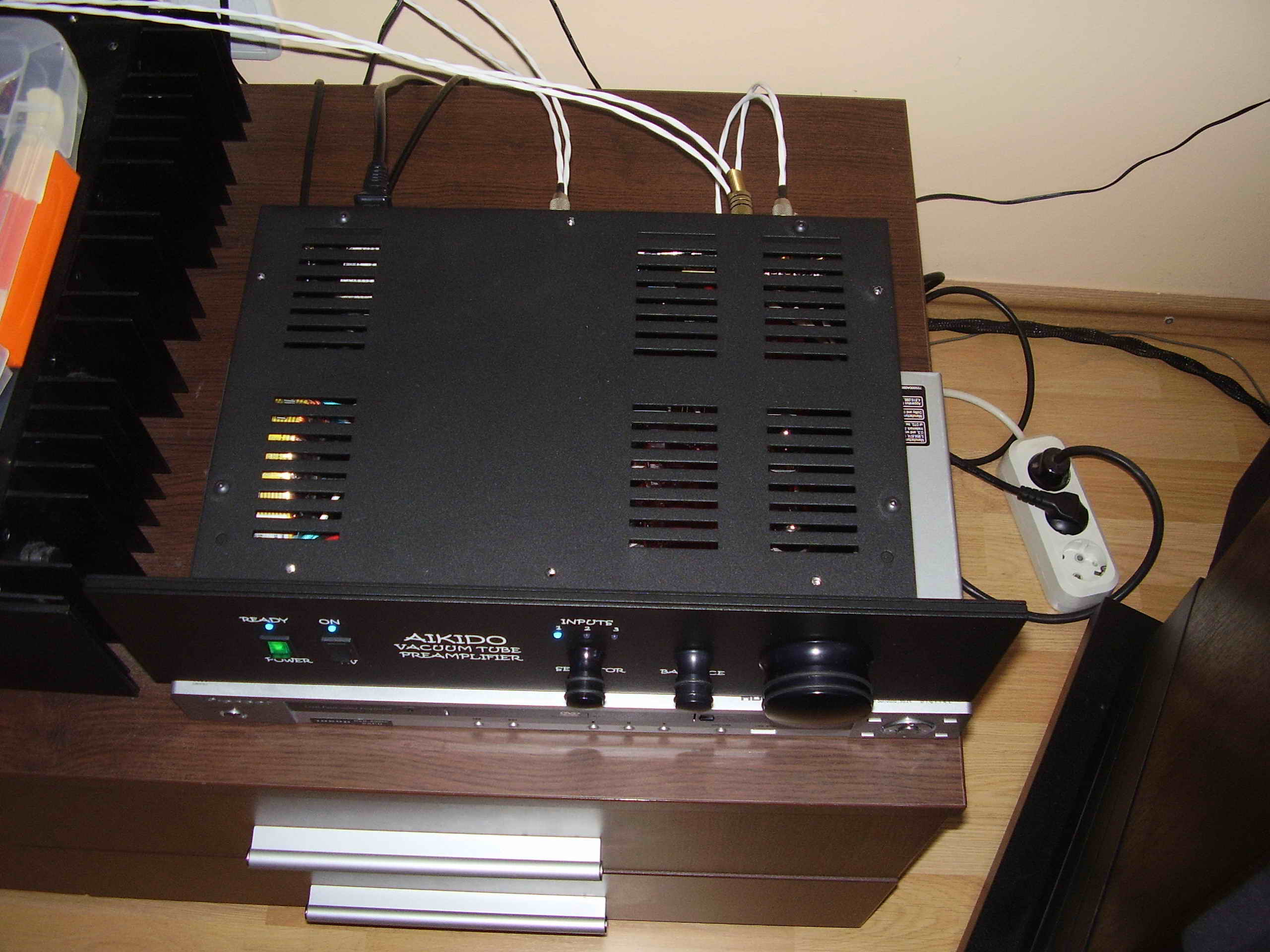

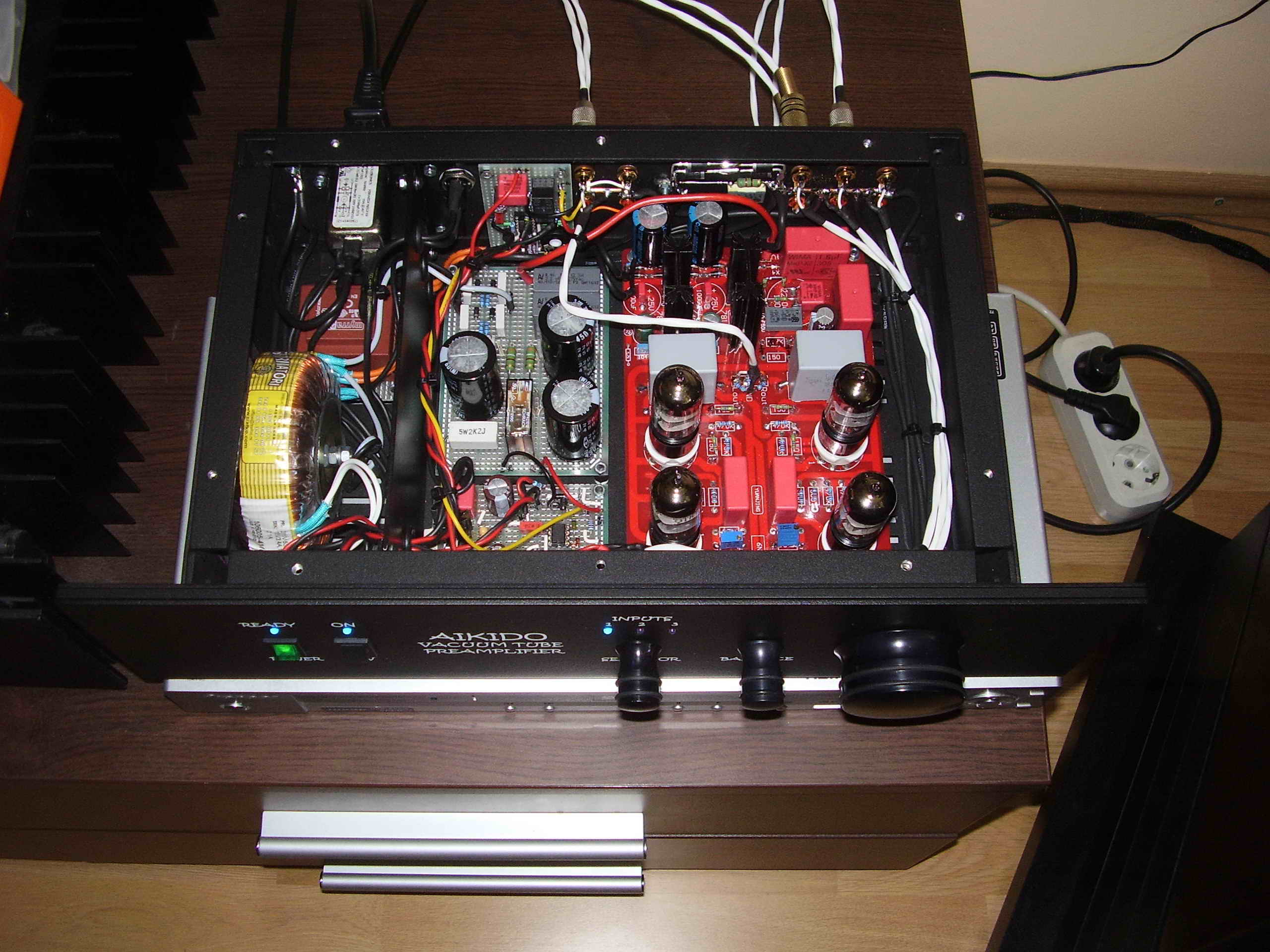

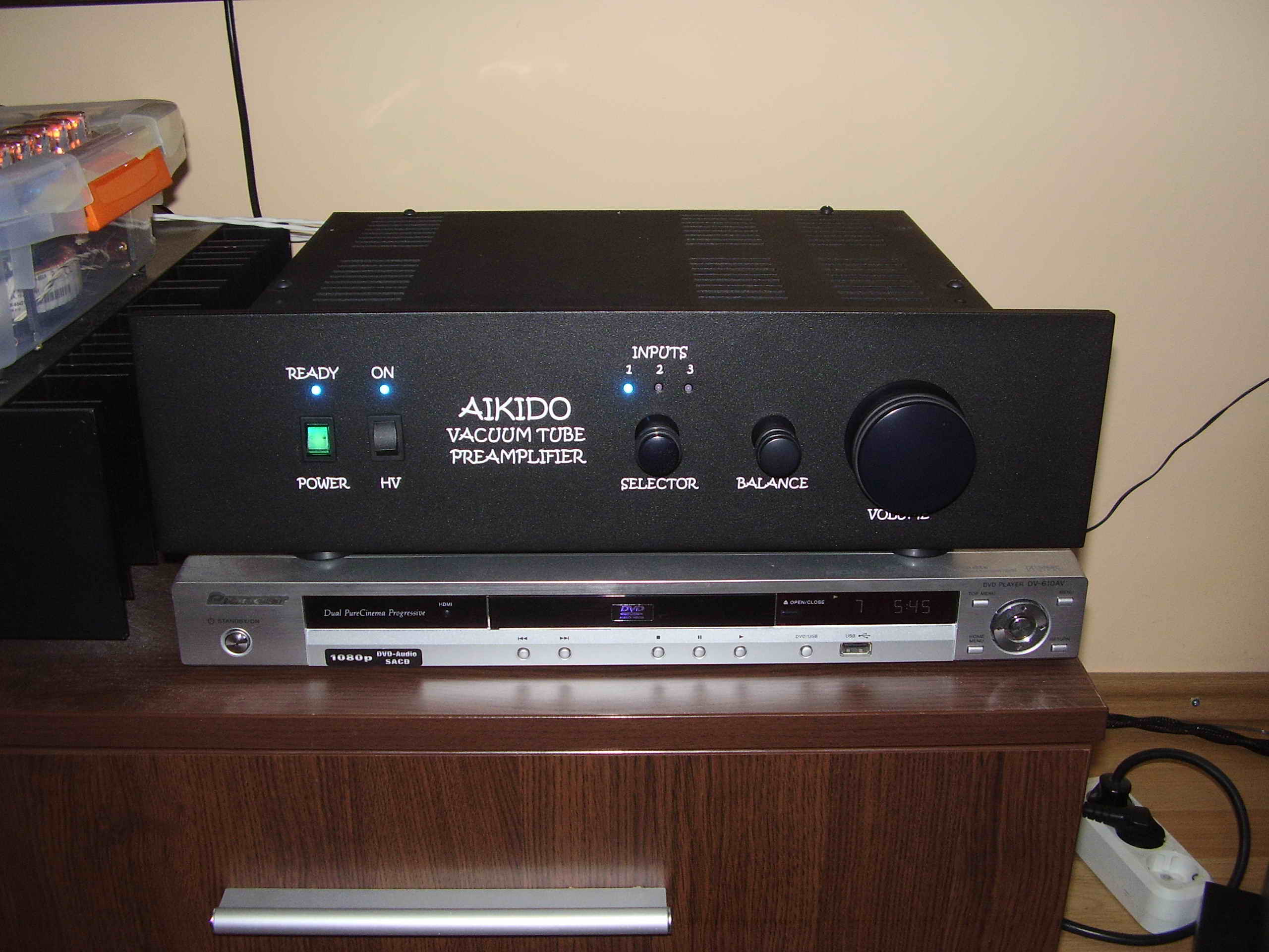

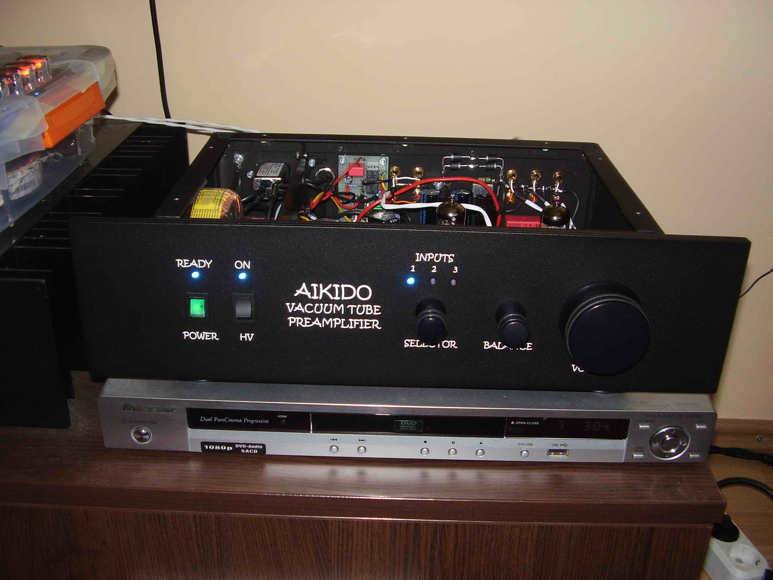

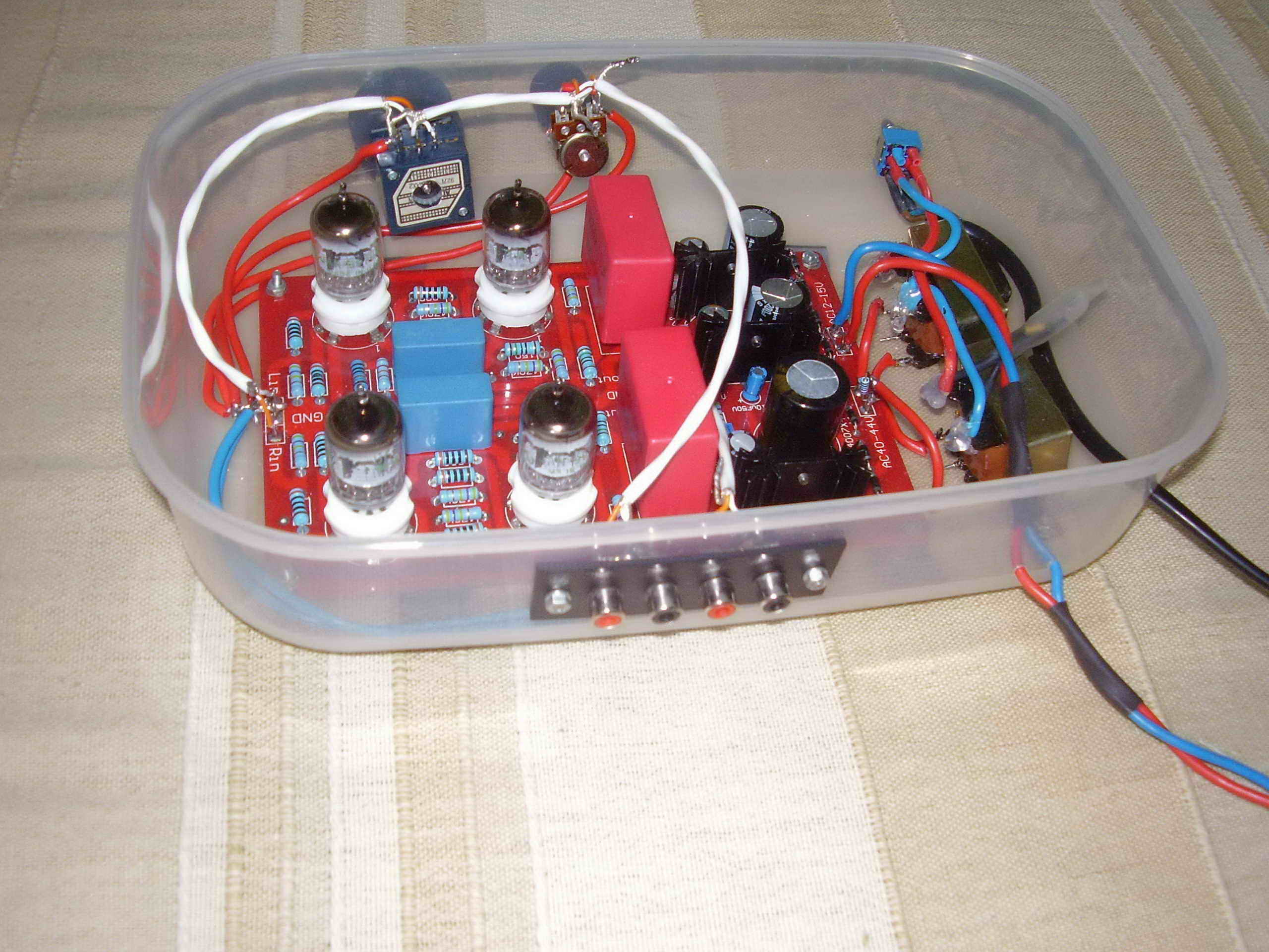

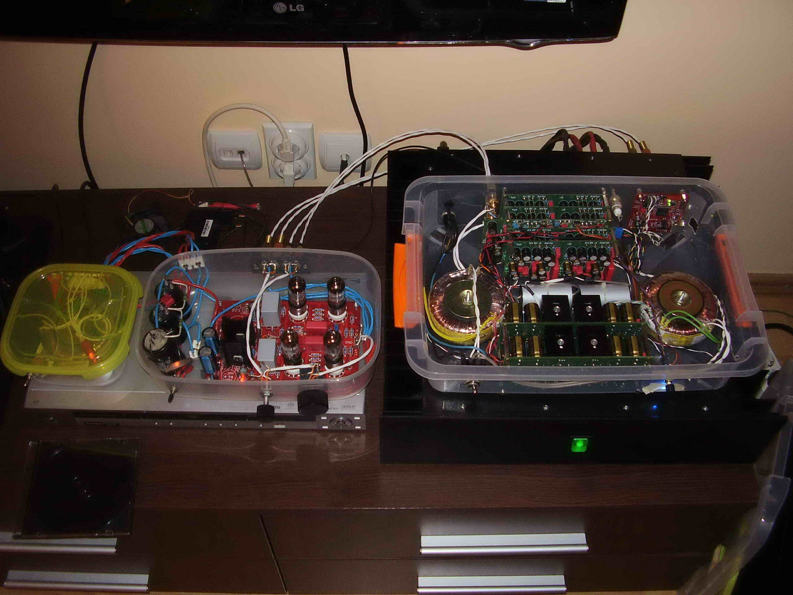

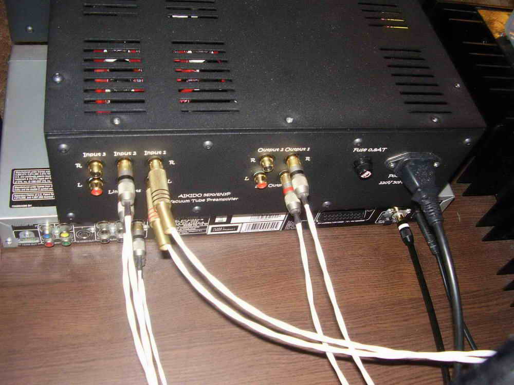

NIXIE Napisano Jul 21, 2017 #1 Napisano Jul 21, 2017 AIKIDO preamplifier sa 6N3P/5670 lampama. Kupjeno na Aliexpress-u prerađeno na napajanje od 220VDC i skutijano. Kompletan projekat sa šemama. Najbolji zvuk je trenutno sa 6N3P-EV lampama NOS iz 1983, gold grid, Viniza fabrika iz Ukrajine. Može da radi i sa 6N23P (E88CC) uz upotrebu adaptera (to je baš na slikama). Prvo je bilo u plastičnim kutijama za probu i doterivanje. Sa Aliexpress-a je ovo https://www.aliexpress.com/item/YJ-Hi-end-6N3-X4pcs-Tube-preamplifer-completed-board/32379040972.html?spm=2114.13010608.0.0.MLkI0F i ovo https://www.aliexpress.com/item/5pcs-universal-Stripboard-Veroboard-8x11cm-pcb-3-5er-joint-hole-Prototype-Paper-FR4-Fiberglass-tin-circuit/32392731307.html?spm=2114.13010608.0.0.9yTpQe Lampe su s ebay-a ostalo je kupljeno u RS Components Srbija, Kelco i Mikroprinc, dugmići su iz Kanibala a trafo je Trafco. Kutija je Al plastificirana, prednja i zadnja ploča urađena na UV printeru u Copy centar KUP. Original.pdf Aikido.pdf Napajanje.pdf Tajmeri.pdf Uzemljenje.pdf Vix, Fukushima, Zflazar and 9 ostalih je reagovao/la na ovo 12

NIXIE Napisano Jul 21, 2017 Autor #4 Napisano Jul 21, 2017 Imam kineske 6N3 koje su došle sa pločicom, one su loše, kao da nema srednjih tonova. Zatim sam kupio JAN GE 5670, one su bile malo bolje, ali ništa naročito, imaju tanak bas. Probao sam ruske 6N23P sa adapterom iz starog pretpojačala, one cu već bile dosta bolje. Pre desetak dana sam kupio 6N3P-EV, e one su mnogo bolje od svih pobrojanih, bolje su i od nekih starih AMPEREX 6922 i SIEMENS E88CC koje takođe imam. Tesla 6CC42 nisam još probao, mnogo su skupe. Ovo mi je probno pretpojačalo, napravljeno na brzinu, kupio sam kinesko samo zbog pločice, zanimalo me da li ta AIKIDO šema valja čemu. Pošto je iskustvo pozitivno, čak i sa ovako osrednjim komponentama, ima da izvadim utrobu starog pretpojačala sa E88CC (kutija je veća) i da napravim ultimativnu AIKIDO verziju sa 6N1P ili 6N6P i ekstra kvalitetnim delovima, to bi bilo zaista vredno truda. U međuvremenu dok rasturam staro pretpojačalo, pravim nove pločice, nabavljam delove i slično, imam šta da slušam, a svira vrhunski (nije tzv. HIGH END). Na slici je proba originala sa Wima izlaznim kondenzatorima i 5670. Kinezi su mu dali napajanje 50VDC, struja kroz prvu lampu je bila 0,5ma, a kroz drugu samo 0,3mA.

NIXIE Napisano Jul 21, 2017 Autor #8 Napisano Jul 21, 2017 2 hours ago, skrstic said: Ma ti si uradio bombona predpojačalo. Tesle su bile 30e + poštarina i to što se meni sviđaju je mišljene koje sam izneo jer nisam znao da si probao 5670. Tesle su slične zvučno 5670. Izgleda da si uzeo super Ruske lampe. Samo napred. Probaj ove 6N3P-EV što sam naveo u postu, jeftine su, platio sam 4 kom uparenih za 24 dolara sa poštarinom, definitivno su bolje od GE5670, bolji bas, puno detalja. čistiji zvuk. Jedino što mogu da im zamerim je što imaju malo vise šuma od GE5670, ali još su nerazrađene, mislim da će se to popraviti verovatno treba dosta vremena da geter ponovo uspostavi pun vakuum unutar cevi ipak su stajale od 1983. Kao što se vidi na prednjoj ploči postoji prekidač koji isključuje visoki napon, tako da mogu cevi da se kuvaju polako danima samo sa uključenim grejanjem. Ja ih tako uključim i kad ne slušam ništa i ostavim.
NIXIE Napisano Jul 21, 2017 Autor #9 Napisano Jul 21, 2017 1 hour ago, sax.hifi said: svaka cast za skutijavanje. svaka cast za trud. ali sto se tice line preamp-a, dovoljne su i 2 lampe. ne racunajuci ispravljacicu. 4 lampe su stvarno preterivanje. na primer Salas line preamp - 2 kom. 6V6GT (a moze i EL84, 6P14P ili 6P1P). ispravljacica moze a i ne mora. a radi ko bog. broj lampi u uredjaju ne garantije kvalitet zvuka. to garantuje izbor lampi. na primer 6N23P je majka mara za 6N3P. Ova šema je specifična zato što ima potiskivanje bruma i linearizaciju lampi jer je opterećenje lampe aktivno izvedeno drugom lampom,a to ne može da se izvede sa samo dve lampe (odnosno može ali samo kao cathode follower bez pojačanja). Ova šema ne zahteva stabilisano napajanje, provereno od svih koji su pravili. Imam staro pretpojačalo sa dve E88CC (anode follower), po dve polovine u paraleli, silna stabilizacija, a ne svira tako dobro kao ovo. Šti se tiče lampi ne mogu generalno da kažem da li je bolja 6N23P ili 6N3P ili 6N1P, kažu da su najbolje 6N6P (Fikus Lampizator). Zavisi mnogo od godišta i proizvođača, bolje su one sa dopunskim oznakama E, EV is slično koje su u startu kvalitetnije izrađene (long life verzije). Recimo ove 6N3P-EV (Viniza NOS 1983) dosta boje sviraju od 6N23P (Voshod NOS iz sedamdesetih i Reflektor NOS iz osamdesetih) kojetakođe imam, a to uopšte nisam očekivao. AIKIDO šema je dobra jer uz zamenu samo osam anodnih otpornika i odgovarajuće adaptere mogu da se koriste maltene sve poznate lampe. Ja sam hteo da kupim 6N24P (ECC89) koje su identične kao 6N23P ali sa različitim rasporedom nožica i mnogo jeftinije, ali nisam našao odgovarajući adapter.
