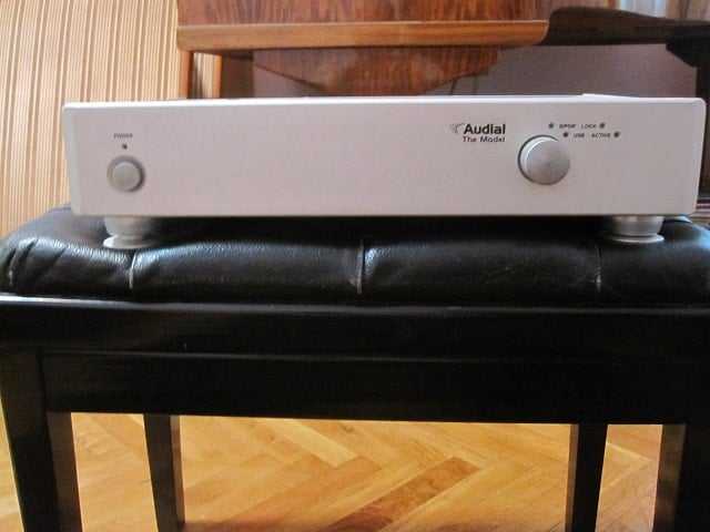

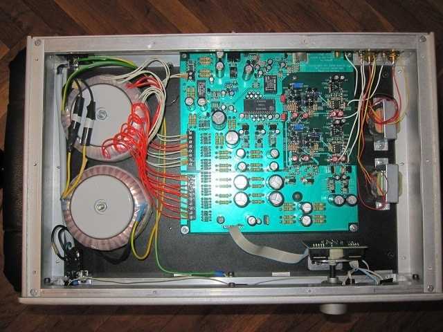

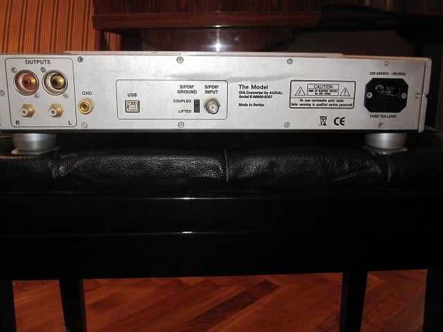

Doktor Napisano Maj 23, 2017 Share #123 Napisano Maj 23, 2017 On 5/22/2017 at 11:56 AM, hifista said: . . . Za DAC mogu da propurucim bilo sta sto radi Pedja Rogic, dobar tonalni balans bez vestacke prenaglasenosti. Upravo tako. Audial - The Model DAC u mom setup-u od 2008 god. Hvala Pedji Rogicu na redovnim godisnjim pregledima i support-u svih ovih godina. chakija je reagovao/la na ovo 1 Link to comment Podeli na ovim sajtovima More sharing options...

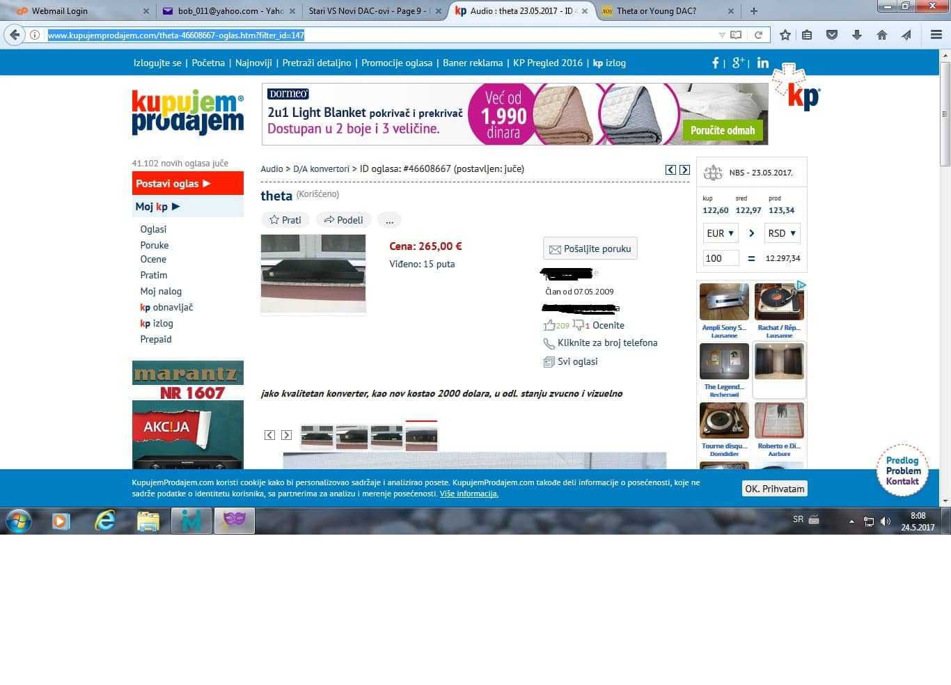

Doktor Napisano Maj 24, 2017 Share #125 Napisano Maj 24, 2017 On 22.5.2017. at 9:38 AM, chakija said: . . . I dalje se razmisljam da li da ulazim u pricu polovan buffalo 2+trident+ legato/trafo/lampa ili da vijam nesto tipa taj Young ili pak neka matora Theta itd... Jako bitna stvar je sto 95% muzike koju slusam je 44.1kHz. Kao da si prizvao tu "matoru" Theta-u ( ili prodavci sa KP prelistavaju lokalne audio forume ), ali evo jednog primerka koji zavredjuje paznju. http://www.kupujemprodajem.com/theta-46608667-oglas.htm?filter_id=147 Link to comment Podeli na ovim sajtovima More sharing options...

chakija Napisano Maj 24, 2017 Autor Share #127 Napisano Maj 24, 2017 Kod mene je alps blue 20k potenciometar posle konda...radi dobro @doktor Bio sam u pregovorima za tu thetu...nisam hteo da dam vise od 200e za eksperiment bez prethodnog slusanja. Za sada emu0404usb sa novom konfiguracijom me dovoljno zabavlja. Doktor je reagovao/la na ovo 1 Link to comment Podeli na ovim sajtovima More sharing options...
