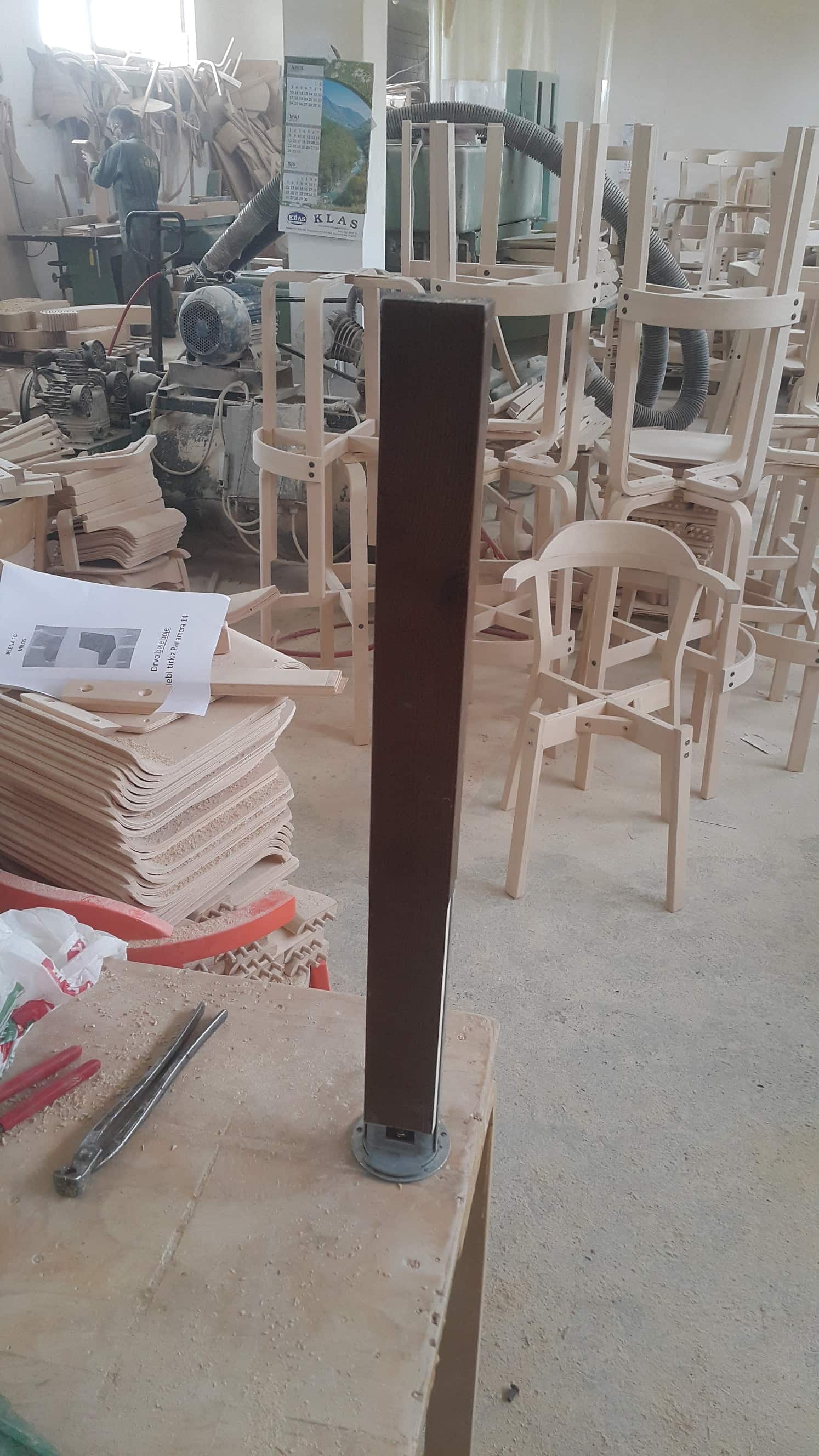

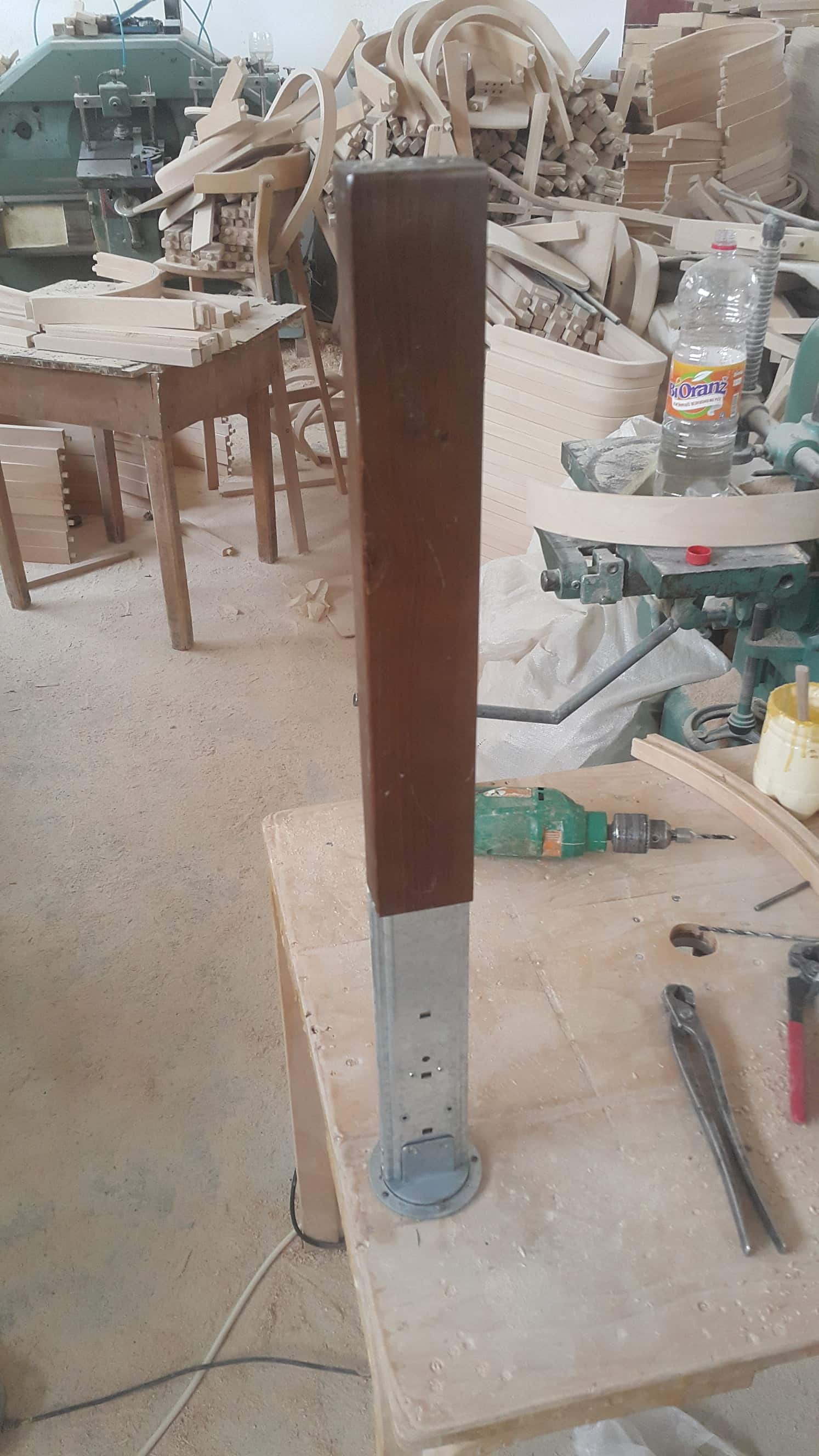

sir Oliver Napisano Maj 8, 2017 Autor #72 Napisano Maj 8, 2017 Veoma čvrsta konstrukcija. Ni da mrdne, za razliku od prethodne iteracije kada se lelujalo. Ovako skraćeno je i estetski prihvatljivije, nije "tankovito, vilovito" već baš skladno. Ostaje samo da se estetski uklopi spoj drveta i plastike.

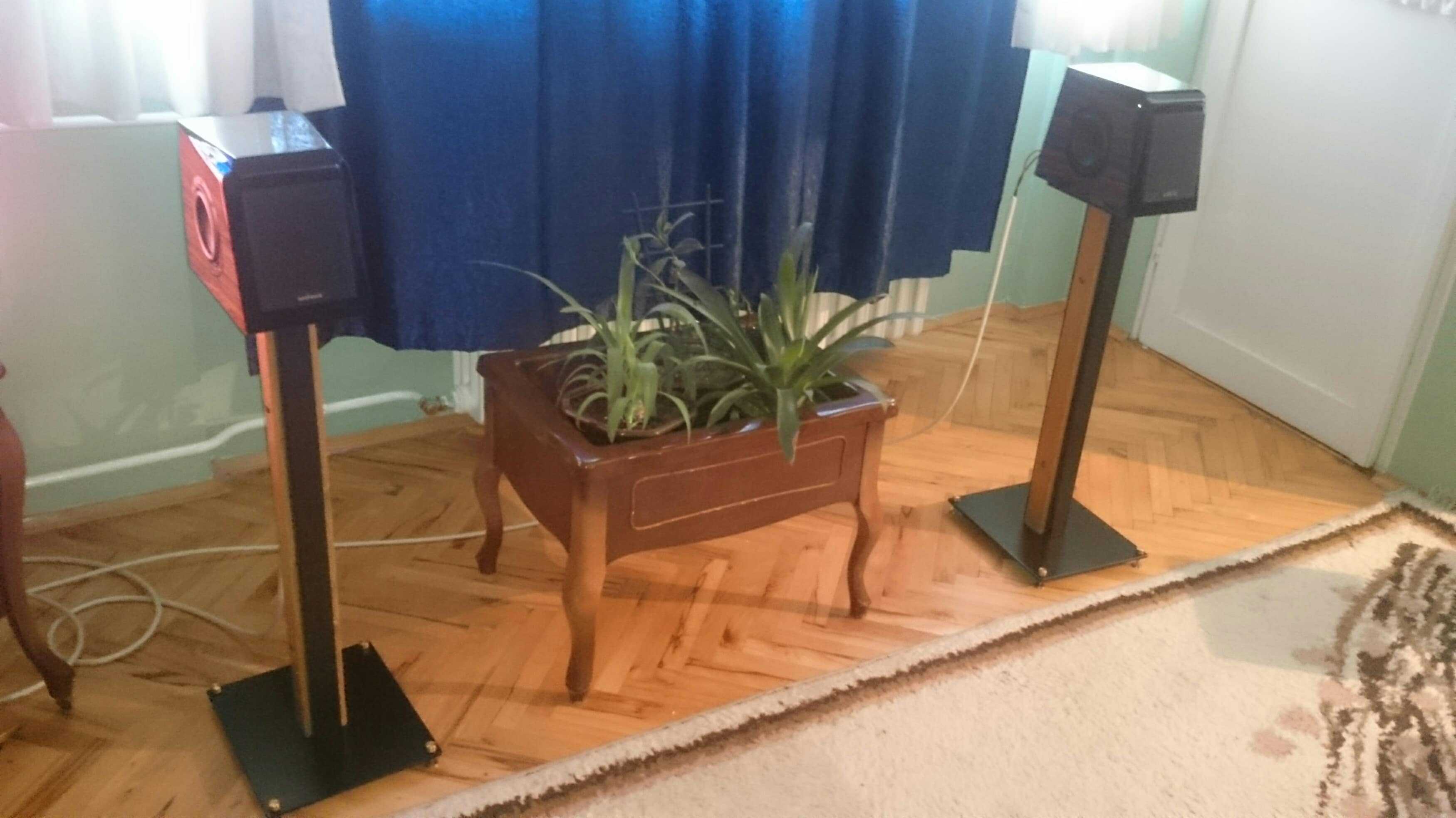

sir Oliver Napisano Maj 10, 2017 Autor #77 Napisano Maj 10, 2017 Oni prethodni od 62cm su bili estetski prihvatljiviji, manji i veći waf. Ovi su 72 i dominantniji ali kad sednem u fotelju tačno su u visini ušesa. black coffe and Zflazar je reagovao/la na ovo 2
skrstic Napisano Maj 10, 2017 #78 Napisano Maj 10, 2017 1 minute ago, sir Oliver said: Oni prethodni od 62cm su bili estetski prihvatljiviji, manji i veći waf. Ovi su 72 i dominantniji ali kad sednem u fotelju tačno su u visini ušesa. w će da prihvati, ovo drugo ti je bitnije. Šta proizvođač kaže? Koja visina?

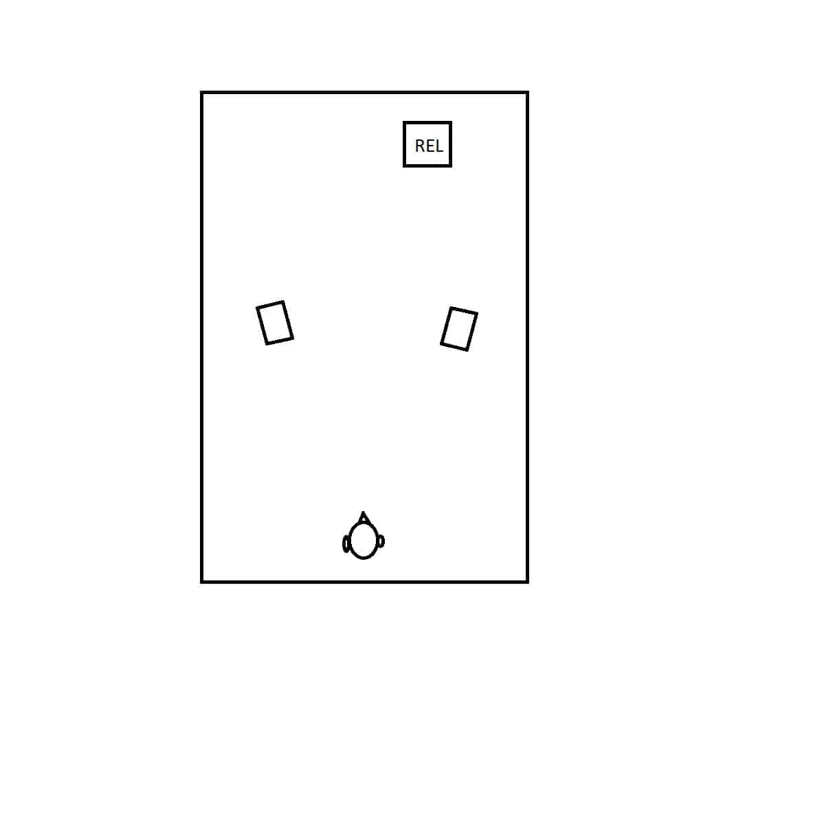

black coffe Napisano Maj 11, 2017 #79 Napisano Maj 11, 2017 On 10.05.2017. at 8:33 AM, sir Oliver said: Oni prethodni od 62cm su bili estetski prihvatljiviji, manji i veći waf. Ovi su 72 i dominantniji ali kad sednem u fotelju tačno su u visini ušesa. Waf je sigurno ok ? . A po visini ? Nekad davno je G Rupić , jedan od Bardova HI FI a i HI END a u Rvackoj a i po svijetu ( knjiga "O dobrom zvuku" ) napisao da bi se gornje površine zvućnika trebale lagano nazirati ? . Al to bi trebalo isprobati što je sad najmanji problem ? . Ovo mi sad izgleda ko mala SF Ekstrema na oriđiđi stalcima ! . Svu sreću želim !. Možda , ak zafali Bajsa neki REL ić ? Ne morem ovako odokativno odredit velićinu prostora , al mislim da je jedno 3x 4 pa suba nebi ni trebalo ? Sory ak bubetam .
sir Oliver Napisano Maj 12, 2017 Autor #80 Napisano Maj 12, 2017 Gospodin Rupić je taj savet dao možda sya paralelopipedne zvučnike. Onda i može da se savetuje da se jedva nazire gornja ivica. Takodje i zakošenje da bude takvo da pogled sklizne niz bočne strane. Meni su za bookshelfe savetovali da visokotonci budu u nivou ušesa. To je otprilike to. Audiensi dosta otstupaju od svih pravila jer su pre svega bipolarni (što ruši sve klasično savetovane postavke) a zatim nisu paralelopipedi ( i gornja i prednja , pa i zadnja stranica su zakošene). ja sam ih postavio u visinu ušiju kad sednam u fotelju i to bi bili to što se tiče visine. Prostorni raspored je ( valjda sam već ovde laprdao o tome) preporučen u tri postavke 1 Near field 2 uski sweet spot (presek osa zvučnika na poziciji slušanja) 3 Široki sweet spot ( zvučnici pod uglom od 450 presek osa metar ispred pozicije slušanja) Iz nekih porodično organizaciono poslovnih razloga eksperimentisanje sa postavkom na stalcima nisam obavio dovoljno da bih mogao da iznosim neke zaključke. Ali kod near field slušanja sam stavio Audience u sredinu sobe na stočić. Ono što me je iznenadilo je da je zvuk bio odličan ne samo u sweet spotu već bilo gde u sobi. I na Spotu A i na B i C i D Čak i na liniji zvučnika, recimo metar ipo udaljen od levog (u istoj liniji ja levi pa desni zvučnik) I tada se jasno čuo i prostor i separacija instrumenata i detalji ,... Ostaje da isprobam sve mogućnosti na stalcima . Soba je veća, za sada može i bez SUBa ali videću kako će raspored zvučnika da se odrazi na reprodukciju. Slušao sam ih u postavci kada su na sredini zobe i to je bilo ekstara samo je pitanje da li ću uspeti da se izorganizujem i ja tako. black coffe and Zflazar je reagovao/la na ovo 2

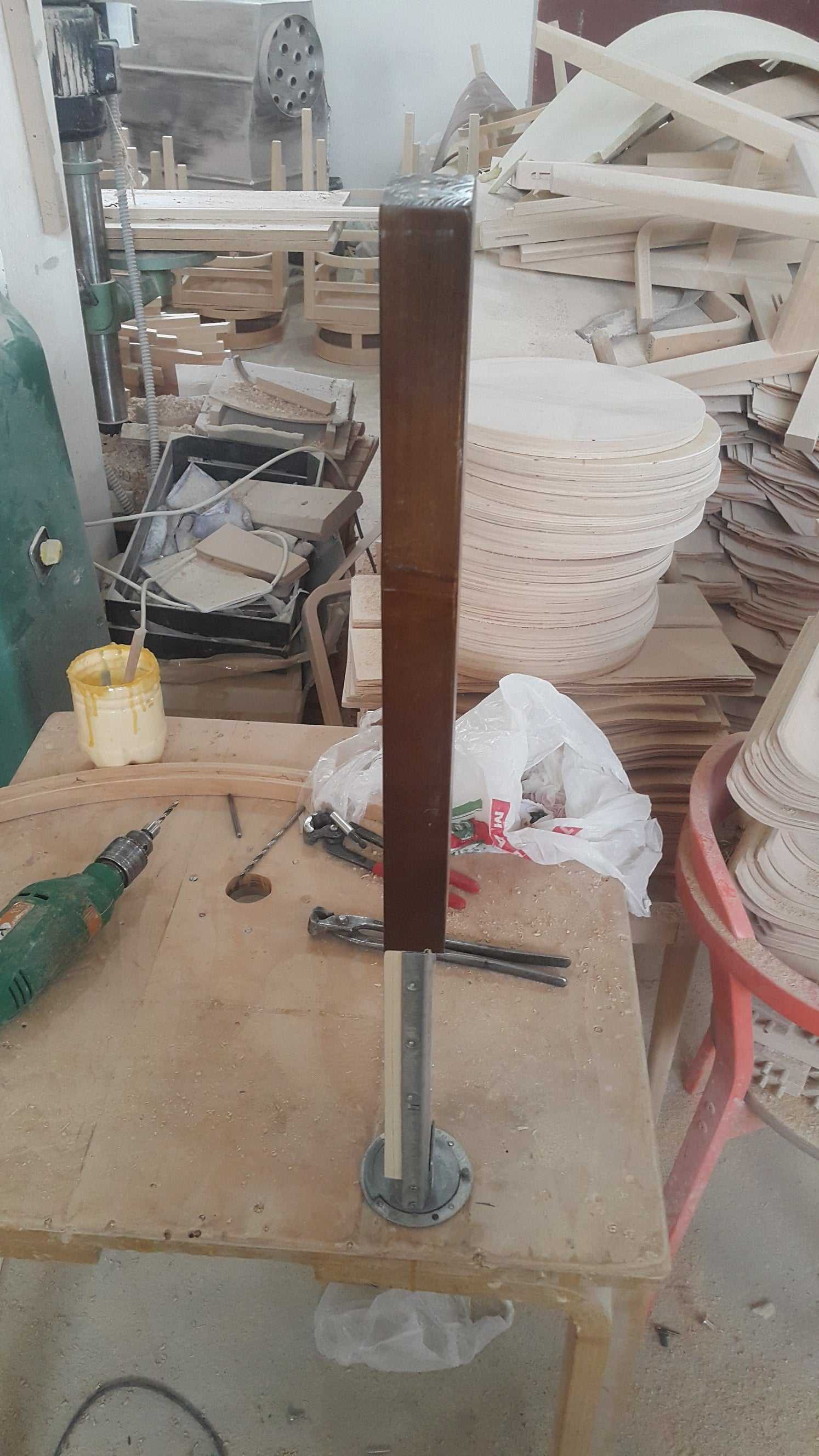

sir Oliver Napisano Jun 20, 2017 Autor #88 Napisano Jun 20, 2017 Ja ko doberman, kad zagrizem ne pušćam. Ne odustajem. Stalci završeni. Letva skraćena i profilisana da uđe u stalak. Čvrsto i stabilno. Još da se ponovo prešprica da se nevidi belina kroz proreze. Malo niži, skladniji, waf veći,... Ono pre ličili mi na one robote is sf filma. Spilberg beše? mrcelavi, Dual, Woland and 1 član je reagovao/la na ovo 4
