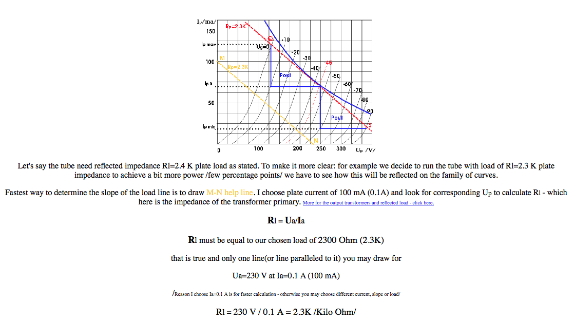

Zen Mod Napisano Mart 24, 2017 #45 Napisano Mart 24, 2017 https://www.google.rs/search?q=how+to+gain+gain&ie=utf-8&oe=utf-8&client=firefox-b&gws_rd=cr&ei=MiPVWMnsKMH36ASqjpoQ prvi link je najkorisniji , pdf na ru sajtu

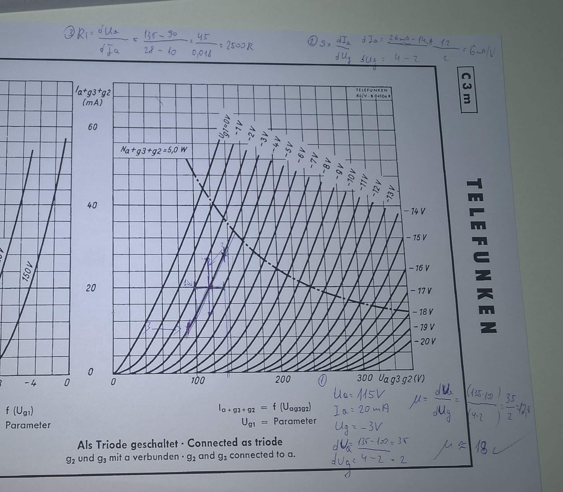

ZZZ Napisano Mart 24, 2017 #46 Napisano Mart 24, 2017 Imam te pdfove... Nesto si pogresio u vrednosti kvadratića 1 kvadrat na X osi je 20V 1 na Y osi je 4mA http://www.valveheart-bg.com/theory/triodeSE.html

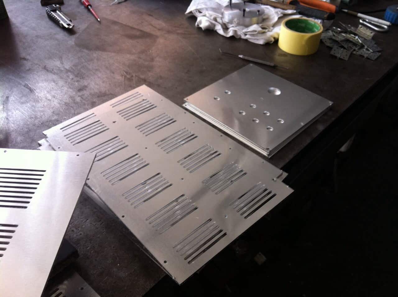

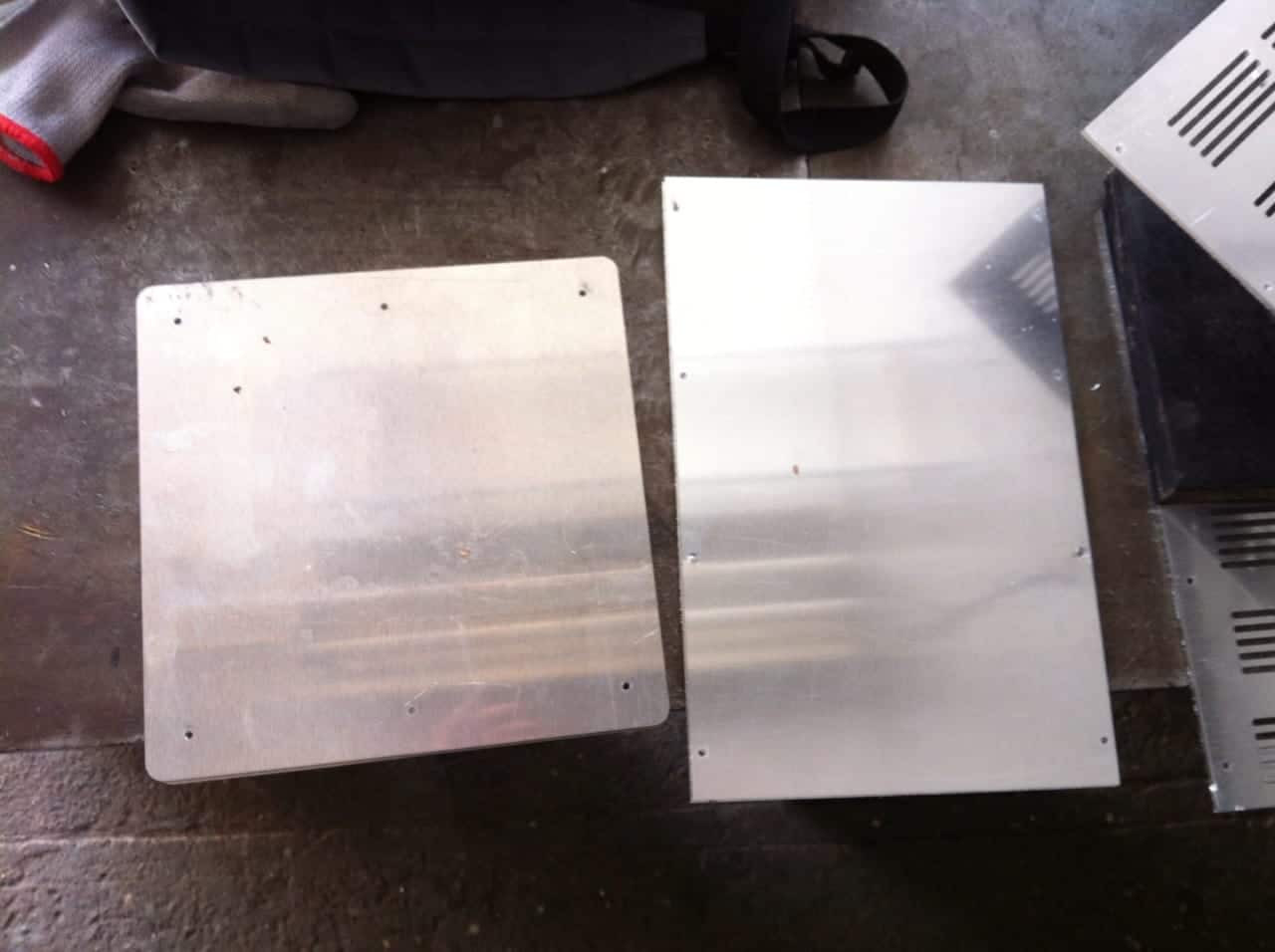

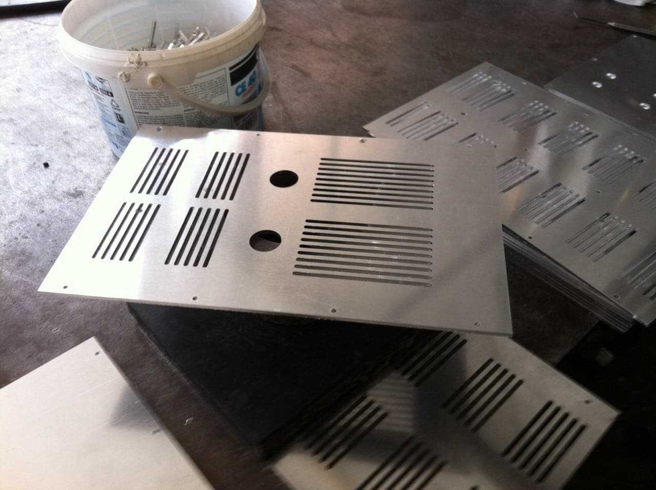

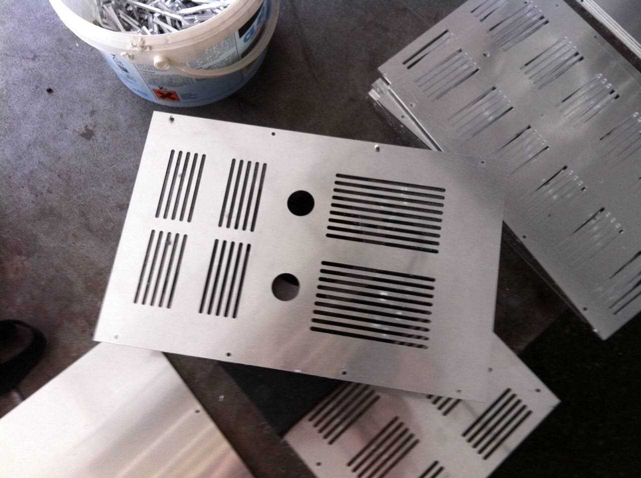

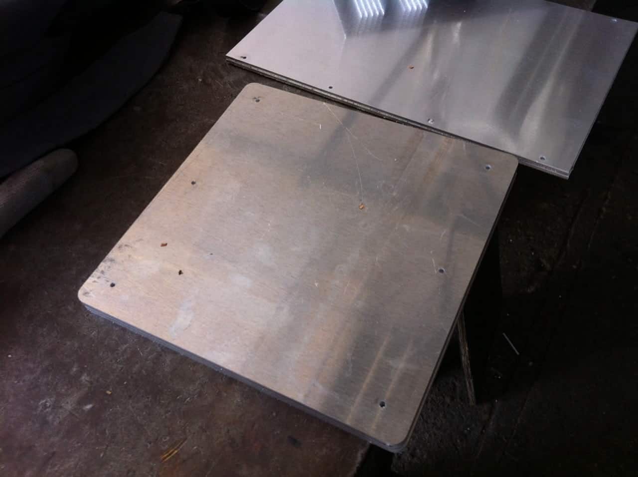

Zflazar Napisano Mart 24, 2017 Autor #47 Napisano Mart 24, 2017 hvala vam momci PUNO! u međuvremenu i metaloprerađivačka industrija namučene i napaćene zemlje na godišnjicu mučke natoagresije iznedrila iz najmračnijih dubina waterjet-radionice aluminijumske kutije za ovde začet C3m preamp kao i za bebi-AVC-Gwozdena. materijal 3mm Alu, prednjine 5mm Alu. Treba naravno poraditi na iznutricama kao i na ambalaži i jednog i drugog ZZZ, vladd and Dual je reagovao/la na ovo 3
vladd Napisano Mart 24, 2017 #48 Napisano Mart 24, 2017 Tefericu se ima malo sta dodati. Ja bih samo konkretne lampe(koje ce biti ubacene u spravu) malo pecnuo naponima i proverio koliko su verodostojne doticnim dijagramima. Bar u nekoliko tacaka, konstatovao razliku, malo uveo korekcioni faktor, ili iscrtkao korektne krive, bar za zonu upotrebe. Bez potrebe ne cackati ekstreme. Sa profi lampama je "lakse"(istina za dramaticno vece novce), uz njih pristigne i poneki kritican detaljcic, drzac, nosac, kapica, nekada i celo podnozje, i sto je najvaznije, stigne (stocni)"pasos", sa krivama koje vaze samo za tu, konkretnu lampu, iako joj je serija standardna, profi, mil, aero, marine, ili sta god... Kao "navodilo za uporabo" u kutiji leka. To se ne moze ocekivati za komercijalne lampe, sigurno ne za cene po kojima se nabavljaju..da svaka protrci kurve traser..njima je selekcija dobra-nedobra.. Takodje se moze i snimiti impedansa trafoa, po frekventnoj karakteristici, svi imamo signal generator, nesto zica, par otpornika i digitalni multimetar..
Zflazar Napisano Mart 24, 2017 Autor #49 Napisano Mart 24, 2017 šta bih ja bez vas. Za početak nisam imao predstavu kako da odredim "radnu krivulju" lampe, sada polako napipavam, iščitavam iznova i iznova i polako kontam, korak po korak. Ipak voleo bih jednom da prođem sa nekim od vas uživo u vidu praktične nastave. Nadalje, nisam imao pojma da je Ri C3m u TRIODNOM spoju 2k5, Telefunkenov datasheet kaže samo 250k ali ne napominje nigde da je to za pentodu pa sam bio dosta očajan...
Beli Napisano Mart 24, 2017 #50 Napisano Mart 24, 2017 Ne znam dal' već imaš ovaj datasheet, veoma je detaljan pa ću ga zato ostaviti u prilogu - na strani 17 imaš grafikone za Ri, S i μ za cevku u triodnom spoju C3m_philips.PDF Zflazar je reagovao/la na ovo 1

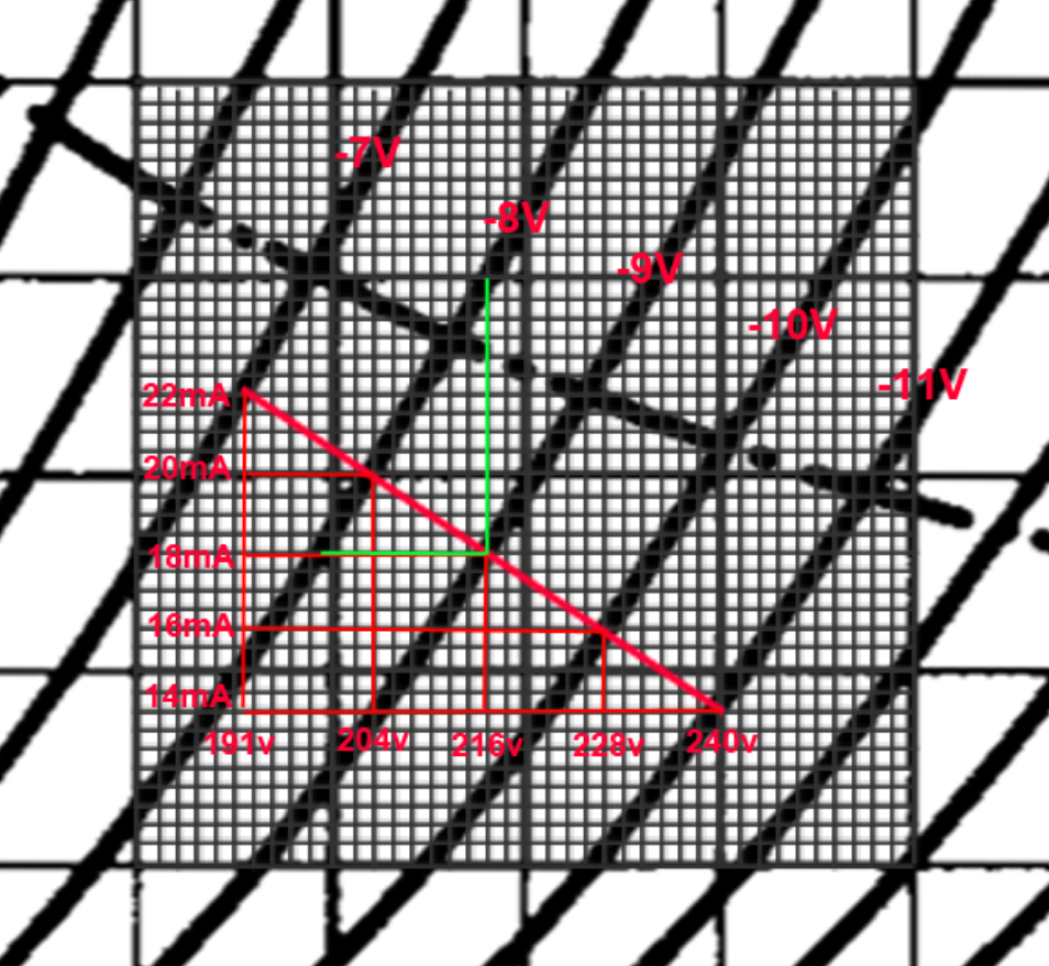

Zflazar Napisano Mart 25, 2017 Autor #51 Napisano Mart 25, 2017 zagolicali ste me sa crtanjem i digitronom, jutros sam malo na osnovu vaših uputstava i na osnovu linka prema moxtone sajtu provežbao čisto akademski tačku sa Ua=115V Ia=20mA Ug=-3V pa dobio za navedenu tačku: mu=dUa/dUg=(135-100)/(4-2)=35/2=17,5 S=dIa/dUg=(26-14)/(4-2)=12/2=6mA/V Ri=dUa/dIa=(135-90)/(28-10)=45/0,018=2k5 vladd je reagovao/la na ovo 1
vladd Napisano Mart 25, 2017 #52 Napisano Mart 25, 2017 Pa sad pogledaj dijagram na 17-oj strani datasita.
Beli Napisano Mart 25, 2017 #53 Napisano Mart 25, 2017 na 5 hours ago, vladd said: Pa sad pogledaj dijagram na 17-oj strani ... sa kog ćeš lepo steći uvid u to kako se ti parametri menjaju pri kretanju radne tačke po radnoj pravi( koja je u stvarnosti elipsa, a ne prava), što će ti olakšati da izabereš područje u koju želiš smestiti radnu tačku
ZZZ Napisano Mart 25, 2017 #54 Napisano Mart 25, 2017 9 hours ago, Zflazar said: zagolicali ste me sa crtanjem i digitronom, jutros sam malo na osnovu vaših uputstava i na osnovu linka prema moxtone sajtu provežbao čisto akademski tačku sa Ua=115V Ia=20mA Ug=-3V pa dobio za navedenu tačku: mu=dUa/dUg=(135-100)/(4-2)=35/2=17,5 S=dIa/dUg=(26-14)/(4-2)=12/2=6mA/V Ri=dUa/dIa=(135-90)/(28-10)=45/0,018=2k5 Eto vidiš da može... Na potpuno isti način se izračunavaju unutrašnji parametri za svaku radnu tačku i za svaku triodu. Princip je isti a preciznost zavisi od toga da li je grafkon simetričan, da li su podeoci isti. To se prvo ispravi u photoshopu. A moze se dodati i neka resetka za preciznije dobijanje vrednosti. Našao sam ti sweet spot mesto za setovanje radne tačke. To je region oko Ua=220V, Ia=18 do 18.5mA i -Ug=9 do 9.25V za Rload=6150 i za ulazni signal 4V p-p Izobličenja su jako mala ili skoro da ih nema, To je ujedno i najmanja vrednost opteretnog otpora za blizu zero izobličenja. Strujni "odsečci" su isti i za + periodu i za -. Medjutim na ovom regionu su isti i Naponski komplementrini "delovi". Na drugim mestima se ne moze dobiti isti odnos, u ovom regionu je potpuno linearna i bez izobličenja. A moze se biasovati i baterijom u katodi. Proverio sam na TFK, Philips i na Siemens podacima i nema većih odstupanja ni na jednom. (Sa tim sto na Phi podacima isto radi i RL=6K.) Za sledeci otpor kako reče da je 47K opterećenje sekundara je oko 7.2K da bi dobio potrebni Rload za anodu. Ako je prenosni odnos 1:1 Ako se biasuje otporomu katodi onda je Rk=abs(-Ug) / Ia, Rk=9V / 0.018A=500oma (1W) Za okruglih 220V Ua sve je isto samo Se -Ug pomeri na -9.25V cca. A Ia poraste za pola mA na 18.5mA. Za vrednost Ck moram konsultovati spice a zavisi i od induktivnosti primara na anodi kao i od C u napajanju... Zflazar je reagovao/la na ovo 1
vladd Napisano Mart 25, 2017 #55 Napisano Mart 25, 2017 3 hours ago, Beli said: na ... sa kog ćeš lepo steći uvid u to kako se ti parametri menjaju pri kretanju radne tačke po radnoj pravi( koja je u stvarnosti elipsa, a ne prava), što će ti olakšati da izabereš područje u koju želiš smestiti radnu tačku I da je racun dobar, pre svega, sto je bilo i najbitnije , a takodje i da se ne moze puno pobeci od 2k5 ulazne impedanse...koju desetkicu gore-dole.. Zflazar je reagovao/la na ovo 1
Zen Mod Napisano Mart 25, 2017 #56 Napisano Mart 25, 2017 mislis - unutrasnje otpornosti ceve - od 2K5 znam da znas na sta si mislio , no da ne zbunjujes koga mozes zbuniti Zflazar je reagovao/la na ovo 1
vladd Napisano Mart 25, 2017 #57 Napisano Mart 25, 2017 Da, da, moja omaska, unutrasnja otpornost cevke pri doticnom biasu. Zflazar je reagovao/la na ovo 1

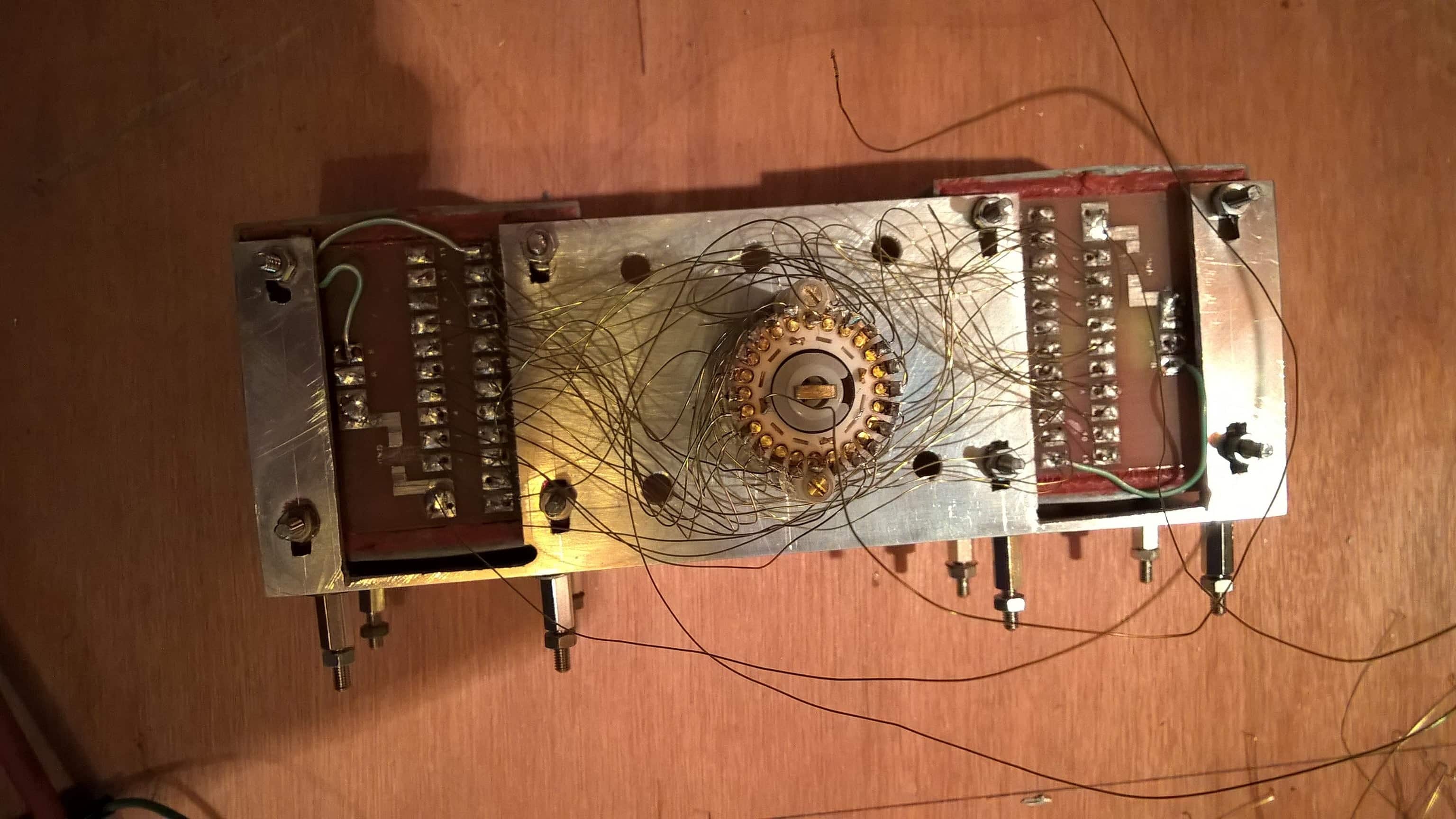

Zflazar Napisano Mart 26, 2017 Autor #58 Napisano Mart 26, 2017 švajsujem izlazni trafo na rotary switch Dual je reagovao/la na ovo 1
