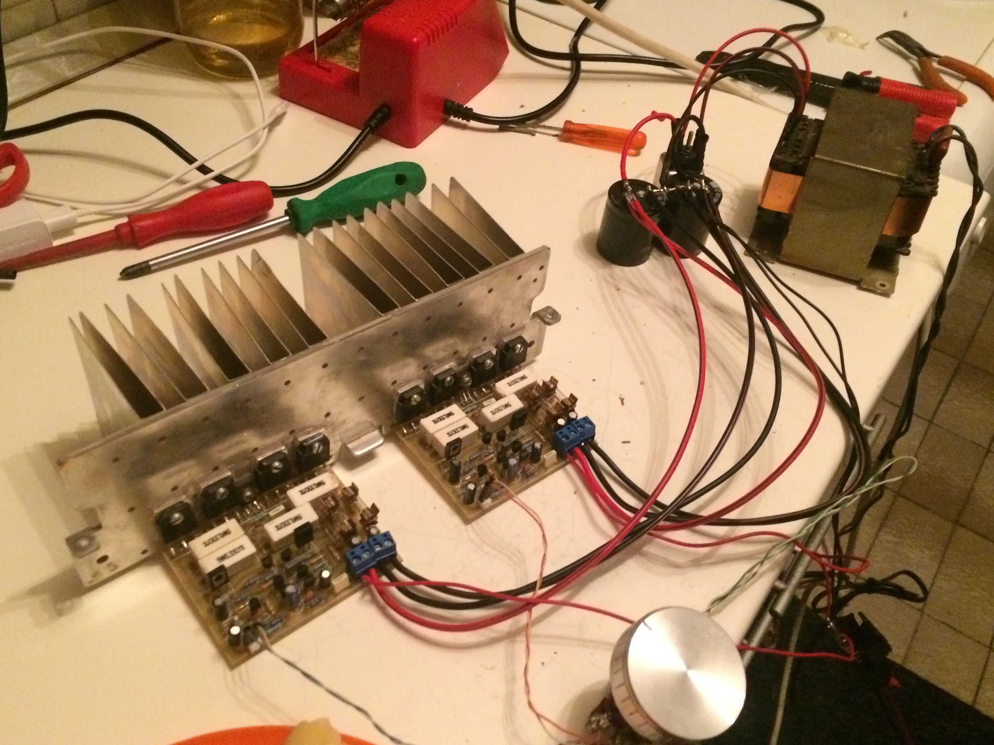

mancube Napisano Januar 17, 2017 Autor #25 Napisano Januar 17, 2017 Kichen amp v2 svira ponovo,malo bolje ozicenje,deblje zice(1.5mm2),drugi ispravljac i hladnjak(do sada sam ga razneo i popravio po 3 put,em neuk em trapav ) Kutija se smirgla trenutno,ceka dzeparac i neko lepse vreme da se privede kraju(ne smem da slikam sramota me ) Edit: Vidi se i palacinka na drugoj slici dole levo,toliko o radnom prostoru..(da se pocastim sto napokon radi) John Coltrane, skrstic and kan042 je reagovao/la na ovo 3

zek Napisano Januar 17, 2017 #28 Napisano Januar 17, 2017 Da li će ti tanušni limčići na hladnjaku biti dovoljni da rashlade toliki broj tranzistora na malom prostoru?
mancube Napisano Januar 17, 2017 Autor #29 Napisano Januar 17, 2017 Nekim cudom je sasvim dovoljno,u verziji jedan su kanali imali zasebne alu hladnjake,kombinovane povrsine su kao ovaj jedan,i bili su mlaki nakon pristojnog gonjenja jedno 2 sata bez gasenja Bice proveravani jos,na kraju krajeva promena hladnjaka nije problem

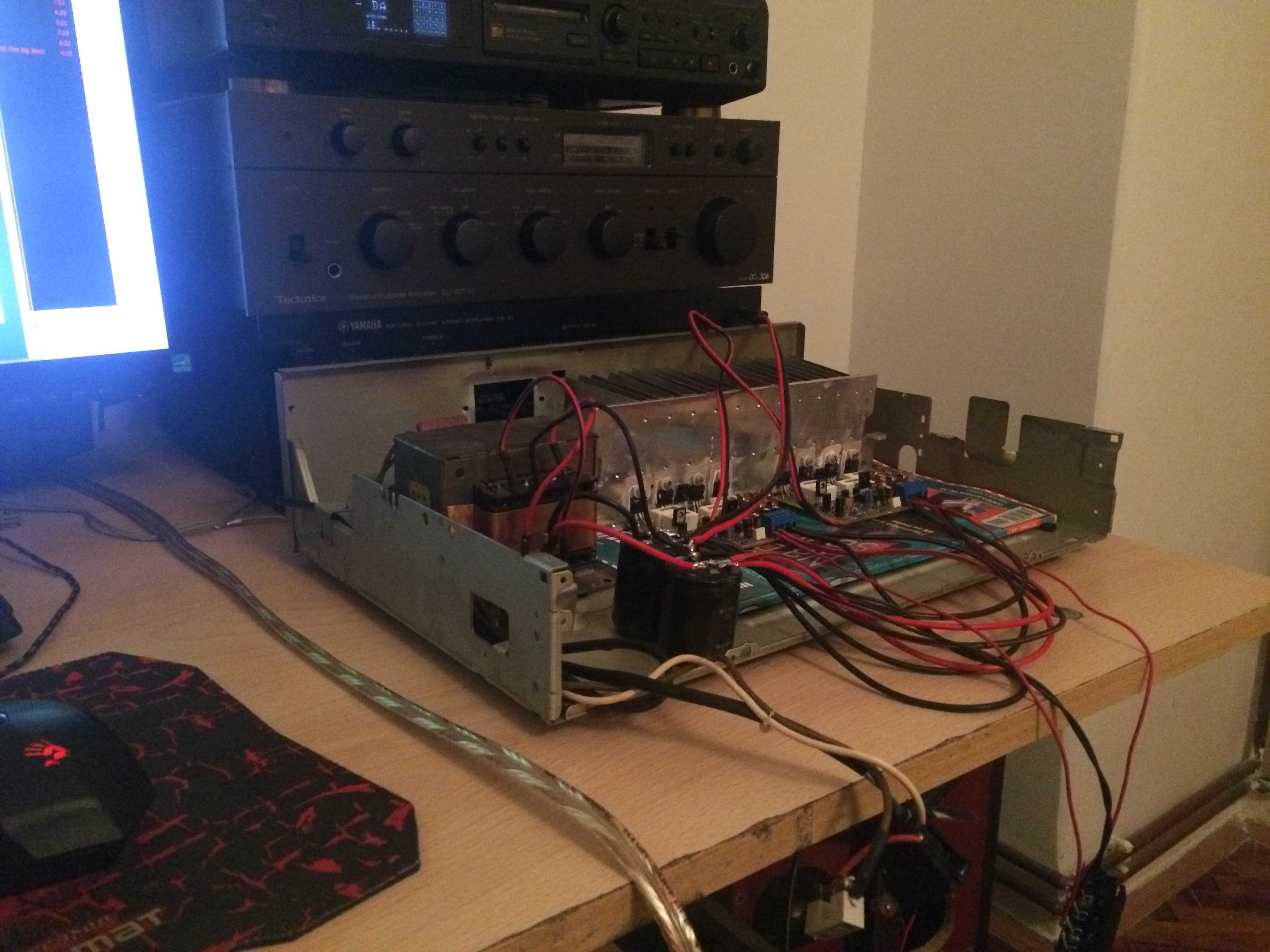

mancube Napisano Januar 24, 2017 Autor #33 Napisano Januar 24, 2017 v3 HomeMadeAudioProject, John Coltrane and apexaudio je reagovao/la na ovo 3

mancube Napisano Januar 25, 2017 Autor #35 Napisano Januar 25, 2017 Za koji dan ide u kutiju(nedelju,mesec,dok docekam raspust? ),sada stoji na parcetu stiropora dok ne dodje vreme da se skutija Ima moj drugar stranice nekog starog ormara,cini mi se 18mm furnirana iverica, sto mi je dao da se zanimam,spremio sam ubodnu testeru i crni sprej,pa ce eventualno za vikend kutija poceti da poprima oblik

mancube Napisano Januar 27, 2017 Autor #40 Napisano Januar 27, 2017 Vec 3-4 sata se usvirava,za sada sve radi kao sat,skelet za kutiju je tu Poklopac je osmirglan do pola,a i ova sasija ce biti osmirglana,i farbana u glossy crnu. Prednja i zadnja strana ce da budu drvene. Ideja je tu,na realizaciji se radi HomeMadeAudioProject je reagovao/la na ovo 1
