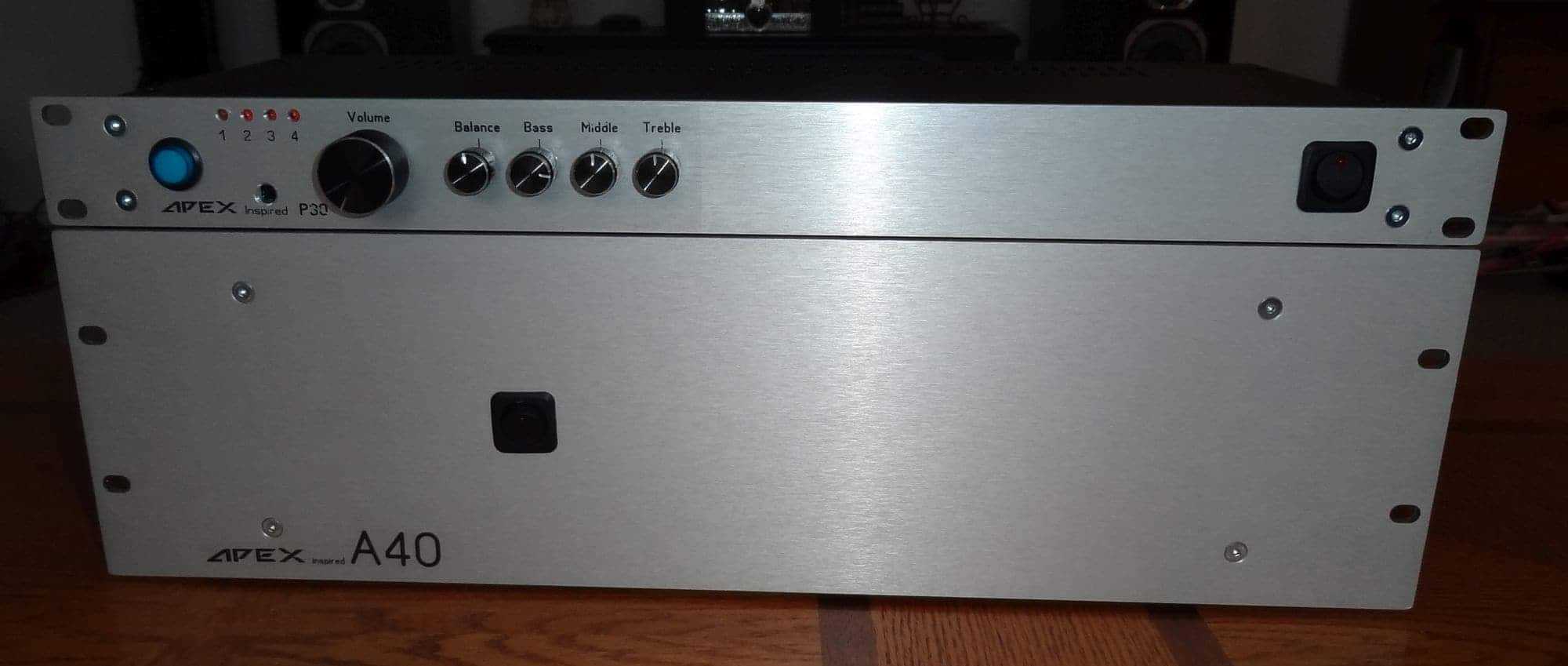

apexaudio Napisano Oktobar 31, 2016 #1 Napisano Oktobar 31, 2016 P30 i A40 diy by Terry. Aleks, TDA, John Coltrane and 2 ostalih je reagovao/la na ovo 4 1

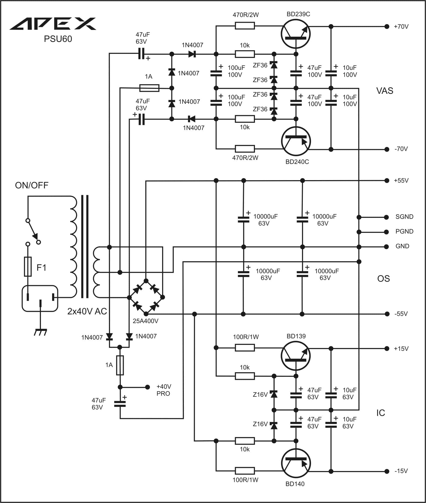

dvv Napisano Novembar 1, 2016 #10 Napisano Novembar 1, 2016 Dve stvari mene brinu oko većime DIY projekata uopšte, pa tako i ovde. Prvo me pomalo čudi da ni jednom nisam video makar vertiju nekog pojačavača koji koristi dvostruko napajanja, s tim da naponaski pojačavač ima sopstveni elektronski aktivno stabilizovano napajanje. Ovo zato što po mome iskustvu ako se pošteno izvede, a nije komplikovovano i nije preskupo, to toliko otvara zvuk da ponekad ostanem bez daha. Takve količine i kvalitet detalja se jako retko dobija bez stabilizacije. Drugi problem se odnosi na radnu impedansu, tj. zvučne kutije. Ima ih stvarno od-do, od veoma lakih za pobudu do neshvatljivo komplikovanih ubica pojačavača. Tu sada onaj koji pravi pojačavač mora da bude dobro upoznat sa njegovim kutijama i njihovim osobinama, ili da se odoka odluči za nivo tolerancije pojačavača preka komplikovanim opterećenjima. Malteve sve je moguće, naravno po sopstvenoj ceni, jer se taj problem rešava najčešće prostim dodavanjem izlaznih parova i biflanjem kompletnog napajanja (tj, jačim trafoima i većim elektrolitima). Da se sada ne cama u veliku diskusiju, pomenuo bih samo model kompleksnog opterećenja koji koristi Nelson Pass. Prikazao ga je na američkom DIY forumu, čak je i naveo o kome se zvučniku radi, ali sam propustio da to zabeležim. Ali sam Nelsona zato javno pitao mogu li da koristim taj model, uz naravno napominjanje autorstva, a on mi je odgovorio "Sure, knock yourself out". Prilažem ih kao dodatke ovde, sam elektronski model i oblik simulirane impedanse. Pa koga zanima, neka ga zakači za pojačavač koji ga zanima i sam vidi šta se dešava. Nije neobično da se pojačavač u testu naprosto šlogira jer ne može da iznese potrebne struje i napone. NAPOMENA: realan test podrazumeva kontinuelni režim rada pojačavača na polovini nominalme snage, jer morate ostaviti rezervu kako u stvarnosti ne bi ugrozili pojačavač guranjam u kliping. Njajednostavniji metod je da potreban ulazni pobudni napona za nominalnu snagu podelite sa 1.41. Alternativni test je da umesto Pass modela u paralelu sa otporom koji je radni stavite u paralelu kondentaror od recimo 2,2 uF. I ovo je krvnički test, jer neselektivno poduže visoke tonove u nebeske visine, pa se iznad 20 kHz već dešava popriličan pampas koji se ni jednom pojačavaču neće dopasti. Galvna opasnost ovog testa čak i nije usled pasolutne snage, već od konstatnog pregrevanja izlaznog stepena, ako se malo zanesete, moći ćete i džezvu da stavite na hladnjake. Phono RIAA grafikon upao bez veze na mufte, a ko ga nema ,neka ga pokupi, odličan je. koropak and HomeMadeAudioProject je reagovao/la na ovo 2

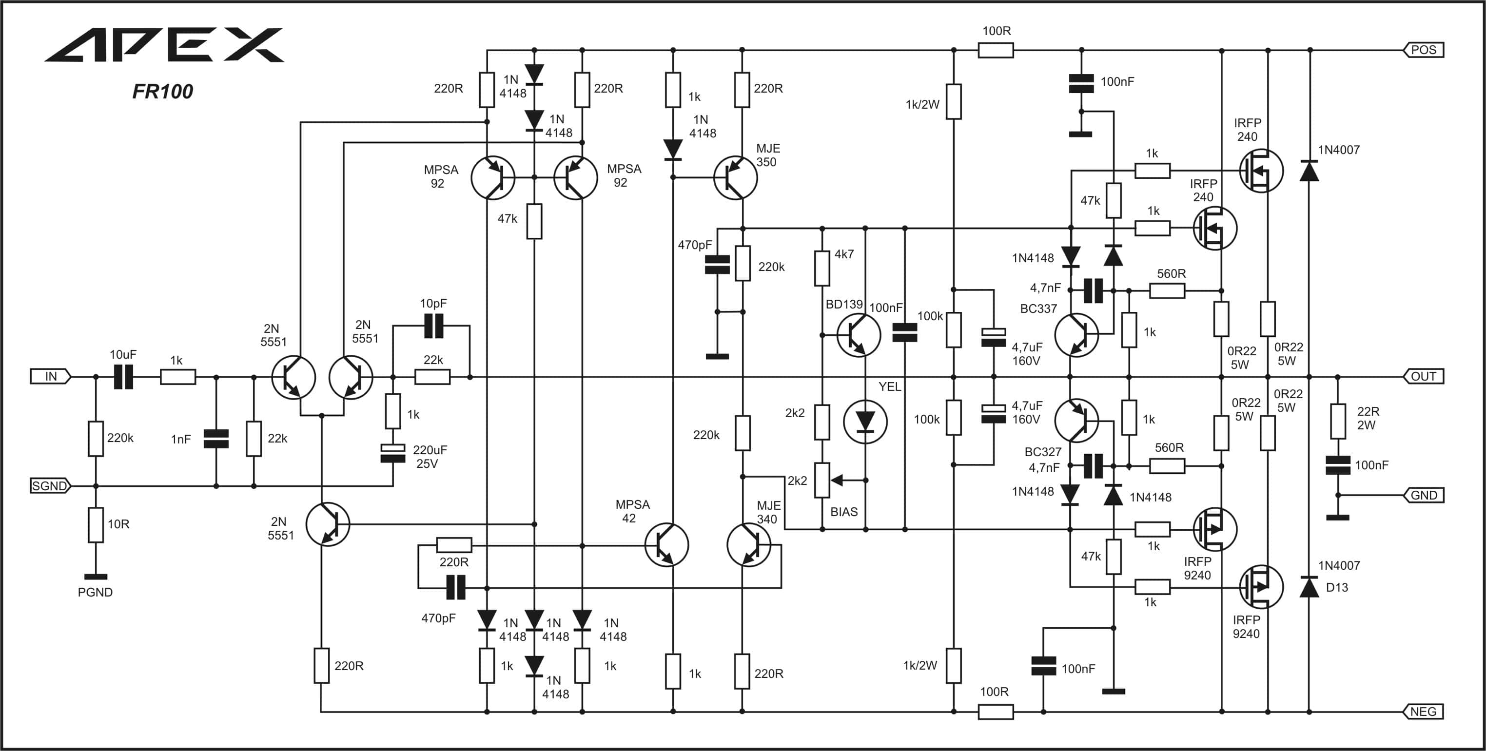

apexaudio Napisano Novembar 1, 2016 Autor #11 Napisano Novembar 1, 2016 Podelio sam ja semu napajanja samo sto niko nije koristio to napajanje nego samo grec i elektrolite kao sto retko ko napravi predpojacalo nego jednostano prikljuci potenciomer na ulaz... ali ja shvatam da se ljudi samogradnjom bave iz hobija i nema potrebe prisiljavati ih ni na sta. Kod FR100 sam bustrepovao napajanje VAS-a tako da moze potpuno da pobudi vertikalne mosfete kojima za ovo treba bar 5 volti visi napon napajanja VAS-a... Kad sam pominjao stabilnost pri kompleksnom opterecenju upravo sam mislio na 2uF u paralelu sa 8 oma koje A40 pa cak i FX8 lako prolaze sa jedva vidljivim overshootom i jedva vidljivim ringovanjem, a setling time je takodje mali, kod vecine drugih pojacala ovo opterecenje zna da izazove overshoot koji je 30-50% amplitude cetvrtke a setling time traje gotovo koliko i cetvrtka, da ne pominjem da neka pojacala ovaj test ni ne prezive. Problem je sto mnogi hvale zvuk nestabilnih pojacala i tu ubedjivanje da to nije realno ne pomaze. Podelio sam takodje mnogo dobrih predpojacala za MM zvucnicu tako da je ovo elektorovo potpuno suvisno. TDA je reagovao/la na ovo 1
kan042 Napisano Novembar 1, 2016 #12 Napisano Novembar 1, 2016 Kao i sve u audiu i oko napajanje su podijeljenja mišljenja. Dok jedni jasno čuju razliku, u korist jedne ili druge verzije, drugi uopšte ne čuju razliku. HomeMadeAudioProject je reagovao/la na ovo 1
dvv Napisano Novembar 2, 2016 #13 Napisano Novembar 2, 2016 KAN042: Slažem se, ovo sam spomenuo samo zato što sam se lično toliko puta uverio u prednosti stabilizacije tako da je to za mene završenapriča još davne 1975. godine, od onda naovamo nikada više bez nje. Ima ona svojih prednosti, mada bez sumnje ima ili može imati i svojih problema, a sigurno dodaje cenu i ekstra rad u svakom slučaju. Znam i za istina retke skučajeve kada stabilizacija nije bila urađena kako treba, pa jeste dala rezultate gore engo bez nje, tj. samo sa elektrolitima.
dvv Napisano Novembar 2, 2016 #14 Napisano Novembar 2, 2016 Mile, Obojica znamo da će sa paralelnim kondenzatorom opterećenje i dalje varirati ko zna koliko, prema prospektima B&W i JM Lab njihove kutije sa nominalnim impedansama od 8 Oma pada i na 3,5 Oma. Prema tome, bilo bi doro znazi šta se dešava kada tih nazivnih 8 Oma padne na 3,5 Oma paralelno sa 2 uF. Biće, što bi rekao Neša iz "Galije", šizenje, ali to bi bilo na bar 99% pojačavača, pa nije Nelson Pass budala što zalemi po 30 izlaznih tranzistora po kanalu. Ako nam ne smeta cena i velike dimanzije, to možemo i mi i dobićemo čak i jako dobre četvrtke bez obzira na 2 uF. Po nekim mojim malim istraživanjima, realna granica za realne potrebe u životu a ne isključivo u labratoriji je 4 para, mada moja default vrednost su Motorola/ON Semi NJW 200 vatni tranzistori, a kada baš teram mak na konac koristim MJL 4281/4302. Izuzetno robusni, bez čekića im ne možeš ništa. HomeMadeAudioProject je reagovao/la na ovo 1
vladd Napisano Novembar 2, 2016 #15 Napisano Novembar 2, 2016 Jednostavni regulatori nece napraviti znacajan benefit ili cujnu razliku, a komplikacija je za diy. I ispada nepotrebna komplikacija. Za dobru stabilnost napona je neophodna povratna sprega i pre svega odlican trafo. I naravno, najbitnije je sta se zeli dobiti sa konstrukcijom. A slozeniji regulator napona, jos za visoke napone i neke prekoamperske struje, moze da bude kompleksan kao pojacalo, ili vise.
apexaudio Napisano Novembar 2, 2016 Autor #16 Napisano Novembar 2, 2016 Nije bas toliko komplikovan a i jedno stabilisano napajanje moze da napaja dva kanala, ovaj PSU10 ima povratnu spregu i daje dovoljno struje za kompletno pojacalo a ne samo za VAS. HomeMadeAudioProject je reagovao/la na ovo 1
vladd Napisano Novembar 2, 2016 #17 Napisano Novembar 2, 2016 Pa jes, ne lici na pojacalo, sa 8 tranzistora, 12 otpornika i sest konova HomeMadeAudioProject je reagovao/la na ovo 1
apexaudio Napisano Novembar 2, 2016 Autor #18 Napisano Novembar 2, 2016 Izgeda da ce uskoro biti napravljen prvi P30ZF, verzija P30 preampa bez globalne negativne povratne sprege i bez frekvencijske kompenzacije. NIXIE and HomeMadeAudioProject je reagovao/la na ovo 2
dvv Napisano Novembar 2, 2016 #19 Napisano Novembar 2, 2016 4 hours ago, vladd said: 4 hours ago, vladd said: Jednostavni regulatori nece napraviti znacajan benefit ili cujnu razliku, a komplikacija je za diy. I ispada nepotrebna komplikacija. Za dobru stabilnost napona je neophodna povratna sprega i pre svega odlican trafo. I naravno, najbitnije je sta se zeli dobiti sa konstrukcijom. A slozeniji regulator napona, jos za visoke napone i neke prekoamperske struje, moze da bude kompleksan kao pojacalo, ili vise. Preteruješ Vladd, uopšte ne mora da bude jako komplikovano, iako će naravno nužno biti dodatan rad i nekakav dodatni trošak. Kolo koje Technics naziva "Virtual battery" se pokazalo kao izuzetno dobro i veoma stabilno. TDA je reagovao/la na ovo 1
apexaudio Napisano Novembar 2, 2016 Autor #20 Napisano Novembar 2, 2016 Na nekoliko projekata stavio sam multiplikator kapacitita za VAS, medjutim ljudi su rutinski ta dva mala tranzistora menjali otpornicima kao da je to neka usteda na pojacalu sa ukupno 40 tranzistora, izgleda da im znanje dozvoljava ovu prepravku a ostali deo seme ne diraju da nesto ne pokvare Vec godinama zadrzavaju tranzistor za detekciju preopterecenja na B500 iako se taj izlaz nikad nije koristio kao ni A i B pinovi za mosni spoj, a prepravili su plocicu na 20 izlaznih tranzistora umesto 8 iako VAS to nikako ne moze da podrzi... ma samo nek se ljudi zabavljaju mada neki pokusavaju na tome i da zarade, ali kako ja kazem 'neces se ti od pojacala leba najest' HomeMadeAudioProject and TDA je reagovao/la na ovo 2

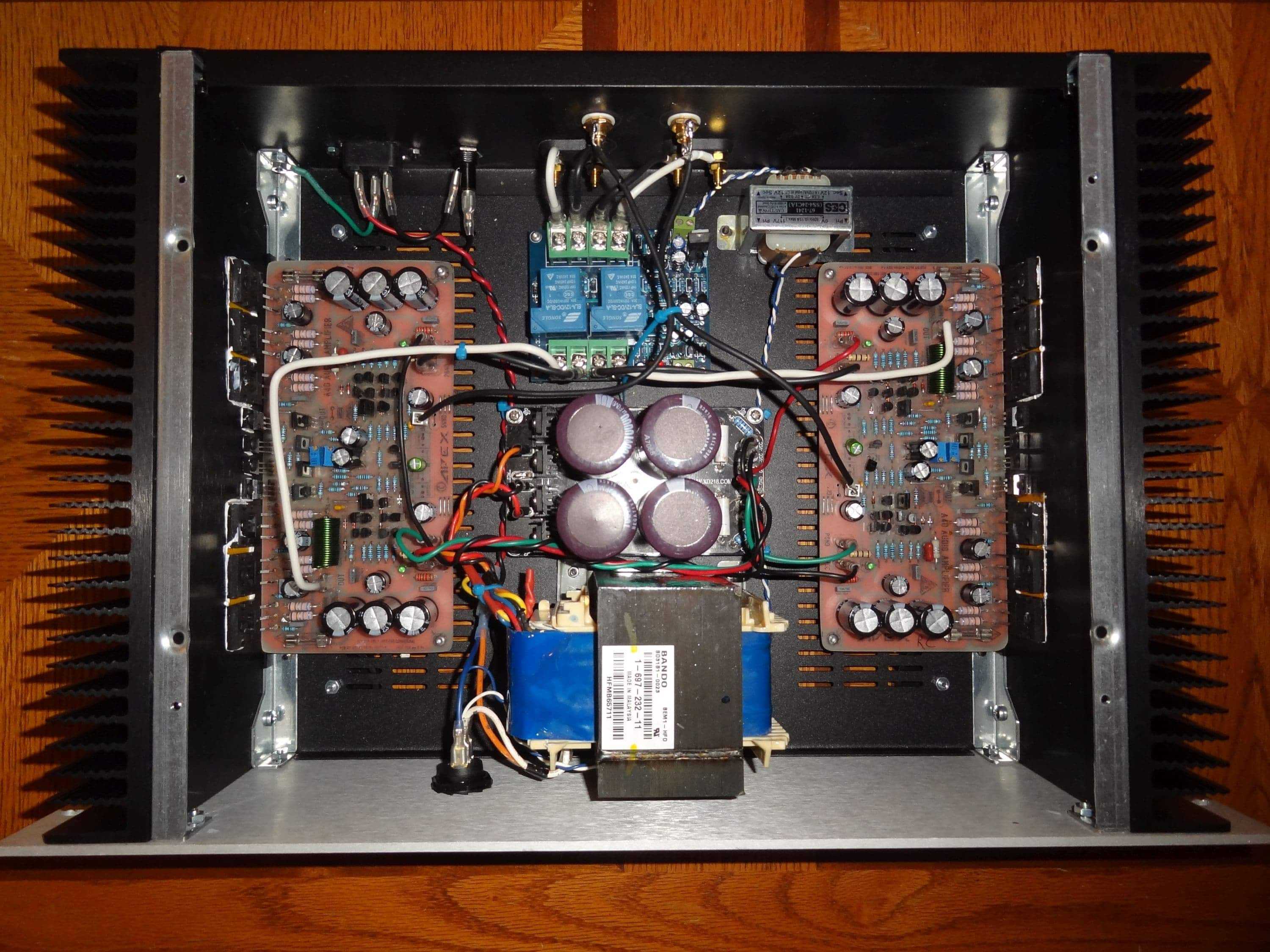

apexaudio Napisano Februar 27, 2017 Autor #21 Napisano Februar 27, 2017 A40 nova gradnja posle duzeg vremena. 2a3, HomeMadeAudioProject, John Coltrane and 2 ostalih je reagovao/la na ovo 3 2
vladd Napisano Februar 28, 2017 #22 Napisano Februar 28, 2017 Odlicno pojacalo, odlicni zvucnici, odlican Armik... Soba malo zvoni, i pre svega je nepristojno uredna. Gde je tu kreativni haos?
