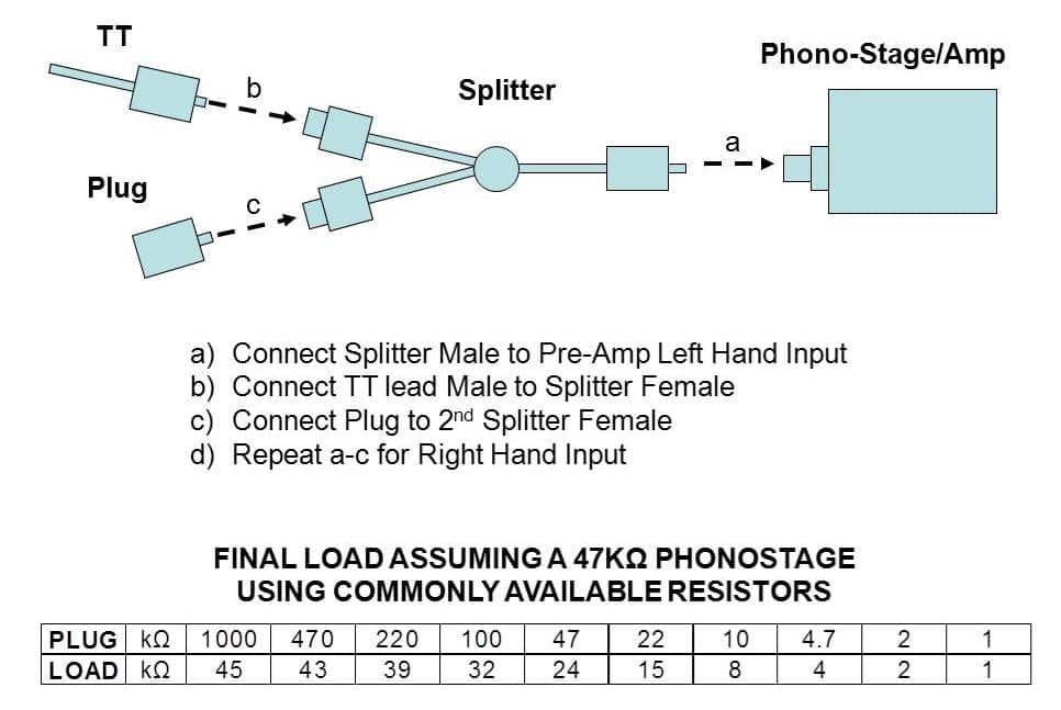

predragm Napisano Novembar 7, 2016 #294 Napisano Novembar 7, 2016 On 6.11.2016. at 7:54 AM, Woland said: nadao se da će Plessey da radi sa Woodom, ali baš i neće (barem za sada ) loading mu je veći nego što je potrebno.. Pa upravo po pitanju loadinga pokušavam da kroz moju započetu temu zaintrigiram članove foruma da se iskažu sa mogućim načinima da se isti koriguje! A onda možda ipak i Plessey proradi sa Woodom.
Woland Napisano Novembar 7, 2016 Autor #295 Napisano Novembar 7, 2016 poznat je način kako se to može korigovati, ali zahteva intervenciju na phono preampu.. ili izradu novog phono preampa.. biće toga, nadam se, uskoro na ovoj temi
predragm Napisano Novembar 7, 2016 #296 Napisano Novembar 7, 2016 Mislio sam na jednostavnije načine bez intervencije na preampu kao naprimer ovo dole. Znam da u tvom sjajnom sistemu ovo može da bude trivijalno, ali može ponekad da posluži privremeno za pronalaženje konačnog rešenja!
Woland Napisano Novembar 7, 2016 Autor #297 Napisano Novembar 7, 2016 koliko znam (a ne znam ), mislim da je i ovaj način regulacije loadinga, efikasniji uz prepravke MM sekcije.. u svakom slučaju je interesantno.. možda će neko stručniji komentarisati..
paja959 Napisano Novembar 7, 2016 #298 Napisano Novembar 7, 2016 1 hour ago, predragm said: Mislio sam na jednostavnije načine bez intervencije na preampu kao naprimer ovo dole. Znam da u tvom sjajnom sistemu ovo može da bude trivijalno, ali može ponekad da posluži privremeno za pronalaženje konačnog rešenja! ovo mozes raditi diretno i na RCA stekeru na kraju recimo kabla (SME je svojevremeno koristio ovu opciju za dodavanje pFaradaze),imas manje kablova,stekera itd..ostaje problem otvorenog RCA stekera,ako ne nadjes "elemente" koji se mogu uglaviti unutar RCA stekera...u slucaju MM-a nije toliko veliki problem,al kod MC-a ce mozda da svira i neka radio stanica na phono ulazu

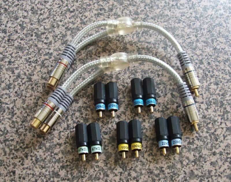

predragm Napisano Novembar 7, 2016 #299 Napisano Novembar 7, 2016 12 minutes ago, paja959 said: u slucaju MM-a nije toliko veliki problem,al kod MC-a ce mozda da svira i neka radio stanica na phono ulazu To bi bio Radio gramofon 13 minutes ago, paja959 said: ovo mozes raditi diretno i na RCA stekeru na kraju recimo kabla (SME je svojevremeno koristio ovu opciju za dodavanje pFaradaze Da , ali je taj interkonekt onda upotrebljiv samo za konkretan slučaj, i to je potpuno dobro rešenje , ko hoće naravno. Postoji i takozvani RCA Y spliter koji ima jedan kraj muški koji ide amp i druga dva ženska gde se u jedan utakne kabl (rca činč) sa gramofona a u drugi po volji loading montiran na činč (kao na slici u prethodnom postu). Ovaj primer sam naveo ponavljam, kao jednu od mogućnosti koja olakšava pronalaženje odgovarajućeg loadinga, a onda može da ostane i kao konačno rešenje ili da se pristupi nekoj ozbiljnijoj konačnoj intervenciji.
Kuja Napisano Novembar 7, 2016 #300 Napisano Novembar 7, 2016 2 hours ago, predragm said: Postoji i takozvani RCA Y spliter koji ima jedan kraj muški koji ide amp i druga dva ženska gde se u jedan utakne kabl (rca činč) sa gramofona a u drugi po volji loading montiran na činč (kao na slici u prethodnom postu). Ovaj primer sam naveo ponavljam, kao jednu od mogućnosti koja olakšava pronalaženje odgovarajućeg loadinga, a onda može da ostane i kao konačno rešenje ili da se pristupi nekoj ozbiljnijoj konačnoj intervenciji. To sam koristio i ja kada sam pravio probe u cilju utvrđivanja približne vrednosti otpornika. Ipak, posle sam ih trajno ugradio na drugi način, bez dodatnih adaptera na kablovima, pošto nisam siguran da je korišćenje ovakvih Y splittera najbolje rešenje kada je phono signal u pitanju (i oni možda unose neku svoju kapacitativnost i ko zna šta još).
paja959 Napisano Novembar 7, 2016 #301 Napisano Novembar 7, 2016 5 hours ago, predragm said: Da , ali je taj interkonekt onda upotrebljiv samo za konkretan slučaj, i to je potpuno dobro rešenje , ko hoće naravno. Postoji i takozvani RCA Y spliter koji ima jedan kraj muški koji ide amp i druga dva ženska gde se u jedan utakne kabl (rca činč) sa gramofona a u drugi po volji loading montiran na činč (kao na slici u prethodnom postu). Ovaj primer sam naveo ponavljam, kao jednu od mogućnosti koja olakšava pronalaženje odgovarajućeg loadinga, a onda može da ostane i kao konačno rešenje ili da se pristupi nekoj ozbiljnijoj konačnoj intervenciji. @Kuja,ta SME varijanta je jasna za sta je bilo..isti princip se moze upotrebiti i danas,sa drugacijim vrednostima,po potrebi/zelji,ili da se uzme "T" RCA razdelnik,pa da se na taj treci,neiskorisceni deo stavljaju dodatne vrednosti..trik bi bio naci odgovarajuci T razdelnik,koji nosi najmanje "svog efekta" u tonalitet i pF kapacitivnost...AVM (proizvodjac) je na svojim pretpojacalima imao vec ugradjen dodratni par RCA prikljucaka,predvidjenim upravo za "loading" kod phonoa...
Kuja Napisano Novembar 7, 2016 #302 Napisano Novembar 7, 2016 2 hours ago, paja959 said: @Kuja... Gore si citirao Predragov post a ne moj... Takav SME kabl sa ugradjenim 250uF kondenzatorima sam i sam dobio uz jednu od mojih SME 3009 ručica, tako da mi je sve to poznato. Ovako sam ja eksperimentisao sa otpornicima: Kada sam im utvrdio vrednost, ubacio sam ih u bazu ručice. Sreća je da imam SME ručicu koja u bazi ima ugrađene RCA konektore. Prilikom zamene ožičenja sam phono kabl zalemio direktno pozadi na RCA lemne kontakte, a napred sam ubo ove konektore sa otpornicima.
