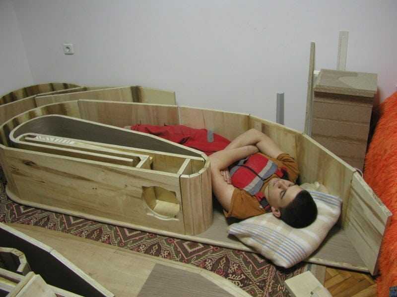

Dok budem pravio hornu ima da je cuvam kao oci u glavi
post-1939-0-36596000-1459298335_thumb.jp
Mozda bude nekome interesantan ceo projekat.Inace to nam je u komsiluku.

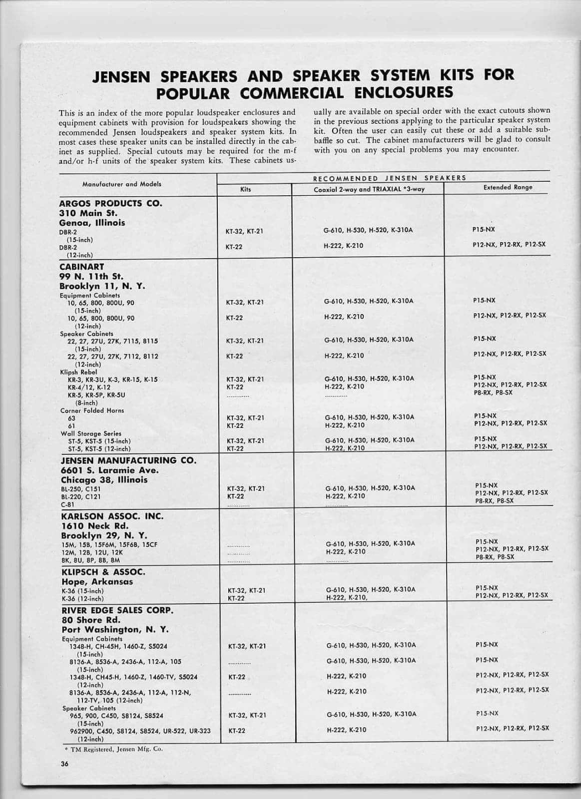

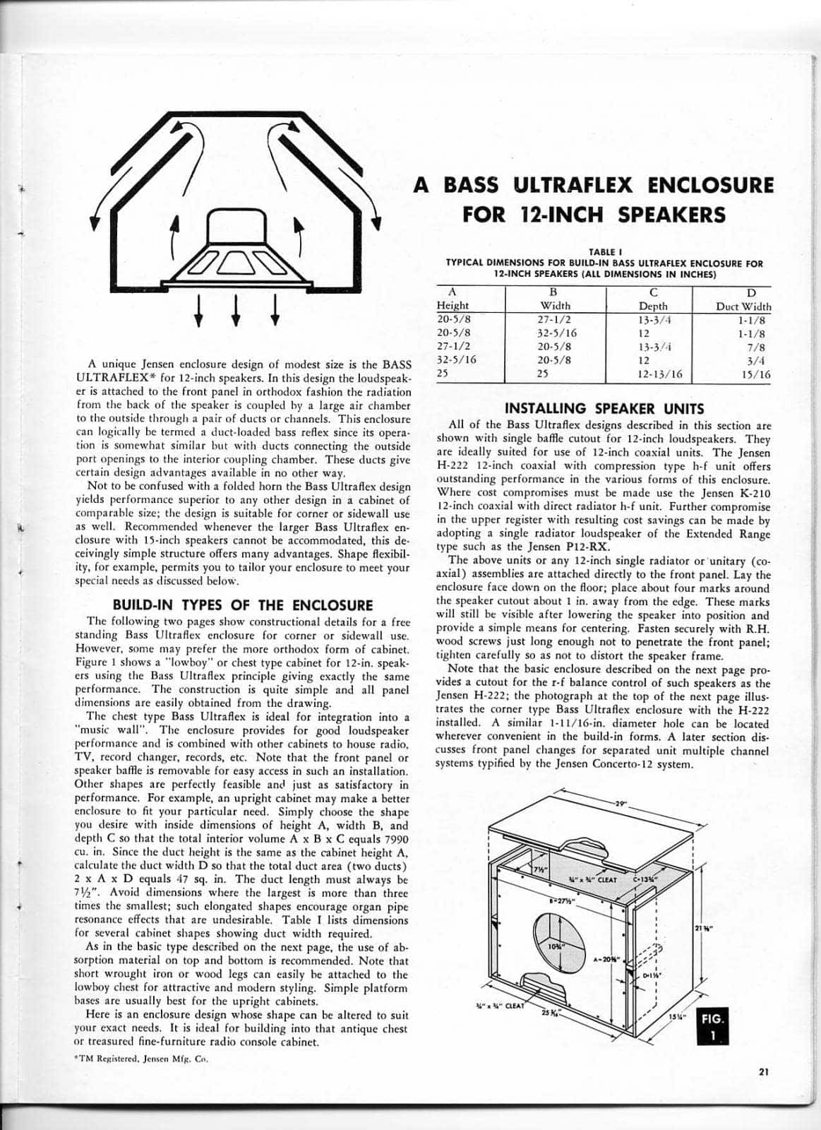

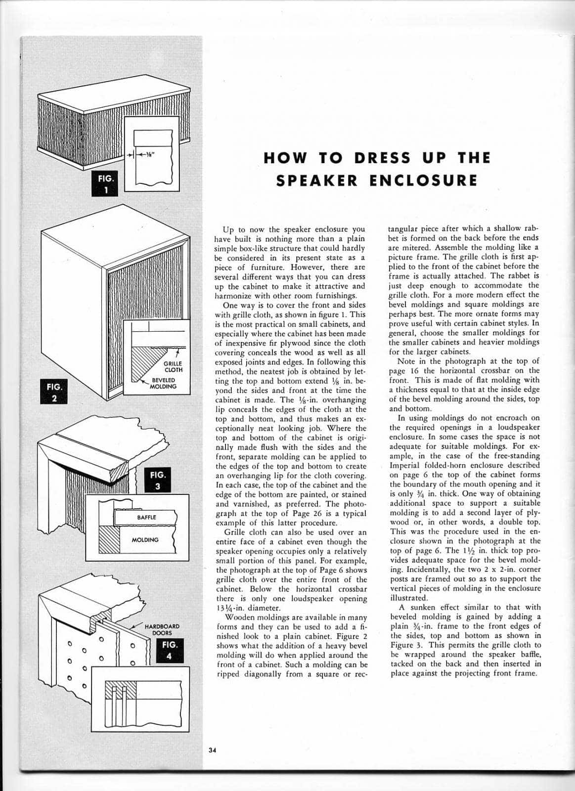

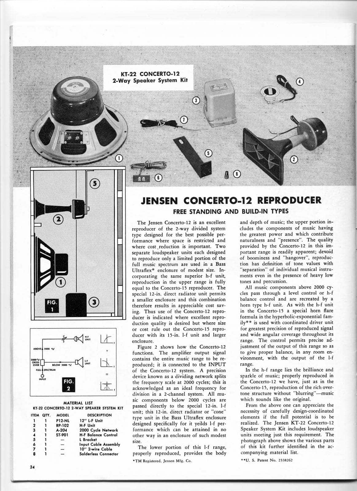

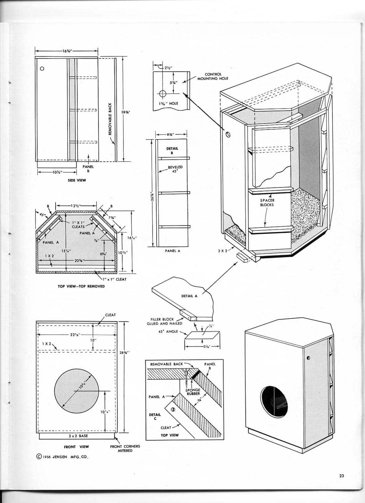

Nastavak jensen casopis diy iz 60 tih godina

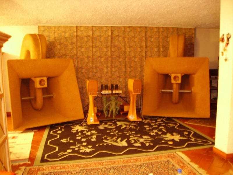

Ma šalio sam se malkice... Bilo mi je zanimljivo što su poljaci uradili veeeliki bas horn tunjel , i nije da mi se baš svidja sa estetske strane, ali zamislite kakva bi to kreatura bila zajedno sa onom hornom za visoke, u recimo, tamno crvenoj boji.. Lele...
Evo ovako bi to otprilike bilo u enetrijernom-arhitektonsko-akusticnom resenju sobe i rasporeda horne puta tv - bim foteljara za dupetare i sto za riki kiki  :respect:  :unbelieveble:
Ima tu lika koji je bukvalno zazidao horne u zid ...
