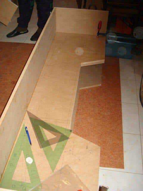

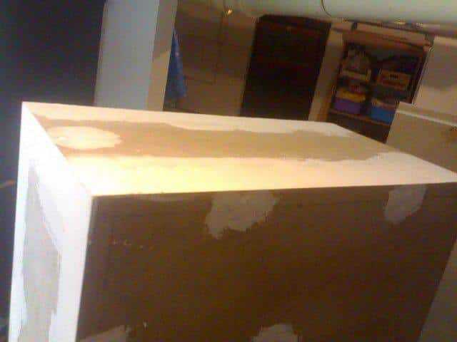

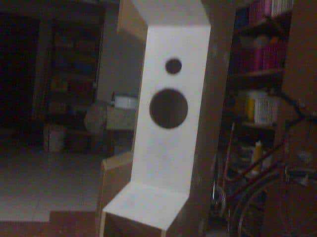

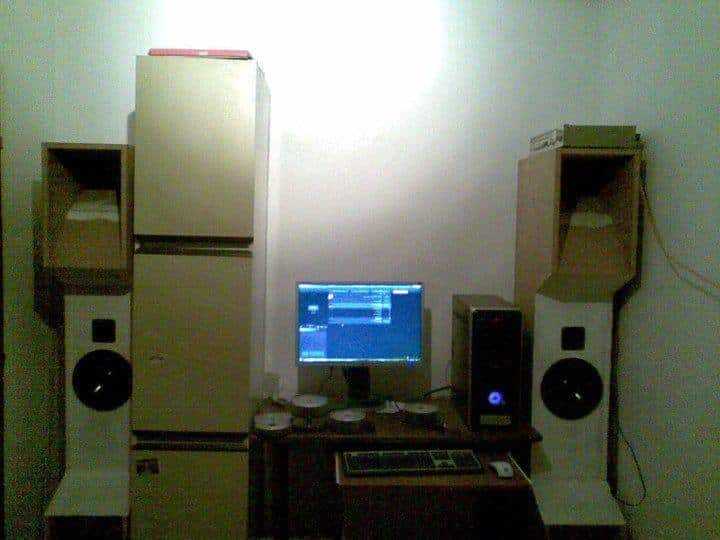

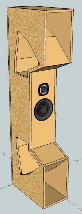

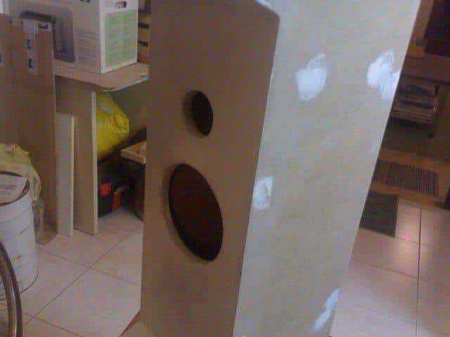

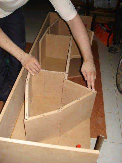

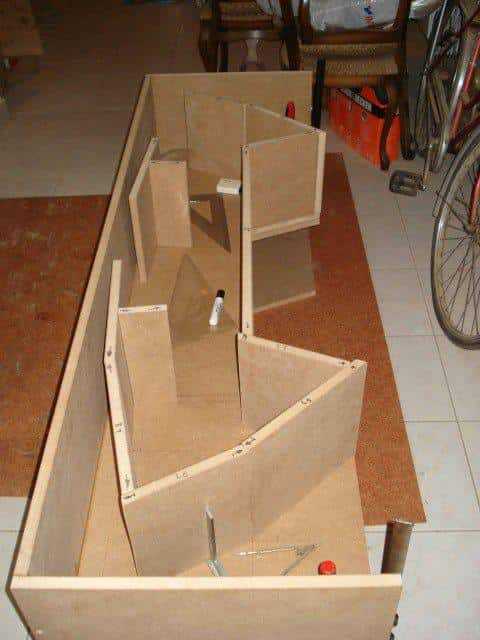

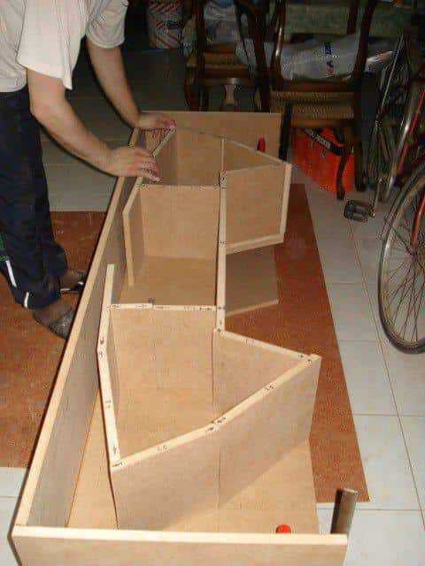

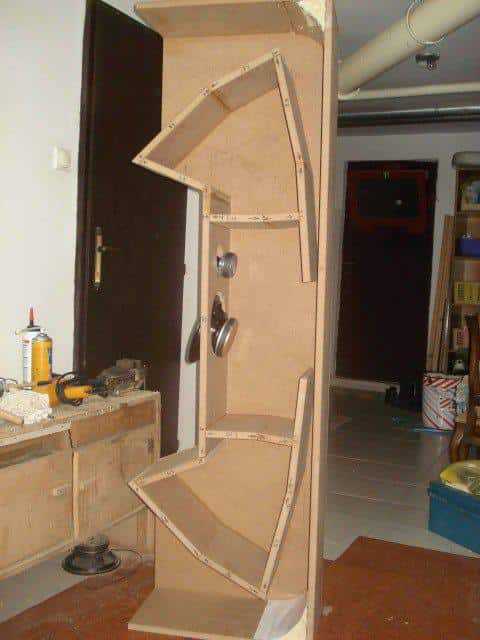

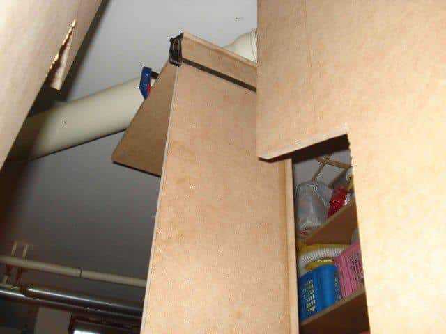

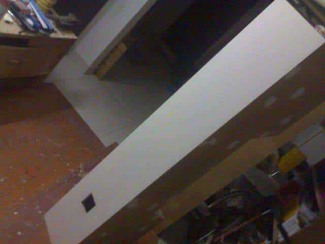

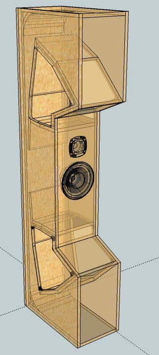

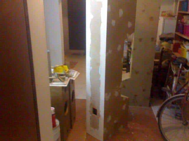

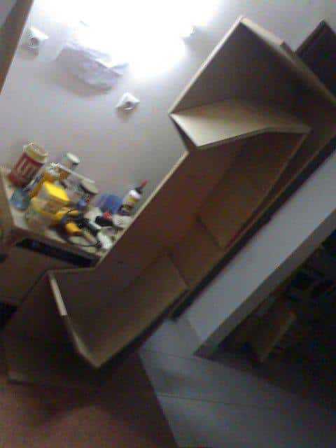

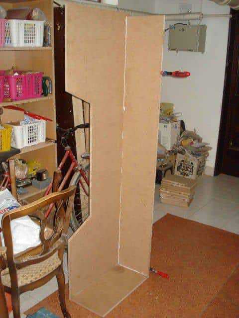

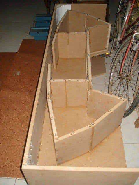

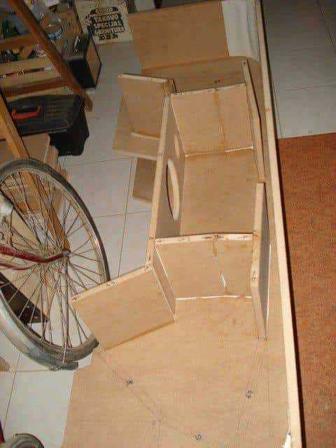

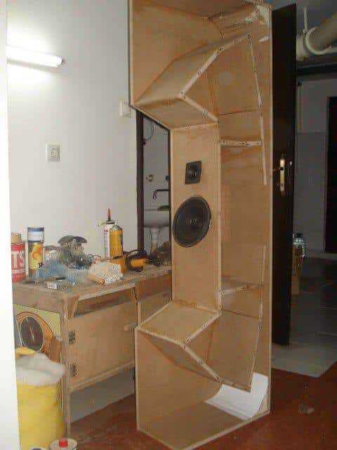

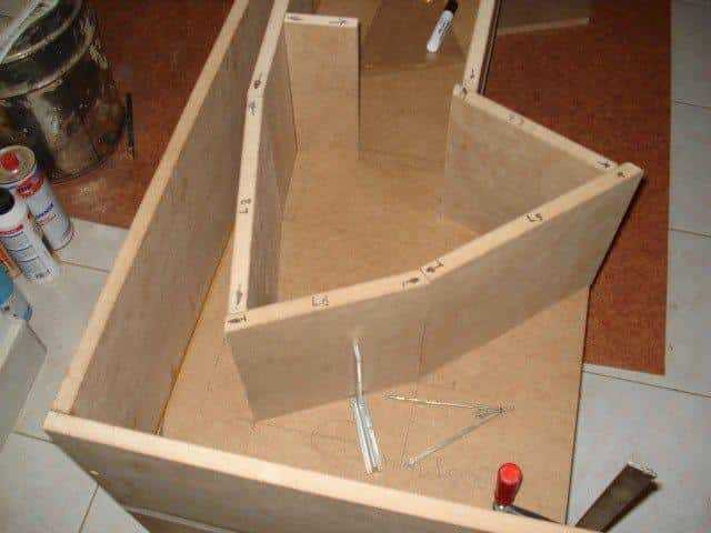

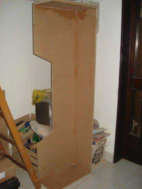

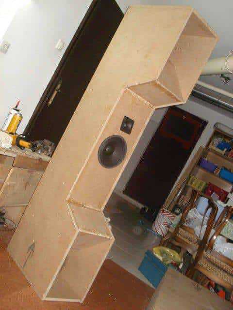

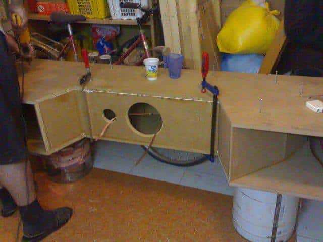

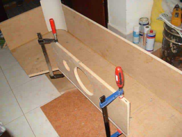

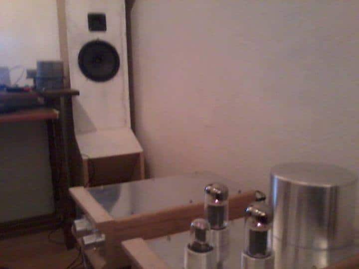

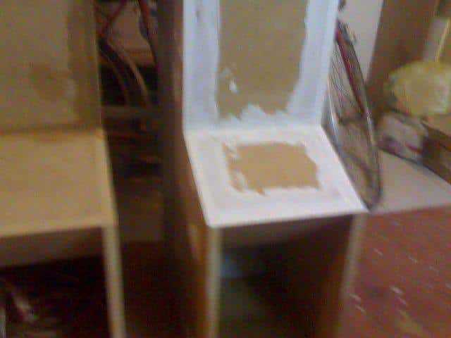

Iz glave je napisano veliko boldovano. Evo i fotosa da sam jos pre 7 godina, radim gradim horne...
post-1939-0-52251600-1458824242_thumb.jp
post-1939-0-95380700-1458824247_thumb.jp
post-1939-0-42317200-1458824252_thumb.jp
post-1939-0-92539600-1458824257_thumb.jp
post-1939-0-22864400-1458824264_thumb.jp
post-1939-0-09568500-1458824270_thumb.jp
post-1939-0-01118800-1458824276_thumb.jp
post-1939-0-45360700-1458824285_thumb.jp
post-1939-0-66993700-1458824312_thumb.jp
post-1939-0-20214300-1458824320_thumb.jp
post-1939-0-74047400-1458824328_thumb.jp
post-1939-0-13548400-1458824335_thumb.jp
post-1939-0-90788100-1458824345_thumb.jp
post-1939-0-66194700-1458824355_thumb.jp
post-1939-0-09017700-1458824365_thumb.jp
post-1939-0-28785500-1458824373_thumb.jp
post-1939-0-16938800-1458824383_thumb.jp

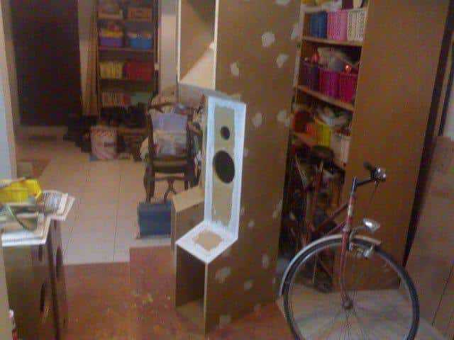

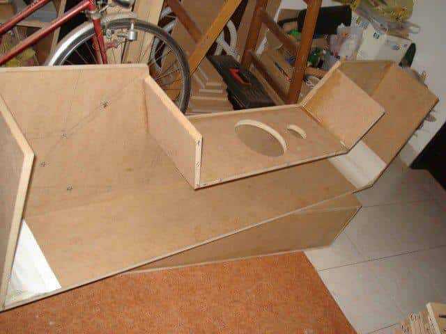

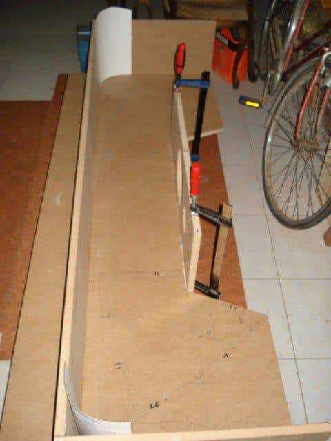

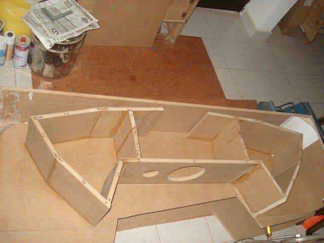

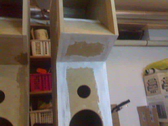

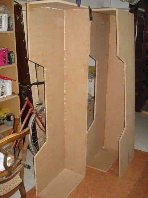

Jos malo fotosa...
post-1939-0-08725800-1458824514_thumb.jp
post-1939-0-97747700-1458824521_thumb.jp
post-1939-0-31522300-1458824528_thumb.jp
post-1939-0-27356300-1458824533_thumb.jp
post-1939-0-74532300-1458824545_thumb.jp
post-1939-0-24882100-1458824553_thumb.jp
post-1939-0-87955700-1458824559_thumb.jp
post-1939-0-87367600-1458824566_thumb.jp
post-1939-0-64737200-1458824573_thumb.jp
post-1939-0-05159500-1458824580_thumb.jp
post-1939-0-61169700-1458824585_thumb.jp
post-1939-0-30050000-1458824593_thumb.jp
post-1939-0-55863400-1458824602_thumb.jp
post-1939-0-53629000-1458824625_thumb.jp
post-1939-0-90105100-1458824639_thumb.jp
