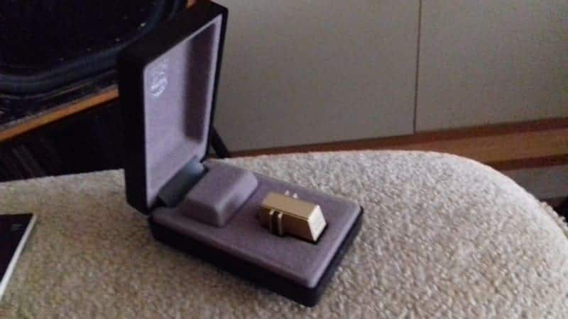

Doktor Napisano Jul 22, 2016 #71 Napisano Jul 22, 2016 ^ http://www.vinylengine.com/library/philips/super-m.shtml shuca77 and vladd je reagovao/la na ovo 2
prophet Napisano Jul 22, 2016 #72 Napisano Jul 22, 2016 1 hour ago, Doktor said: ^ http://www.vinylengine.com/library/philips/super-m.shtml

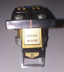

vladd Napisano Jul 22, 2016 #73 Napisano Jul 22, 2016 Za 212 filipsovu glavu slobodno mogu da kazem da je bila san moje mladosti. O 422 nisam smeo ni da pomisljam. A na kraju sam ih prevario sa Ortofonom.
milovan1963 Napisano Jul 22, 2016 #74 Napisano Jul 22, 2016 2 hours ago, Doktor said: ^ http://www.vinylengine.com/library/philips/super-m.shtml zahvalan, Doktore...
Doktor Napisano Jul 24, 2016 #76 Napisano Jul 24, 2016 12 minutes ago, grau said: ko je to pravio za philips? Pa oni sami to nekada radili. " The most advanced metallurgical techniques and most modern elastomers are used in the manufacture of Philips Super M cartridges, allowing extremely small and light components machined to micro-inch precision. " (*) (*) http://www.vinylengine.com/library/philips/super-m.shtml Takva bila vremena. Analogna.

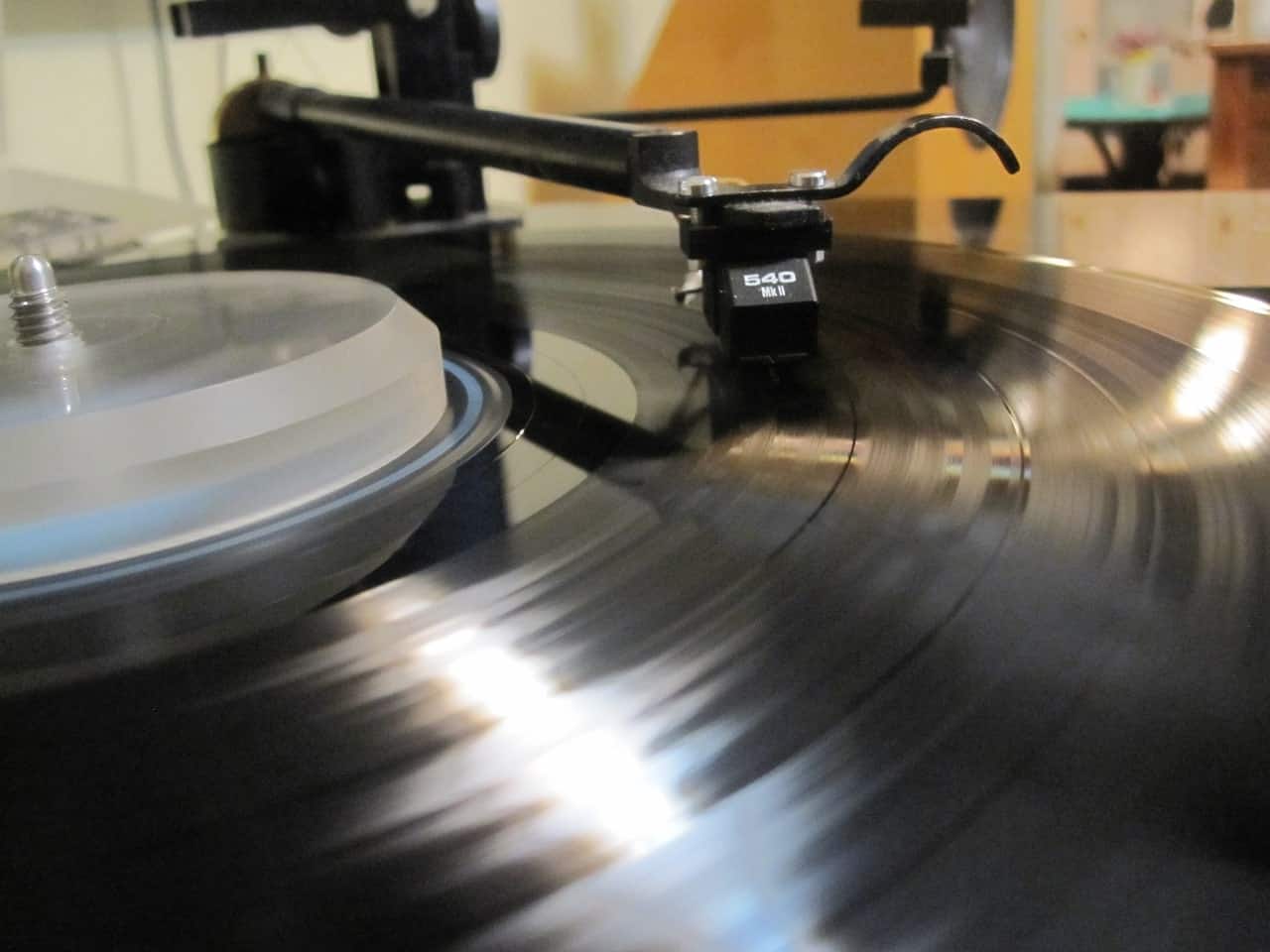

Doktor Napisano Februar 6, 2017 #78 Napisano Februar 6, 2017 Ortofon 540 MK II - ozbiljna, odlicna MM zvucnica. Prakticno "zaokruzen" danas slusni test uz "burn in" Ortofona 540 MK II. Zavrsilo se kako se i pocelo - progresivnim rokom. Anthony Phillips, drugi LP " Wise After The Event ", UK I izdanje. Od montiranja zvucnice su se preslusavali svi muzicki pravci iz kolekcije ( klasika, jazz, blues, rock, world, . . . ). Ono sto je dobro, Ortofon jos uvek proizvodi stiluse za ovaj model ( 350 eura ). https://www.ortofon.com/hifi/products/hifi-replacement-styli?categoryId=281&subCategoryId=288 U tom cenovnom rangu je velika konkurencija, pocevsi od nekih entry level MC zvucnica do odlicnih MC zvucnica u domenu odnos cena/kvalitet ( pr. Denon DL-103 ), ali ne zaboraviti da je potrebno i MC predpojacanje u vidu SUT-a ili nekog drugog MC pre-pre-a. Za ljubitelje MM zvucnica, idealna za klasicnu & jazz muziku, mada je prijatno iznenadila na rock & blues muzickim materijalima. Evo i specifikacija : Type: MM Fixing: Half-inch mount Output voltage: 3mV bei 1kHz, 5cm/sec. Amplifier-connection: Phono MM Frequency range: 20-27.000Hz Frequency range: 20-20.000Hz ±1,5dB Compliance: 25µm/mN Material: diamond, nude Stylus type: Fritz Gyger 70 r/R 5/70µm Tracking force range: 1,25-1,75g Tracking force, recommended: 1,5g Recommended load capacitance: 200-400pF Weight: 5g paja959 and Zflazar je reagovao/la na ovo 2
Zflazar Napisano Februar 6, 2017 Autor #79 Napisano Februar 6, 2017 Doco, opet dođosmo na konstataciju "koliko para toliko muzike" jer cenim da retip dobre MC zvučnice košta koliko i zamenska igla za tvoj MM Ortofon...
Doktor Napisano Februar 6, 2017 #80 Napisano Februar 6, 2017 Dragi Kolega, tako je ! Nije sporno. Moje obracanje ovde je bilo i kako sama tema glasi, a to su "dobre MM glave". Kao neko ko je ziveo i uzivao iskljucivo sa MC zvucnicama 20+ godina ( sem prve koja je bila sada vec kultni MM - AKG PS8 Super Nova ), moje prijatno iznenadjenje i neskriveno odusevljenje je donela ova Ortofon 540 MK II zvucnica. Kako se doslo do ovog prelaska sa MC na MM ? Naime, bile su dve ideje. Prva - probati posle serijala MC zvucnica jednu MM. Druga - ocigledno je da sam "u zdravlju i veselju" preslusao i dobrano potrosio Ortofon Rohmann, a nije mi se vracalo na ko zna vec koliko izrabljen Rondo Red. Prednost i skoro pa siguran dobitak sa 540-icom mi jer bilo iskustvo od nekih par sati slusanja kod clana foruma @Woland proslog leta kada sam ostao "staniran" kako je ta glava " izula " Supersession od Koopera/Blomfielda. Od tada mi je bila i potencijalni pick. Samo da dodam i ovo - retip Rohmann-a me je pre 3 god. iskostao po cenovniku u Ortofon fabrici 650 eura, sto je kako vidim ista cifra i dan-danas i to mi se sprema u nekoj buducnosti. Malo me zebnja hvata jer vise nema Rohmann-a na zvanicnom delu za reparacije kao ranije, vec kao specijalna reparacija ( a nema ni naznacene cene ). https://www.ortofon.com/hifi/products/repair-service https://www.ortofon.com/repair-mc-rohmann-p-537 Na svu srecu, pribavila se jos jedna retka i kultna MM zvucnica i to ce biti predmet novih postova ovde za par meseci. Njeno Visocanstvo - Grace F-9. milovan1963 je reagovao/la na ovo 1
Lemić Napisano Februar 6, 2017 #81 Napisano Februar 6, 2017 I ja malo, po prvi put sam slušao postavku sadašnjeg sistema Dokovog sistema tako da nikakvu usporedbu nemam već samo utisak na prvi ton koji je se tek javio jedno dva sata od prvog spuštanja u brazdu sa tim da sam odmah po ulegnuću zaključio da je gazna sila prevelika iako je bila u okviru fabričke postavke, tako se i čula prva strana plejke, na srednjem opterećenju baš druga pesma što me je pomalo začudilo. Ljubitelj sam MC glava uprkos još jednog kvariše na putu signala, po nekom mom već izbledelom iskustvu MM ne pruža dovoljan i čisto izražajan bas uz pomalo zamućen gornji spektar i sa nešto manjom dinamikom, da nisam znao koja je ovo glava ne bih se kladio da bih pogodio da je MM jer ima odlike punokrvnog MC-a ali uz istovremenu mekoću MM-a. Možda pogrešno razdeljujem ili grešim, ali tako sam doživeo višečasovno slušanje.

Kuja Napisano Februar 7, 2017 #85 Napisano Februar 7, 2017 1 hour ago, Lemić said: ...da nisam znao koja je ovo glava ne bih se kladio da bih pogodio da je MM jer ima odlike punokrvnog MC-a ali uz istovremenu mekoću MM-a. Možda pogrešno razdeljujem ili grešim, ali tako sam doživeo višečasovno slušanje. Ortofon MM zvučnice u stvari nisu MM već su MI (moving iron). Mrdajuće gvožđe u Ortofonovoj VMS izvedbi ima manju masu nego mrdajući magnet, pa su za toliko i bliže MC zvuku od klasičnih MM zvučnica? Mada slušam varijantu sa nešto manje softiciranim vrhom igle (fine line, Ortofon 530MkII), dešavalo se i meni da ljudi pomisle da svira MC zvučnica.
Doktor Napisano Februar 7, 2017 #86 Napisano Februar 7, 2017 7 hours ago, Kuja said: . . . Mada slušam varijantu sa nešto manje softiciranim vrhom igle (fine line, Ortofon 530MkII), dešavalo se i meni da ljudi pomisle da svira MC zvučnica. Ortofon 530 MK II je takodje jedna vrlo ozbiljna MM zvucnica. Uostalom, onomad u " Zagoru " sam u neobavenznom caskanju cuo tvoje pozitivne komentare vezane za nju i memorisao. I to je jos jedan od razloga zasto je 540 MK II trenutno kod mene u opticaju.
paja959 Napisano Februar 7, 2017 #87 Napisano Februar 7, 2017 Ma ta 540/II je dobra zvucnica,cenovno NOS cca 300 eura,FG profil,ima i originalnih zamenskih igala za nju jos..kao i kod svake MM/MI zvucnice,cena zamenske igle je 80-85% cene kompletne zvucnice,pa ko voli nek izvoli.Meni se apsolutno vise svidela no 2M Black,sa Shibata profilom,cija je nova cena cini mi se oko 500-550 eura,ili je tako nesto bilo kad sam zadnji put gledao. Quote Ljubitelj sam MC glava uprkos još jednog kvariše na putu signala, po nekom mom već izbledelom iskustvu MM ne pruža dovoljan i čisto izražajan bas uz pomalo zamućen gornji spektar i sa nešto manjom dinamikom, da nisam znao koja je ovo glava ne bih se kladio da bih pogodio da je MM jer ima odlike punokrvnog MC-a ali uz istovremenu mekoću MM-a. Možda pogrešno razdeljujem ili grešim, ali tako sam doživeo višečasovno slušanje. Iako je razradjena zvucnica,bila ona MM ili MC,i ako je stajala izvesno vreme,kod ponovne aktivizacije joj treba jedno 5-10 sati usviravanja,da dodje k sebi...ima dobra tema oko MM zvucnica,samo treba dosta kokica,piva i vremena da se procita sve: https://forum.audiogon.com/discussions/who-needs-a-mm-cartridge-type-when-we-have-mc
