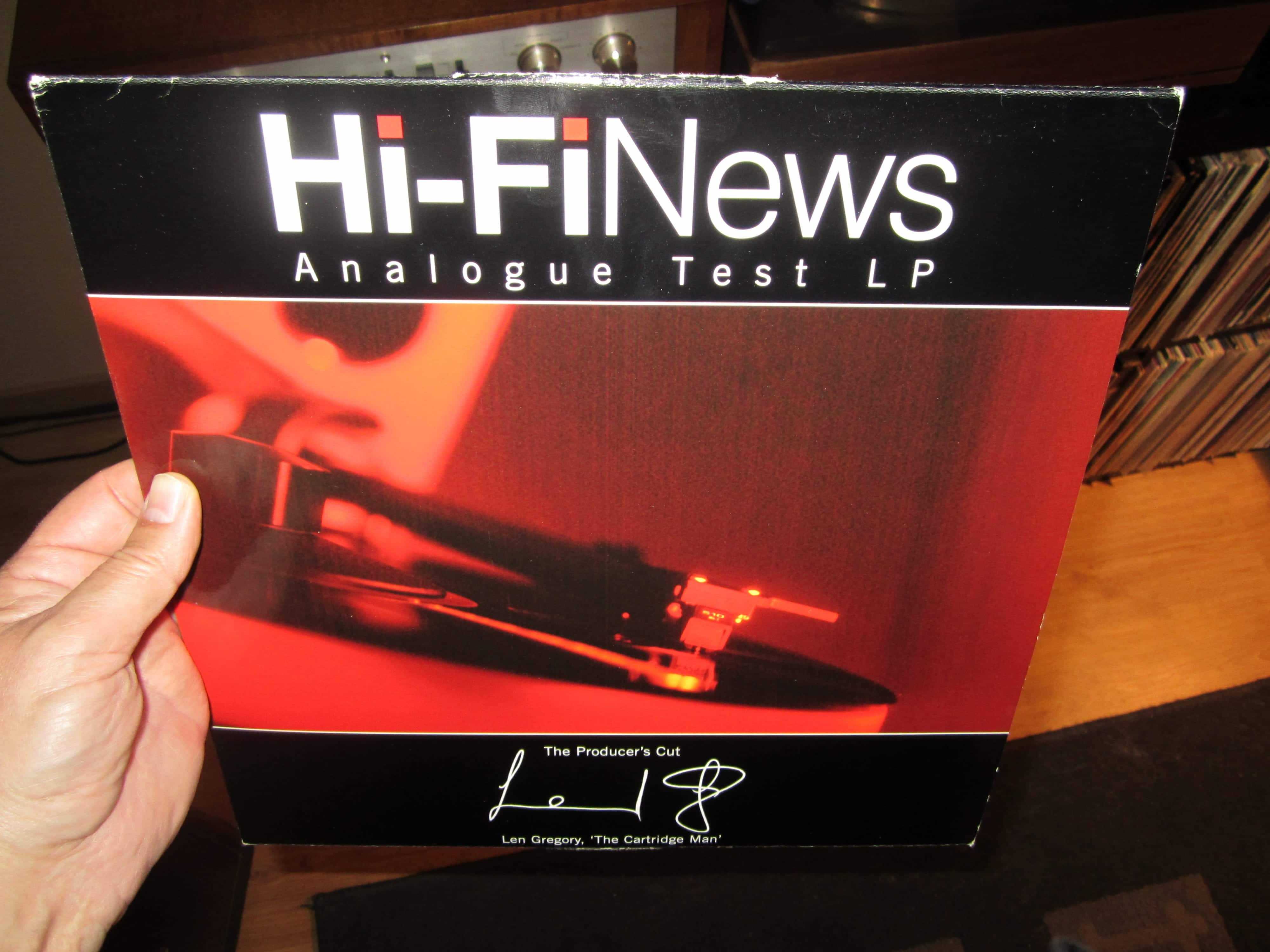

neskor Napisano Septembar 25, 2017 Share #138 Napisano Septembar 25, 2017 najlaksi nacin pustis test plocu (koja ima test signale niskih frekvencija) i gledas na kojoj ce frekvenciji poceti rucka sa glavom da vibrira ovako nesto Link to comment Podeli na ovim sajtovima More sharing options...

paja959 Napisano Septembar 25, 2017 Share #140 Napisano Septembar 25, 2017 1 hour ago, neskor said: najlaksi nacin pustis test plocu (koja ima test signale niskih frekvencija) i gledas na kojoj ce frekvenciji poceti rucka sa glavom da vibrira ovako nesto ma nist to ne valja jbga :)..kad lepo kazes da si sa X zvucnicom izmerio na Y rucki rezonantnu frekvenciju od 10Hz,oma ce biti pametovanja da to nis ne valja,efektivna masa rucke treba da je 500 kila ,jer tako nalaze neki hajp....imas cigaru,nemas cigaru,jel sa filterom,ili bez Link to comment Podeli na ovim sajtovima More sharing options...
