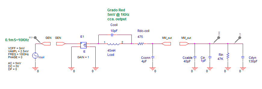

vladd Napisano Mart 23, 2016 #25 Napisano Mart 23, 2016 Opteretni kapacitet sluzi da napravi rezonacu kalema i kapaciteta koji kalem vidi, i izvuce maksimum signala. U slucaju kada je taj odnos van rezonanse, razlike se ili ne primecuju, ili povremeno primecuju na odredjenim delovima opsega. .. A razlike su minorne.. Ako se potrefi makar priblizna rezonansa, tada i promena kabla moze da izazove promenu zvuka, jednostavno je potrebno detaljno poznavati ceo sklop, a ne poneki detalj. Ako se vec teraju buve na vratilo.. I naravno da se mogu izvuci svakojaki zakljucci, sto izricitiji to pogresniji. Ja sam sa MM glavom(OM30) dobijao bolji zvuk od par MC glava, ali ni u ludilu ne bih tvrdio da je jedna glava bolja od druge(iako je postojao ocevidni dokaz), ili ima ovaj ili onaj zvuk, bez da se upeglaju i istrimuju svi bitni detalji, i svakoj glavi dodeli maksimum podesavanja. Da ne bude tajna, koristio sam tada promenljive kondove i uljno dampiranje rucke... Ustelovan sistem je zasigurno bolji od random povezanih komponenti.. Sada recimo iz najjeftinijih komponenti pokusavam da iscedim maksimalni zvuk..

vladd Napisano Mart 24, 2016 #37 Napisano Mart 24, 2016 Tu svako ima svoju pricu. Zanimljiva za kafanu, ne za forum. Ono sto je za mene sigurno, je da necu dati vise od 100-150evra za gramofonsku glavu. Sa 50-ak ploca, mislim da u ovom trenutku postoji dilema da li kupovati ploce ili davati novac na neke detalje..za koje je veliko pitanje da li ce se bas u zadovoljavajucoj meri istaci. E sad, mene je privukla OM5E,zbog svoje otpornosti 600 oma, i srazmerno veceg potrebnog kapaciteta, sto otvara mogucnosti za igranje iutrimavanje. Jako zanimljiva i Grado prestige serija, verovatno mi je grado sledeca kupovina, crna, zelena ili plava,475 oma je za respekt..bar sa moje strane

vladd Napisano Mart 24, 2016 #40 Napisano Mart 24, 2016 Sa tako malom impedansom,odnosno navedenom otpornoscu, trebalo bi probati sa vecim kompenzcionim kapacitetom. Npr, dodati 150-220pF na ulaz preampa. Idealno bi bilo dodavati po 50pF, i pride imati promenljivi kond, utrimovati na jaci nivo signala. Voleo bih da imam test plocu sa urezanom frekvencijom 5 ili 7 kHz...lakse bi bilo meriti nego na sluh
vladd Napisano Mart 25, 2016 #41 Napisano Mart 25, 2016 Evo sada sam ubacio u kalkulator..za OM5E je induktivnost 450mH, recimo da zavojnica "vidi" kapacitet 550pF, rezonantna frekvencija je na oko 10KHz..sto je relativni centar audio opsega. Preporucena kapacitivnost je 200-600pF, racunajuci sve zivo na putu signala od kalemcica do ulaza u preamp. Ako takva glava vidi recimo 150pF, centralna frekvencija rezonance ce odleteti na 19KHz..bice znacajna razlika u pojacanju niskih u odnosu na visoke frekvencije... I sad, eto polja za igranje... http://www.daycounter.com/Calculators/LC-Resonance-Calculator.phtml
ZZZ Napisano Mart 26, 2016 #42 Napisano Mart 26, 2016 Sa tako malom impedansom,odnosno navedenom otpornoscu, trebalo bi probati sa vecim kompenzcionim kapacitetom. Npr, dodati 150-220pF na ulaz preampa. Idealno bi bilo dodavati po 50pF, i pride imati promenljivi kond, utrimovati na jaci nivo signala. Voleo bih da imam test plocu sa urezanom frekvencijom 5 ili 7 kHz...lakse bi bilo meriti nego na sluh Nema potrebe dodavati C na ulaz riaa preampa. To je ono sto bi trebalo izbaciti. Tu vec postoji kapacitivnost i to ne tako mala. ... C konektora reda par pF C kablova u rucici reda desetak pF C kablova za interkonekciju reda 50-80pF C dinamicke kapacitivnosti ulaznog aktivnog elementa. (primer ecc83 sa pojacanjem 80 u kolu 130pF cca. ,,, to su sve paralelne kapacitivnosti prema masi i to je ukupno oko oko 220pF ili vise. Nema potrebe postavljati dodatni C od isto toliko pF. To je velika grska. I ako postoji potrebno ga je otkaciti. ... Tu ringing i porast u HF podruciju u elektricnom smislu, izaziva upravo Q faktor sprege L coila i narednih C. L coila je konstanta ali se zato moze smanjiti vrednost C. Tu je najveca vrednost C dinamicka kapacitivnost ulaznog aktivnog elementa. A smanjuje se na taj nacin sto se signal prvo primi nekim stepenom sa malim pojacanjem, 1 cca. i naravno sto manja kapacitivnost interkonekt kabla. ... Isprobao sa JFETom i sve drugacije radi, mnogo prirodnije cak i donji deo. brzina porasta je odredjena pre svega mehanickim sposobnistima vesanja kantelivera, tako da u sustini to kompenzuje potencijalni ringing kod cetvrtastih signala. Na primer na nekim test plocama postoji i deo sa malom "stepenicom" koji testira upravo porast i smirivanje. Klasicni test mehanickih oscilacija. ... Ipak kako sto rece sve bi bilo mnogo lakse sa test plocama i minimumom merenja . u principu kod svake zvucnice je ovakav raspored ulaznih kapacitivnosti.
vladd Napisano Mart 26, 2016 #43 Napisano Mart 26, 2016 C dinamicke kapacitivnosti ulaznog aktivnog elementa. (primer ecc83 sa pojacanjem 80 u kolu 130pF cca. E to je ono sto cu tek da imam.. C kablova u rucici reda desetak pF Recimo da je kod mene 18pf Jedan par konektora izbegnut, i to je jos 6pF, do ulaza u preamp imam oko100pF(oko 75cm kabla koji je oko100pF/m) Komplijansa je prestala da me zanima u smislu signala, ako kazu do 25KHz da reprodukuje, onda je dovoljna za vinil .. Dok ne otkrijem da laguckaju u karakteristikama.. I sta ostaje, ostaje opteretna impedansa, neka preporucena vrednost otpora, i ostaje da se upeglava induktivnost i kapacitivnost.. Fetonje se prikazuju glavi kao kapacitet, sto i jesu, i sto je manji redni otpornik, veci je uticaj tog kapaciteta..teoretski Posto su relativno male i prilicno nevazne promene rezonantne frekvencije..da li je pik na 10, 11 ili 12 khz, nije bitno, bitno je iz kalema glave izvuci maksimalno signal. Imas minijaturnu komponentu,gvojze , magnet ili kalem, koja vrcka u magnetnom polju, i sa nekog kalema treba da izmuzes signal...nista prostije Problem je sto kod svake nove-druge glave treba raditi drndanje, nema prostog konektovanja. Zflazar je reagovao/la na ovo 1
