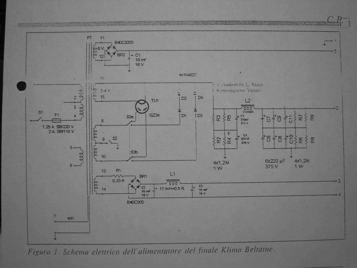

bnb Napisano Februar 4, 2016 #46 Napisano Februar 4, 2016 Ako treba šema(ako nisam bacio papir) postovaću večeras. Mada sam siguran da šemu imaju mnogi.I samo napomena: šema je pretpostavka autora,što znači da nije 100% siguran da odgovara originalu!
draskone Napisano Februar 4, 2016 #47 Napisano Februar 4, 2016 OK. Radi se o dvostranoj stampi pa je crtanje seme pipavo, ali neka okvirna bi mi skratila put. Hvala

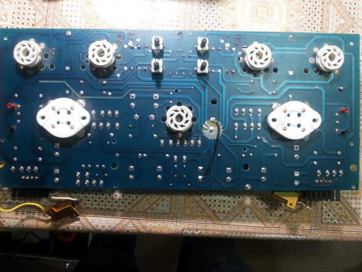

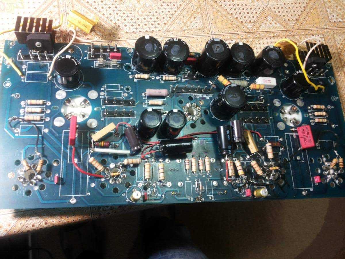

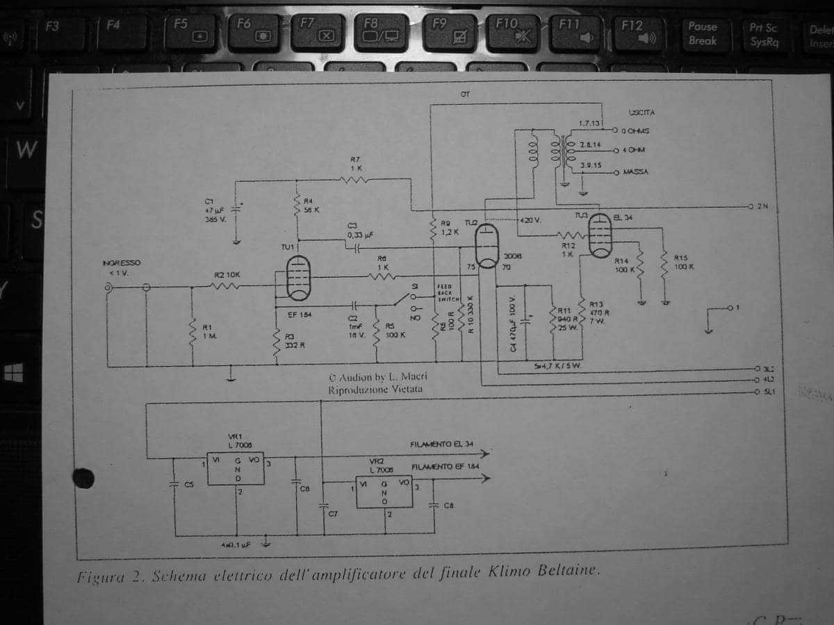

draskone Napisano Februar 4, 2016 #49 Napisano Februar 4, 2016 Uživaj!!DSC00737.jpgDSC00738.jpgDSC00739.jpgDSC00740.jpg Pogledao semu, ali ovo je neka druga varijanta. Izlazni trafo ima samo cetiri zice zelena i zuta su primar a plava i crvena 8 oma zvucnik (ima na slicici konektor). Ovo sto si dao je zanimljiva kombinacija istovremenog rada triode i klamp pasivne pentode sto menja sadrzaj harmonika pa ko voli.... Nahvalili ga italijani, ali za mene em su dobili manje snage em taj zvuk sam cuo (6s4s ruskai klamp 6L6 mullard). Meni ne valja. Ovde su 6n8p 300b i EL34. Ovde zaista biras lampu. Preklopnik za anode dok po dva prenosna kondenzatora (koji ne vrede bog zna idu na obe lampe i skupljaju obe ulazne impedanse i skoro 80 pF sto triode sa milerom sto pentode. Sa EL34 su odstranjeni.To ova 6N8p ne moze da tera kako valja sa 33k u anodi i 4,mA. . Nema grid stopera ni na 300b niti na 6n8p Skoro nista nije blokirano od mreznih smetnji a brdo zice... Lepo odradjena ali previse secena stampa sto bi se reklo razocarenje . Ovo je integralno. Obe triode imaju gain, prva na 68k u anodi, a druga po 33k i u anodi i u katodi sa 10mF bajpasirano zbog galvanske veze prve i druge. Ne valja. Lepo na oko, ali ne vredi truda. Ako cheef bude hteo da ga doradimo moram da pitam ma da je tesko ostvarljivo samo sa jednom lampom ispred. Videcemo. bnb hvala!

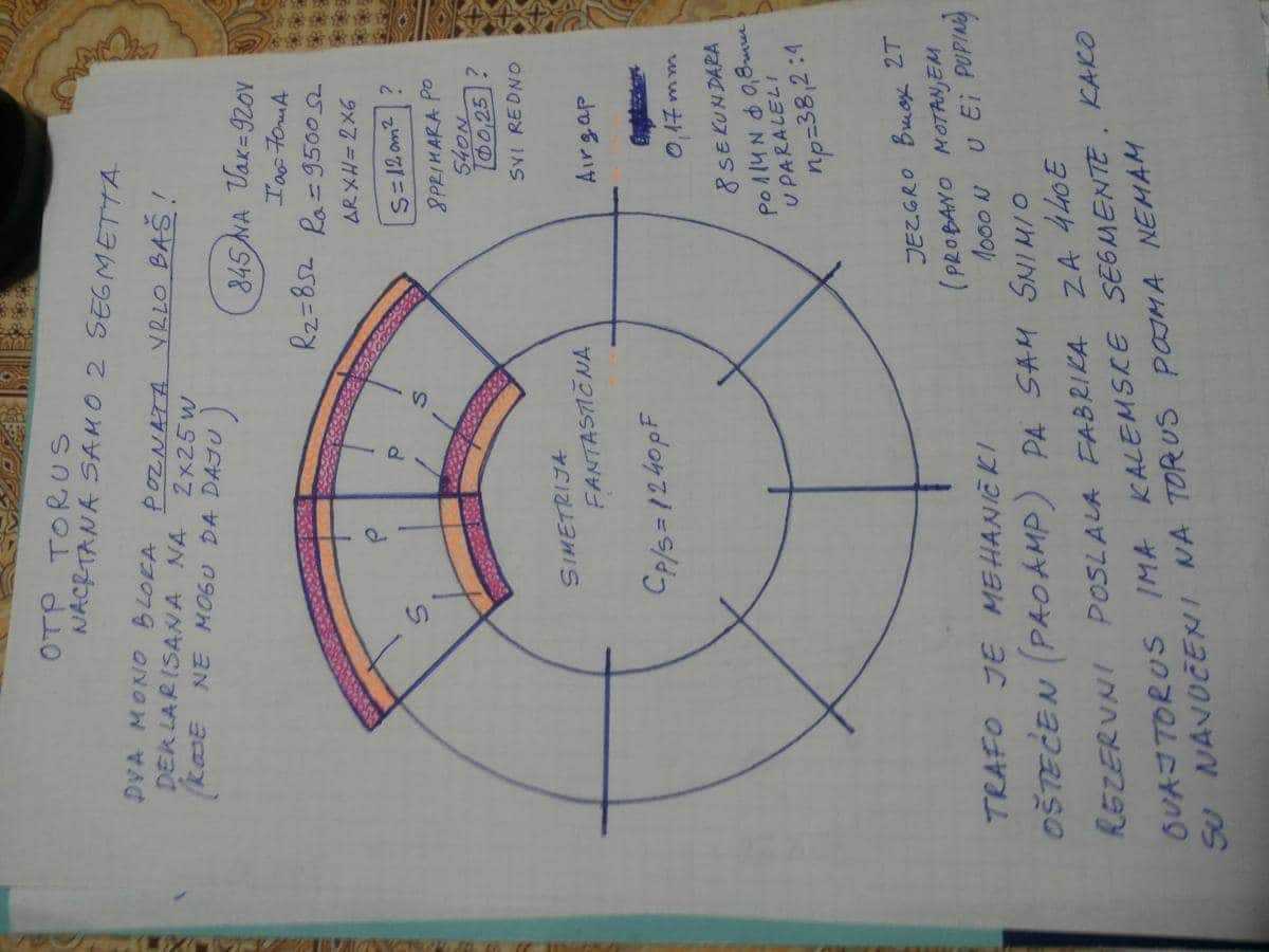

bata bane Napisano Februar 6, 2016 #50 Napisano Februar 6, 2016 SE 170C jezgra 2940 mm2 10K primar 80H 3900 namotaja (26 slojeva po 150 namotaja 0,6 zicom/120R/1,2% gubitaka) 5 primara po 5 slojeva / 6 sekunadara po 2 sloja sekundari 110 po sloju (12 slojeva zicom) 0.83mm (motani duplo (fakticki 12 vezani u paralelu svi) 1,7% gubotaka Bac 0.51T, Bdc 0.53T.....smanjice se vazdusni prostor da doteramo do 0.7-0.8T dok ne dodje do zasicenja jezgra radna tacka 1250 88mA RLa 10000 1850 35 11321 600 150 10484 opseg sigurno ide do 20Hz -1dB, ali gore ce biti oko 25-30Khz Posto sam i sam svojevremeno upao u ludilo pravljenja ovakvih ampova mislim da covek mora da sagleda sve probleme koji mogu da se pojave kod ovakni HV uredjava. Hvala svima koji su me odgovorili od toga(svojevremeno), mora se imati na umu da za ovakve ampove moraju da idu i veliki konsdovi i specijane zice i ozicavanja i sta ti ja sve znam. Moze se pogledati i cevka 13E1 vrlo jaka sa malim radnim HV i prostim trafoom. polako i bez zurbe Woland je reagovao/la na ovo 1
draskone Napisano Februar 6, 2016 #51 Napisano Februar 6, 2016 Jezgro 170C je ogromno. Ja sam najvece namotao SE150c za 845 na 1100V i 85mA na R Load 8500 oma i 65H, jednom i nikad vise. Veliki posao. Voleo bih to da vidim namotano!? Pretpostavljam da ce biti mono blokovi ili da Woland pocne odmah da bilduje. Uzgred kad sam imao volju da motam OPT nabavio sam nemacku neku trafo izolaciju na koturu. Ostalo je jos jedno 1000 metara x 22cm sa veoma malom kapacitivnom konstantom (1,2) sto je bolje od svih drugih plastika i teflona, pa ako bude motanje mogu castim. Samo da jednog dana vidimo dve male trafo stanice. Bata Bane jesi u pravu za 13E1. Izuzetna lampa. Velika snaga mali napon i izgleda veoma lepo. Koliko se secam Aleksandar Bracinac je sa njom radio dok je jos mogla da se nadje i u jednom dugom tf razgovoru pre vise godina izuzetno je nahvalio. Sada je veoma tesko naci, ma da se pojavi po koji par. 211 ukljucujuci i milera ide sa podnozjem na 180 i vise pF. Tezak zadatak za driver. U svakom slucaju navijacemo. Woland je reagovao/la na ovo 1

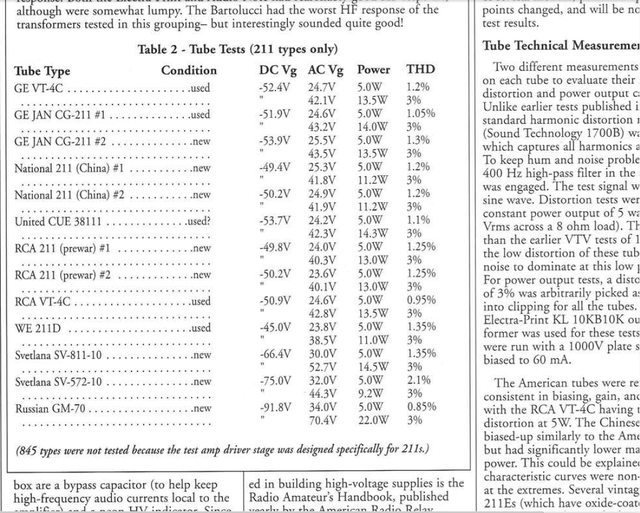

draskone Napisano Februar 7, 2016 #54 Napisano Februar 7, 2016 GM70. plusevi: linearna dostupna traje bar tri gidine sigurno bar kao 211 Psvane i duze, dosta jeftina.... minusevi: prevelika bacena snaga za filament, nije atraktivna kao sve druge velike lampe
guja011 Napisano Februar 7, 2016 #55 Napisano Februar 7, 2016 SE 170C jezgra 2940 mm2 aj prosvetli narodnu masu dimenzijama para polutki
Lemić Napisano Februar 7, 2016 #56 Napisano Februar 7, 2016 GM70. plusevi: linearna dostupna traje bar tri gidine sigurno bar kao 211 Psvane i duze, dosta jeftina.... minusevi: prevelika bacena snaga za filament, nije atraktivna kao sve druge velike lampe A možda je potrošnja grejanja nasuprot, neki podatak, besprekidni rad 20.000 sati, isprekidani 10.000, atraktivnost zvučno, novi prototip, jedna polovina, mp3:

draskone Napisano Februar 7, 2016 #58 Napisano Februar 7, 2016 13E1 bila odavno na nekom sajmu u Munchenu, i buducu je retka a lepa svi su se nesto motali oko nje. Kako Nemac rece radila na 300V/290mA triode. Mislim da je Lemic potpuno u pravu ( ili ja navijam za GM posto sam uradio 2 x po 2 mono bloka + jedno celo dok sam bio radna snaga za italijane). Nama je to najisplativija varijanta. Samo ne svira za sve pare vec za mnooogo vise para. Kod sebe imam uvek bar jedan par. Cuo sam kako radi sa F.I.A.T. OPT. Mislim da bolje svira nego Bartolucci, ali obe varijante su impressionante. Lemić je reagovao/la na ovo 1
bata bane Napisano Februar 7, 2016 #59 Napisano Februar 7, 2016 Prvo se treba presabrati koli ti W treba PA onda ici dalje da li da se cedi drenovina, ili terati dispet, ili sta vec....naravno finalnu odluku ima fun faktor koji je vrlo cesto obrnuto proprcionalan lako ci izvedbe. Elem, mozda nesto u paralelu ili UL varijanat Gujo, travo je u standardnim varijantama ima oko 8kg (2C)...jes poveci MAda i dalje mislim da je vrhunsko resenje toroida sa air gap
Woland Napisano Februar 7, 2016 Autor #60 Napisano Februar 7, 2016 MAda i dalje mislim da je vrhunsko resenje toroida sa air gap Izgleda da i Nagrini inženjeri dele tvoje mišljenje
guja011 Napisano Februar 8, 2016 #61 Napisano Februar 8, 2016 Gujo, travo je u standardnim varijantama ima oko 8kg (2C)...jes poveci samo ti izmeri dimenzije to me zanima. makar odokativno, kolko su par polutkica dužine i visine
draskone Napisano Februar 8, 2016 #62 Napisano Februar 8, 2016 samo ti izmeri dimenzije to me zanima. makar odokativno, kolko su par polutkica dužine i visine http://www.eilor.co.il/Media/Uploads/Eilor_Magnetic_Cores_Metric_Catalog%281%29.pdf 3. i 18. strana
guja011 Napisano Februar 8, 2016 #63 Napisano Februar 8, 2016 http://www.eilor.co.il/Media/Uploads/Eilor_Magnetic_Cores_Metric_Catalog%281%29.pdf 3. i 18. strana fala. opet mi nešto kod banetovog napisa nije u skladu sa ješinim podacima jezgra, zato sam pito. glede samih dimenzija, sasvim izvodljivo za motanje.
draskone Napisano Februar 8, 2016 #64 Napisano Februar 8, 2016 fala. opet mi nešto kod banetovog napisa nije u skladu sa ješinim podacima jezgra, zato sam pito. glede samih dimenzija, sasvim izvodljivo za motanje. Prozor je 100x40mm pa sabiraj slojeve. Ako bi stala zica ovako debela ovo bi sviralo. Postujem proracun i nebih o debljini zice.

draskone Napisano Februar 12, 2016 #66 Napisano Februar 12, 2016 Ako Wolland resi neki torus evo jednog resenja renomiranog proizvodjaca. Kod nas cini mi se motaju thoroid dva proizvodjaca.
