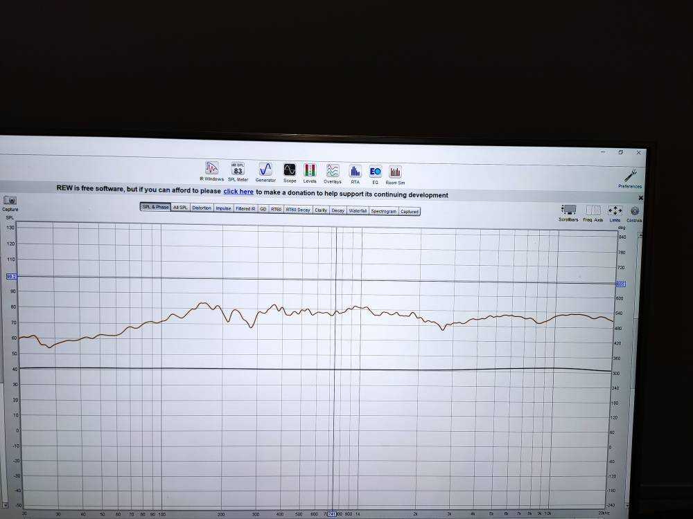

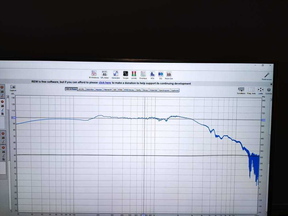

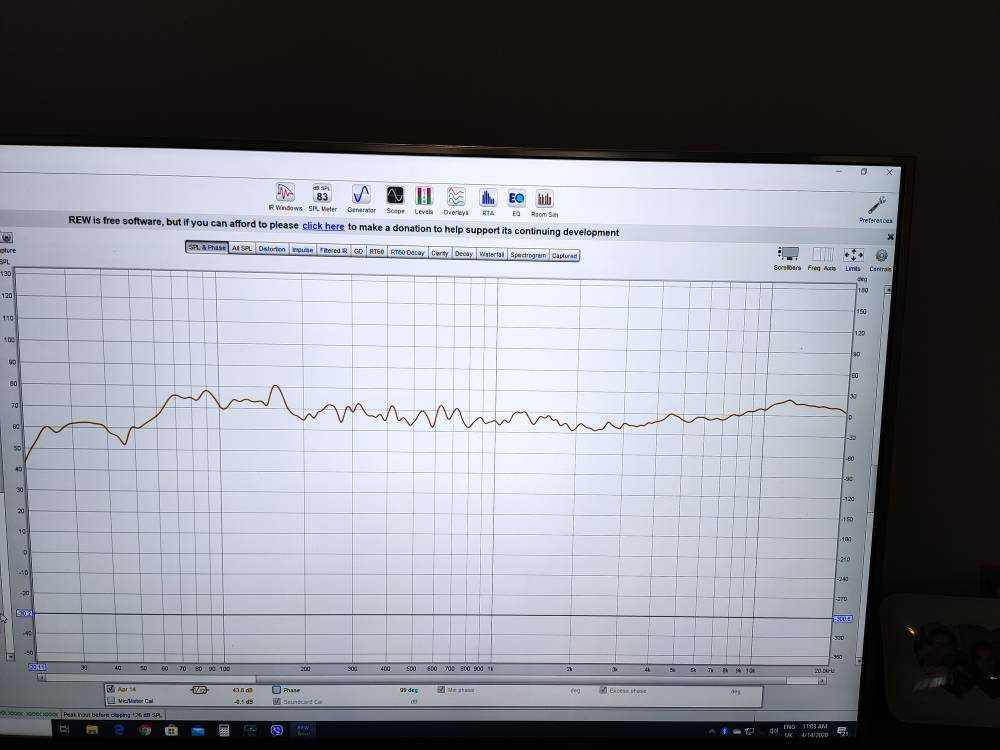

Nesic Napisano Mart 28, 2020 Autor #45 Napisano Mart 28, 2020 To znači da su driveri u fazi, što je OK. Već oko 15dB se smatra da je OK. Moguće da je greška u print materijalu oko skretnice i polariteta. Jesi ispoštovao trapezoidni oblik kutije?
velibor_ostojic Napisano Mart 28, 2020 #46 Napisano Mart 28, 2020 Kako moze biti 15db ok. Kad stavim polaritet oba drajvera isto rupe vise nema. Sto mi govori da je pogresna faza.Kutija je ko iz ovog linka
Nesic Napisano Mart 28, 2020 Autor #47 Napisano Mart 28, 2020 21 minutes ago, velibor_ostojic said: Kako moze biti 15db ok Mislio sam uopšteno, nevezano za ovaj projekat. Kad je rupa makar 15dB onda je korektno što se tiče faza. Nismo se razumeli. Očito da je ovde okrenut polaritet. Ali kad već imaš mernu opremu, mogao si sve premeriti, posebno faze, da se vidi njihovo praćenje odakle dokle ide, ili je samo na tački reza. Onda si mogao simulirati i premeriti gotove kutije da vidiš poklapanje/odstupanje. Mislim da je i Rabitz radio AR verziju skretnice za ove drivere, ali sa većom kompenzacijom basa. Takođe si mogao sa svim snimcima da simuliraš i njegovu verziju skretnice. Nevezano za faze, ali za odziv - treba ispoštovati oblik prednje ploče i raspored drivera u svakom slučaju:
velibor_ostojic Napisano Mart 28, 2020 #48 Napisano Mart 28, 2020 Kacim kasnije sve pa cemo nastaviti diskusiju.

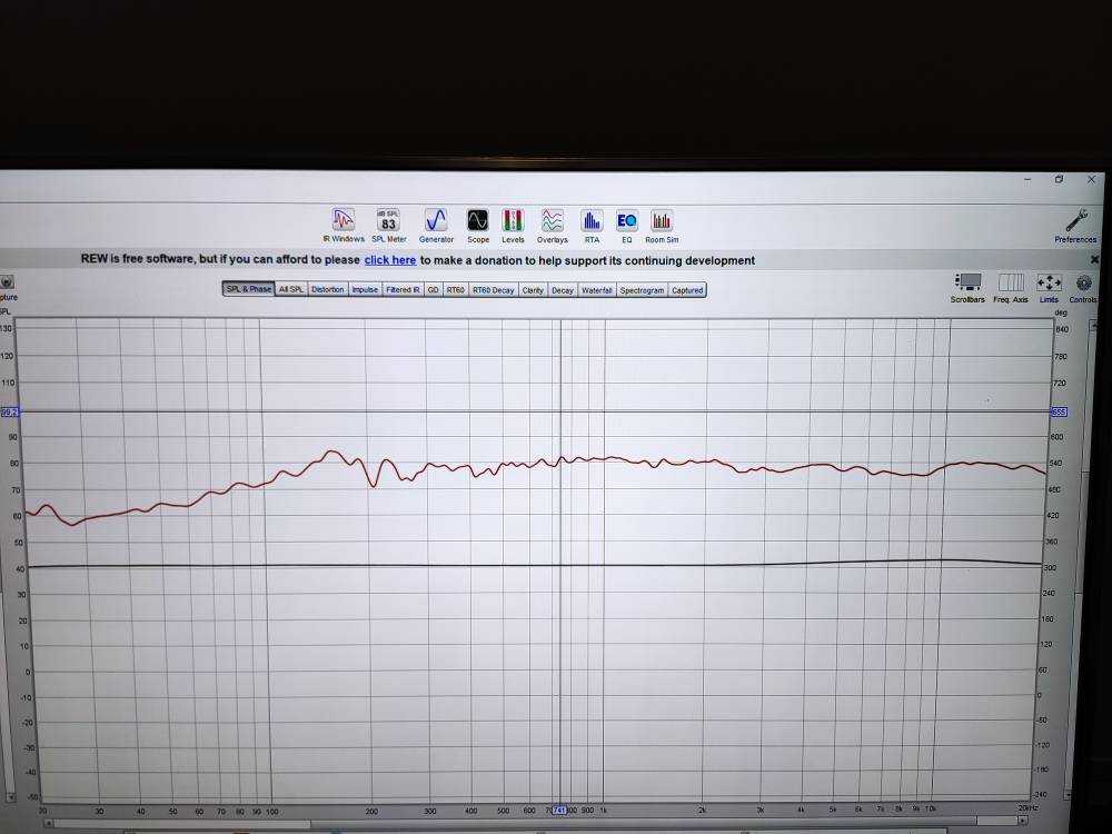

velibor_ostojic Napisano Mart 28, 2020 #49 Napisano Mart 28, 2020 Prvo da se izvinim zbog brzopletosti. Ipak je sema dobra a ja obrnuo polaritet. [emoji849]Testirano u kucnim uslovima. Po ovome visoki idu dosta nisko. Dal da secem ovo visocije
Zen Mod Napisano Mart 28, 2020 #50 Napisano Mart 28, 2020 drzi se ti originalne skretnice ce prosvira kad se razradi DoubleM krenuo da popravlja skretnicu - sve bilo mutno i tamno ......... da bi posle nekog vremena vratio na JB skretnicu , kad je pocelo da dise
velibor_ostojic Napisano Mart 28, 2020 #51 Napisano Mart 28, 2020 Iskreno bas sam zadovoljan zvukom. Videcu kad se usvira kako ce da zvuci
Nesic Napisano Mart 28, 2020 Autor #52 Napisano Mart 28, 2020 1 hour ago, velibor_ostojic said: Dal da secem ovo visocije Ostavi kako je, korektno je. Neka svira. Jeff tako radi, pušta drivere da idu sa blagim padom. Ako imaš snimke drivera ponaosob, kao i zbirne, sa njihovim impedansama, možeš se igrati nekom novom skretnicom (probati sim one od Rabitza). Jeff je hteo da ovo ovako bude, pa i nek bude. Opet kažem, sa malo više truda si mogao da ispratiš oblik prednje ploče, no sudeći po ovom snimljenom odzivu, stvar se ne bi previše promenila, ali bi verovatno malkice :). Uzgred, koju opremu koristiš za snimanje? Kad meriš odziv visokog, ograniči ga dole, da sweep ne kreće od 20Hz.
velibor_ostojic Napisano Mart 28, 2020 #53 Napisano Mart 28, 2020 Umik-1 a zvuk ide preko hdmi i marantz sr7012. Porucen dats v3 al nazalost ko zna kad cu ga dobiti.
Koja Napisano Mart 28, 2020 #54 Napisano Mart 28, 2020 Nisam baš razumeo ono "da sečem ovo visočije". Da li se to odnosi na skretnicu tj tačku ukrštanja? Misliš da je tih 2.2kHz prenisko? Kod dvosistemaca treba obično seći niže, tako oko 2 - 2.5 kHz, zbog toga što midbass više nema dobar off axis odziv na tim višim frekvencijama, pa se nižim sečenjem poboljšava off axis odziv zvučnika, koji je uglavnom najpodcenjenija, a izuzetno važna karakteristika zvučnika. Sve naravno zavisi koliko nisko visokotonac može da ide tj koji mu je optimalan opseg, i koliko glasno to sve treba da svira - sečenjem na višim frekvencijama se poboljšava snaga koju visokotonac može da izdrži. Mada, ukoliko je to problem, uvek je bolje ići na razlasne (pro) drajvere...

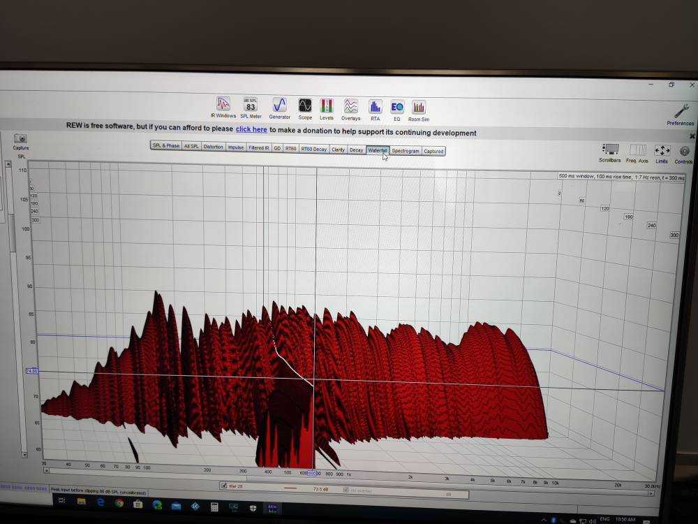

damic Napisano Mart 29, 2020 #55 Napisano Mart 29, 2020 Velibore, koja je pozicija mikrofona u odnosu na kutiju(e) i smoothing? Nesto mi je mnogo ravno. Ako mozes, daj All SPL i Waterfall, sa mesta slusanja, PSY. Bolji su snimci ako ides na Capture a ne, screenshot. Ako je rupa na preseku 15dB, naravno da je okrenuta faza.
velibor_ostojic Napisano Mart 29, 2020 #56 Napisano Mart 29, 2020 Pozicija malo manje od metra zbog jelte akustike sobe. Mikrofon u ravni da visokim. Grafikon je 1/24 smooth. shonne je reagovao/la na ovo 1

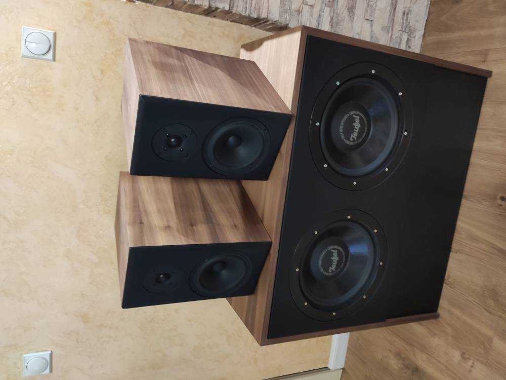

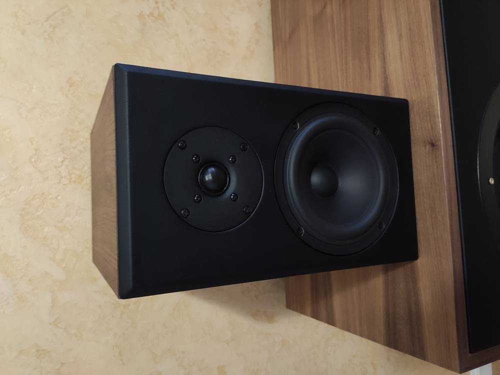

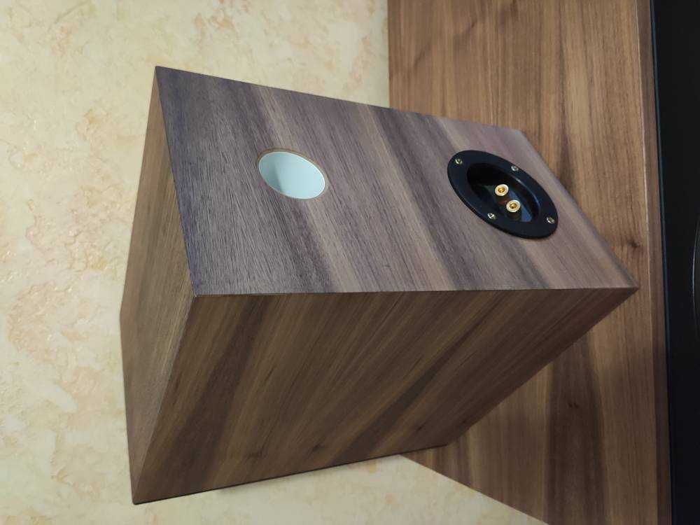

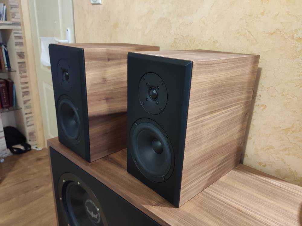

velibor_ostojic Napisano April 14, 2020 #57 Napisano April 14, 2020 Gotov projekat. Zvuk je skori pa savrsen. Odavno nisam cuo ovako lep i definisan zvuk. Bas kao da dolazi iz daleko vece kutije i veceg drajvera. NIXIE, krca44, dejanco32 and 1 član je reagovao/la na ovo 2 2
NIXIE Napisano April 14, 2020 #59 Napisano April 14, 2020 Sub je neki fabrički, piše na driverima Teufel? Jel takav bio u originalu ili si mu menjao furnir?
velibor_ostojic Napisano April 14, 2020 #60 Napisano April 14, 2020 Bas je M 11000 SW. Prepakovan u malo manju kutiju. I naravno lepsu od originala

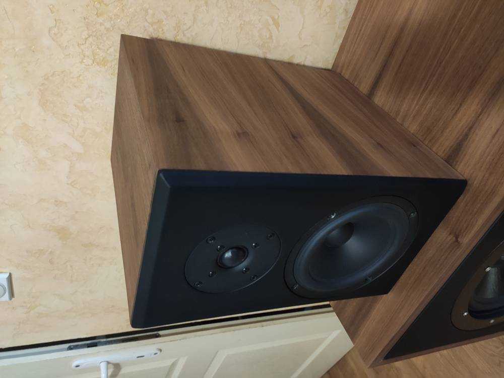

Nesic Napisano April 14, 2020 Autor #61 Napisano April 14, 2020 Lepo je ovo. Samo si mogao slike da posrediš malo Super da pevaju kutije i da si zadovoljan!
shonne Napisano April 14, 2020 #62 Napisano April 14, 2020 Tip... Jeff Bagby, Kairos. Izgleda da su sjajne kutije [emoji16]
shonne Napisano April 14, 2020 #64 Napisano April 14, 2020 Smaram ga danima, periodicno...da napise neke mane, kaze da ih nema. Nadam se vremenom da ce da bude nesto, NEDA se Fi. Svasta je taj slusao, u koju rupu sveta nije bio da cuje... Cekamo drugu amplfikaciju. Mozda tad promeni misljenje i kaze da nesto ne valja [emoji854]
