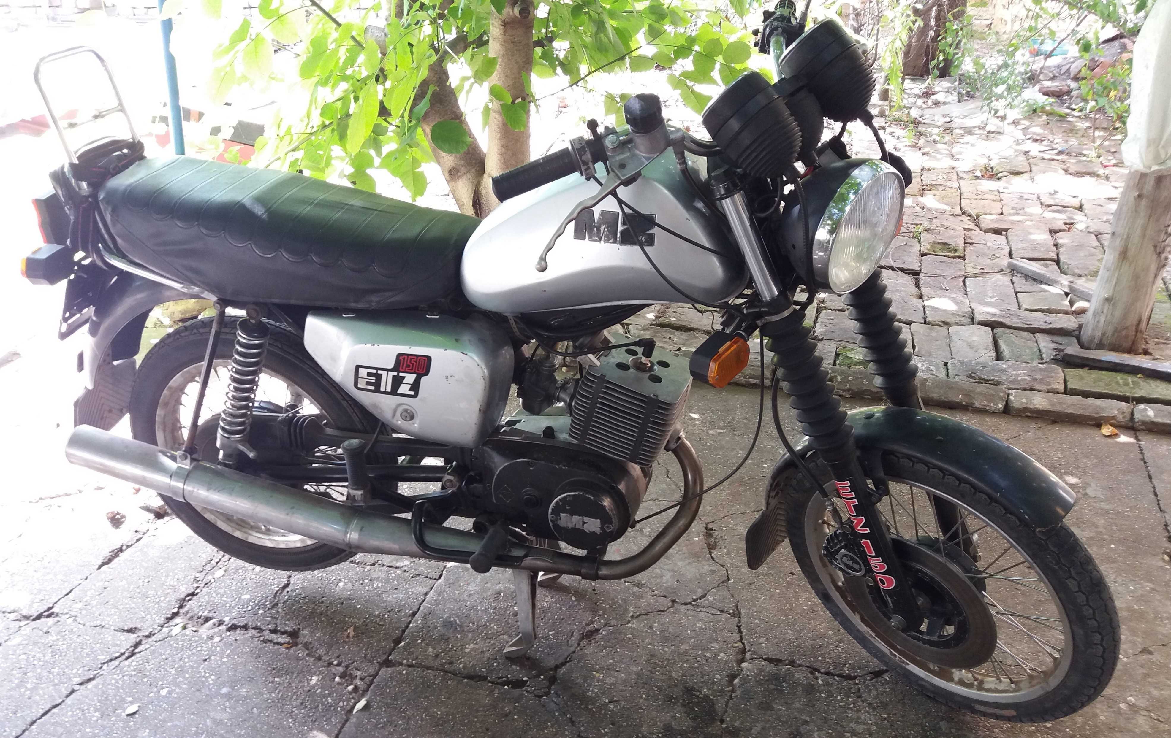

BANAT Napisano Jul 30, 2021 Autor Share #839 Napisano Jul 30, 2021 1 hour ago, чика-Брка said: MZ 250 je moja stara ljubav... ali nisam odustao od nabavke dobrog MZ-a, i to TS-a, verzije bez prednjeg diska. Brko zaboravi na prepravke i kastomiziranje jer u ovim Nenormalnim uslovima pri odlasku na tehnicki pregled i najmanje prepravljen motorcikli nece dobiti prolaznu ocenu nikada , licno bih ti savetovao da odustanes od tih starih TS modela pre svega zbog problematicne diname i nesigurne struje uopste , mislim da cak i dobar ETZ 125 ili 150 bi tebi zavrsio posao , ima odlicnu struju sa alternatorom , regler alternatora je mehanicki koji skoro nikada ne otkazuje , ceo prednji kraj je potpuno isti kao od ETZ250 ukljucujuci i odlicnu disk kocnicu , relativno je jednostavan za odrzavanje i kvalitetni rezervni delovi su jos uvek dostupni , a i ekonomican je sto se potrosnje goriva tice , ima i 5-tu ekonomik brzinu , primera radi , ovog sa slike od 150 cc uradio sam generalno pre jedno 5 godina , covek nije ni svecicu Bosna F65 odvijo , a vozen je iskljucivo u surovim uslovima Banatske prerije , odnosno sve po zemljanim putevima , delovi za ovo trenutno osvezenje motora kostaju oko 3500 din. , par karika klipa , komplet dihtunga , delovi za prednji kocioni hidraulicni sistem koji je polomljen pri padu , zadnje kocione pahne , 0,9 litara motornog ulja za u menjac , filter vaduha , ... vladd je reagovao/la na ovo 1 Link to comment Podeli na ovim sajtovima More sharing options...

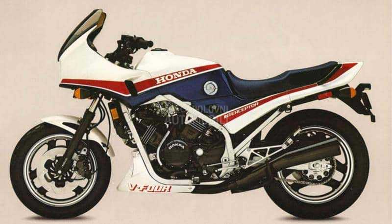

чика-Брка Napisano Avgust 1, 2021 Share #844 Napisano Avgust 1, 2021 2 hours ago, black coffe said: Moreš slobodno , ja 63 i obnavljam VF 500 (Honda ) , natavno svjestan svojih tzv ograničenja ko i u vožnji auta (više vi se nikam ne žuri) ovo je 1000 (vrlo kratko posedovao), ali ni 500 nije za podcenjivanje, nikako. Link to comment Podeli na ovim sajtovima More sharing options...

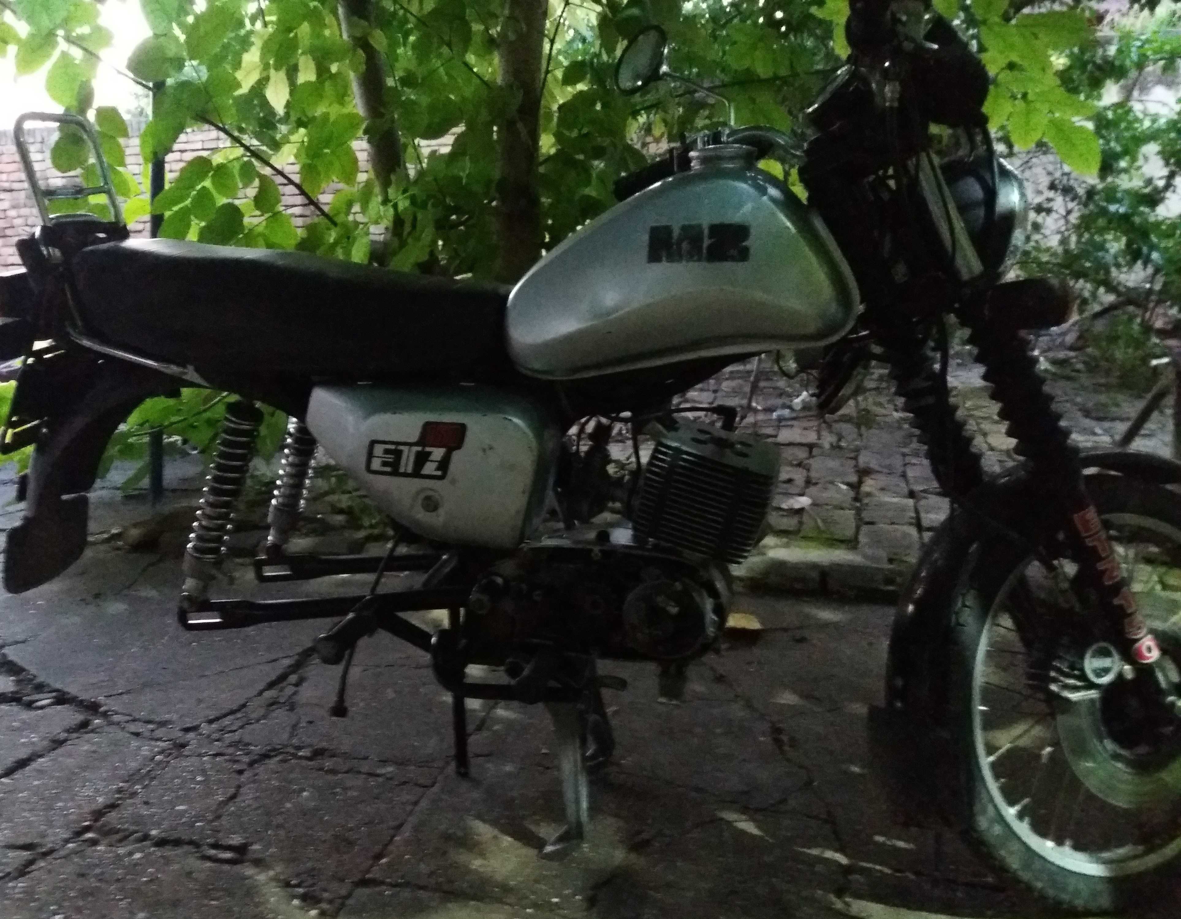

BANAT Napisano Avgust 1, 2021 Autor Share #846 Napisano Avgust 1, 2021 MZ ETZ-150 je najzad zavrsen , ide lepo , ali namuci on mene po ovoj vrucini , juce nakon probne voznje primetim da nesto malo curi na klipu hidraulicne pumpice od prednje kocnice , tako da je pumpica ipak morala da se skroz otvara i da se ponovo remontuje i predihtuje . Link to comment Podeli na ovim sajtovima More sharing options...

peter 71 Napisano Avgust 1, 2021 Share #848 Napisano Avgust 1, 2021 pre 7 časa, BANAT reče MZ ETZ-150 je najzad zavrsen , ide lepo , ali namuci on mene po ovoj vrucini , juce nakon probne voznje primetim da nesto malo curi na klipu hidraulicne pumpice od prednje kocnice , tako da je pumpica ipak morala da se skroz otvara i da se ponovo remontuje i predihtuje . Dobar je to bio motorić. Link to comment Podeli na ovim sajtovima More sharing options...

black coffe Napisano Avgust 2, 2021 Share #850 Napisano Avgust 2, 2021 20 hours ago, чика-Брка said: ovo je 1000 (vrlo kratko posedovao), ali ni 500 nije za podcenjivanje, nikako. 1000 je imala probreme sa bregastima , dok 500 ne Link to comment Podeli na ovim sajtovima More sharing options...
zerowaf Napisano Avgust 2, 2021 Share #851 Napisano Avgust 2, 2021 pre 6 časa, black coffe reče 1000 je imala probreme sa bregastima , dok 500 ne Zar nije 750 ta koja je imala bregaste od čokolade? Ne tvrdim da je tako nego mi je odnekud ostalo da je riječ o "tri frtalja" litre....ili sam pomješao sa nečim sličnim? black coffe je reagovao/la na ovo 1 Link to comment Podeli na ovim sajtovima More sharing options...
peter 71 Napisano Avgust 2, 2021 Share #852 Napisano Avgust 2, 2021 Ne znam za 750 ali 1000 je pravila probleme. Onda su japanci popizdeli i stvorili VFR. Link to comment Podeli na ovim sajtovima More sharing options...
BANAT Napisano Avgust 2, 2021 Autor Share #853 Napisano Avgust 2, 2021 (izmenjeno) Ako se dobro secam kod te stare VF serije osnovni problem bio je nedovoljno dimenzionisano mazanje odnosno dotok ulja ka inace OK bregastim osovinama i trvrdo-hromiranim poluklackalicama , sto je za posledicu imalo relativno kratak vek odnosno ubrzano habanje tih delova , VF1000 su imali vise problema sa pregrevanjem masine kao i sa pojavom vazdusnih cepova u crevima za dotok benzina ka karburatorima , osim par motocikala iz te VF(R) serije svi ostali modeli su bili vise manje promaseni , Honda se izvukla iz problema tek tamo negde krajem 92 kada je napravila odlican CBR900RR model sa 4 cilindra linijskim motorom . Izmenjeno Avgust 2, 2021 od BANAT black coffe and zerowaf je reagovao/la na ovo 1 1 Link to comment Podeli na ovim sajtovima More sharing options...
