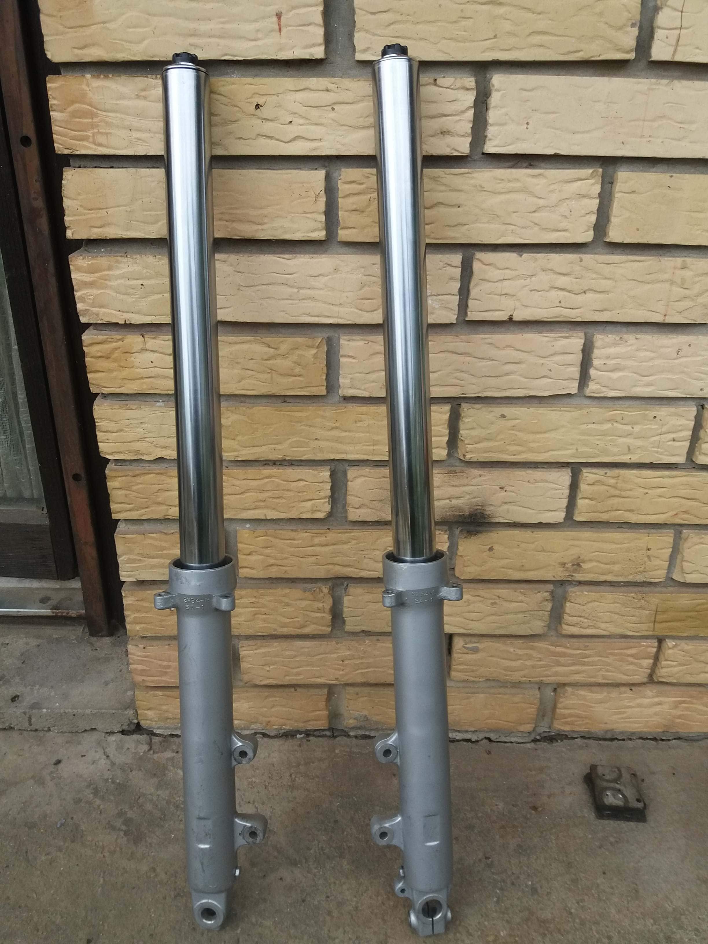

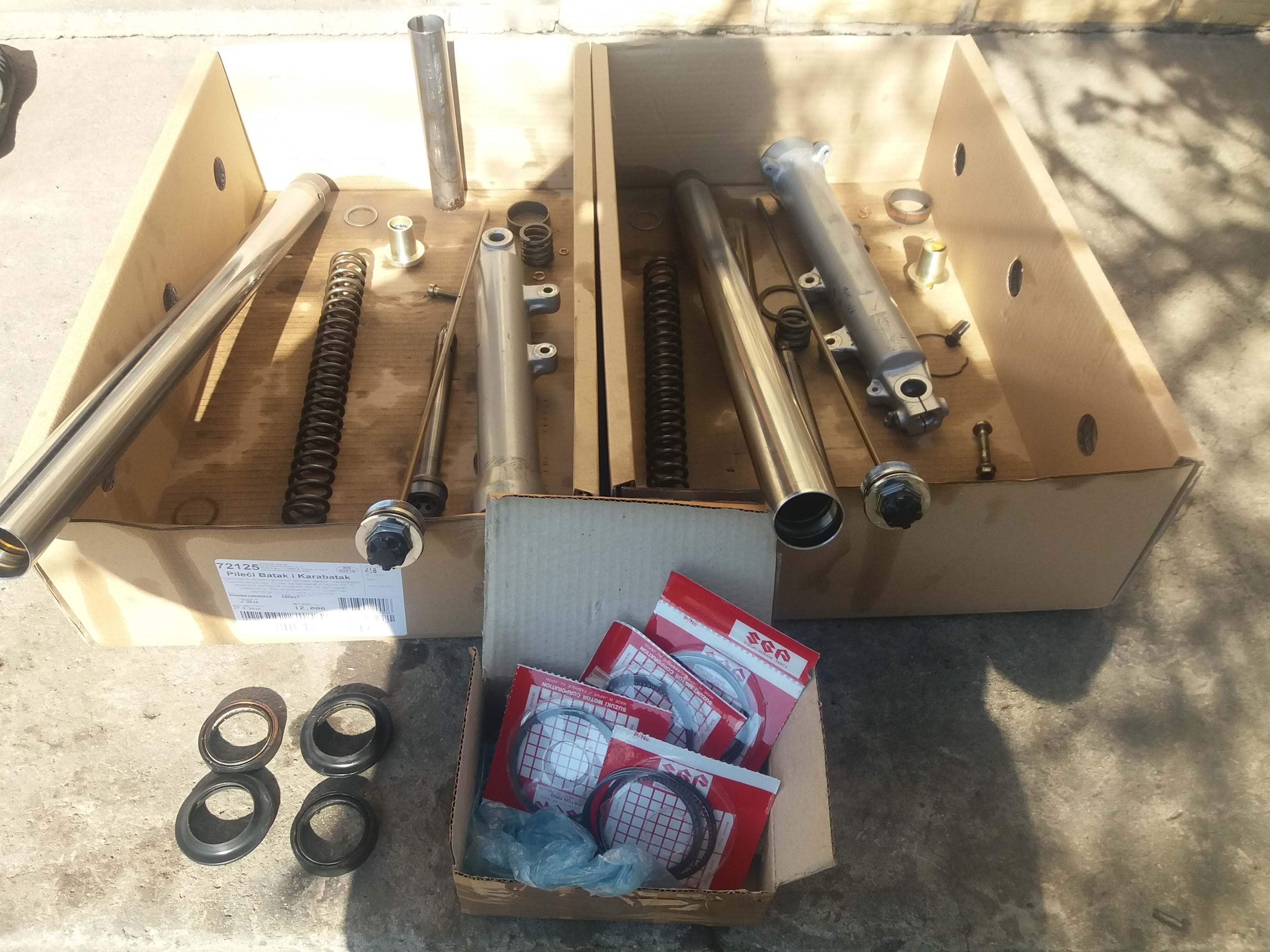

BANAT Napisano Mart 22, 2019 Autor #757 Napisano Mart 22, 2019 Danas iskoristio lep dan i rasturio stapove prednje vile koji ce da idu na GSXR , originalni su dosta istroseni i necu da se akam sa njima , kao i jos jedan par od J/K modela gde su stapovi krivi , ovi su od Katane 750 i istog su precnika 41mm i ukupne duzine kao originalni tako da ce se lepo uklopiti na originalne trouglove (mostove) , ici ce i Katana prednji tocak i ceo prednji kocioni sistem , osim simeringa , brisaca i svezeg ulja ne treba nista drugo , tu su i nove karike iz dalekog Japana . shonne and black coffe je reagovao/la na ovo 2

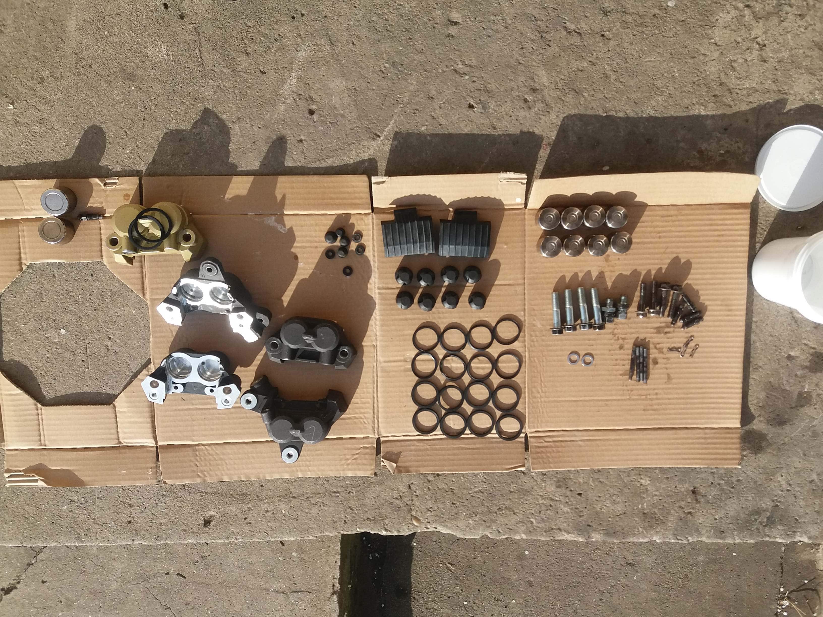

BANAT Napisano Mart 26, 2019 Autor #762 Napisano Mart 26, 2019 Prednje kocione celjusti rasturene,detaljno ociscene , oprane i pregledane ,hromirani kocioni klipovi polirani , sledi farbanje u gold boju i finalno sklapanje . djmilicic je reagovao/la na ovo 1

BANAT Napisano April 17, 2019 Autor #766 Napisano April 17, 2019 Prednji amortizeri danas sklopljeni , sipano ulje ( ATF) ,probani su i i odlicno rade , i takoreci spremni su za ugradnju , jos samo 5 minuta posla da se nabace nedostajuci par brisaca prasine a koji ovih dana treba da stignu . djmilicic, black coffe and vladd je reagovao/la na ovo 2 1

black coffe Napisano April 18, 2019 #769 Napisano April 18, 2019 14 hours ago, BANAT said: Prednji amortizeri danas sklopljeni , sipano ulje ( ATF) ,probani su i i odlicno rade , i takoreci spremni su za ugradnju , jos samo 5 minuta posla da se nabace nedostajuci par brisaca prasine a koji ovih dana treba da stignu . Jedna mala sugestija , ako možeš nabaviti " Slipicione" masti ( nije agresivna" ) pa je onako srednje nanijeti između kalipera i cijevi vilica , naravno površinski , a nakon toga staviti brisače prašine . Ta mast na sebe preuzme onaj mali dio koji prođe kroz brisače i semening je praktično 100% zaštičen . Nakon cc2 godine obrisati mast i ponoviti ponoviti postupak , da ne postane polir pasta . Naravno da ovo ulazi u hi fi varijaciji dolazi kao utjecal kablova na zvuk , ali ima više logike . Pripremi se motor je u "kancelariji" kotači su deblokirani , bijaše od stajanja . Slijedi čiščenje prašine , riskirati ču sa Wdeom , jer ga ne morem mini wošom oprat . Posle bumo pametovali . BANAT je reagovao/la na ovo 1
