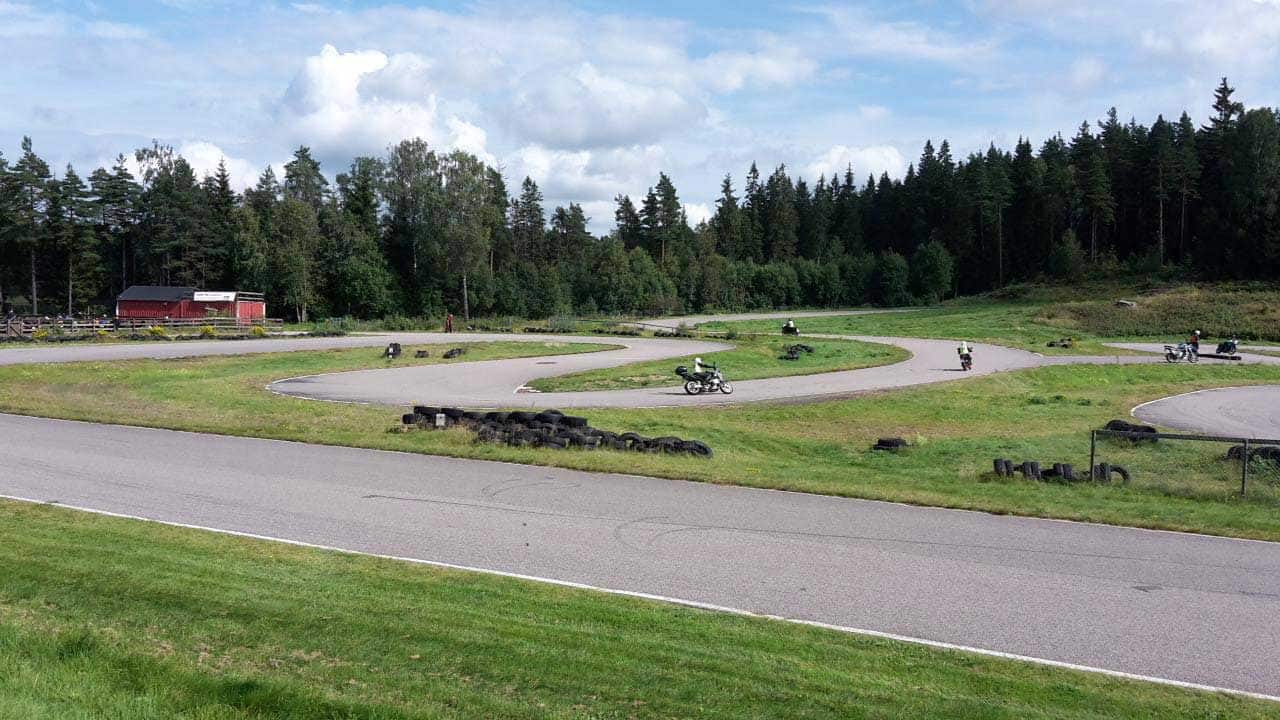

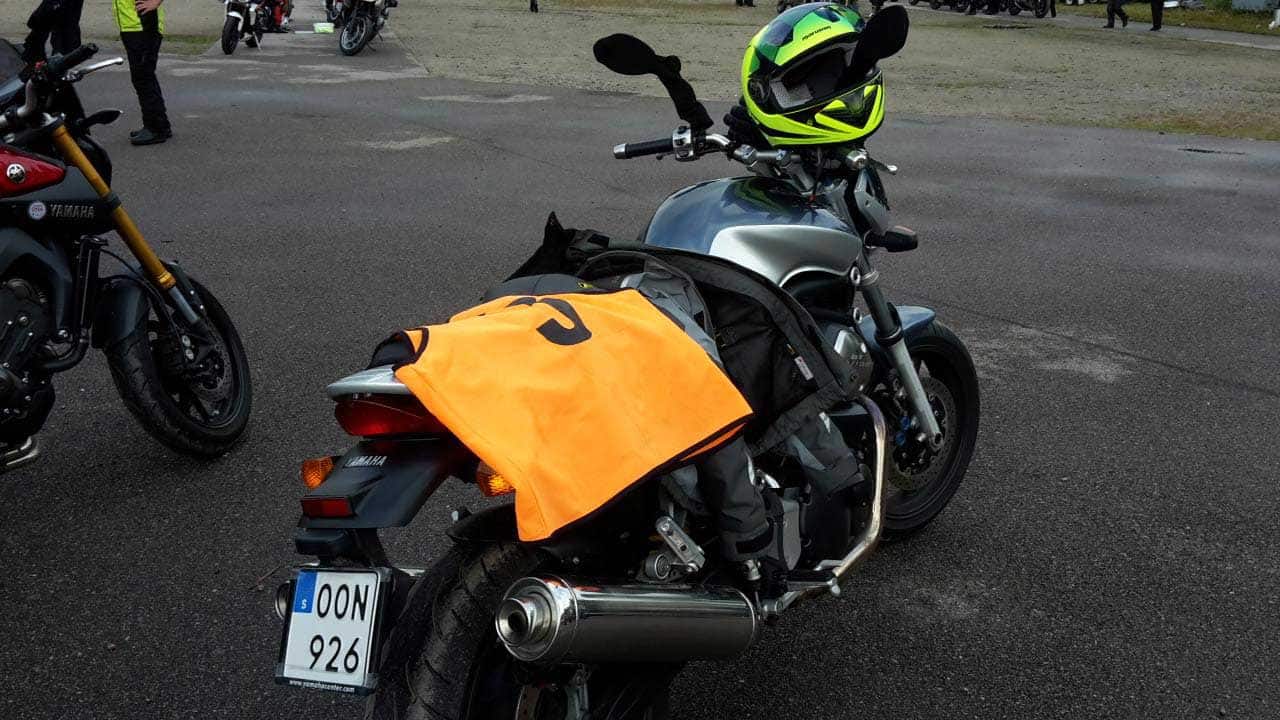

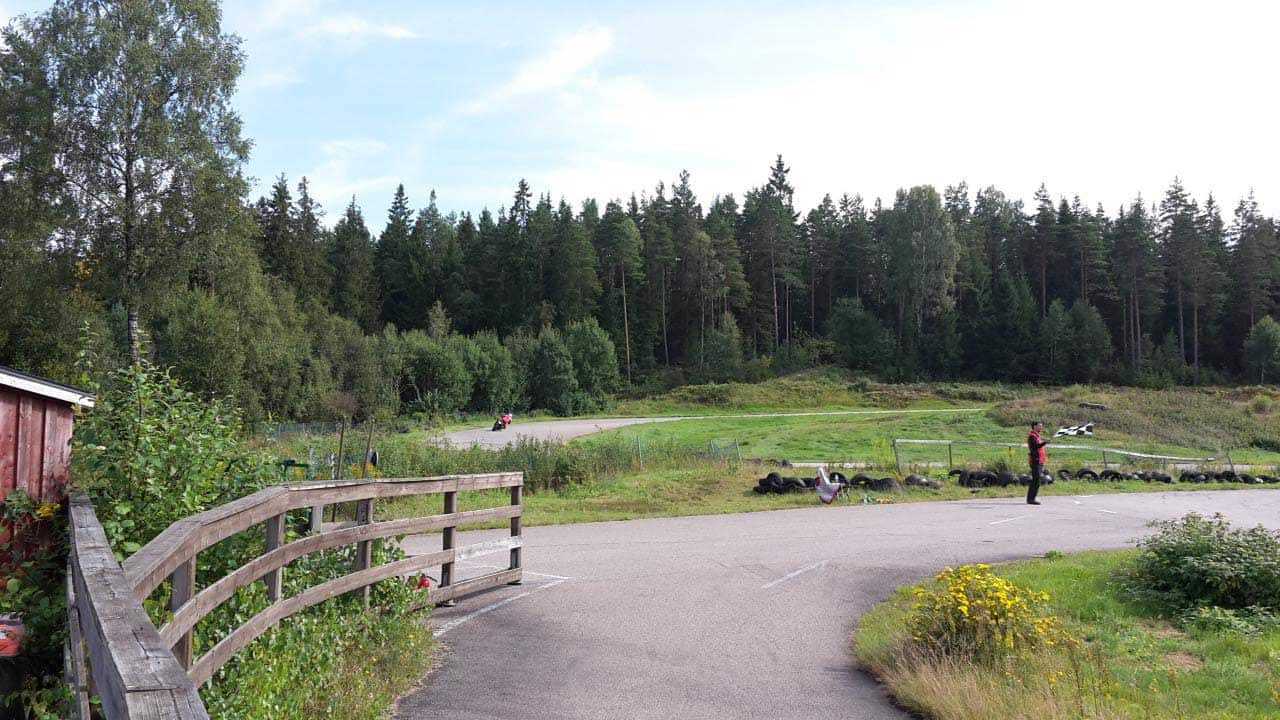

ninja Napisano Avgust 21, 2016 Share #515 Napisano Avgust 21, 2016 8 hours ago, Zen Mod said: pojasni , ne kontam sta je u pitanju E ovako, Svedsko udruzenje motorista (SVMC) organizuje kurseve u vise koraka u cilju poboljsanja sposobnosti upravljanja motorima. Znaci, vozi se na stazama (ovaj put GoKart staza, manja krivudava a ima i na "velikim" stazama) gdje se treniraju odredjene tehnike, od kocenja, kontrole gasa, kontra-upravljanja (valjda je tako po naski), pogled, putanja u krivini, ... itd. Sve u cilju da budemo bolji i sigurniji vozaci. Kazu da se svaki momenat treba ponoviti 3-5000 puta da bi bio kao refleksni. E ja sam danas bio na prvoj stepenici te skole. Vrlo korisno i zanimljivo a bogami i zabavno. black coffe je reagovao/la na ovo 1 Link to comment Podeli na ovim sajtovima More sharing options...

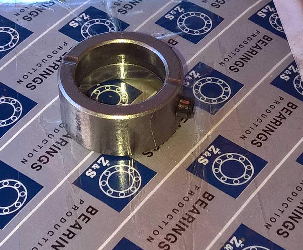

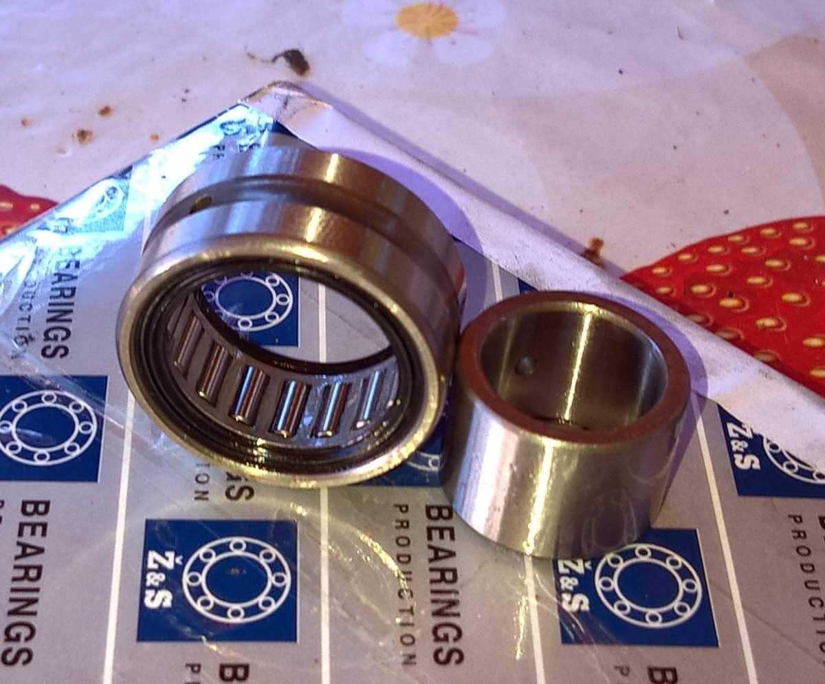

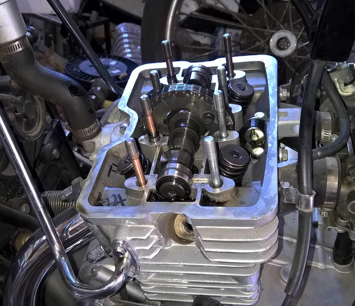

Zen Mod Napisano Avgust 28, 2016 Share #520 Napisano Avgust 28, 2016 pekao rakiju danas , pa tako imao vremena za jos ponesto ...... malo kosio travicu , malo se zabavljao oko drugarovog Regal Raptor Spyderčeta skinuo ventil deklu, skinuo klackalice a na slici se vec vidi da sam umesto ovoga : namontirao ovo : dakle - kinezcic je nasledio boljku Honde Rebel - trose se caure bregaste ...... sto je ipak mnogo bolje resenje nego zurnali bregaste direktno u glavi/dekli ovako - zamenom caura sa iglicastim lezajem RNA4902 (na slici se vidi unutrasnji venac , koji se ne koristi) dobija se tisi rad , duzi vek trajanja blabla posle toga ,naravno ,nastelovao ventile (0.05-0.1) , vratio deklu na mesto joj njeno , nastelovao spaner lanca bregaste ,upalio ,ugrejao,ugasio,ispustio staro ulje i sipao Motul 10W40 sad prede ........ za razliku ....... kad sam ga upalio pre kupovine , unutra je zveckalo k'o da ima viska jedno 300gr M3x5 srafova u karteru edit : za preporuku - ako vam kadgod treba neki lezaj , samo uguglaj Živko & sinovi srafsovi - komata 2 - M7 ,spoj lancanika i bregaste , momenat stezanja 6Nm ,oprati navoj benzinom i staviti plavi Loctite komata 8 , brezoni M8 , spoj klackalica i svega ostalog dole , momenat stezanja 23Nm Woland and ninja je reagovao/la na ovo 2 Link to comment Podeli na ovim sajtovima More sharing options...
