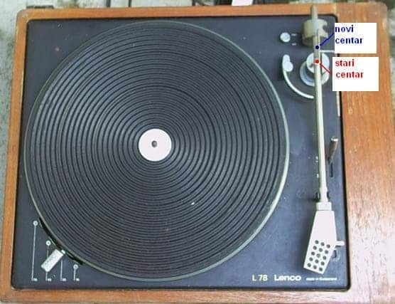

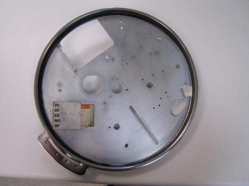

revox Napisano April 21, 2015 Autor #28 Napisano April 21, 2015 guglam po netu i nađem sljedeće info da rega rb250 i Linn LVX padnu u rupicu od originalne lenco ručice kao budali šamar originalna rućica lenco ima mounting distance bar kako piše po netu 211mm net kaže da Linn LVX ima sljedeće mjere Overall length: 284mm Effective length: 229mm Mounting distance: 211mm Overhang: 18mm da rega rb250 ima sljedeće mjere: Overall length:_______ Effective length: 237mm Mounting distance: 222mm Overhang: 15mm da grace 707 ima sljedeće mjere Overall length: 313mm Effective length: 237mm mounting distance: 222mm Overhang: 15mm po ovome ispada ako ja imam dobru logiku da centar postojeći otvor za lenco ručicu treba da pomaknem 6 mm od centra tanjira da bih dobio ispravno montiranje grace ručice molim za komentar
Zen Mod Napisano April 21, 2015 #29 Napisano April 21, 2015 mounting distance 222 manje mounting distance 211 taman ispada 6mm
neskor Napisano April 21, 2015 #30 Napisano April 21, 2015 upravo i ja krenuo to da napisem treba 11mm da pomeris
revox Napisano April 21, 2015 Autor #31 Napisano April 21, 2015 dobro de na kraju radnog dana dobro sam i to napisao, konto nešto oko prečnika rupa i poluprečnika i bi što bi
revox Napisano April 21, 2015 Autor #32 Napisano April 21, 2015 izgleda da može nije veliko pomjeranje unazad tako da ostaje prostora za zadni dio ručke koji je kod grace 60mm od centra rucke sa odvrnutim kontrategom i ostaje oko 10 mm do zadnjeg poklopca treba proširiti i napraviti prostora na gornjoj ploči da se mogu montirati ručice distance od 205 do 225mm tu ću od aluminijuma da napavim par pločica za tu namjenu čak se može staviti izmjeđu te ploče i šasije tanka izolaciona guma da ručica ne kupi vibracije motora i ostaje da se koristi originalni lift koji radi besprekorno
Zen Mod Napisano April 21, 2015 #33 Napisano April 21, 2015 a napravi plint ka coek , okreni gram u smeru sata za 90 , zacepi rupu od stare rucke i montiraj novu na posteno pripremljenu osnovu plinta budes li turao rucku u limariju , doci ces do 50% potencijala cele igre Zflazar je reagovao/la na ovo 1
revox Napisano April 21, 2015 Autor #34 Napisano April 21, 2015 a napravi plint ka coek , okreni gram u smeru sata za 90 , zacepi rupu od stare rucke i montiraj novu na posteno pripremljenu osnovu plinta budes li turao rucku u limariju , doci ces do 50% potencijala cele igre vidi, dosta mi je ovaj što mi čuči na ramenu po cijeli dan i priča što treba da radim no mi i ti sad fališ a inače si dosta zakuvao sa ovom kupovinom a što to ne valja? valja začepit rupu a ne valja otčepit još malo! radio bi ja to kad bi našao krojni list za plinth ptp5 i ispalo bi kao bombon to znam i ne kažem da ću šutra da bušim i režem razrađujem ideje ovaj mi se svidžžžžža i još mu naglavim poklopac bombončič
Beli_Ninja Napisano April 21, 2015 #35 Napisano April 21, 2015 vidi, dosta mi je ovaj što mi čuči na ramenu po cijeli dan i priča što treba da radim no mi i ti sad fališ a inače si dosta zakuvao sa ovom kupovinom a što to ne valja? valja začepit rupu a ne valja otčepit još malo! radio bi ja to kad bi našao krojni list za plinth ptp5 i ispalo bi kao bombon to znam i ne kažem da ću šutra da bušim i režem razrađujem ideje Iz onog pdf-a sto ti poslao Neskor moze da se izvuku mere i nacrta krojacki list, ima malo zajebancije ali nije veliki problem.
revox Napisano April 21, 2015 Autor #36 Napisano April 21, 2015 Iz onog pdf-a sto ti poslao Neskor moze da se izvuku mere i nacrta krojacki list, ima malo zajebancije ali nije veliki problem. ono je za lencovu šasiju da se nakači bez opruga za ovaj plint treba krojni list za ove dvije ploče od metala drvo je nebitno
ManicP Napisano April 21, 2015 #38 Napisano April 21, 2015 ono je za lencovu šasiju da se nakači bez opruga za ovaj plint treba krojni list za ove dvije ploče od metala drvo je nebitno Za PTP gvožđuriju nema javno datih crteža. Ima samo CAD crtež drvenarije za isti.
Zen Mod Napisano April 21, 2015 #39 Napisano April 21, 2015 jbt onomad u onoj Grauovoj temi rekoh da je lako za ptp , kad se ima original Lenco sasija malo ukljucis mozak , A3 list papira i to ti je ja to sve imam ali standardno ne znam gde udaram ....... lud sam i bez ptp-a
revox Napisano April 21, 2015 Autor #41 Napisano April 21, 2015 jbt onomad u onoj Grauovoj temi rekoh da je lako za ptp , kad se ima original Lenco sasija malo ukljucis mozak , A3 list papira i to ti je ja to sve imam ali standardno ne znam gde udaram ....... lud sam i bez ptp-a dobro si se šetio da ima tema na forumu razvlačimo se tri dana zaludu i umalo da se poljutimo mada ni u ovoj http://www.diyaudio.rs/topic/6102-lenco-ptp-grupovina/ temi nije bas da nije bilo ljutnje ako već moram skudam sve sa njega da bi crtao ondak ću ovo napravit lakše, ljepše na kraju i ima sve samo se stavi dugmić za on/off

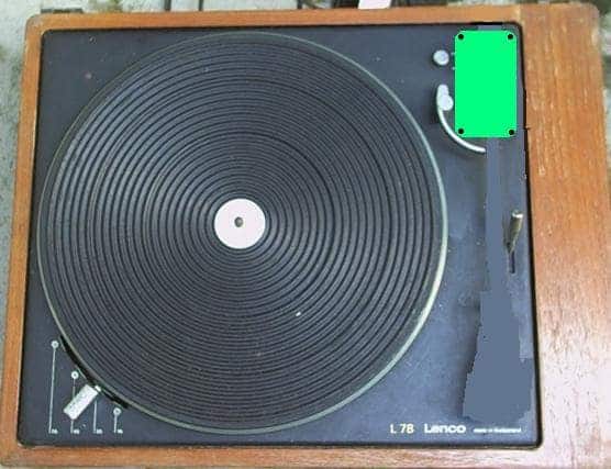

ManicP Napisano April 22, 2015 #42 Napisano April 22, 2015 jbt onomad u onoj Grauovoj temi rekoh da je lako za ptp , kad se ima original Lenco sasija malo ukljucis mozak , A3 list papira i to ti je ja to sve imam ali standardno ne znam gde udaram ....... lud sam i bez ptp-a Na sve to onaj CAD crtež drvenarije nosi precizno položaje rupa za montažu PTP5, pamti podešene ofsete za paralelne linije, poluprečnike krivina za spajanje linija... fale položaji jedno 5 rupa i iscrta se orginalni PTP5 sa tačnošću +-1mm. Evo vako igrarija od 10 min u AutoCAD dok sam teo praviti. Ono što je zeleno treba premeriti al me mrzi Kako god, PTP5 ima par mana pa sam odustao za sada od istog.
Zen Mod Napisano April 22, 2015 #43 Napisano April 22, 2015 ima par mana ; contemplate please , znam da ce biti inzenjerski pristup ajd , ja izmerim zeleno , pa mozemo da se igramo i damo PSM PtP il' ga pravi i prodavaj za ckupe novce
ManicP Napisano April 22, 2015 #44 Napisano April 22, 2015 Pa u stock formi (uz malo dodatnog truda) ili ima jednu brzinu i odvajanje idlera (ja bi voleo 33/45) ili ako ima dve brzine nema odvajanja idlera (to baš ne bih voleo). Niko da me pozove u goste kad rasturi Lenco 78 da ja lepo spustim celu očišćenu šasiju na artiju i provozam tanak flomaster
