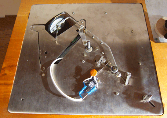

neskor Napisano Maj 15, 2013 Share #9 Napisano Maj 15, 2013 idler se ne odvaja kod PTP, to je jedino problem Link to comment Podeli na ovim sajtovima More sharing options...

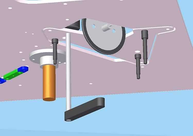

grau. Napisano Maj 15, 2013 Autor Share #11 Napisano Maj 15, 2013 nisam siguran da je neskor u pravu, ja mislim da poluga koja je na slici koju je postavio nije promena brzina nego pomeranje idlera promena brzine na peterovom gramofonu je elektronski Link to comment Podeli na ovim sajtovima More sharing options...

Zen Mod Napisano Maj 15, 2013 Share #13 Napisano Maj 15, 2013 sad pregledah oba fajla koja nadjoh - PTP3 i PTP4 assembly guide ne vidim da postoji ikakva mogucnost odvajanja idlera u off stanju dakle - cela ideja treba dalju razradu , da bi se to postiglo ko zurio , vrat slomio Link to comment Podeli na ovim sajtovima More sharing options...

neskor Napisano Maj 15, 2013 Share #17 Napisano Maj 15, 2013 dosta ljudi je u PTP ubacivalo origilnalnu Lenco polugu ili neko DIY resenje za odvajanje idlera Link to comment Podeli na ovim sajtovima More sharing options...
