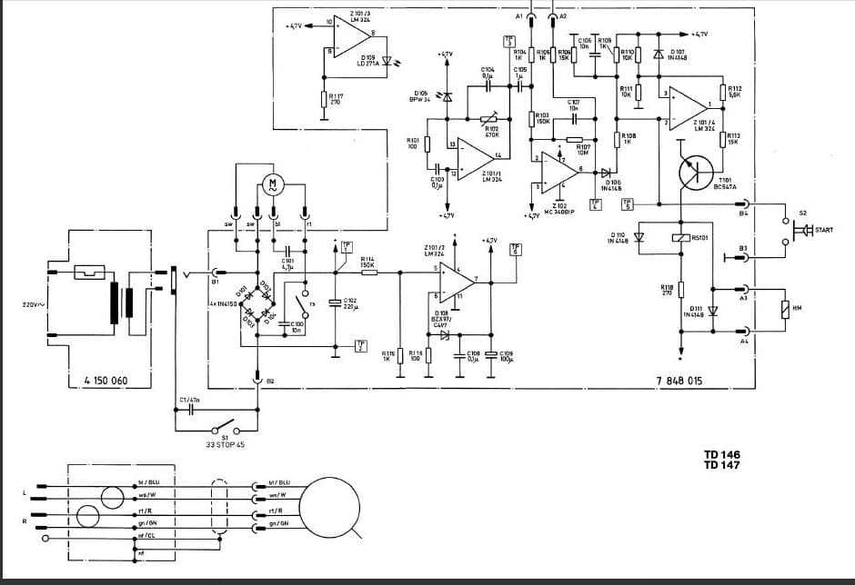

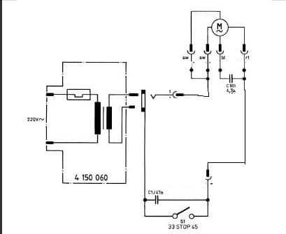

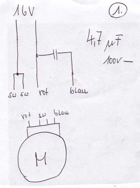

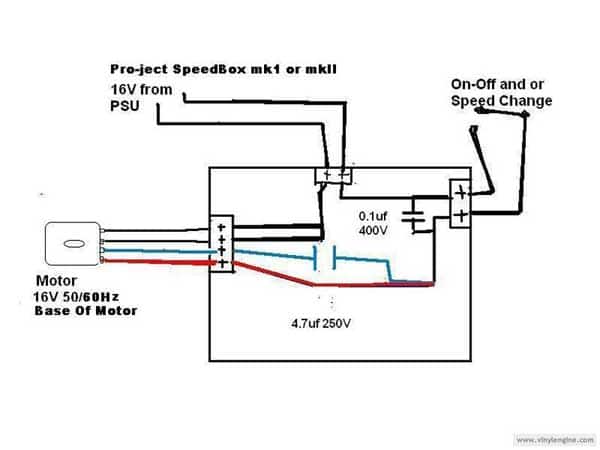

revox Napisano Maj 6, 2016 Autor #115 Napisano Maj 6, 2016 pošto sam na 147 makao originalnu ručicu i stavio grace nikakve vajde nemam od automatike koju je stock ručka koristila tako da bih i tu ploču mogao da maknem iz gramofona gram radi na 16v ac ovo je šema elektronike u 147 spedbox daje tih 16vac nađoh na netu šemu spajanja spajanja 16 v ac na motor http://www.vinylengine.com/turntable_forum/viewtopic.php?t=46534 i ovu koja je indetična http://analog-forum.de/wbboard/board3-technik/board16-phono-restaurierung-und-selbstbau/7777-problem-thorens-motortausch-230v-16v/ pošto pojma nemam o ovome molim za mišljenje dal mogu skinut ploču iz grama i direktno na motor po ovoj šemi dovest 16v da to radi a ne zdimi

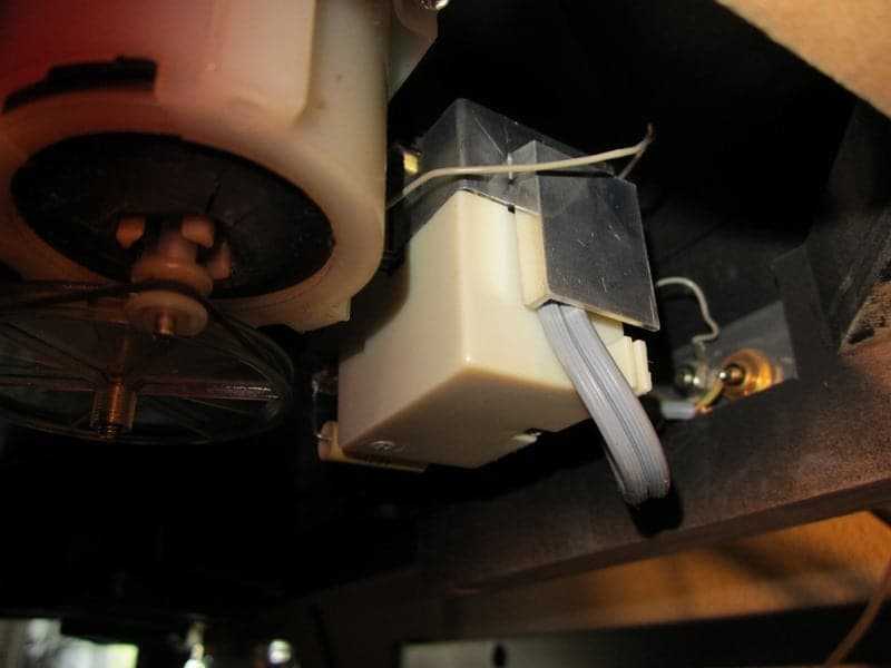

paja959 Napisano Maj 6, 2016 #116 Napisano Maj 6, 2016 a sto sad taj visak moze da smeta,ako ostane tamo?..to je neki opticki senzor u celoj toj skalameriji,koji se moze iskljuciti,tako je bilo i kod moje 147 sto sam uzeo,pa je bilo picvajza,te je radilo,te nije radilo,i na kraju ostalo iskljuceno,sa TP16/63..na zvuk,vise ne utice,stavio si G707,ni na funkcionalnost.. nego,bio sam najveci neprijatelj tih komformisticki piz...ja,al uz dalji maksimalan respekt za G707,147/160S,idi trazi neku popljuvanu 126/3 sa SME III,sos fabrickim tjuningom(?),ako su se dovoljno popljuvali na nju,bit ce jeftino,gde postoji isto neki opticki sistem u nekoj aluminijumskoj kutiji ispod haube,pa obezbedjuje maksimalan komfor za spustanje rucke,podizanje rucke na kraju ploce,bez dalje pomahnitale potrebe trcanja do grama,jer je kraj ploce,a da se ne trosi x zvucnica,jel bila 30 eura,ili 500... think about it,shvatam da lemilica,pilica,turpija,srafciger itd. (kao bivsi avio modelar) ima neke fetish momente,al dajmo se koncentrirat
revox Napisano Maj 7, 2016 Autor #117 Napisano Maj 7, 2016 8 hours ago, paja959 said: a sto sad taj visak moze da smeta,ako ostane tamo?...........idi trazi neku popljuvanu 126/3 sa SME III,sos fabrickim tjuningom(?).... ma ne smeta ništa nego glupo da ostane ako ne mora ... a ničemu ne služi ... ručica sa tom pločom da se lijepo prodati jer je totalni višak ... nekome može poslužit da sastavi thorensa sa poluautomatikom ... jedini razlog pričali smo o 126/3 .... razmišljam o tome ... sad je stvarno glupo imat 160super+grace707 i 147+grace707 maltene 2 ista gramafona ... možda jedan i ode ... motor na 16v radi tiše ... tako da je prednost na strani 147... što ću fataju godine ne smije se ostat bez thorensa ... znam da sam hrčak al tako je kako je kod 126/3 me nervira motor ... imam všegodišnje iskustvo sa tim motorom ... bio u 110 i 115 ... nešto mi tanan .... a i što manje svega u gramofonu manje šanse da se nešto pokvari ...

revox Napisano Maj 8, 2016 Autor #121 Napisano Maj 8, 2016 On 5/6/2016 at 4:59 PM, revox said: pošto sam na 147 makao originalnu ručicu i stavio grace nikakve vajde nemam od automatike koju je stock ručka koristila tako da bih i tu ploču mogao da maknem iz gramofona gram radi na 16v ac ovo je šema elektronike u 147 spedbox daje tih 16vac nađoh na netu šemu spajanja spajanja 16 v ac na motor http://www.vinylengine.com/turntable_forum/viewtopic.php?t=46534 i ovu koja je indetična http://analog-forum.de/wbboard/board3-technik/board16-phono-restaurierung-und-selbstbau/7777-problem-thorens-motortausch-230v-16v/ pošto pojma nemam o ovome molim za mišljenje dal mogu skinut ploču iz grama i direktno na motor po ovoj šemi dovest 16v da to radi a ne zdimi dovoljno glupo pitanje ... ili ... pa nema odgovora
