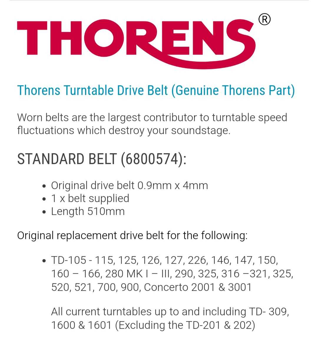

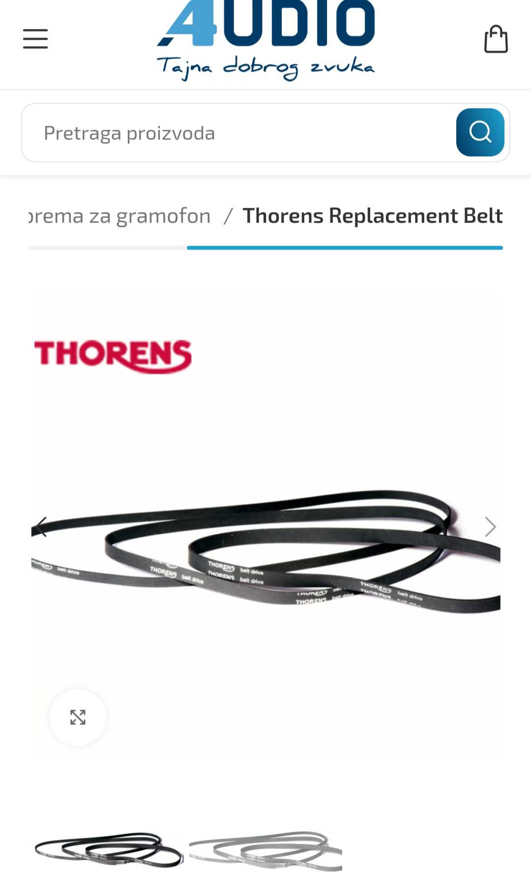

aaa zmaju! Napisano Maj 5 Share #156 Napisano Maj 5 A šta je sa ovim iz AudioPlus/4audia, na sajtu piše da su to originalni Thorens beltovi. https://4audio.rs/shop/thorens-replacement-belt/ revox je reagovao/la na ovo 1 Link to comment Podeli na ovim sajtovima More sharing options...
revox Napisano Maj 5 Autor Share #157 Napisano Maj 5 1 hour ago, aaa zmaju! said: A šta je sa ovim iz AudioPlus/4audia, na sajtu piše da su to originalni Thorens beltovi. https://4audio.rs/shop/thorens-replacement-belt/ sjutra zovem ... ako jesu to bi bilo to ... zahvaljujem na informaciji 💪 Link to comment Podeli na ovim sajtovima More sharing options...

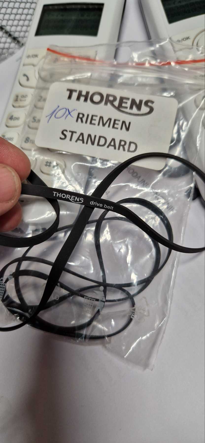

aaa zmaju! Napisano Maj 5 Share #158 Napisano Maj 5 Sad videh na KP Tomin oglas, i ono što on navodi u tom oglasu. Verujem da ima iskustva budući da je dugo u tom poslu, pa proveri i sa njim. https://www.kupujemprodajem.com/audio/gramofoni-delovi-i-oprema/belt-za-thorens-i-rega-gramofone-vise-modela/oglas/5503407?utm_source=kp&utm_medium=interfejs&utm_campaign=social_share&utm_content=oglas Sve u svemu, verujem da je i on uz 4audio dobra opcija i da neceš pogrešiti šta god da potencialno odabereš na lokalu. Link to comment Podeli na ovim sajtovima More sharing options...

revox Napisano Maj 6 Autor Share #160 Napisano Maj 6 (izmenjeno) 22 hours ago, aaa zmaju! said: A šta je sa ovim iz AudioPlus/4audia, na sajtu piše da su to originalni Thorens beltovi. https://4audio.rs/shop/thorens-replacement-belt/ kupio mi prijatelj danas poslednja dva komada 👍 6 hours ago, paja959 said: ja sam uzimao Thakker-ov set za 126-cu (onomad),posto su imali set jedino oni,sa drugim kaisem za rucku...onaj glavni u setu je identican kao za 160,i nisam imao nikakvih primedbi...ako nadjes original u 4Audio=go for it,zarad mira na dusi upravo kupljeno danas u 4 audio ... dva komada ... premjereni kod prijatelja u BG 4mm sirina 0,9 debljina obim 160mm isprobani na njegovom td160 i to bi bilo to jedina zamjeka je sto 4audio na sajtu ovu fotku a prodaju ovo ali ajde tvrde da je to od thorensovog distributera i da nema drugih izuzev da se nađe NOS a to je pitanje u kakvom je stanju guma iako nije koristena kod kaisa pored dimenzija je bitna elasticnost belta da bi drzao grip sa pulley om i unutrasnjim tanjirom a da ne sjebe piksne u motoru ... s to ne bih volio da se desi po ovome kako ja racunam duzina mu je 496mm mada specifikacije kazu da treba da je 510 Izmenjeno Maj 6 od revox paja959 and aaa zmaju! je reagovao/la na ovo 2 Link to comment Podeli na ovim sajtovima More sharing options...
revox Napisano Maj 6 Autor Share #161 Napisano Maj 6 18 minutes ago, revox said: kupio mi prijatelj danas poslednja dva komada 👍 upravo kupljeno danas u 4 audio ... dva komada ... premjereni kod prijatelja u BG 4mm sirina 0,9 debljina obim 160mm isprobani na njegovom td160 i to bi bilo to jedina zamjeka je sto 4audio na sajtu ovu fotku a prodaju ovo ali ajde tvrde da je to od thorensovog distributera i da nema drugih izuzev da se nađe NOS a to je pitanje u kakvom je stanju guma iako nije koristena kod kaisa pored dimenzija je bitna elasticnost belta da bi drzao grip sa pulley om i unutrasnjim tanjirom a da ne sjebe piksne u motoru ... s to ne bih volio da se desi po ovome kako ja racunam duzina mu je 496mm mada specifikacije kazu da treba da je 510 ovo je sa reklame na sajtu paja959 je reagovao/la na ovo 1 Link to comment Podeli na ovim sajtovima More sharing options...
revox Napisano Maj 6 Autor Share #162 Napisano Maj 6 evo žena matematicar izracunala da je duzina 502,65 za taj obim ... ja mjerio koncem i konopom 🤣 tako da je od predvidjenog kraci za nekih 7mm Link to comment Podeli na ovim sajtovima More sharing options...
