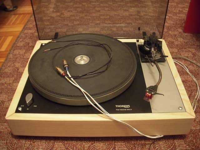

Ovaj je od punog drveta - stolarske bukve debele 5 cm, koja je furnirana prirodnim furnirom i izlakirana poliuretanskim mat lakom sa zatvaranjem pora.
Bukvu sam izabrao zbog specifične težine i povoljne cene u odnosu na druge vrste drveta.

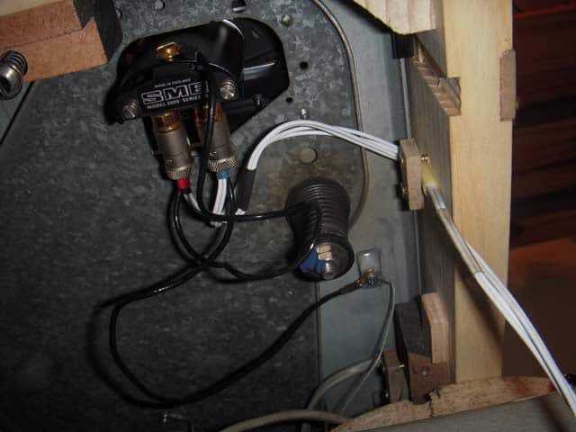

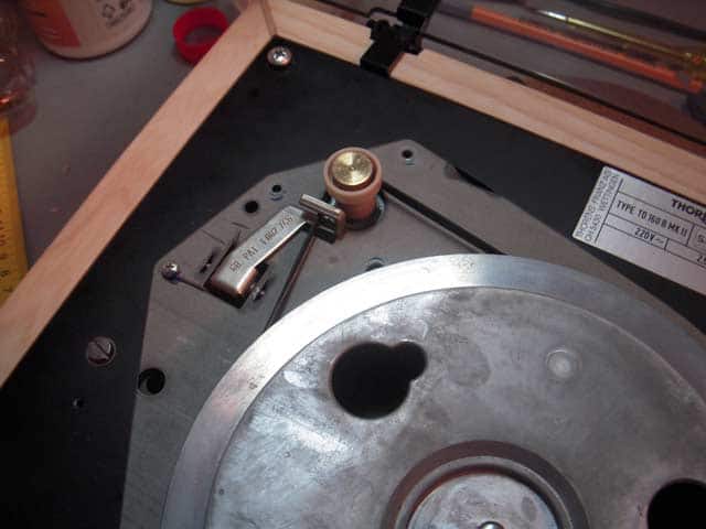

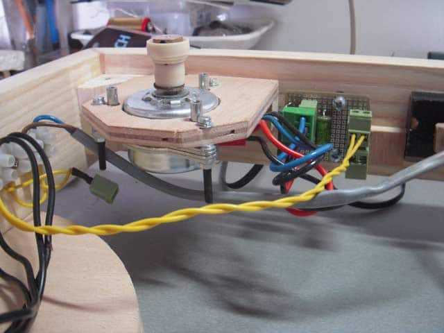

na komšijskom  forumu neđe davno bio jedan post u kome vlasnik thorensa prebaco motor sa gornje ploče na nosač koji je kačio na plint ... kolko me drži pamćenje nosač motora  rađen od špera ... pretražujem po komšiskom forumu al nema šanse da mogu naći taj post i fotke od uradka ... ako se ko sjeća iili ima popamćen link bio bih zahvalan na info

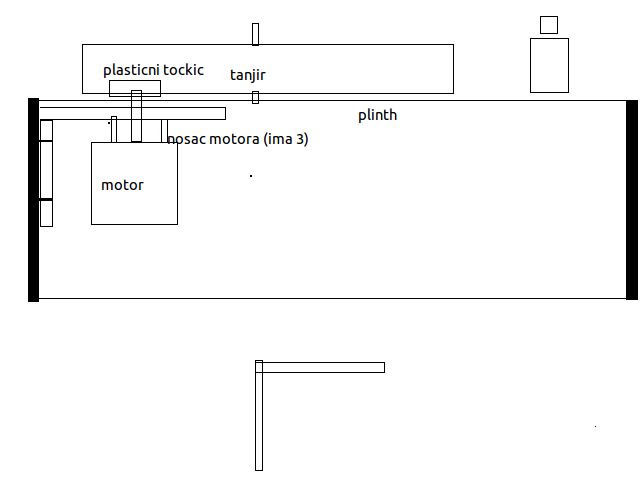

Covek je obrisao slike ali to je jednostavan zahvat sa motorim da se ne kaci na gornji plint nego na l profil od drveta tako da bude tik ispod original plinta da bi osovinica i tockic i dalje mogli da dohvate lastis

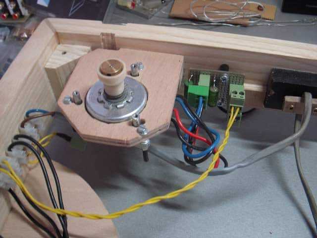

ja sam pre par godina uradio na thorensu ovako nesto,
bez ikakvog kontakta sa mestom na gornjoj ploci na kojoj je bio.
relativno jednostavan zahvat.

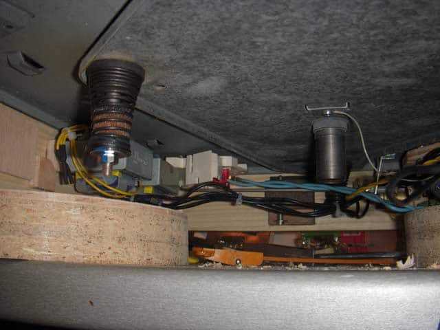

samo mi je nejasno kakosi postigao visinu puley-a ... da kaiš ide kuda treba ... jer je osovina maotra knap.... ovaj nosač drveni može maksmum da bude 2mm od gornje ploče ... i ovde nisi stavio oprugu na motoru za podršavanje ugla osovine, to si radio sa kačenjem na pint ?
moram ovo da radim na 160S jer se motor čuje mada mi se vrti kroz glavu da umjesto špera ralim na L komadu alumnijuma a njega da kačim na plint sa 3 šarafa i da od plnta odvojim sa gumicama od slavine ... kontam tu ne bi moglo mnogo vibracija da prođe ...

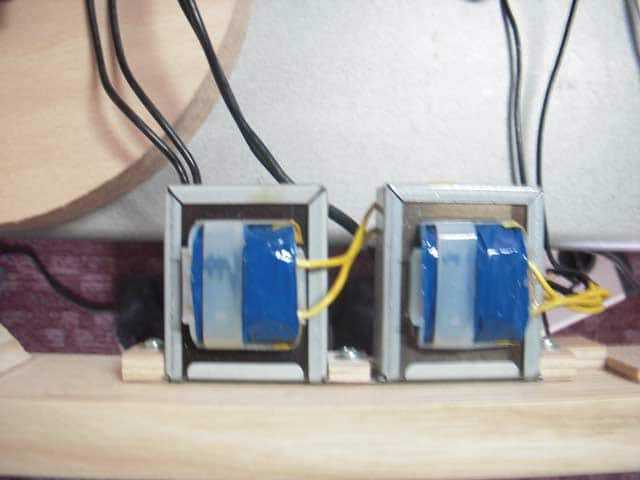

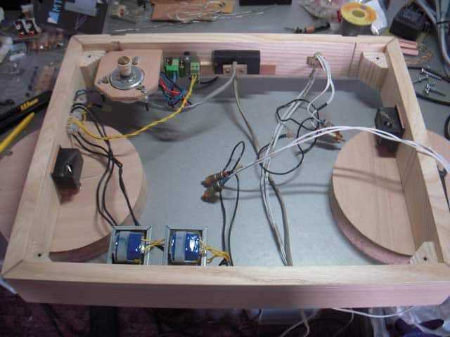

ovi trafoi su 220 na 220  ili nešto drugo ... ne znam kolkoih je dobro gurat u gram????
davno bejase ali mislim da sam malo oturpijao , 2-3 mm, ona tri odstojnika oko motora. I produzio rupe za montazu na drvenom nosacu na delu koji se srafi na plint. Tako da moze da se pomera gore-dole.
trafoi su svaki 220:12V pa spojeni sekundarima tko da je otprilike 220:220
nisam imao mali 220:220. tu nije potrebna velika snaga trafoa. Ali se tesko nalazi tako mali trafo 220:220. Pa se mora poruciti...
Nije problematicno da posoji trafo unutra posto je udaljen. Ali se moze isvesti i dalje od grmofona. A ko se porucuje moze biti i 240:220V Blgi step down.

Kada je motor ovako postavljen onda remen lakše pada, a to je ionako jedna od Thorensovih većih mana. Eto sreća u nevolji da ima kupiti novi remen.....
Nije mi nijedanput pao remen. Tamo iza nosaca motora, ne vidi se, prosirene su rupe pa se motor moze podesiti na odgovarajucu visinu. Dosta dobro je bilo kretanje gumenog remena bez oscilacija gore dole. Cak je dobro i prebacivao.

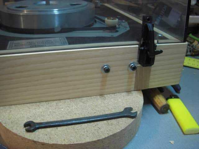

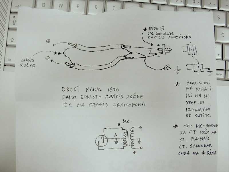

da zaboravio sam da kazem da mora da postoji oko 1mm prostora oko metalne ploce i kutije. Da ne dodoiruje kutiju po obodu.
A i potrebno je skinuti sa stare kutije crne podupirace od drveta. lako je samo se udare cekicem i spadnu sa iverice mozda ce neki biti potrebno osmirglati... Kada se namesti sasija zalepiti na priblizno ista mesta unutar kutije i da poduoiru i dodiruju sasiju.
