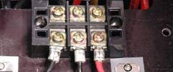

bokiooo7 Napisano Februar 16, 2015 Autor #175 Napisano Februar 16, 2015 Hvala kolega Suco, Igramo se malo, sam cin sastavljanja je interesantan koliko i slusanje, ako ne i vise... A za teglenje ima da se namucimo za sada je po komadu oko 32 kg... Jevrem, Da li je ovo sto radimo bolje ili losije od originala, za mene nije toliko ni vazno koliko zadovoljstvo pri sklapanju i mozganju, gdje sta staviti i kako rjesiti pojedine probleme koji nailaze. Komponente su spremne, i nadam se da cu sve zavrsiti za dva mjeseca. Nije mi ovo prvi Aleph tako da znam u sta sam se upustio... Ima ovde mnogo posla... Medjutim. kad ga zavrsim uvijek imam priliku da kada pozelim nesto novo samo uradim novi pcb sa drugom konstrukcijom ( recimo F5 ili Sipijev ciklotron ) i opet uzivam u sastavljanju. Dakle ja sam za ove pare u stvari kupio mnogo dana zanimacije i treniranja mozga, kako sastaviti slagalicu sto bolje, a to zadovoljstvo mi nikada ne bi mogao pruziti neki gotov uredjaj... U svakom slucaju poslusacu tvoj, i savjet drugih clanova i 9610 malo kasnije zamijeniti sa boljim fetom... I samo jedno pitanje : Da li neko zna gdje nabaviti ovakve ili slicne redne kleme? Aleks je reagovao/la na ovo 1
ManicP Napisano Februar 16, 2015 #176 Napisano Februar 16, 2015 Bilo je u Comet-u http://store.comet.rs/Catalogue/CON/Connectors/TBL/Terminal+blocks/#eyJpcHAiOiIxMCJ9
