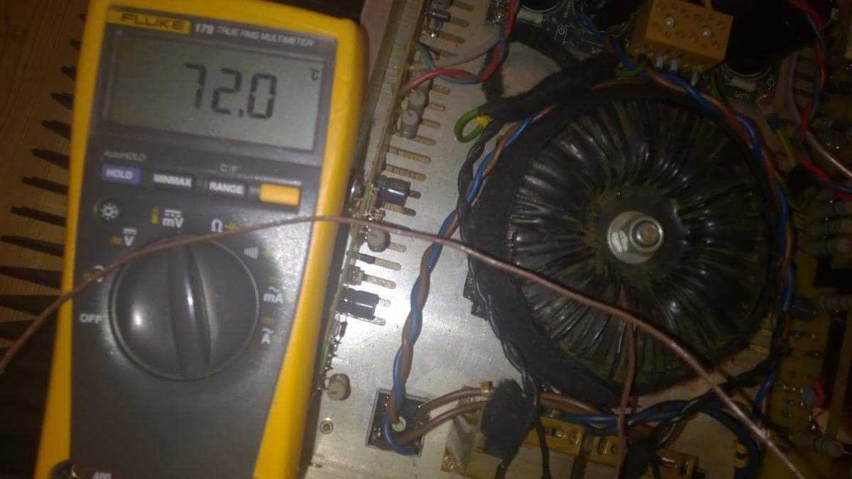

Kod tebe grec na 70, kod mene trafo na 70 :)

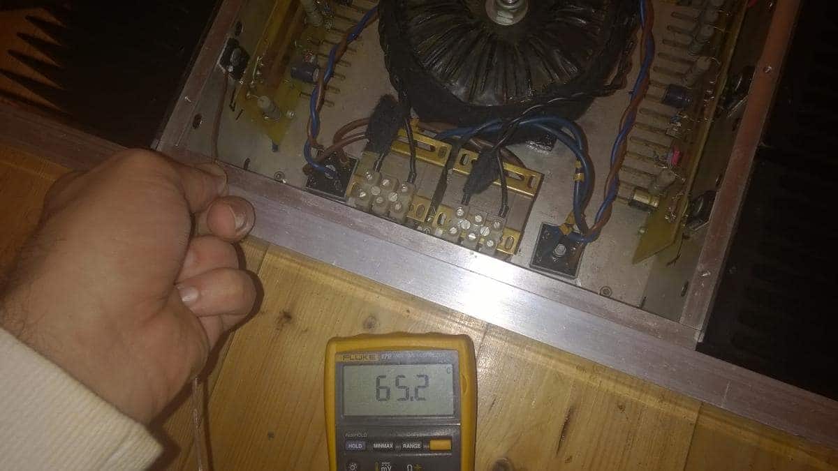

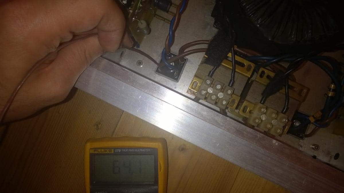

Evo par slika sa temperaturama na J-tu. Ne beze ni grecevi kod mene mnogo.... jedino sto imaju celu donju plocu za hladjenje, mada guraju vecu disipaciju nego tvoji 5A vs. 4A.
Sa shotki diodama bi imao sigurno duplo manji pad napona na diodama greca, pa bi i disipacija bila duplo manja za isti bias, posto si vec ogranicen povrsinom AL ploce na kojoj su grecevi.
