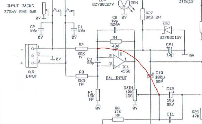

chakija Napisano Avgust 25, 2014 #1 Napisano Avgust 25, 2014 Već skoro godinu dana rabim crown cts profi amp koji je kod mene stigao u izuzetno očuvanom stanju. Navikao sam se na njegov "monitorski" zvuk koji je veoma dobar, ali ipak mi se uvek činilo kao da mu fali finesa koje imaju "pravi audiofilski" ampovi . Elem, naletim na citronic ppx900 koji je izuzetno retko pojačalo na ovim prostorima, a pri tom je još od prvog vlasnika i u odličnom stanju (prospekti, originalni računi, fabrička merenja itd...) Ovo pojačalo uz HH V800 dosta ljudi smatra da je među najbolje zvučećim od te stare garde tako da sam rešio da okušam sreću...ponovo. U izlazu su mu meni već od ranije poznati hitachi mos-fet tranzistori koje sam već imao prilike da sretnem kod jednog dynacord pojačala. Taj konkretni dynacord pca2450 je svirao ko kanta (verovatno zato što ima neki bass boost procesor na putu signala koji ne može da se isključi). Uglavnom, preradim skreticu na coaxima da mogu da ih teram sa jednim ampom (sa crownom je bio bi-amping), povežem matorog ppx-a i ono zasvira! Totalno druga filozofija zvuka - uglađeno, mekano fino....ali pomalo umrtvljeno i nezanimljivo u poređenju sa crownom. Bass kao da je bolji kod crown-a, ali kad sve saberem/oduzmem pre bih ostavio ppx-a da mi svirucka. Uglavnom, kada sam pogledao malo kako izgleda raspored komponenata i kada sam skinuo service manual, skontao sam da na ulazu signala stoje 2 najskrnavija moguća opampa na balansiranom ulazu. Izvadim ja lepo ta dva RC4550 (ili tako nešto) i napravim jedan mostić na putu signala tako da sve bude nebalansirano. Izgubio sam na gain-u, naravno, ali ono što sam dobio je stvarno dobar zvuk. Usudio bih se da kažem da mi je ovo do sada jedan od najboljih ampova koji sam slušao. Ko da sam mu spustio ručnu jbt... Ono što me i dalje zahebava je glupavi ventilator. Pali se na svakih 5 min i gasi na isto toliko i čuje se ko nenormalan. Mislim da ću iskoristiti +15V za napajanje opampa i uz jedan otpornik ubaciti neku tihu dvanajsticu za hlađenje case-a, nešto tipa noctua ili slično, pa nek se krčka fino u tišini.
ZZZ Napisano Avgust 25, 2014 #2 Napisano Avgust 25, 2014 A zasto si okreuo fazu (uzimas signal sa - XLR-a) ? Mislim da je ovako na prvi pogled to neinvertujuci mod OP ampa i samo bal-to-SE/buffer kolo za Amp... . Drugo, signal ide preko otpora od 20K na pot ? Trece ako si samo izvadio OP iz kucista - i dalje ti je tu ostalo vise elemenata u kolu na primer 33pF (to ti je kao dodatnih 30cm kabla...) na ulazu odmah, pa onda 33pF izmedju + i - XLRa pa hrpa otpornika... . Mislim da je sve sto ti je tu potrebno - signal sa + XLRa na POT - ostale elemente NE vaditi sa PCBa Nego samo iskliuciti nogice koie su na krajevima kola...
ZZZ Napisano Avgust 25, 2014 #3 Napisano Avgust 25, 2014 Da u pravu si - nemam pojma zbog cega u tolikom broju proizvodjaci "mecu" decenijama JRC4550 i ne5532 kao da nema drugih... neverovatno... I kod mene u eksternoj kartici 4 kom 4550 SMD... Sta da ti recem...
chakija Napisano Avgust 25, 2014 Autor #4 Napisano Avgust 25, 2014 Pozdrav ZZZ i hvala za komentar, Elem, u ovom slučaju nije bitno što je ne invertujući ulaz jer mu ja sve jedno na taj pin dovodim ne balansiran signal sa preampa. Verovatno bi bolje bilo da sam direktno preskočio i taj ulazni otpornik? Potkrala se greška u ovoj slikici prvoj - vučem signal posle 6k8R a ne sa 20K. Uglavnom, skontao sam da treba povaditi dobar deo tog sklopa oko opampa. Hvala za input.

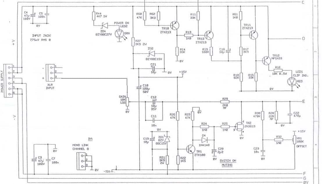

prophet Napisano Avgust 25, 2014 #8 Napisano Avgust 25, 2014 Ako i treba... nego sad tek videh da si napisao da signal dovodiš iz preampa. Šta se u tom slučaju dešava sa potom na snagašu?
chakija Napisano Avgust 25, 2014 Autor #10 Napisano Avgust 25, 2014 Ako i treba... nego sad tek videh da si napisao da signal dovodiš iz preampa. Šta se u tom slučaju dešava sa potom na snagašu? Pot na snagašu bi trebalo da je preskočen. U ovoj varijanti, potenciometar je još uvek u funkciji, ali pošto je pojačan do kraja ne bi trebalo da ima neki prevelik uticaj na zvuk? EDIT Tnx ZM
Čarli Napisano Avgust 25, 2014 #11 Napisano Avgust 25, 2014 chakija kada je vent u pitanju uvek ljudima preporucim http://www.computerdream.rs/detalji/?&si=2030 .Nemoj da trosis pare na Noctua-u ako ne moras.Sto se tice napajanja istog naravno da moze kao sto si rekao ali evo jos jedne verzije - trebalo mi jednom prilikom napajanje za TV antenu pa sam na buvljaku kupio adapter (mislim da je 1A) sa promenljivim izlaznim naponom i to : 3,6,9,12V.Cena celih 450din....za mene licno prakticna stvarcica.Ne znam koliko ti je sve ovo bitno ali eto...napisa ja.
ZZZ Napisano Avgust 26, 2014 #12 Napisano Avgust 26, 2014 . Mislim da bi trebalo pot na snagasu staviti u funkciju zbog vece snage ampa, pa nije lose da se ima i dodatni master. Bas ovako kako je zen skicirao. (Na primer otkaci se masa kabla izmedju preampa i ampa...) U ovom slucaju ne utice bitno na kvalitet zvuka. A i moze da se zameni kvalitenijim AKO zato ima potrebe, posto ne bi trebalo da je neki los A napajanje koje postoji za OP moze se iskoristiti za recimo neki jednostavni JFET buffer ispred pota...

chakija Napisano Avgust 26, 2014 Autor #15 Napisano Avgust 26, 2014 Ko će dočekati ventilator... Uglavnom, napravio sam tako da direktno ide na pot i prekinuo signal na komponentama koje vode na masu pre pota. Dobio sam, naravno, još više na "čistoći" i "lepršavosti" Prezadovoljan sam kako svira.
