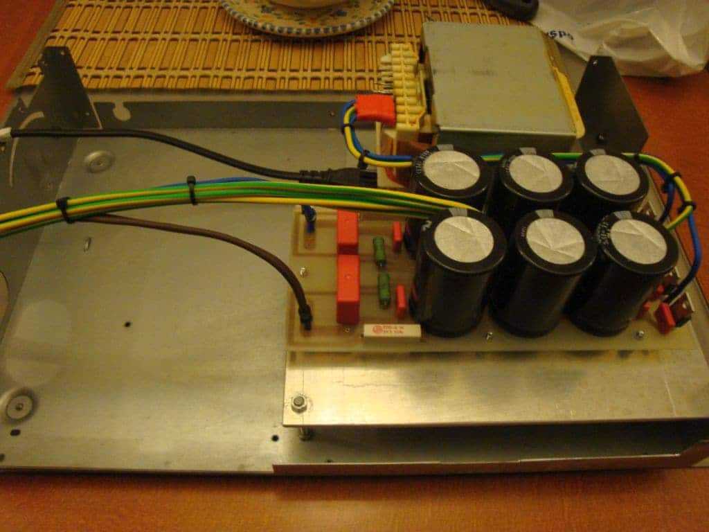

Bogami, i mene. Ne toliko sami čipovi, koliko činjenica da si odvojio toliko kapaciteta za njih. Ne znam zašto, ali ljudi izgleda misle da su oni (pojačavači) toliko efikasni da im ne treba mnogo filtracije. Ja opet mislim da im treba isto, ako ne i više, od klasičnih kola, pa me baš zanima kakvi će ti biti ustisci. Srećom, uvek možeš da probaš prvo sa dva, pa sa četiri, pa sa svih šest.
Slažem se, ovakve konfiguracije su itekako osjetljive na napajanje. Upravo razmišljam i o djelomičnoj korekciji naručenog sklopa kako bi se što više optimizirao za raspoloživi napon. Inače, kada se sve zbroji (soft start, zaštita za zvučnike, transformator, kondenzatori, pojačalo) neće to biti ni tako mala suma kao što se u prvi mah čini.
Ali sav trud je uzalud ako se posao ne napravi do kraja. Iskustvo......
Za sada, ovo napajanje izgleda sjajno na osciloskopu.

Pitanje za Zorana i Skrstića:Pošto ste se vas dvojica vidim već dobro zainteresovali za sve to, može li mi neko reći na šta liče strujni kapaciteti tih pojačavača? Naravno da će lepo raditi u 8 Oma, verovatno i u 4 Oma, ali šta se dešava sa tranzijentima u recimo 2 Oma?Pitam jer sam duboko ubeđen da je jedan od pretpostavki sine qua non dobrog zvuka što je moguće viši stepen neosetljivosti na radno opterećenje. Niko živi ne zna na šta sve mogu naleteti pojačavači, od veoma laganih opterećenje (kao što su na primer moje kutije) do apsolutno kriminalnh opterećenja, kao recimo Apogee. Ne znam, pa pitam.Sa 60.000 uF filtracije po kanalu, kako je Zoki predvideo, to bi moralo da radi (impulsno) čak i u 1 Om, dakle stepen tolerncije bi trebao da bude izuzetno veliki. Ali, jedno je teorija, a drugo praksa, praksa ume da bude bitno drugačija od teorije.

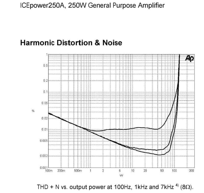

Čisto diskutativno:Pogledao sam onaj materijal za ICE module i nešto mi tu nije jasno. Kako sam ja razumeo, on nominlanu snagu razvija samo u kraćim intervalima, jer kao kontinuelnu snagu na drugom mestu navode tačno polovinu od nominalne, tj 55W, a nominalno daje 100W/8 odnosno 200W/4 Oma.Realno gledano, i to je dosta, koliko ljudi poznajete koji sede u sobi i slušaju sinusne talase pri puoj nominalnoj snazi? Ipak, ne dopada mi se to, možda sam ja "stara škola", ali i dalje verujem da se kao nominalna deklariše ona trajna snaga koji pojačavač može da isporuči u trajnom sinusnom obliku, bar dok ja ne preseče kolo za zaštitu od pregrevanja.Drugo, ponašanje pojačavača u smislu izobličenja čak i pri višim srednjim tonovima (cca 6,2 kHz) teško da bi se moglo opisati kao dobro, a kamo li izuzetno. To se poklapa i sa mojim, priznajem skromnim, iskustvima sa ovakvim pojačavačima, basovi sjajni, srednji solidno, ali na visokima to nije to, jednostavno ne mogu da drže korak sa klasičnim, manje efikasnim i sigurno skupljim analognim modelima.I treće, fazno ponašanje na visokim učestanostima (10-20 kHz) je, koliko ja vidim, dosta loše u smislu faznog ponašanja. Pretpostavljam da je to bar donekle neizbežno zbog potrebe da se isfiltrira visokofrekventni spektar, jer ovo je ipak switch-er, ali to mi se uopšte ne dopada. Znam kakva mi je razlika u zvuku bila kada sam odbacio klasične DAC-ove ugrađene u CD čitače (u mom slučaju Yamaha CDX 993) i zamenio ih Real Time DAC-om, sa 8 paralelnih DAC-ova, bez oversampling-a i bez digitalnih "brick wall" filtera - nešto sasvim drugo, samo blago liči na originalnu postavu, inače u svakom pogledu daleko, daleko bolje, a suštinski, sve se svodi na eliminiaciju faznih pomera izazvanih digitalnim filterima.No, teorija je teorija, a praksa ume da bude i drugačija, pa jedva čekam da čujem tvoje utiske sa živim modelom.
Dejane, koji dijagram gledaš??? 0,002% je loš THD+N?Ili 0,1% pri nazivnoj snazi?
Pa može i taj - upitaj se, ako on sa 7 kHz ima takvo izobličenje, kako stoje stvari sa recimo 10 ili 15 kHz?Inače, gledao sam grafikone za model 200.
